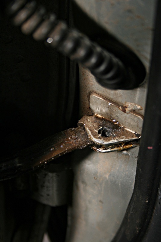

Решил заменить оси дверных петель. Из-за лёгкого стука в дверях при разгоне и торможении, а также при движении по плохой дороге. Вроде вот этой:
Заменить решил на болты, хоть и существует штифт петли для кадета (0132608) по 1$ за штучку или родной (96163646) для любителей оригинальных запчастей.
Болты, шайбы, гайки. На петли длинные болты, на ограничители – короткие.
Хоть болты и не пружинят, но они и не стираются.
Болты M8, резьба на всю длину болта, нужно обильно промазать литолом.
Начал с ограничителя задней двери.
Штифт вылез достаточно быстро.
А вот болт вставлялся очень неохотно, его пришлось закручивать обычным рожковым ключиком.
Всё-таки я закрутил этот болт, переставляя ключ через каждые ⅓ оборота. Сначала вкрутил в отверстие петли, потом накрутил две гайки.Тут первый раз ко мне пришла мысль, что не надо подходить к машине без хорошего набора инструментов, если речь идёт о чём-то более сложном, чем ехать, открутить колесо, протереть тряпочкой или раскрутить хомут отвёрткой.
