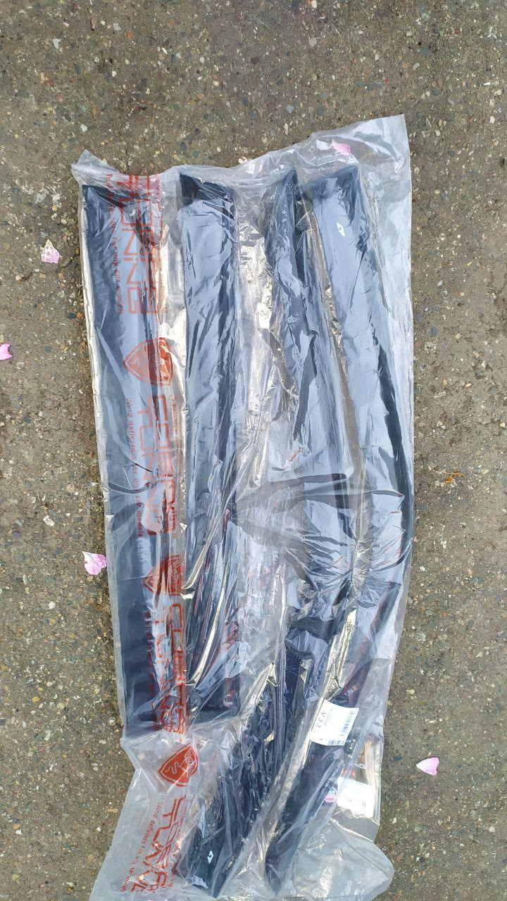

Были и мелкие затраты, такие как дефлекторы на окна Cobra tuning J10391 (которые купил уже несколько месяцев назад, но так и не ставил). Да да да "джипу не идет, в лесу оторвешь" хорошо. Ваше мнение очень весомое, особенно против того когда в субтропиках едешь с закрытыми наглухо окнами потому что на улице ливень.

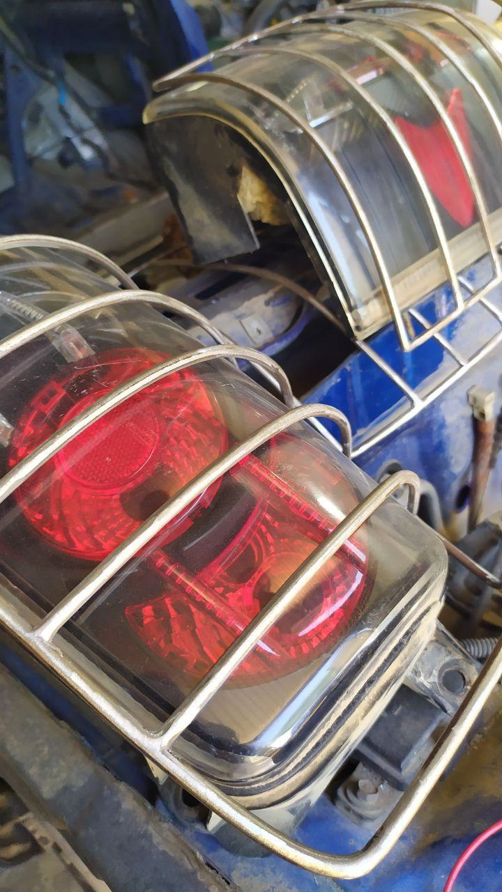

Делали человеку джип, переставляли PCM, снова возникла проблема — выстрелы в глушитель на скорости (обороты <3000), глохнет двигатель.
Даже банка из нержи удивилась. Но отвисшую "челюсть" вернули при помощи молотка и сварки на место)
Переставили обратно PCM с моего двигателя, проверили сам разъем на предмет вышедших клемм (в прошлый раз вышла от ДПКВ и была аналогичная проблема).

Что мне все это дало? Ну думаю тут нужно обязательно прикладывать видео в -70 градусов по Цельсию, где у меня авто заводится с пол пинка. Авто заводится с пол пинка, да. Работа двигателя ровная, не петярит. Остался вопрос возможно по форсункам, думаю позже снова скинем рампу (делали ранее) прочистим их, сменю кольца и фильтра (рем комплект для форсунок с десятки)
