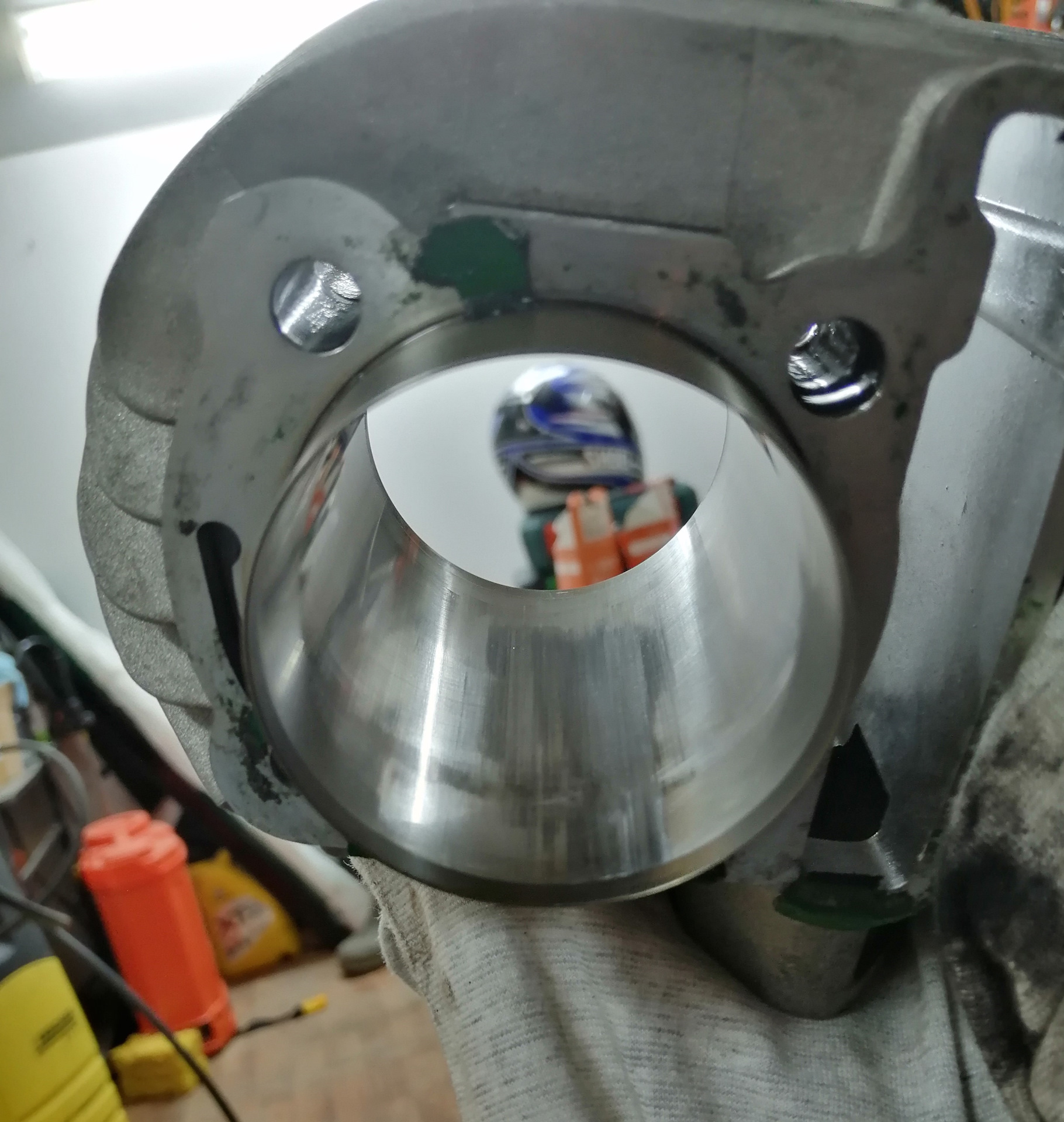

Тоже был хорошего мнения про Лукойл, пока в скутер не залил)))), пробег меньше 1000 км и привет новая поршневая)))
Хотелось бы узнать всю историю целиком)
История такова — скутер мной куплен новым в 2007 году, 125 кубов. До 2016 лил в него Мобил1, замена раз в год, пробег 800-900 км в год. В 2017 мне захотелось сделать апгрейд и я сменил поршневую на 156 кубов, масло тоже Мобил, проездил сезон, мне показалось, что не получил прибавки в мощности и в 2018 разобрал поршневую посмотреть все ли там в порядке. Было все отлично, собрал, залил Лукойл, а в 2019 году при первой весенней поездке, он просто заглох и пришлось его везти на прицепе домой))). При разборке обнаружилась такая картина. Вот и вся история). Зато теперь новая поршневая 186 кубов)), едет веселее, масло Мобил.
Если все так и было то какая то непонятная херня)). Столько дрочеров на ЛУКойл… я кстати в их числе. Не нарадуюсь))
Ну в мотоблок в редуктор пока все еще лью Лукойл трансмиссионку, но там Питерская)))) сборка, почти оборонка))), он и без масла не сломается))))
Может ты его перегрел? Такие задиры в основном от перегрева когда поршень касается зеркала. Масла в этом месте особо нет и не работает никак оно там.
Ну с 2007 года не перегревал, а тут перегрел?))))), да и вариатор там стоит, больше чем китайцы задумали оборотов не поддашь)). Ну и как бы я не новичок в мото))), КМС как никак в молодости))
Ну и для души есть другая техника, а скутер за пивом гонять)))
нифига думаю скутер!
))) Сюда бы Лукойл не рискнул лить)))))
