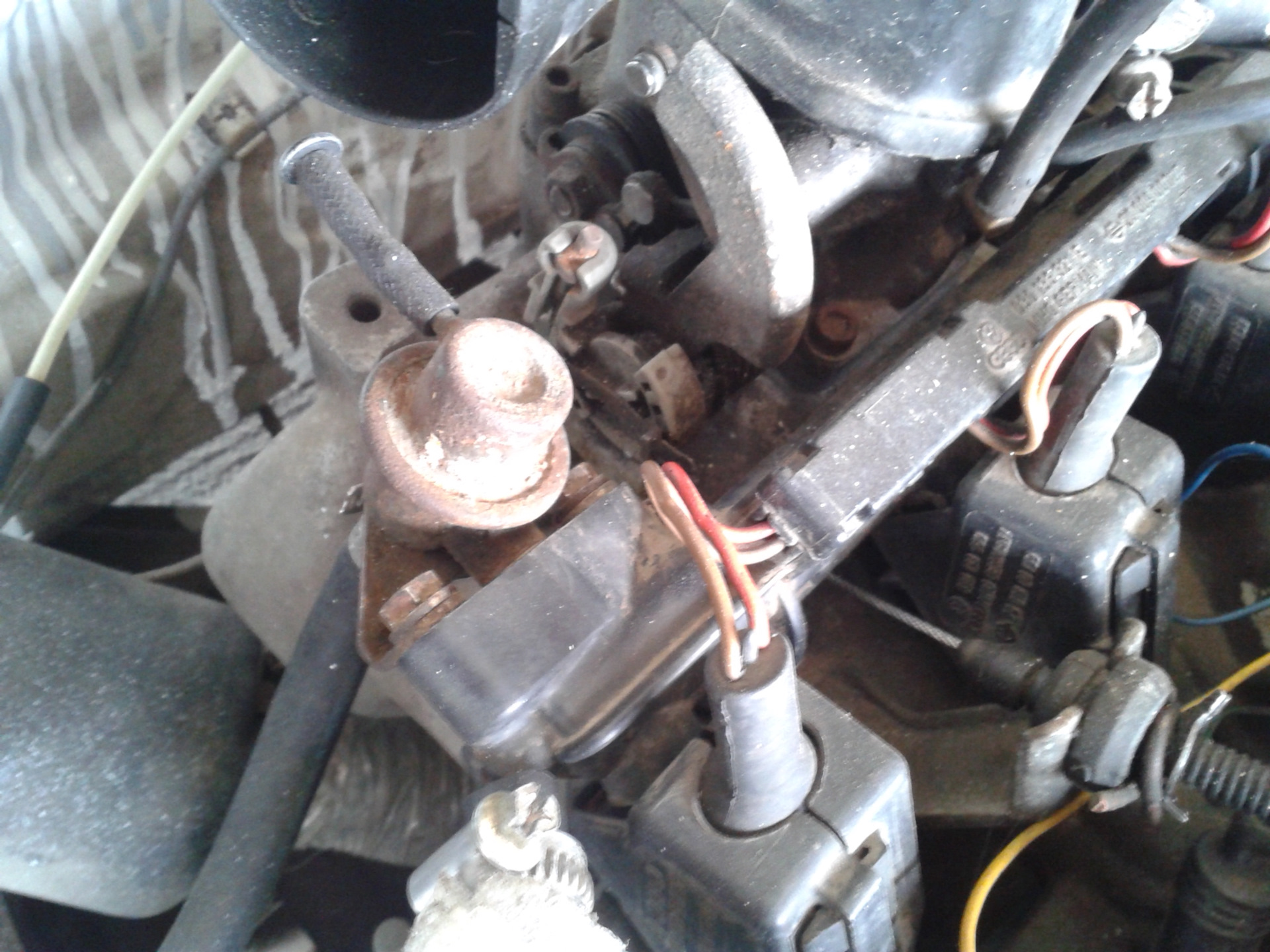

После ремонта ГБЦ я заменил шланги вакуумной системы, ибо они рассыпались в руках (в том числе и на регулятор давления топлива). В какой-то момент я не понимал: у меня слили бензин или с каждым разом уровень топлива показывает на одно деление меньше.
Заметил, что на холостом ходу из выхлопной трубы чуть ли не ручьем льется несгоревшее топливо. Сначала я подумал, что льют форсунки, но сняв топливную рампу (кстати ее можно гнуть на пару сантиметров, просто у меня второй болт был обломан под шляпку и просто так ее было не снять) и включив зажигание, тем самым создав давление, я узнал, что форсунки не льют (возможно переливают, но это уже нужен стенд).
Для эксперимента отключил регулятор давления топлива (РДТ) от вакуумной системы, заткнул и там и там, даю газу на нейтралке — работает как и раньше, поехал протестировать на окружную под нагрузкой — едет также, только теперь из выхлопной не льется несгоревшее топливо. Похоже, регулятор давления топлива заклинил, но давать большее давление при подключенной вакуумной системе может.

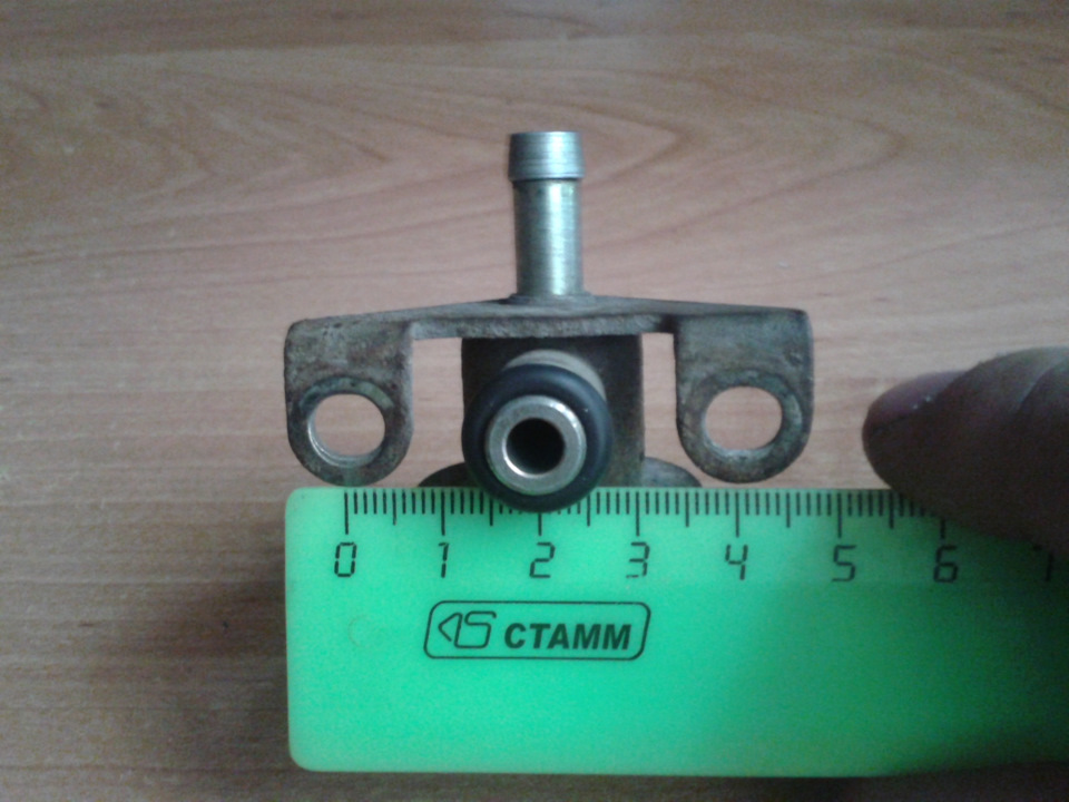

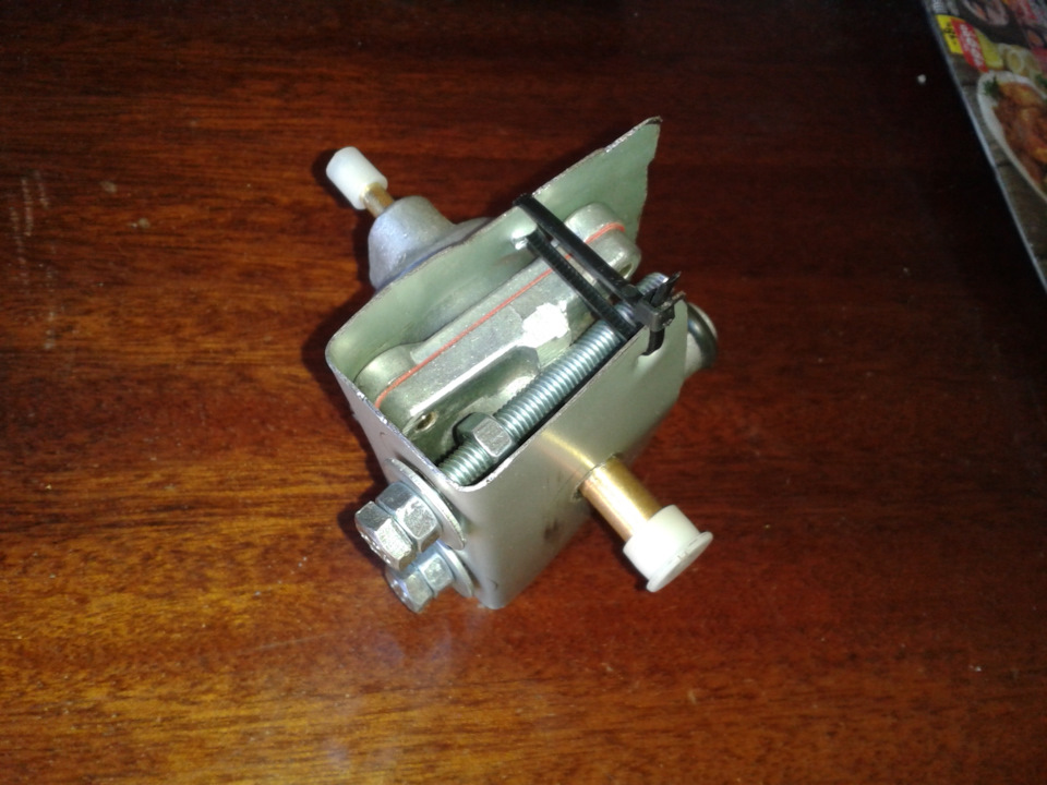

Начал искать РДТ, новых в продаже нет, но был один б/у, съездил, купил, поставил — из фланца для вакуумной системы хлещет бензин, снял, поставил старый. Шелестил интернет на альтернативы, неправильно прочитал название одной темы и решил, что от Волги РДТ встанет (впрочем на 1.8 он встает: www.drive2.ru/l/493882482328862984/ но не на 1.3). Заказал Пекаровский с регулировкой под номером 406-1160000-01 КЛР1 за 700 рублей (давление такое же в 3 бара).
Полторы недели ехал он из Москвы в Калининград, забрал и сразу увидел, что просто так он не встанет и вот почему:

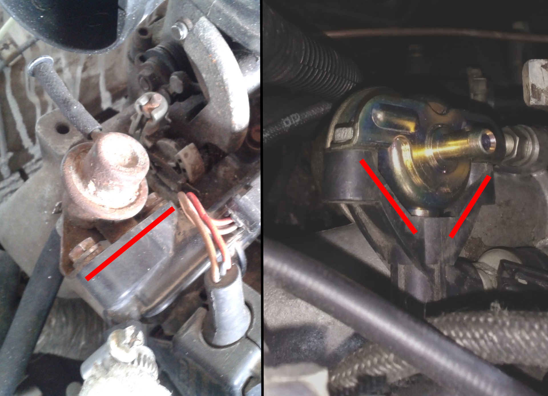

1. На нашем РДТ расстояние между болтами (центрами отверстий для них) ровно 4 см, а на ЗМЗ около 5.5 см;
2. Посадочное место у нас ровное, а на ЗМЗ оно Y-образное и если бы не первая проблема — при установке был бы зазор ровно в 2 см.
По началу пытался круглым напильником расширить и подзагнуть, но, конечно, кусок отломался и в итоге было порезано до вот такой вот степени:
Далее был разработано следующее крепление, чтобы РДТ хоть как-то держался:
