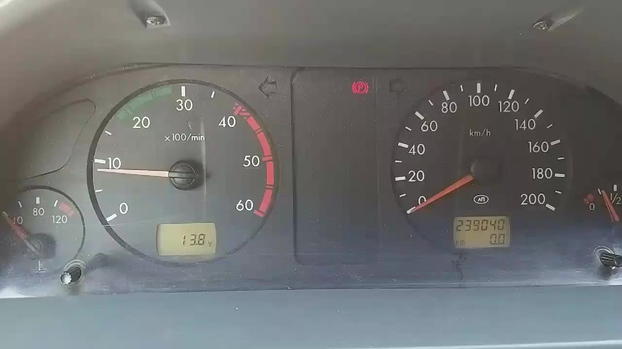

Продолжаю разбираться с приборкой. Всем спасибо за советы в предыдущем посту по поводу знака АБС, его удалось погасить подав землю на контакт. А вот восклиц. знак продолжает гореть. Дело в том, что до замены приборки он у меня бывало загорался периодически при торможении (видимо понижался уровень тормозухи в бачке), тормозную жидкость я подлил, по максимум. Контакт датчика проверил. Да и вообще отключал разъем с датчика, но ничего не помогло, продолжает гореть. Какие есть мысли? Неисправность с тормозной системой или проблема с приборкой, которая завязана на АБС?

Здравствуйте всем, занимался решением этой проблемы со своим Патриком, после заземления 3 и 12 контактов остался гореть красный "!", перепробовал, прозвонил все что можно, а он то не горит, то пропищит и остается …, может потухнуть спустя какое то время… Выяснил, что фишка на бачке тормозной жидкости замыкается поплавком и заземляет 8 контакт на ХР3 отвечающий за тормоза и "!" и там все в порядке, потом при включенном зажигании стал устанавливать щиток приборов на место и заметил, что "!" потух, пошевелил провода у фишки ХР3 и он опять возник, в общем причина оказалась в разболтанном контакте №12, обжал контакт и все стало красиво! Возможно кому то поможет, удачи!
Спасибо, тоже сейчас столкнулся с такой же проблемой, машина без АБС, приборка сдохла, смог заказать такую же но только с АБС, пойду пробовать
там лампы АБС и ! завязаны между собой. Если горит один то и горит второй. Один погасишь но второй тоже гореть будет. Надо будет на ХР3 еще 12 контакт замкнуть на массу. А потом уже проверить как работает указатель тормозухи. Он обычно только пищит и моргает. Но не горит постоянно
спасибо, писка нет просто горит. Можно попробовать.
Я про то что если тормозу виной то будет моргать и пищать. Но у вас горит значит он не виновен. У меня АБС вообще отключен предохранителем и мне нравится торможение.
у меня вообще нет абс, приборка заменена с комплектации, которая шла с абс, вот приходится глушить лампы
ааа. тогда тем более. Как выше написал сделайте и проблем не будет. Я переходники собираю под новые приборки на старый уаз. тоже через это прошел. два провода сразу на массу надо кидать ABC И EBD
Спасибо. Все сделал. Все заработало бросил (припаял) массу на 12 контакт xp3. Однако прошло не без приключений, вначале бросил массу с 3 контакта проводком зачищенным, но толи контакт был слабый, то ли я где-то накосячил хотя все делал аккуратно. Так вот вырубило приборку совсем при повороте ключа, но вот думаю приехали ;))) вторую сжег. Оказалось сгорел предохранитель под капотом на 5А, заменил предохранитель, припаял надежно 12 к массе провод 3 хp3 и все заработало, проверил датчик уровня тормозухи- все работает и пищит. Ухххх, очканул немного…
))) а надо было просто куском провода от фишки вывести на трубу за комбинацией.
Ну вот и датчик тормозухи тоже виной не был

Друзья помогите, проблема уаз 12 года, так же горит абс и лампа тормозов, машина досталась после частичного вандализма, отсутствуют датчики абс вообще., контакт абс я кинул на 3 разъем (масса) -потухла, а 12 так же на 3 разъем, но все равно горит лампа тормозов. Датчик в бачке с тормозухой рабочий. В чем может быть причина, как эту лампу затушить?
Попробуй отдельно на 12 контакт 3 фишки подать массу. И там главное 12 и 13 контакт не перепутать

Спасибо большое! Благодаря Вашему комментарию процедура заняла гораздо меньше времени, чем могла бы)) Подытожу для тех, кто наткнётся в дальнейшем: у кого заглушена система АБС и горят 2 индикатора на приборке (красный восклицательный и жёлтый ABS) подаём массу на контакт 1 и 12 колодки ХР3, оба индикатора гаснут. При этом функционал индикатора низкого уровня тормозухи сохраняется.
Лягушка ручника может?
У меня если откл один датчик абс. То загорается оранжевый значек абс. Если откл все датчики то ещё загорается красе воскл знак
похоже, что именно так реагирует приборка…
