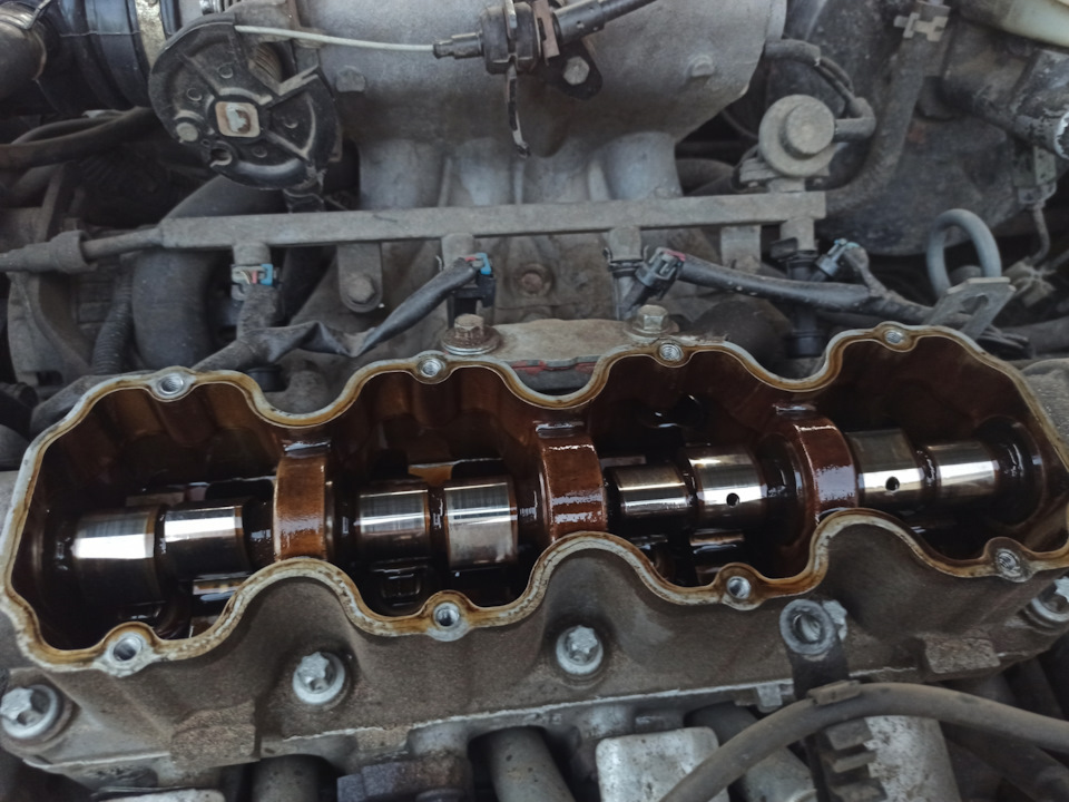

Ничего нового, смена масла, масляного фильтра, топливный не успели привезти — позже поставлю, воздушный- через раз меняю.
Я запутался в своих же постах, и заменил масло с его пробегом в 4451, хотя считал, что оно уже перебегало 5тыс. Ну ладно, хуже не будет. Был синтек залит. Первый опыт с синтеком был перед вскрытием, связанным с прокладкой ГБЦ, тогда тысячу с лишним оно пробежало. После ремонта — снова синтек заливал. Я к чему, я к цвету))
Мне показалось, стало посветлее. Масло чернющее было, но это всегда и любое.
Заменили сразу крышку клапанную, прокладка новая осталась в запасе со времен вскрытия ГБЦ, установлена.

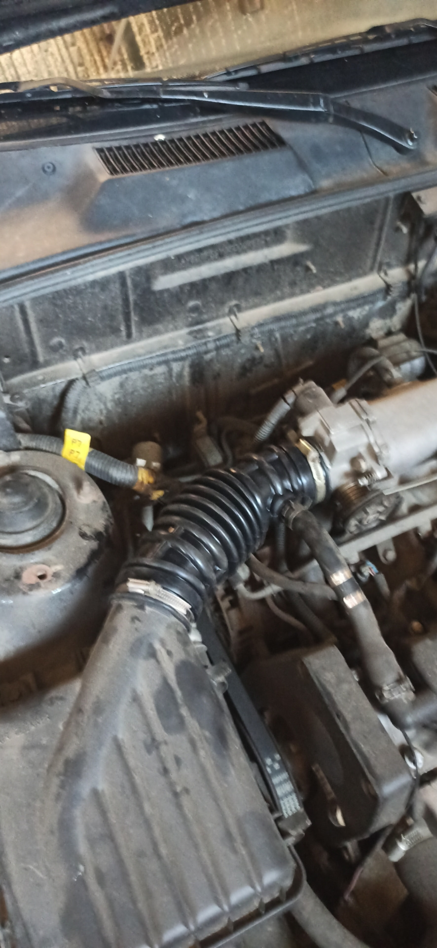

-Заменена гофра воздуха, может и совпадение, но после её замены стрелка температуры на приборка стала выходить на привычный уровень — чуть ниже середины, до этого была всегда между половиной и и предыдущей меткой.

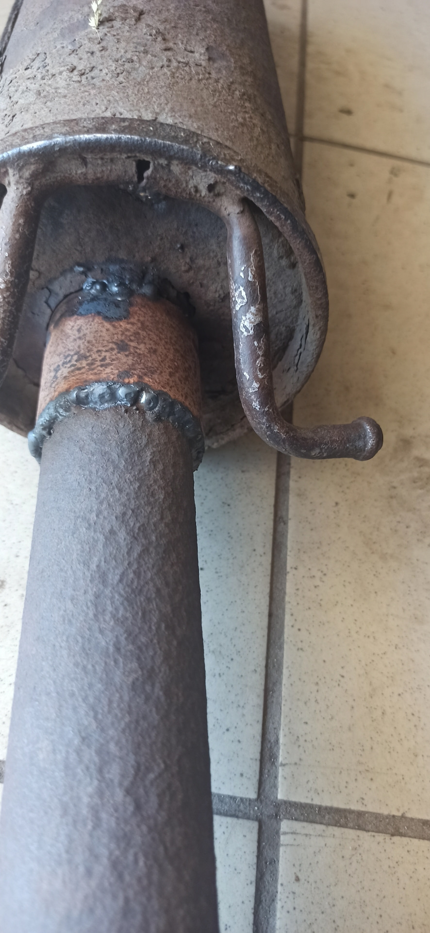

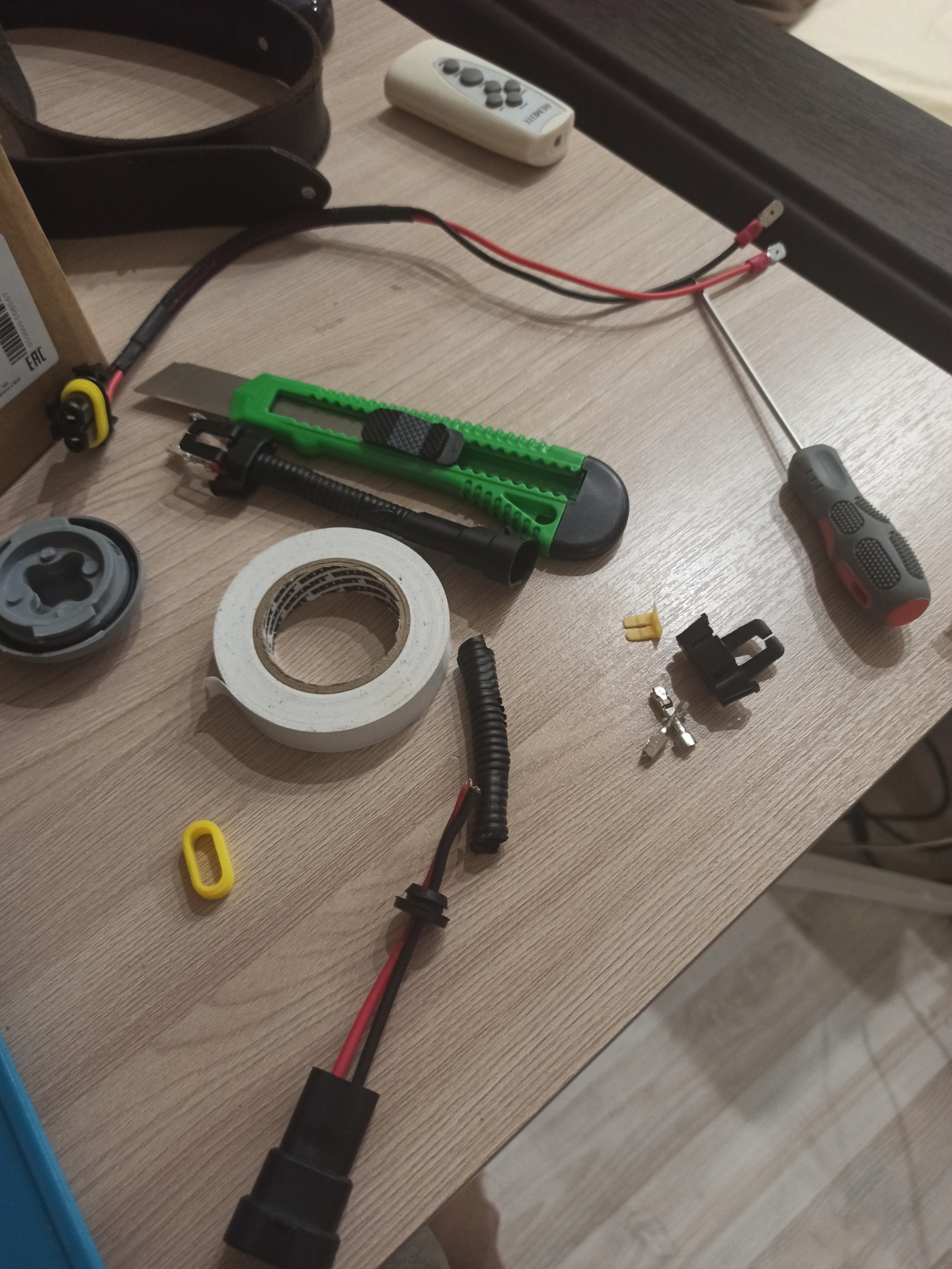

-Заменил резонатор, забрал с Долгожданного, все равно без сварки не обошлось, евро 3 там выхлоп был, тут евро 2, они не сошлись. 700₽ сварщику
На холостых стало гораздо тише, что мне и нужно было для автозапуска утром
-Заколхозил подсветку багажника вместо штатной, мне ее не хватало

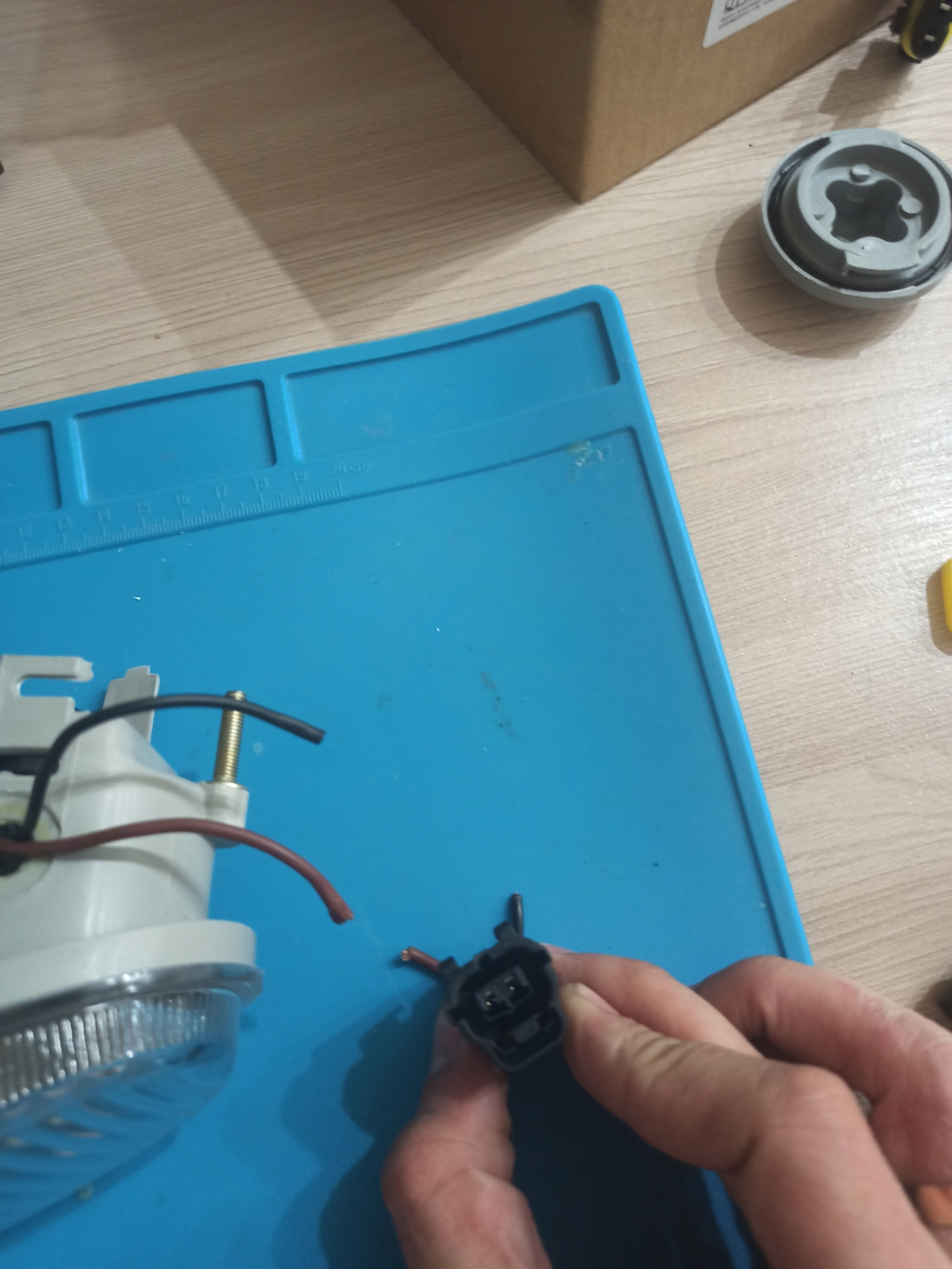

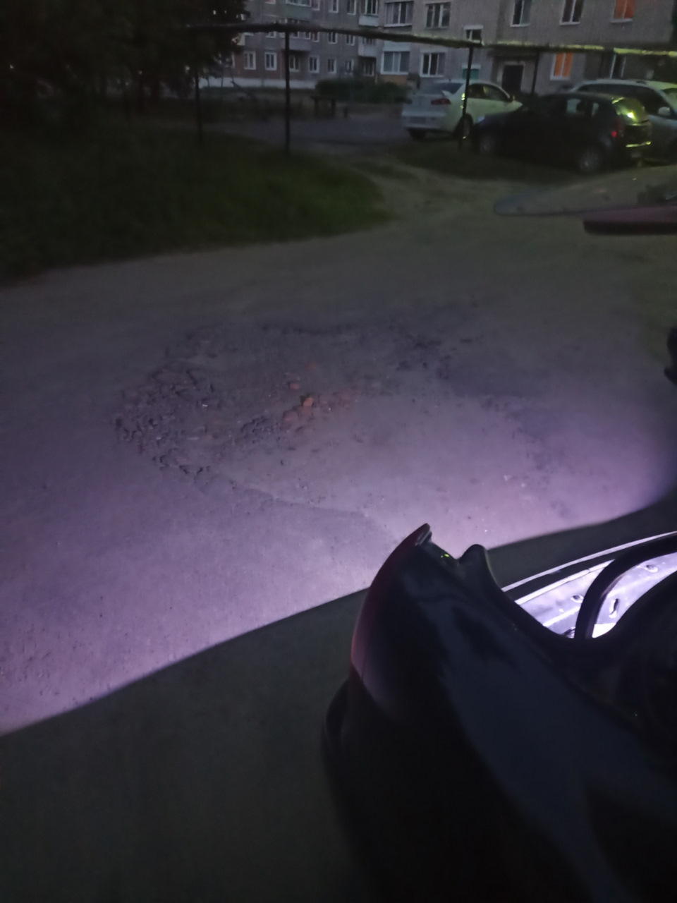

-модернизировал туманки
Замена разъемов из-за того, что не нашел ответные части их, заменил на то, что имел. Герметизировал автосилом, он же казанский герметик
Так же, наконец протянул проводку на туманки "по штату", клемы, реле, провода — по штатным местам, ну без гофры правда, так что все равно колхозика трохи есть.

Ответную часть для ПТФ брал на Али aliexpress.ru/item/330282…e&ws_ab_test=searchweb0_0, searchweb201602_, searchweb201603_
Спасибо. Добавил в избранное на будущее)
Туманки тож ариранг?
Ну и г-но же они…))
Тоже на них разъемы менял.
Регулировка на них вообще не работает, т.к. регулировочный болт тупо в дырку в корпусе птф вставлен, и вкручен в отражатель.🤷🏻♂️🤦🏻♂️😅
Про щели я вообще молчу — это п***!
Кстати хорошо, что колбасу заказал, как-раз и птф перепакуешь, т.к. эти узкоглазые пожалели нормального герметика и шпандолят стекла на силикон, который НЕ КЛЕИТСЯ к пластику, из которого сделан корпус птф этих…🤦🏻♂️ Не говоря даже о том, что он весь кривой, и местами стекло не прилегает к корпусу.
(Стоит только отстегнуть мет.защелки, и привет стекло вывалится в руки…)🤷🏻♂️
А вот и нет) я специально пытался вырвать стекла, хотел переклеить. Не смог… Туманки taxi. Про болт — да, падла бесполезный) я начал на одной крутить и у меня с первой попытки рукоядка отвалилась) но щелей по периметру — ни одной. Могу пофоткать
Так в том то и дело, что точно такие же))
Ну может ты счастливчик и тебе повезло))
У меня прям оттопырен край пластикового корпуса по бокам, со стороны, которые к центру авто смотрят))
Что держатся стекла, эт хорошо. Только полностью ли они проклеены…🤔😅
Да и через этот болт тоже будет дай боже заливать, если его не замазать.🤷🏻♂️
Еще меня дико выбесили прокладки на крышках — ну просто п***, на презиках и то резинка лучше…🥴
Я по периметру все равно собирался мазать. Скотч малярный просто закончился в хозяйстве. Болт — ок. Замажу. Выставлю вниз отражатели и замажу его. А резинки в крышках… Я использовал герметик для тачей, чтобы их зафиксировать в крышках, потому что они выскакивали и болтались в серединке. На презиках да, хотя бы эластичнее. Пожалуй, можно на будущее по две закладывать от презиков😂
