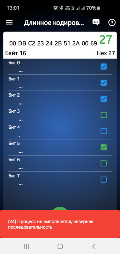

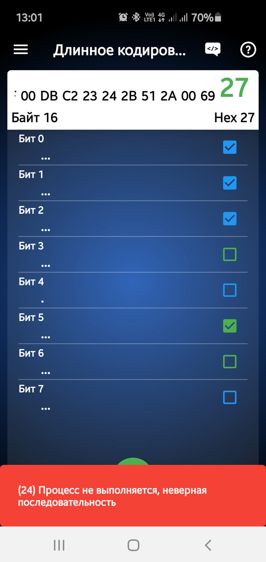

У меня на моей отказывается сохранять кодирование в блоке 2, выдает ошибку (((
По плавному вкл. подсветки кнопок подскажу))):
09 Блок -> Безопасный доступ -> Логин: 31347 -> Aдаптация -> Suchbeleuchtung -KL58 -> Einschalten mit Rampe ->
Старое значение: не активир. / Новое значение: активир.
Suchbeleuchtung -KL58 у меня вообще не появляется пункт в имени которого есть KL58
хм, странно
Только что проверил, у меня 02 блока нет в списке, потому что механика) поэтому и проблем с кодированием в нем не было🤣
затупил, на МТ его и не будет. а с 03 блоком (тормоза) не было проблем?
Только что попробовал изменить значения просушки дисков, все ок. И подсветку активировал, переключив язык базы на немецкий) спасибо за помощь)

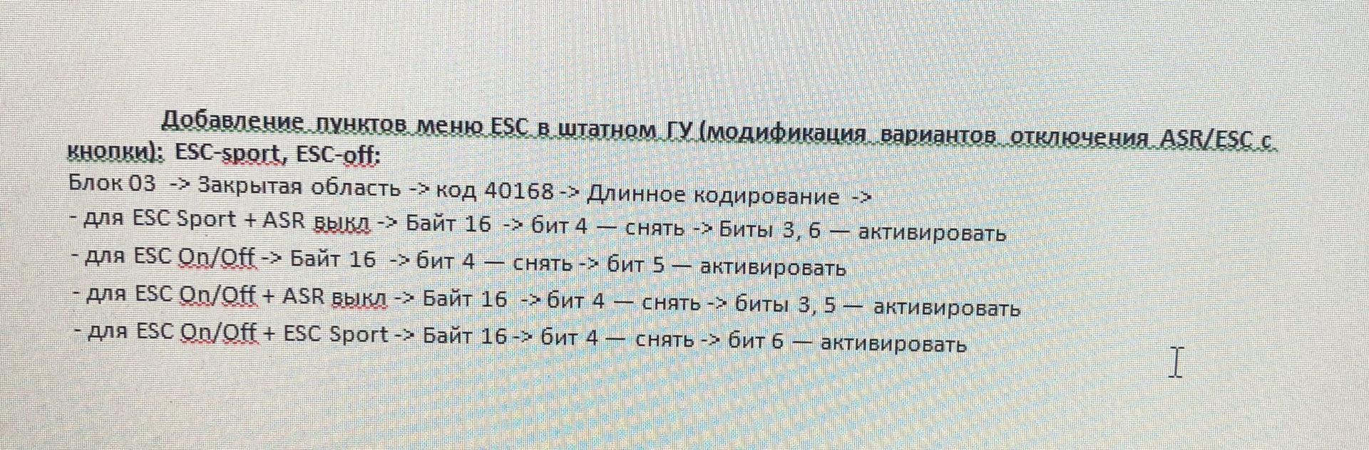

с адаптациями понятно, с ними проблем нет, проблема с длинным кодированием.
Скиньте кодировку что пытаетесь сделать, попробую у себя и отпишусь
Как вариант пункт esc в штатном гу
Не получилось. Но я до этого эти пункты делал через Васю. Вообще можно им в сообщество в ВК обратиться с проблемой, может подскажут варианты решения
Аналогичная ошибка, никто помочь не смог;(
в поддержке предложили попробовать кодирование с открытым капотом, вы пробовали такой вариант?
Не пробовал, но читал что на рапидах это не работает. Сегодня попробую ради интереса.
RedLine69
Попробовал, не помогло
щас отпишу им
