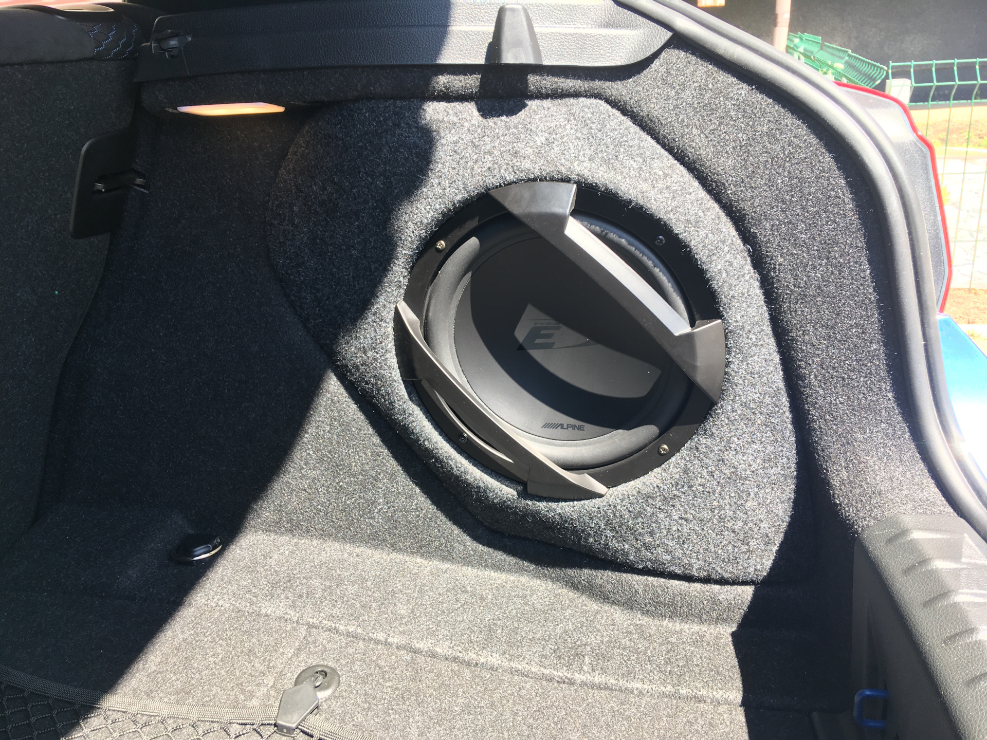

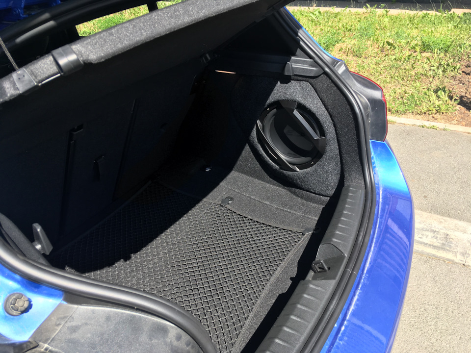

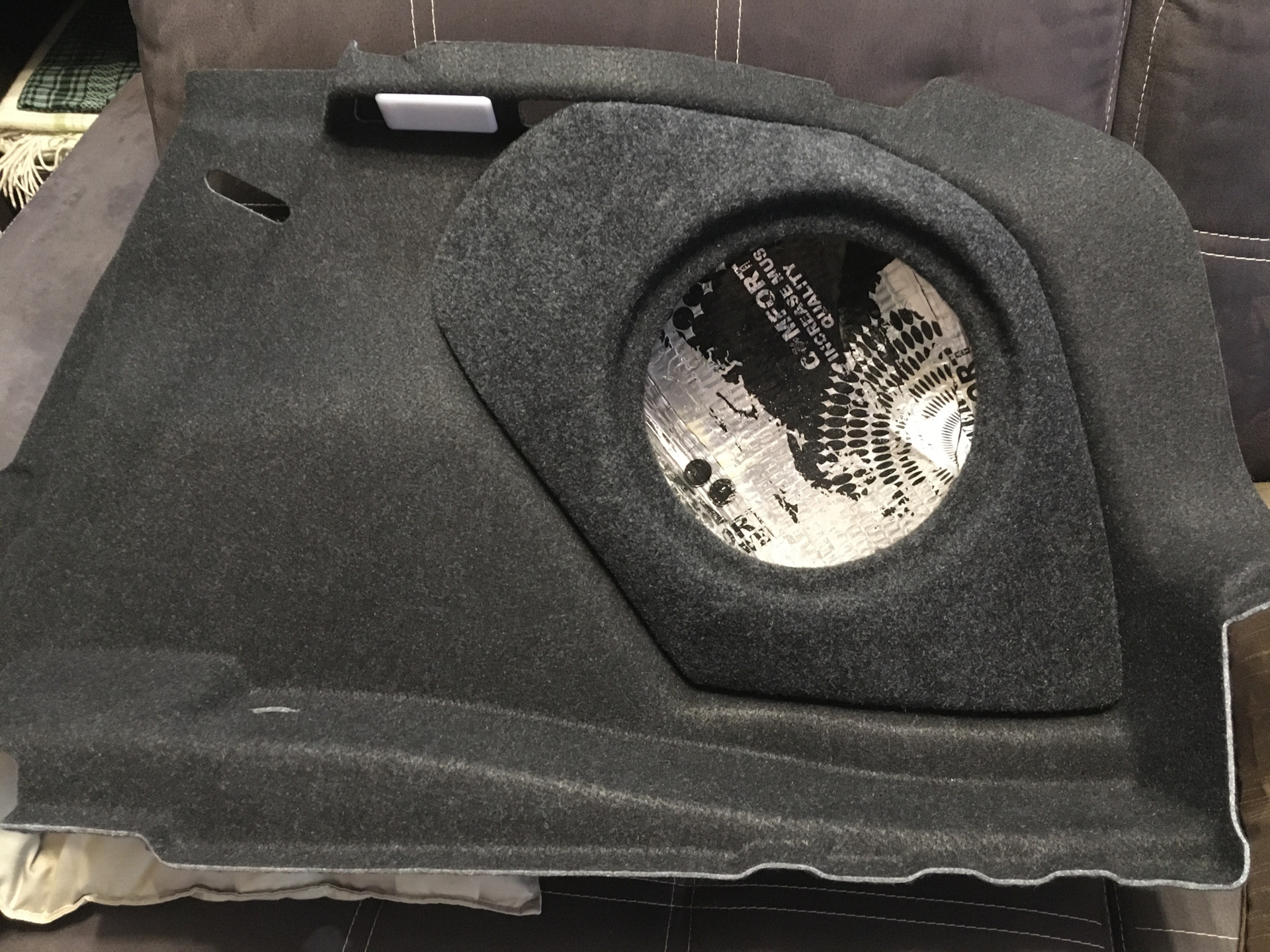

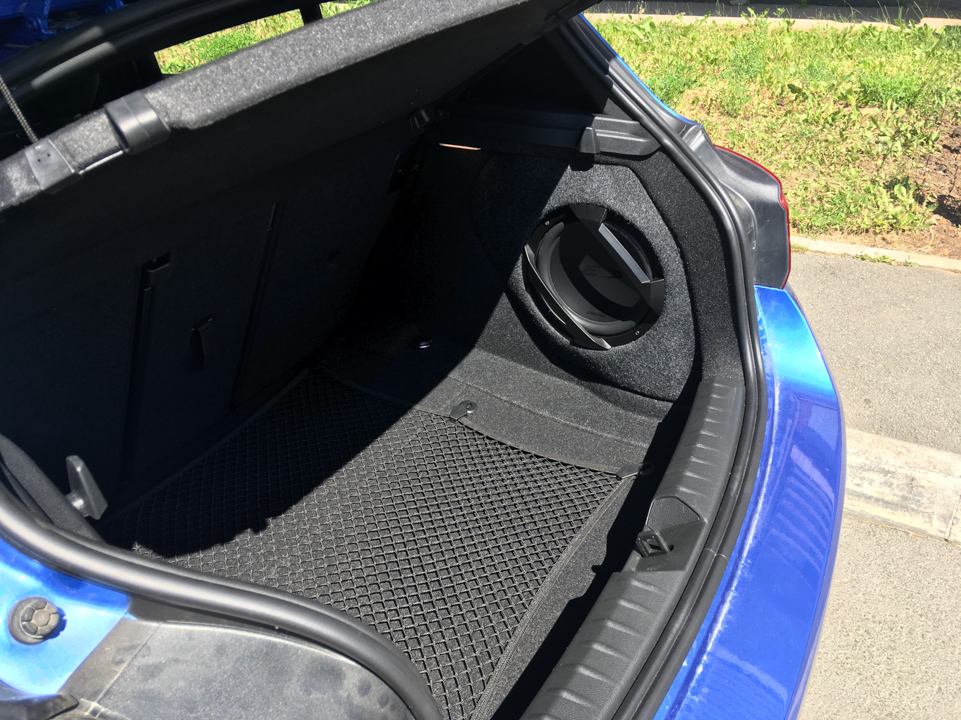

Первым делом определился с корпусом, однозначно решил для себя, что будет стелс, люблю когда все аккуратно и подходит как родное.
Заглянул предварительно под обшивку, там место дополнительно уже не выкроить, нижняя часть ниши, где у многих стакан под мелочевку, у меня занят блоком парктроников. Значит резать обшивку нет смысла, делать можно по ней.
В интернете наткнулся на готовые варианты от компании INTEX, подумал что своими руками я уде три раза делал саб, Надоело возиться, решил взять готовый, качество оказалось на высоте!

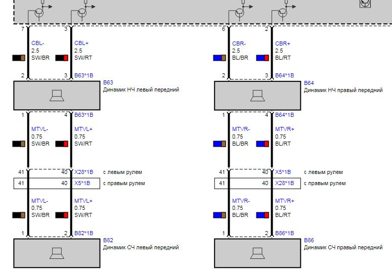

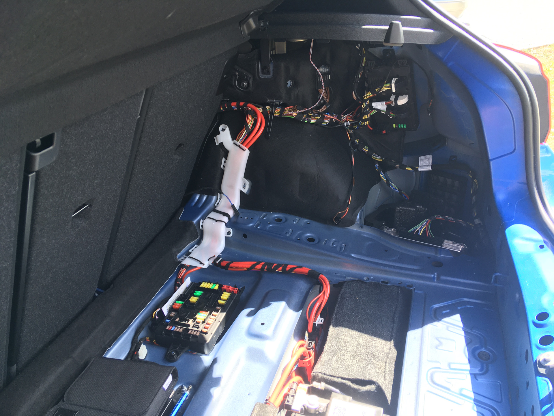

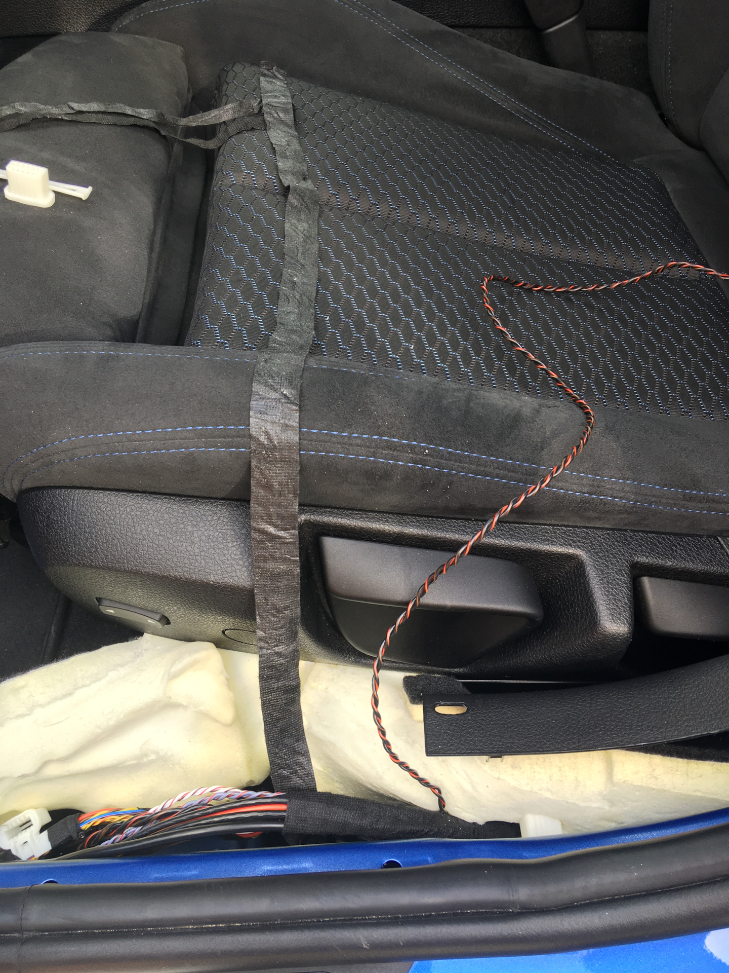

Подключался к динамикам под сиденьями. Точнее взял там родной провод, который шёл на динамики в дверях и освободился после установки Алпайн кит. Нашёл нужный провод по схеме в тис, затем вскрыл пороги, размотал жгуты, достал эти провода и замотал все обратно.

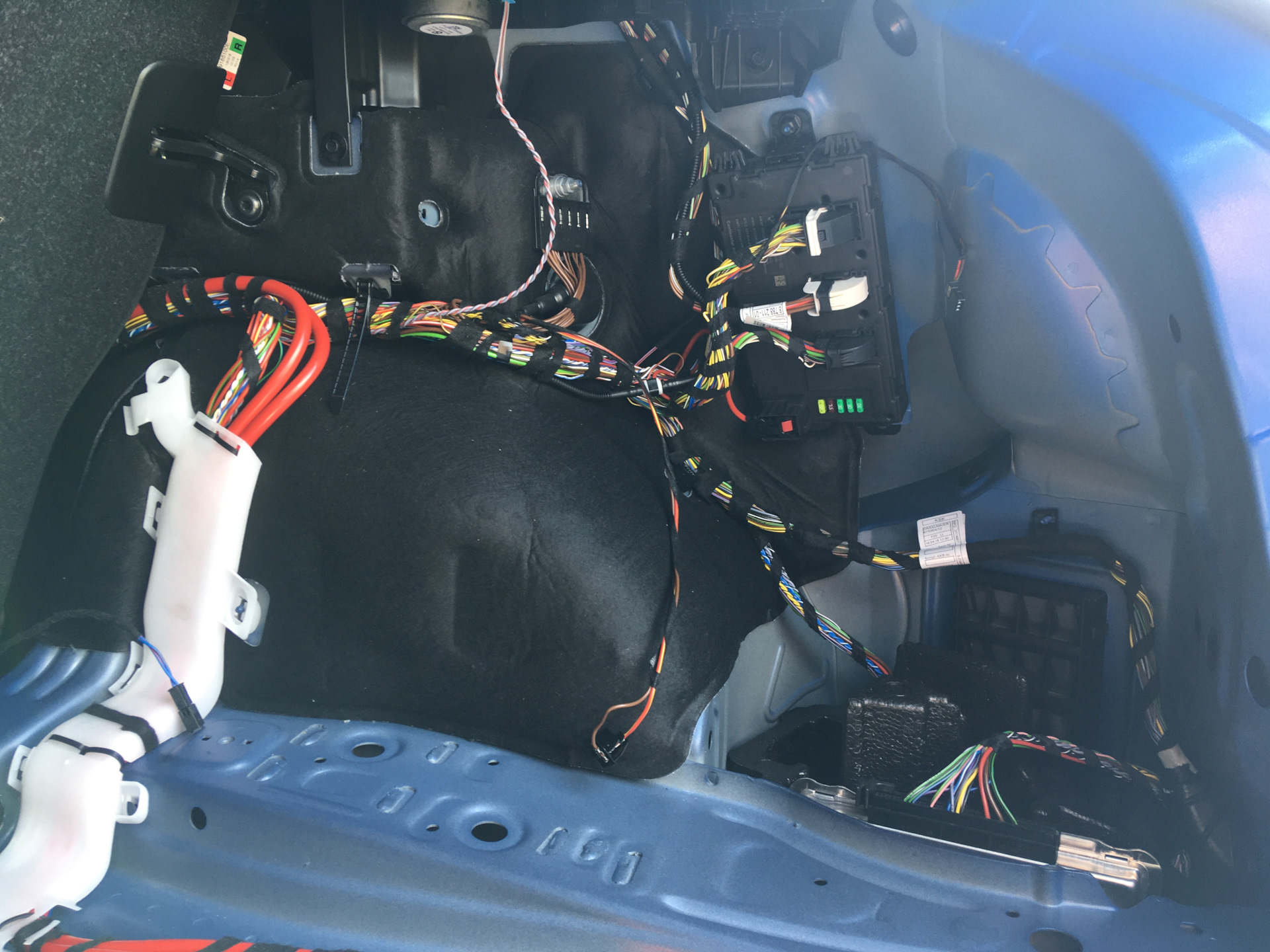

Провода переложил по порогу дальше к багажнику, хватило чтобы завести в багажник за спинку сидений. Ещё и разъёмы родные можно использовать, если заморочиться.

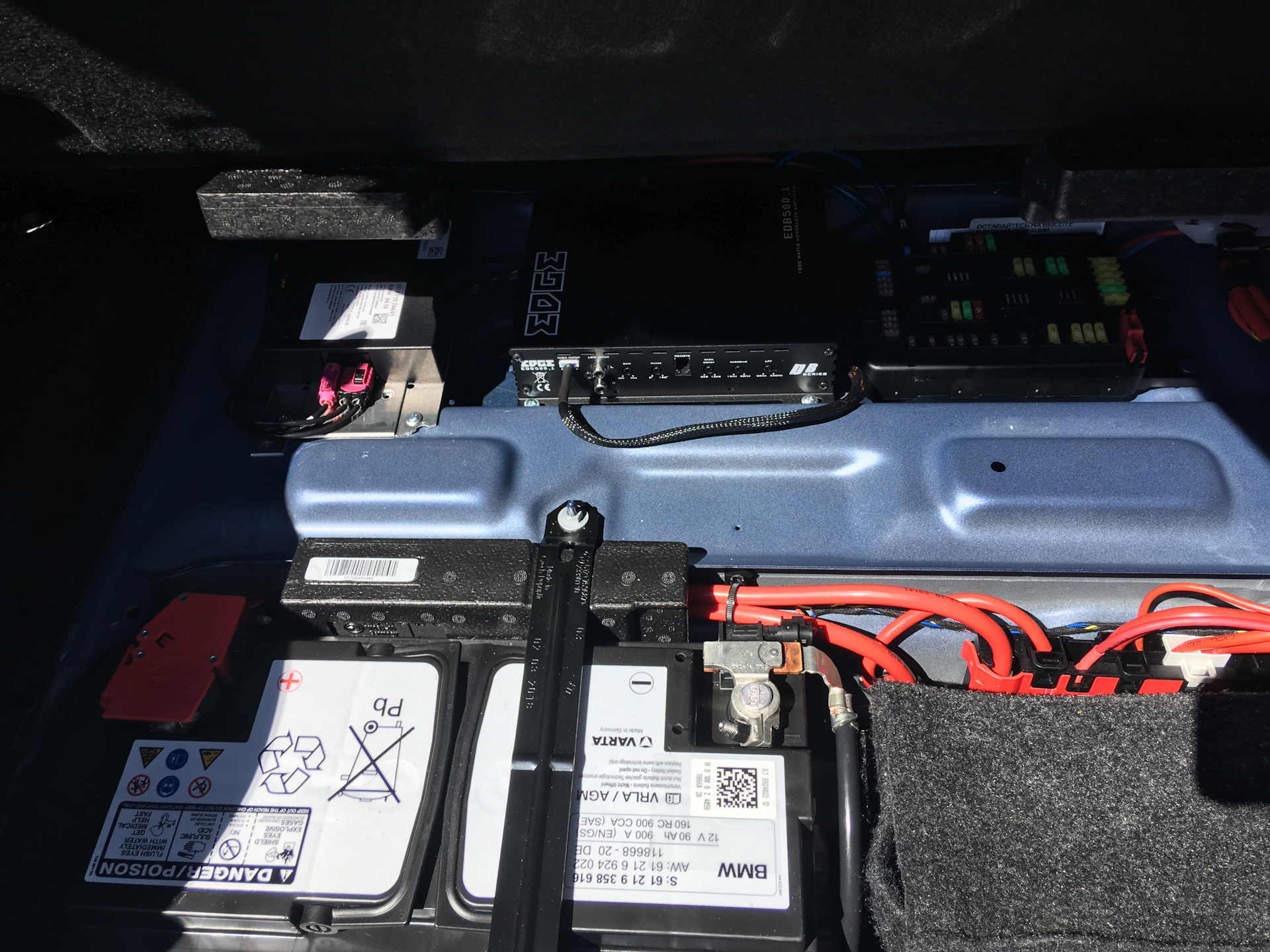

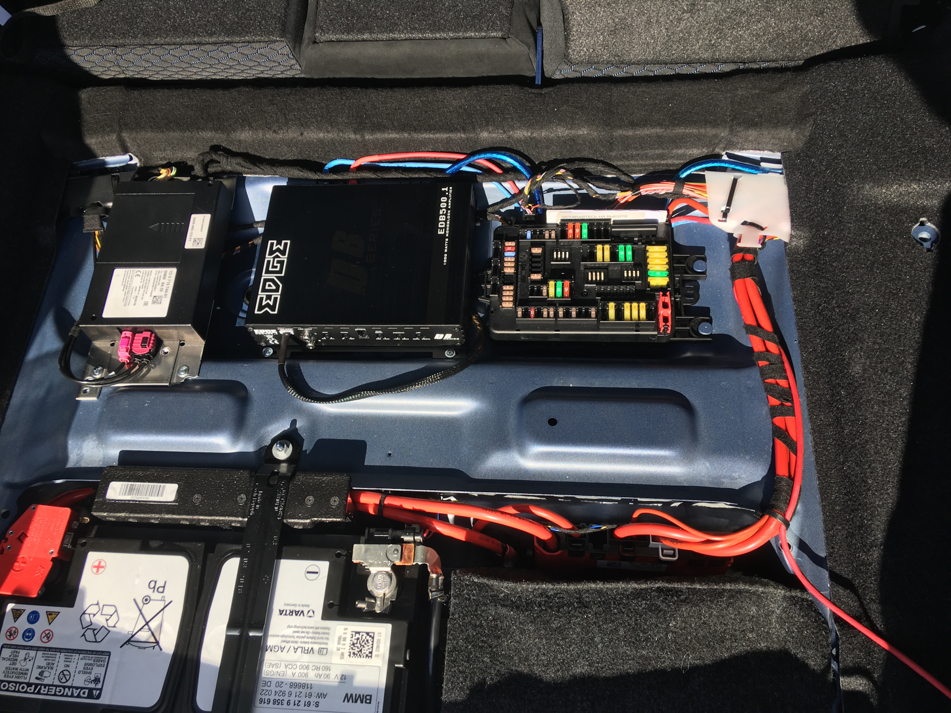

Затем в багажнике под обшивками расплел все жгуты проводов слева и справа, и переложил их таким образом, чтобы разнести заводское оборудование, а именно развернуть и сместить блок куда приходят антенные кабели (не знаю точно что это за блок, но по надписям похоже на 4g роутер) Сверху и снизу приличный зазор для охлаждения.
На освободившееся место между ними установил усилитель, все провода замотал и закрепил на кузове как было. В нишу аккумулятора устанавливать не захотел, использую ее для инструмента, кроме того неоднократно тут встречал что эту нишу топит водой. Для подключения сабвуфера использовал усилитель с входом по высокому уровню и автоматическим включением. Никаких лишних проводов, не надо искать где взять ремоут. Усилитель сам включается при появлении сигнала и может раздавать сигнал включения на другие устройства. Очень удобно!

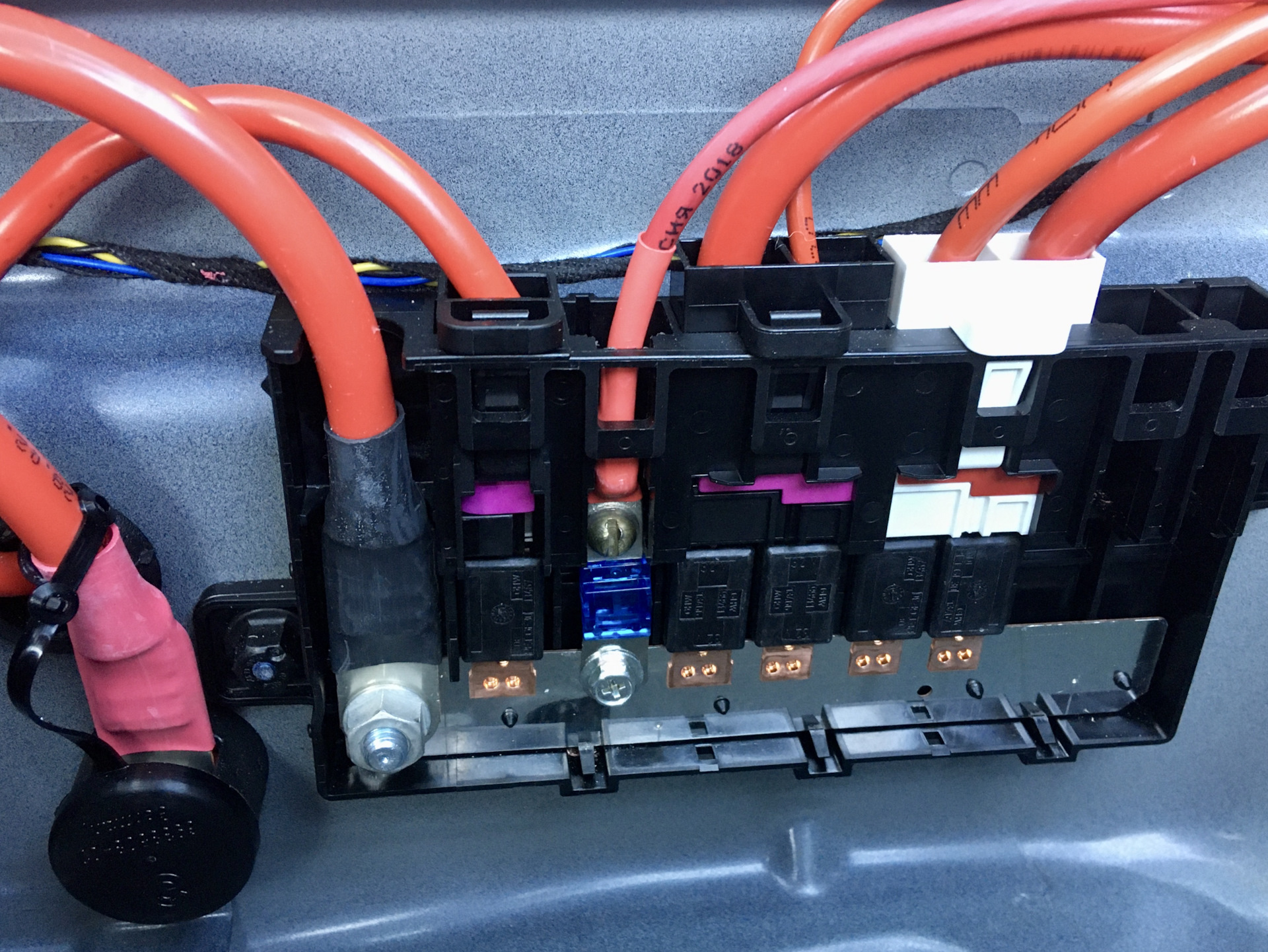

Питание брал проводом КГ со штатного распределителя через установленный мной предохранитель.

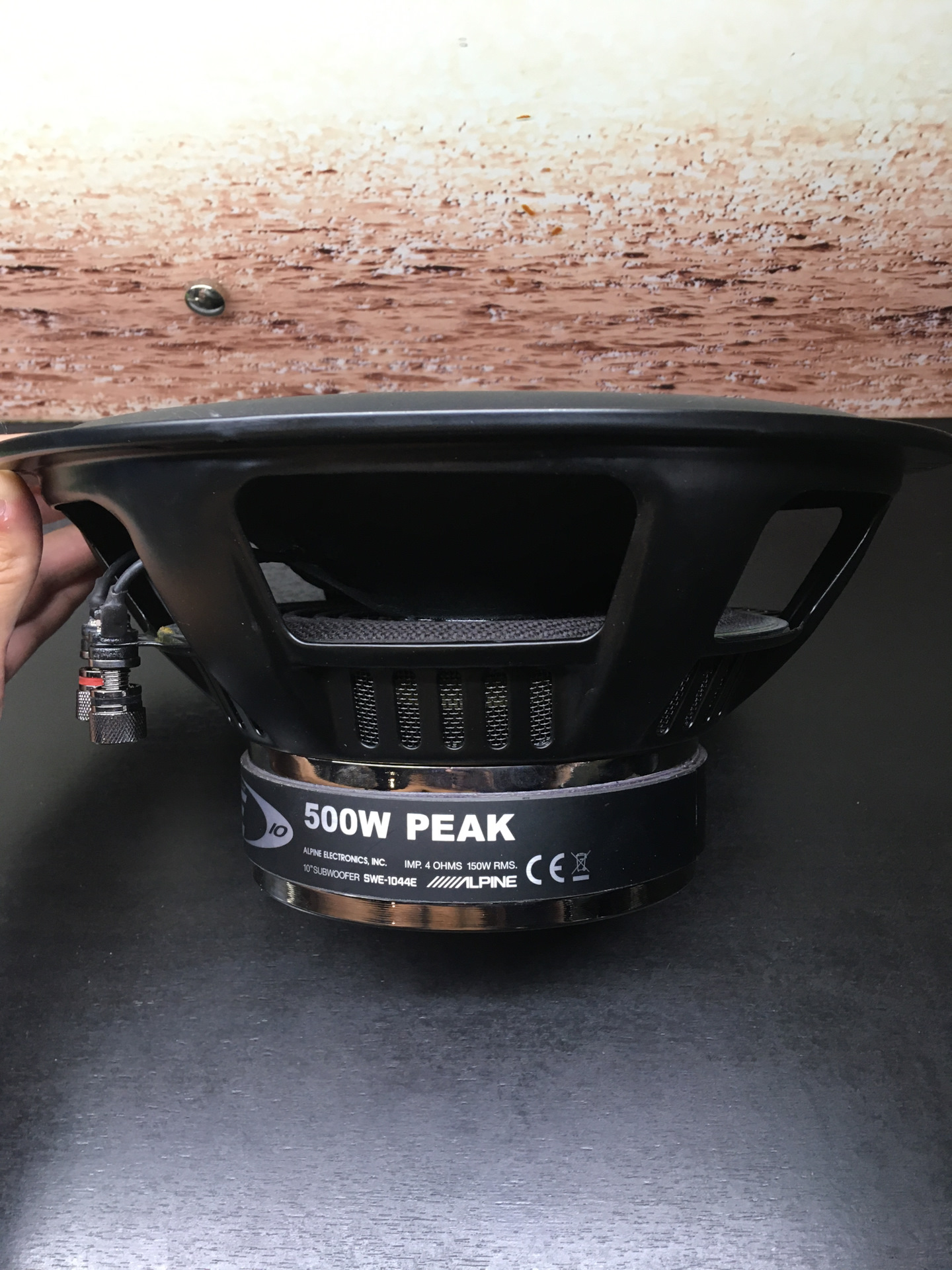

Очень долго подбирал динамик для сабвуфера. Выбора почти нет, вмагазинах лежат одни рупора и губастики, всем надо чтобы орало и давило, под спрос и предложение. Десяток вообще почти нет. Короб небольшой, около 13,5л объёма. Подключали, слушали, в итоге остановился на Алпайн.

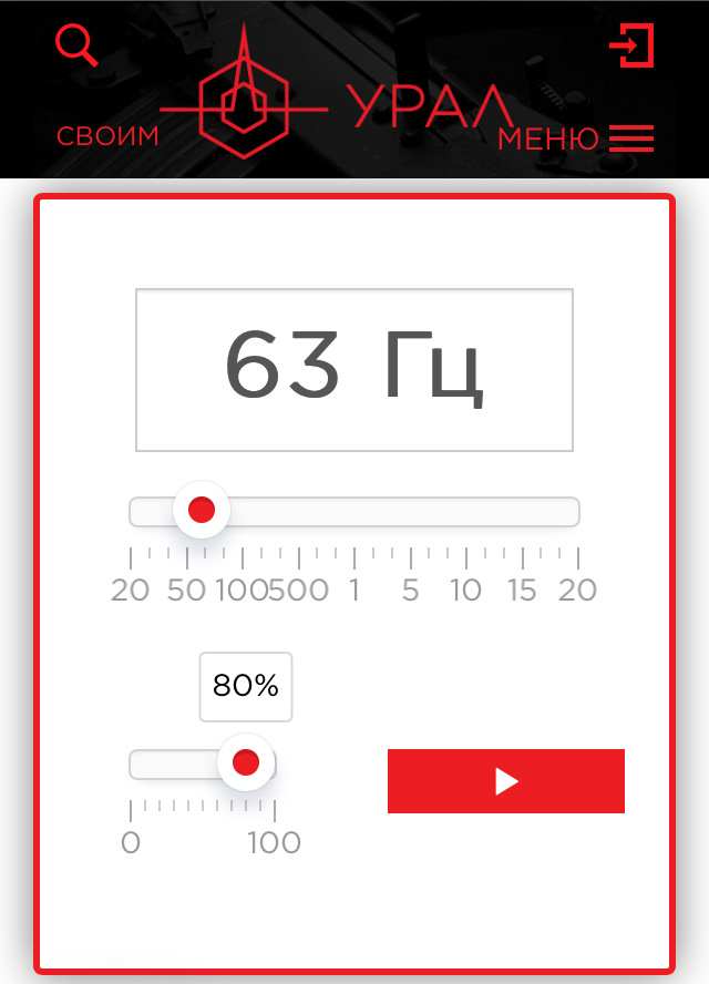

Пока саб только разминается, но уже мне очень нравится как изменился звук. Срез настраивал через онлайн генератор частоты.

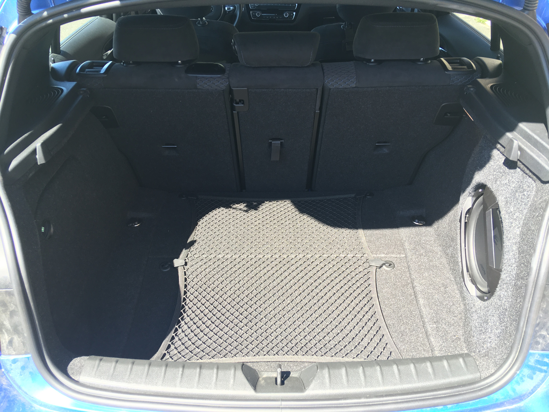

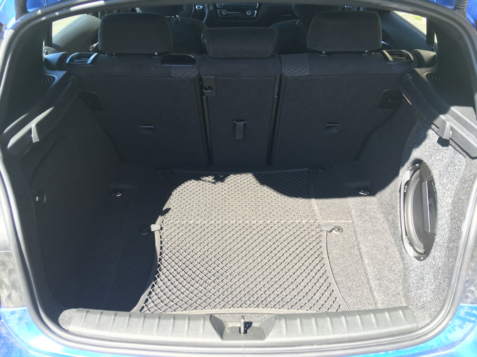

Как выглядит теперь багажник мне нравится тоже
Всем низов!)

А что за усилитель, какая мощность? Тоже купил стелс и динамик, теперь усь выбираю. Ценная рекомендация по размещению, тоже в это место воткну, спасибо за идею!
название на фото видно, там же и мощность его получается что 500х1
я просто и не помню уже точно все параметры, мощность с запасом оказалась
Спасибо, понял! Это Edge EDB500.1-E9, 150 ватт на 4 ома. А как ты понял, что мощности с запасом? Мне просто установщики и друзья советуют в два раза мощнее брать.
Выставлено процентов 55 на регуляторе сейчас и вполне хватает
Спасибо!
Обзор www.drive2.ru/b/547240132357391704/
Гут! Рекомендую всё же использовать сигнал REM с предохранителя ГУ — не будет задержки при включении
www.drive2.ru/l/541774734933623891/
саб выглядит отлично, хотя и терзают смутные сомнения насчёт объёма (маловат)
Нет никаких задержек при включении. А на предохранителе ГУ напряжение появится сразу при включении зажигания, а не самой магнитолы, будут хлопки
Я так понимаю контакт REM на усилке у тебя не задействован?
Верно

Как же он без защитной сетки . У меня бы он через пару дней был бы пробит на каком нить левом повороте
Чем пробит? Сетка от мух только защищает

А как короб Саба в нише держится?
сам короб по периметру и сзади липучкой обклеен, низ упирается в углубление обшивки, верх зафиксирован пластиной на кузов (скрыто между коробом и обшивкой)
