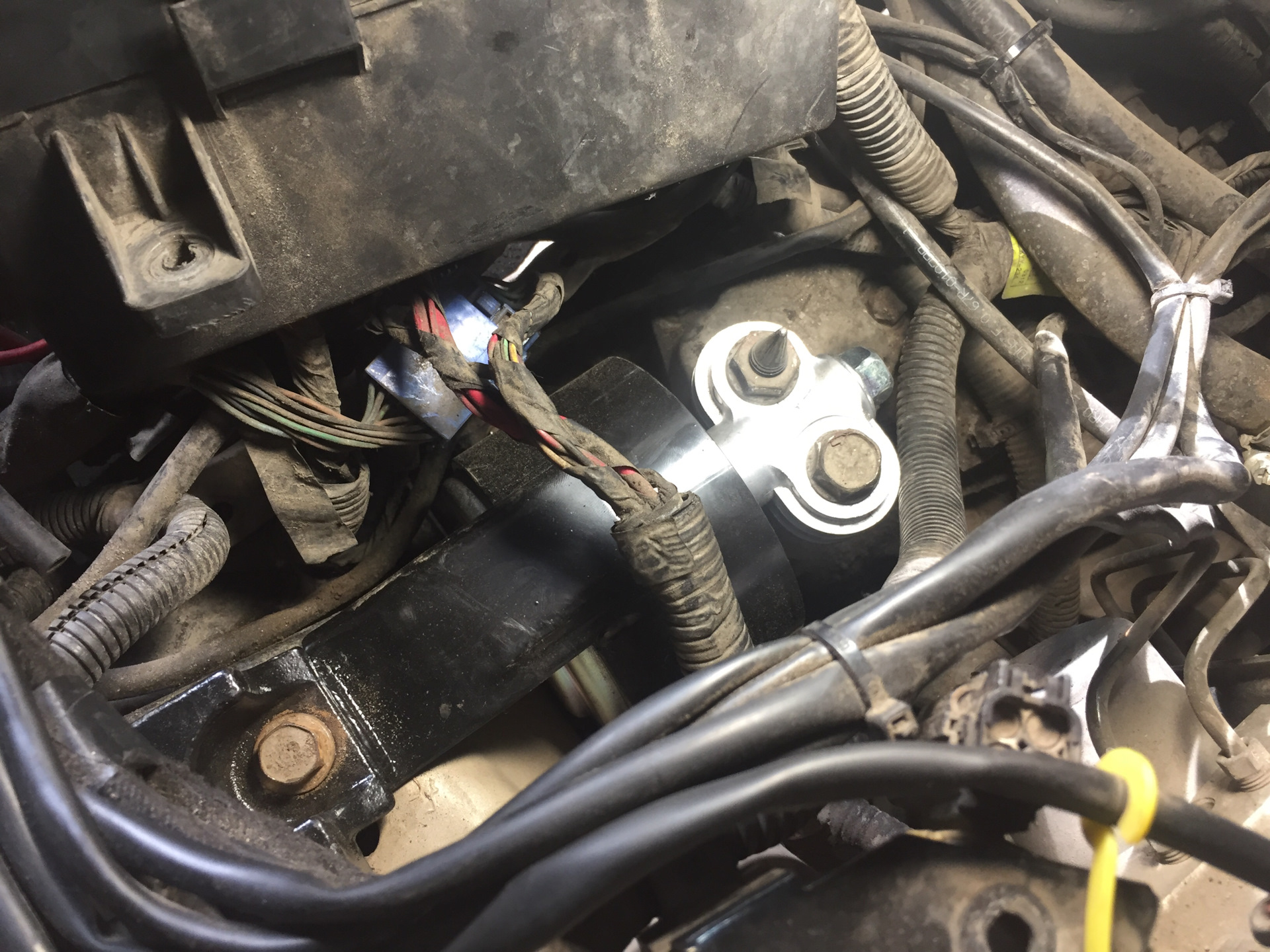

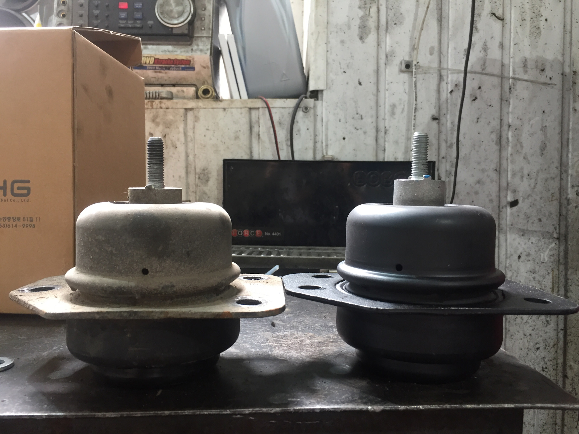

Добрый день, друзья. Пришло время менять подушки двигателя, так как наступило лето, и я пользуюсь климатом, то при его включении начиналась вибрация, а если ещё остановиться на светофоре, то появлялось дребезжание, меня это напрягало очень сильно, но ездил я с этим долго, так как все изучал и искал подушки которые поставить, сразу же это 110% должен быть оригинал, искал его, вроде как нашёл, но они без упаковки, обозначений нет, короче голову поломал себе крепко. Ещё осознание того что в оригинале будет лежать PH вообще портило представленную мной картину, я наверное несколько месяцев прокручивал в голове, пытался найти оригинал, но в итоге все же решил снова рискнуть и купил PH, вроде как не подлива, купил две боковых подушки, позже докуплю нижние подушки. Как только забрал их, сражу же приступит к установке, снял корпус воздушного фильтра, с лёвой стороны снял аккумулятор, и открутил блок предохранителей, отвёл его в сторону. Подставил под мотор козлик и открутил подушку сперва правую, по сравнению моя подушка сильно просевшая
Поставил правую подушку, приступил к снятию левой, так же заменил ее
Собрал все до кучи, запустил двигатель и кайфонул, нечего не дрожит, вибрация исчезла, прям как другая машина)) все же подушки оправдали себя, дальше ещё масло в акпп поменяю и будет вообще булочка))

все кто ставил РН говорят что это ненадолго
Вот и проверим. Если бы мне принесли оригинал в упаковке со всеми бирками и прочей шляпой, тогда бы я купил его, а не с под стола достают и клянутся что это GM
ну а у Юры азианкарс спросить?) официальный диллер ништяков лачеттиклуба))
mozg-v
Я на оборот читал что PH это тот же GM.
www.drive2.ru/l/486583924143686251/
есть теория, что РН это производитель, а GM — упаковщик, который заказывает у РН. GM выдвигает свои требования к конечному продукту и поэтому у РН для GM идет отдельный конвеер и соответственно контроль качества.
mozg-v
Менял заднюю на PH-один в один оригинал.На оригинале значек gm есть а на PH он есть но затерт.Так что это вряд ли верно.
Вот вот так что PH, тот же GM только в два раза дешевле
