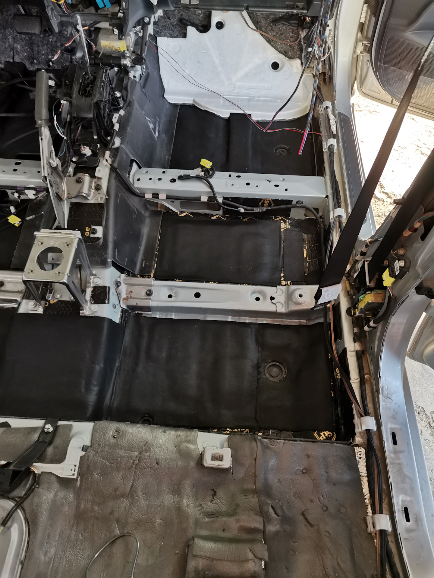

Порадовало состояние метала пола. Нет намека на признаки гниения.

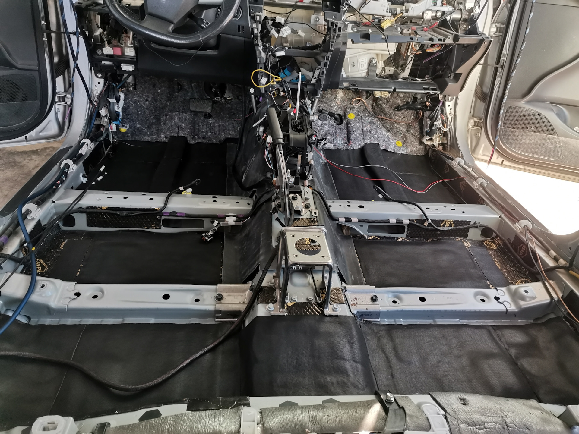

Хорошо обезжириваем и наносим первый слой вибропоглощающего материала.
Чтобы снять спереди войлочное покрытие пришлось бы снимать всю торпеду. На столько лишнии телодвижения делать не особо хотелось. Под ним клеить обязательно нужно. Поэтому приподнимаем его и куда дотягиваются руки максимально вверх и где позволяет металл клеим не стесняясь, в том числе на арки передних колес. Даже если глазами не видите куда клеите руки сами подскажут подойдет туда или нет)
Далее наносим второй слой звукопоглощающего материала. Клеим так же за войлоком и максимально вверх пока во что нибудь не упремся.
И наконец наносим третий слой звукоизоляционного материала.
Вырезал лишнюю шумоизоляцию с дренажных отверстий и вернул на места все резиновые заглушки.
Салон после шумоизоляции пола собирать не стал, так как дальше ждут работы по автозвуку.

Привет, подскажи, интересует педальный узел: я так понял ты вибру штатную под педалями не удалял? И наклеил туда пирог 10мм? Пенопласт не подрезал? Как потом там все собралось?
Привет. Штатную шумке оставил. Под неё наклеил три слоя шумовиброизоляции. Пенопласт стал на место без подрезаний.

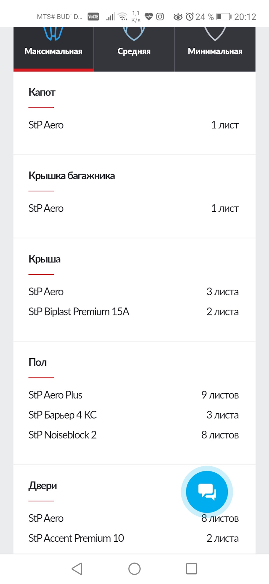

Сколько всего ушло? Сколько листов и каких размеров
На сайте СТП можешь полный расчет по всей машине сделать. Вместо барьера взял акцент. Барьер теплоизолятор

Прежде чем клеить вибру проверил штатную шумку на живучесть. Практически вся держалась крепко. Та что отслаивалась была демонтирована и поверхность вычищена до метала. Как раз в районе переднего пассажира у меня отслаивалось. Убирать полностью штатную шумку это то еще мучение. Мне нескольких пластов хватило.
сорян, думал первый слой aero это сплен а не вибро
На металл первым слоем Аэро, вторым слоем Акцент премиум 4 мм, третим Нойсблок 2 мм
это какие то новые технологии или я не догоняю, зачем ты поклеил вибру поверх шумки?
Внимательней посмотри) первый слой аэро, это и есть вибра от stp. Вторым слоем акцент — это шумопоглотитель. И третий слой нойс блок — это звукоизолирующая мембрана
