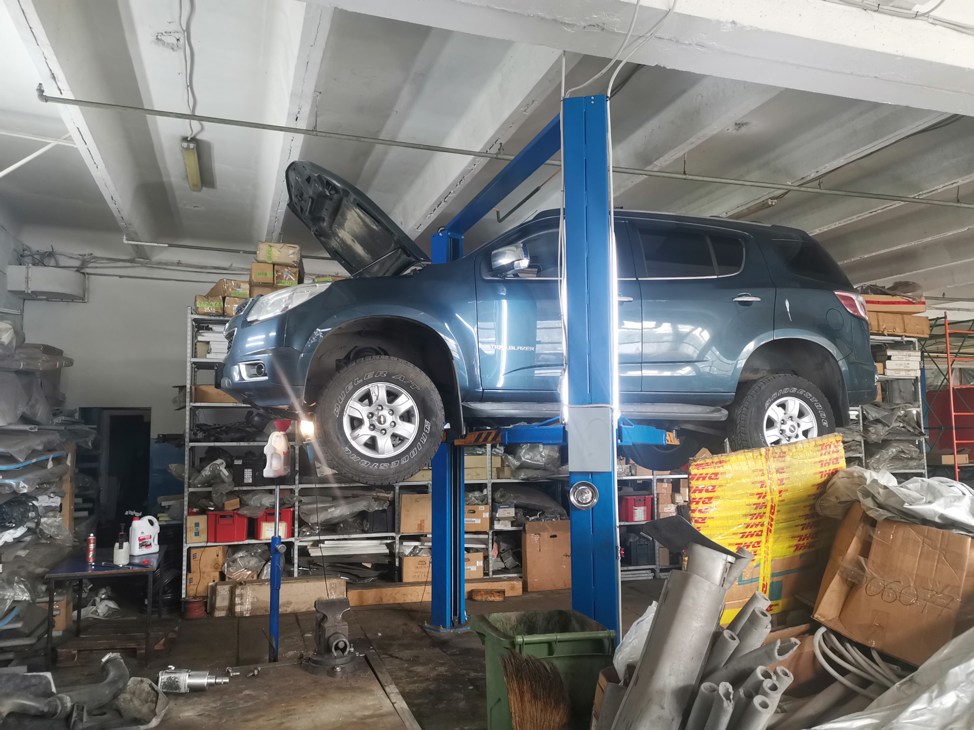

Заправлял кондиционер месяц назад, при заправке обратили внимание на то, что необходимо вымыть радиаторы, они забиты глиной и пылью. В системе было повышенное давление. Радиатор мыл в клубном сервисе, заодно и ходовую посмотрели, нашли пару мест, на что стоит обратить внимание.

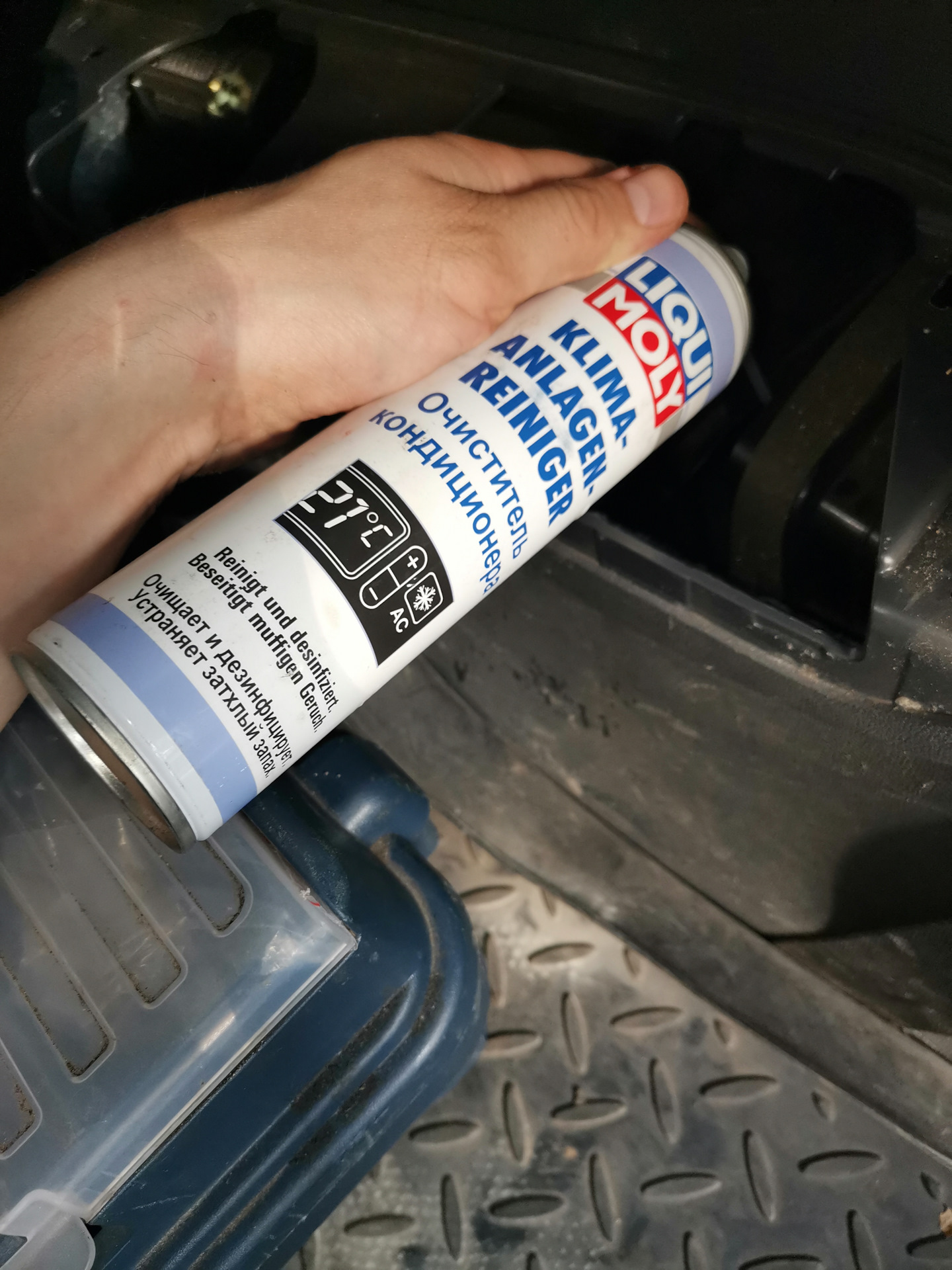

Спрей-очиститель Liqui Moly лежал с прошлого года. Приступаем:

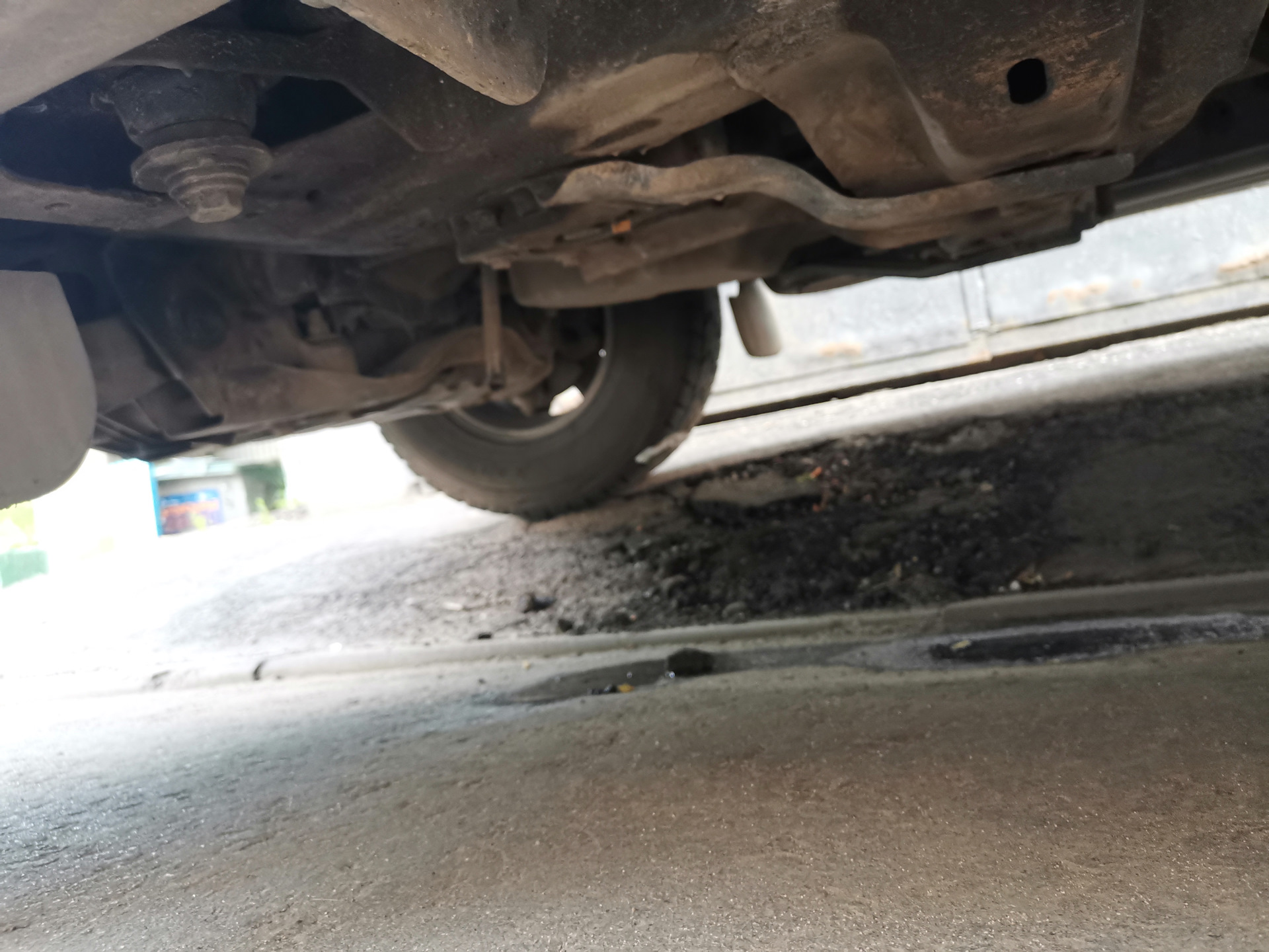

1. Лезем под машину и находим сливной патрубок кондиционера (он спереди по центру)
Вставляем пластиковую трубку до упора и выливаем примерно 2/3 баллона.
Далее включаем кондиционер на полный обдув, максимальное тепло (включаем кнопку рециркуляции воздуха внутри салона). Ждем 10 минут.
Далее выключаем рециркуляцию воздуха, включаем максимальный холод и ждем еще 10 минут. За это время я как раз поменял салонный фильтр.

Вариант первый, сзади под правым колесом, рядом с подкрылком выведен такой же сапун как и спереди. Проделываем ту же процедуру, что и спереди.

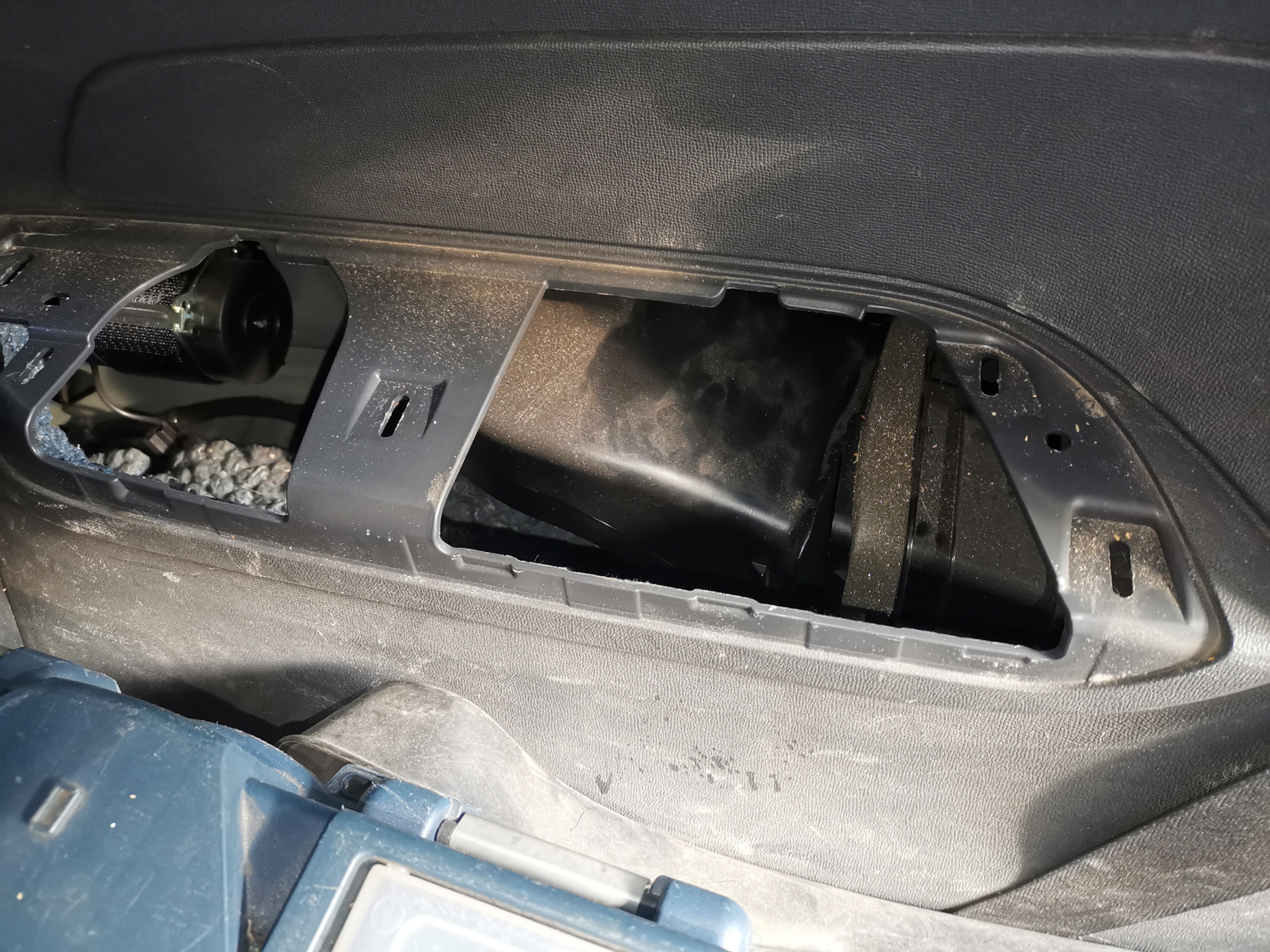

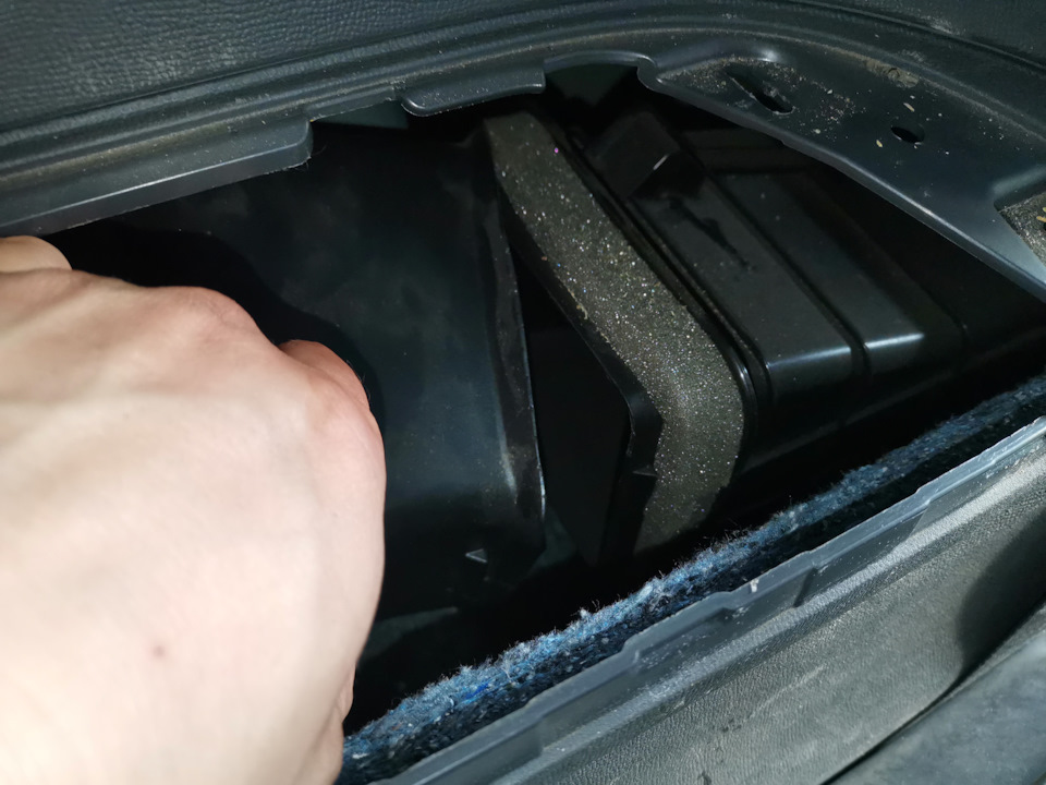

Вариант второй, открываем правый подстаканник и видим пластиковые воздуховоды. Отсоединяем их:
Вставляем трубку в воздуховод в сторону заднего колеса и проделываем всю то же процедуру.

Слив кондиционера — это та трубка из которой вода капает, когда машина на месте стоит заведённая с кондиционером?
именно она
