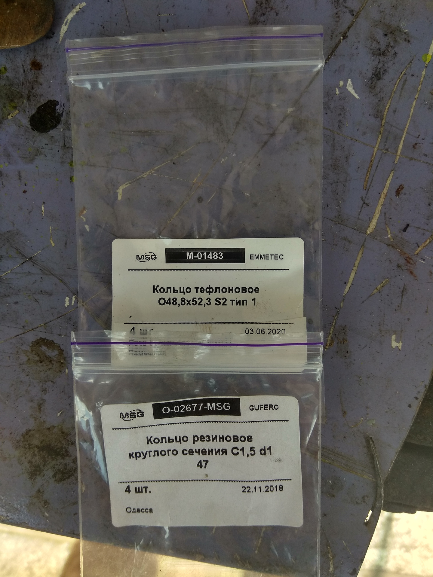

Вот что я заказывал
Тефлоновые кольца и резиновые колечка, которые под ними заказывал на сайте steering.com.ua. Вообще у них есть всё для ремонта реек и системы ГУР.

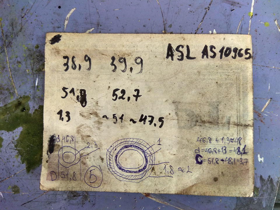

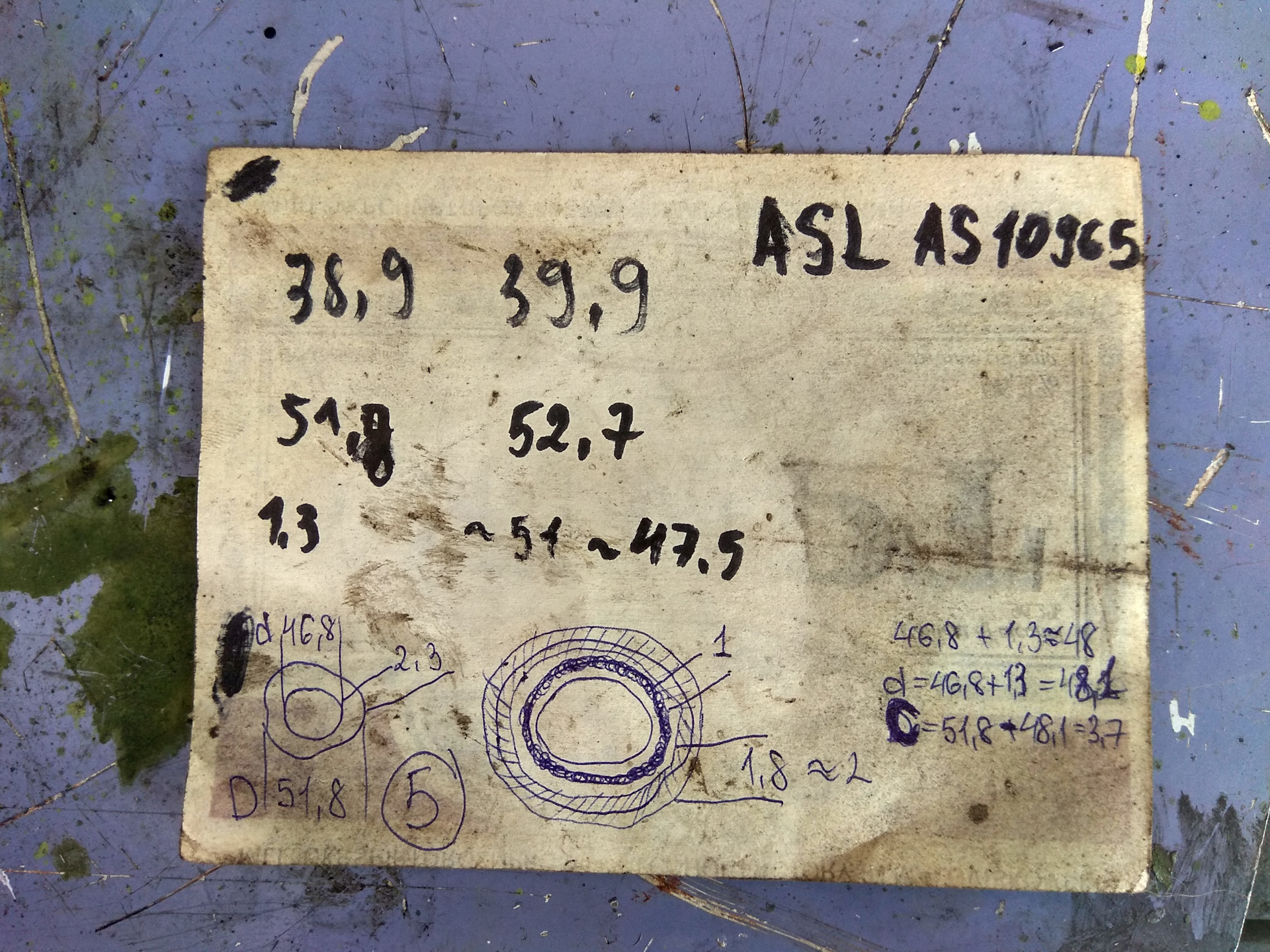

Кольца стоят на распределителе (4шт), в распределителе (снимаете обойму, где 4 кольца, с вала. Там одно маленькое колечко) и на валу (1шт). Как подобрать кольца

Одеваем тефлоновые кольца на распределитель
Я походу ошибся с подбором колец, потому что чтобы вставить распределитель обратно кольца надо обжать до начального состояния. Я перепробовал все возможные варианты, но обжать их так и не смог. Поэтому я взял наждачку, примерно РР150 и движениями, параллельно кольцам, начал их стирать. НИ В КОЕМ СЛУЧАЕ НЕ ТЕРЕТЬ НА ОДНОМ МЕСТЕ! Делайте как-бы полукруглые движения. (Но лучше всего заказать правильные кольца). Трём и проверяем как распределитель входит в корпус. Он должен войти с натягом. Если всё сделали правильно, откладываем его в сторону и начинаем сборку рейки. Описывать всё не буду, в видео на ютубе всё понятно показано, что за чем ставиться. Единственное что зубья на валу надо заклеить скотчем, перед тем, как вставлять в корпус, чтобы не повредить внутренний сальник. Не забываем про смазку. Я мазал ЛИТОЛом. Сразу вставляем вал, потом мажем и вставляем распределитель. Дальше собираем остальные части.

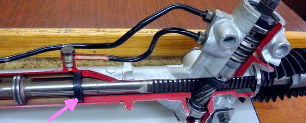

А куда ставится металлическая втулка из набора 49297-53A27, насколько я помню из переписки… ее размеры: 40 мм внешний диаметр, 24 мм внутренний диаметр, 10 мм высота. Может кому-то пригодится.
Вот такое масло…

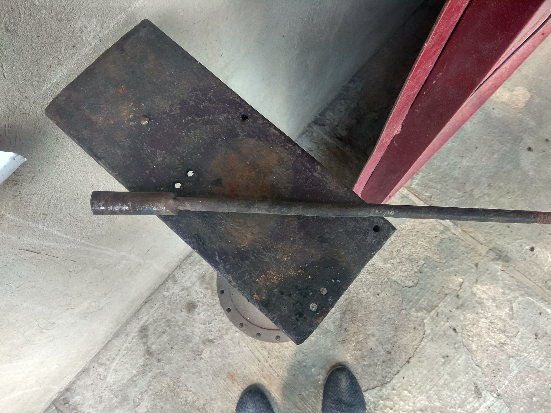

Втулка стоит перед сальником, ближе к зубьям. Сразу забываем втулку, потом сальник. Всё забил молотком и удлинителем с головкой на 30. Её диаметр 39.5, подошла идеально
1. А какой номер и/или размеры у белых тефлоновых колец?
2. Насколько я понял, были проблемы со снятием этого сальника (см. фото). Как сняли и как поставили новый? На фотке другая рейка, просто удобно в разрезе смотреть.

Кольца на Распределитель ты взял правильного размера, они и должны выступать. После установки на Распределитель их нужно просто обжать оправкой. После наждачки будут чуток перепускать со временем
Оправку ещё найти надо, а делать её специально нету смысла, так как нужна для одного раза. В домашних условиях обжать не получилось, пробовал разные способы (изолента, пластиковые стяжки, обжимка поршневых колец), но они даже не сдвинулись в нужном направлении. Пришлось "импровизировать"
