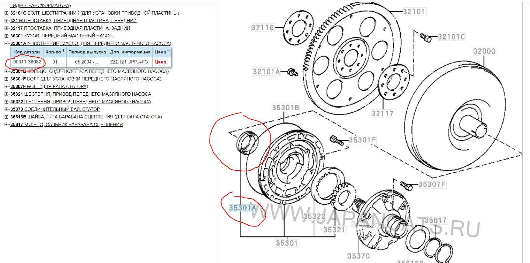

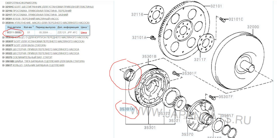

По ВИН номеру идет сальник бублика 90311-38082
Понял, спасибо, смотрел вроде там)

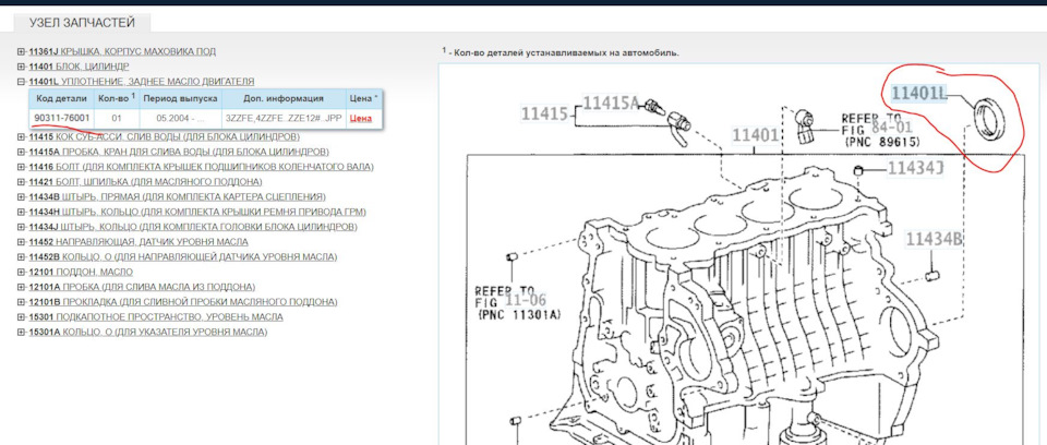

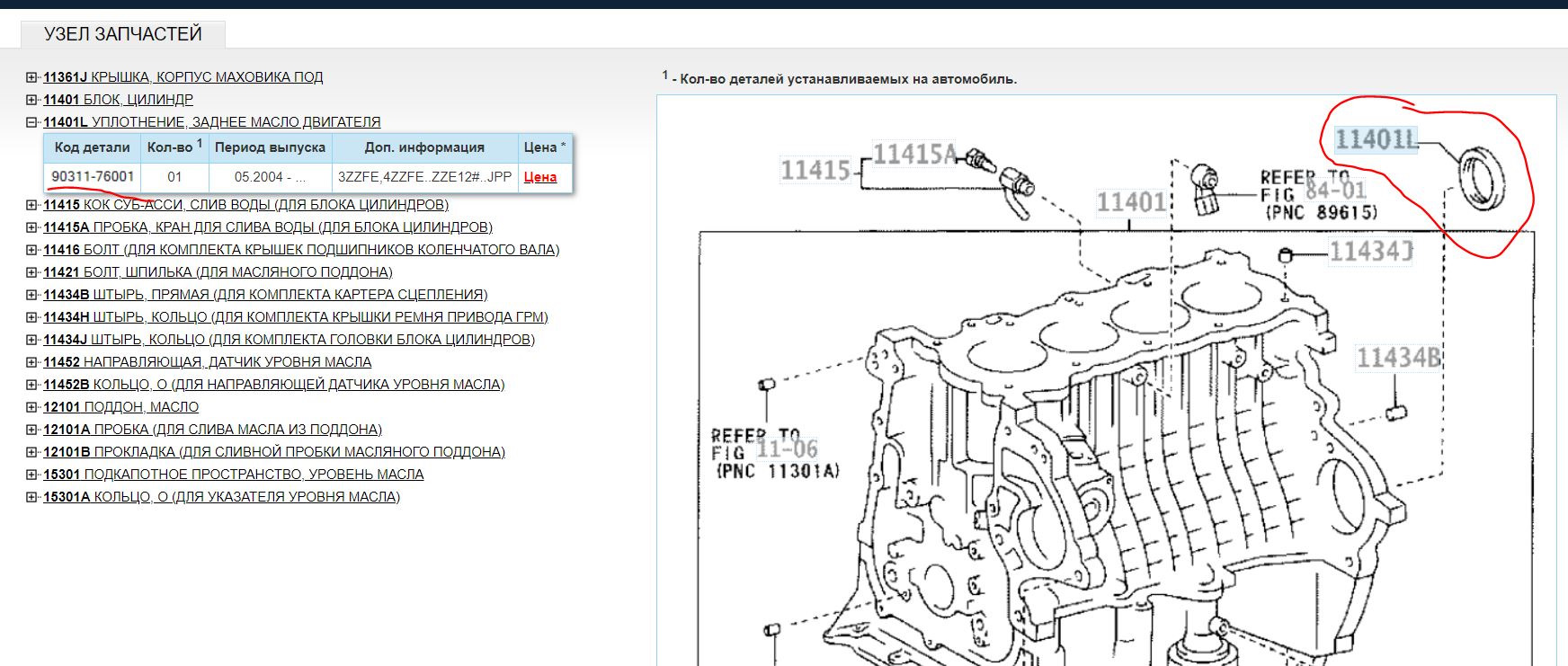

Задний сальник коленвала 90311-76001
