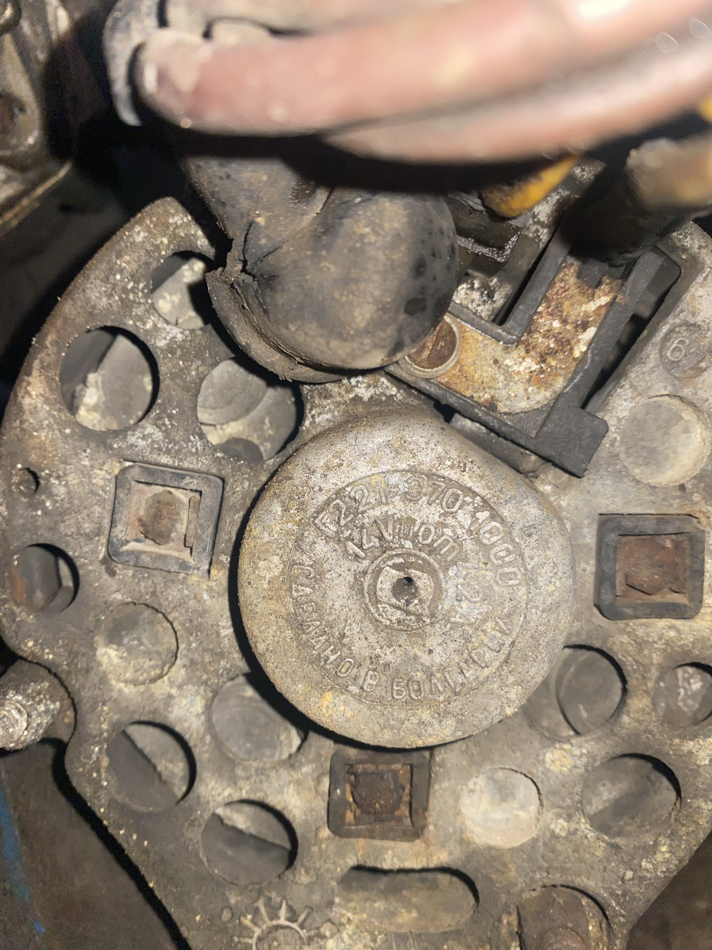

У меня в машине стоит вольтметр в прикуривателе, и мне всегда не нравились падения напряжения на холостых при включении фар, печки, стопов, и т.д. На оборотах напряжение 13.6 — 14.2, а на холостых с потребителями падало до 12 ти Вольт =(
Сначала сменил регулятор напряжения (у меня стоял какой то кооперативный, с лампочкой) на заводской — это ситуацию не сменило.
Следующий шаг — снял гену, полностью разобрал, помыл (фоток нет, было не до них), перепрессовал оба подшипника (на всякий случай), хотя и старые, родные СССР были ещё неплохие. Подшипники брал подороже, ГПЗ, по-моему. Попутно сменил щётки (старые тоже родные, но были норм), отполировал и почистил контактные кольца, а так же прозвонил диодный мост (все диоды рабочие, звонятся в одну сторону, замыканий нет). Ну и зачистил все клеммы, соединения, провода. Гена у меня модели Г-221, на 42А.
Поставил гену на машину — зарядка стала ещё хуже (притерались щётки). Через 20-30 км притерлись, но ситуация не изменилась, по-прежнему у меня на оборотах напряжение 13.6 — 14.2, а на холостых с потребителями падало до 12 ти Вольт =(.
Хорошо, идём дальше! Потом я начал судорожно зачищать всю массу, клеммы аккумулятора, массу на двиг, на кузов, даже 9 и 10 предохранители зачистил и подогнул и т.д! Ситуация снова не поменялась.
Дальше — больше! Взор мой пал на аккумулятор, вдруг он уже на последнем издыхании. Перекинул аккуум отца на 74А (отлично заряженный, почти новый) и… Барабанная дробь! И что вы думаете? Снова ничего не поменялось!
Едем дальше! Начал грешить на регулятор, так как многие пишут что они сплошь и рядом бракованные (напоминаю, один раз я его уже менял — не помогло). Идем на автобазар и берем ДРУГОЙ регулятор напряжения (лучший из тех что есть, оригинал мол), переставляем регуляторы, и снова ничего не меняется, на оборотах напряжение 13.6 — 14.2, а на холостых с потребителями падает до 12 ти Вольт =(
Ремень, кстати, натянут, проскальзывание исключено. В проводке колхоза нет, все клеммы проверял, зачищал.
Подскажите, куда дальше копать, что делать, чтобы напруга на холостых при включеных потребителях была как книжка пишет 13.6-14.2 ?! Или это у всех так с генератором на 42А? Почитав отзывы других счастливых владельцев Г221, я так понимаю, что да, такова конструкция — слабый гена. Денег на новый нет, будем ездить так, ничего страшного, это же ВАЗ =)

Мерять мощность генератора на холостых оборотах — глупость. Ты еще на заглушенном двигателе померяй.

Верно тебе тут говорят, все что ты сделал — молодец, это даже больше чем нужно для ТО.
Да, гена этот такой… он так и будет. Ничего не сделаешь лучше, только ставить мощнее.
Следующий за ним на 55А (от самар\зубил) лучше будет, но не сильно.
Я поставил себе от 2107i, на 73А…другое дело. Стало "небо и земля".

42А — максимальный ток на 5000об. двигателя, следовательно на холостых он будет выдавать совсем мало. Но для полноценной эксплуатации — хватает.
