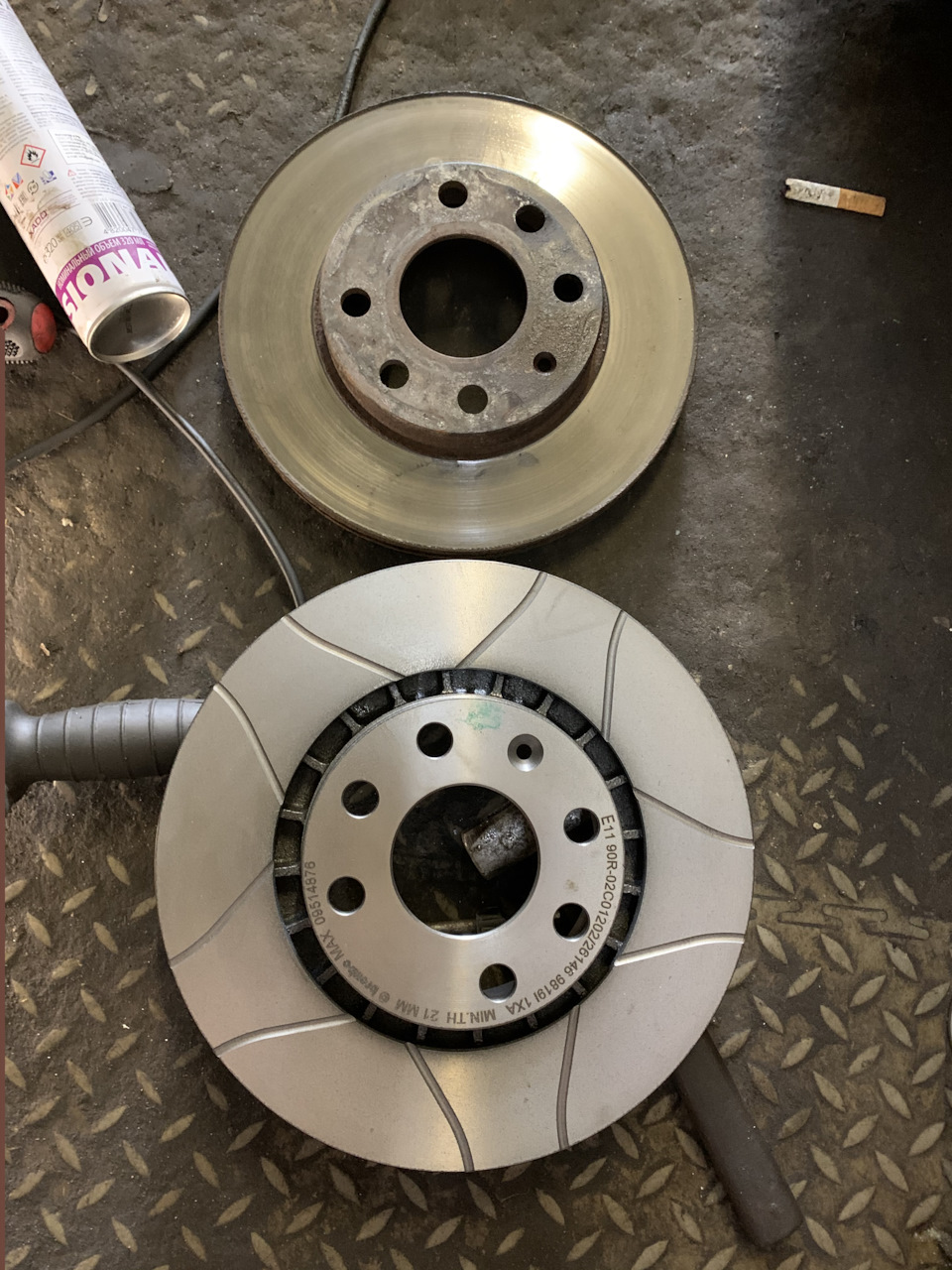

Докупил отстающие детали для новых тормозов и поехал устанавливать.

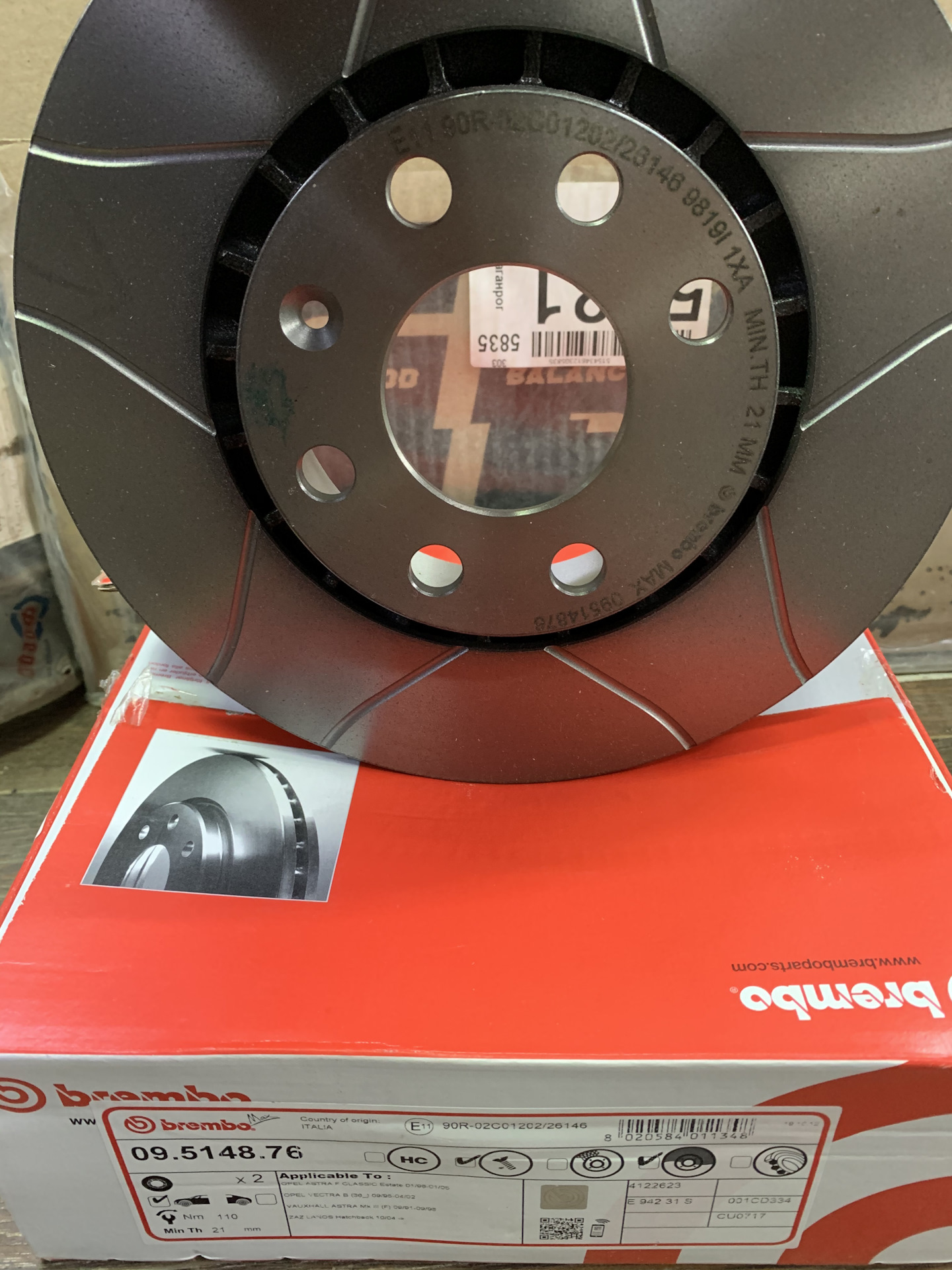

Тормозные диски купил Brembo

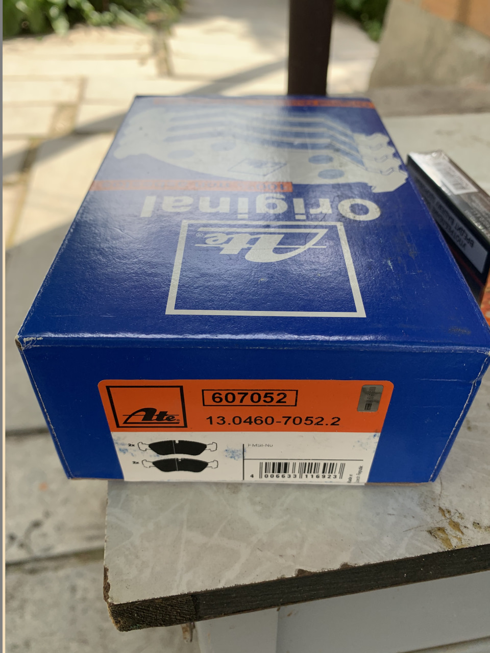

Колодки ATE
Жидкость Dot4 ATE

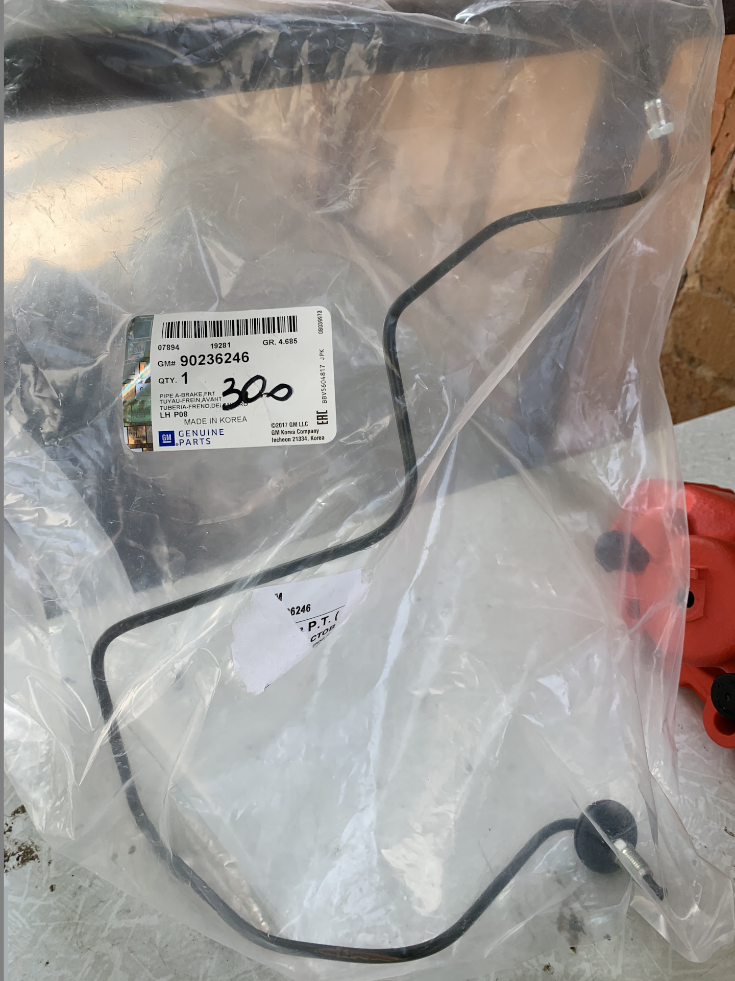

Тормозную трубку на переднее левое колесо GM
Медные шайбы на 10 мм, смазку для колодок ВМПАвто

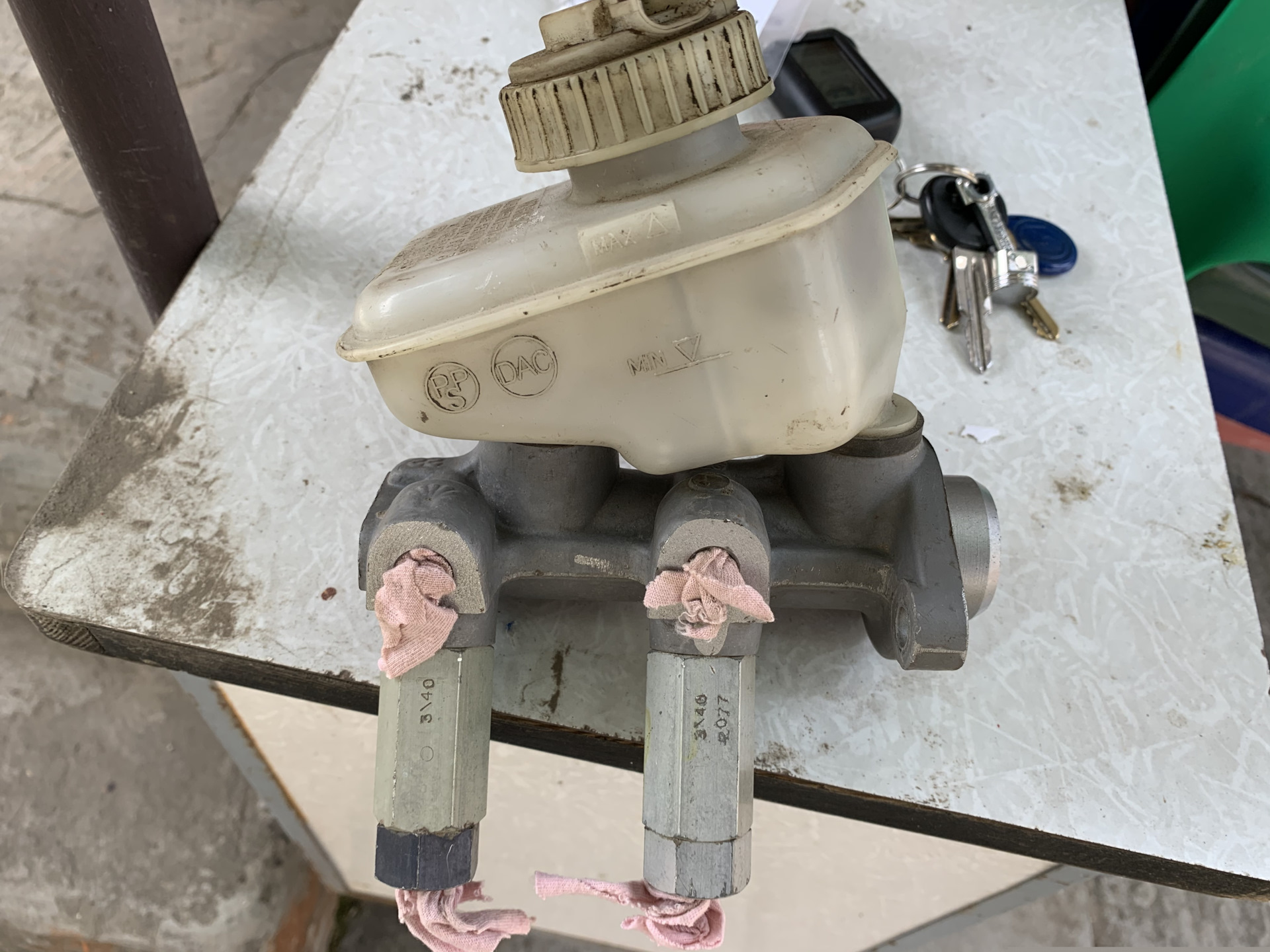

И главный тормозной от Nexia

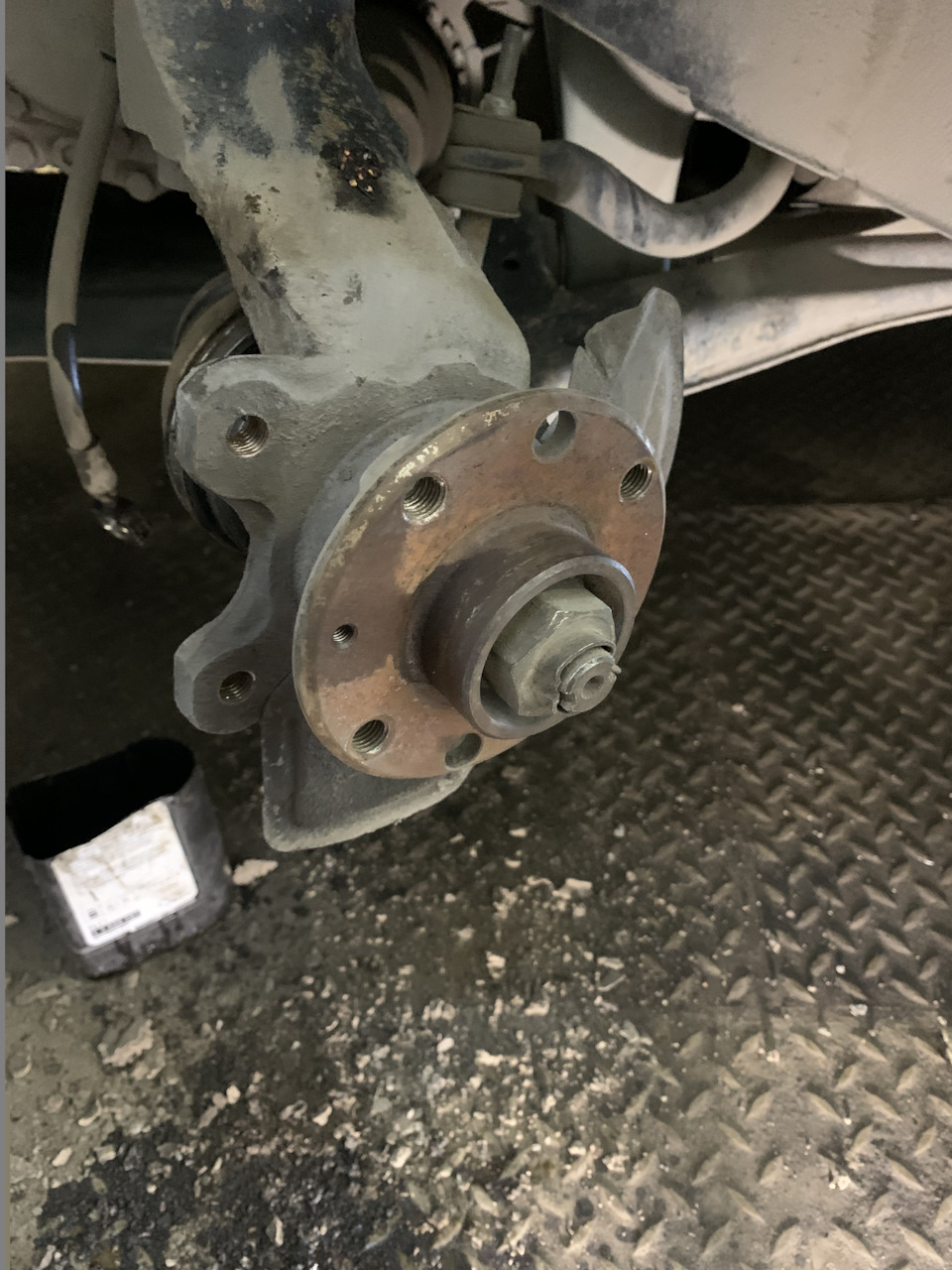

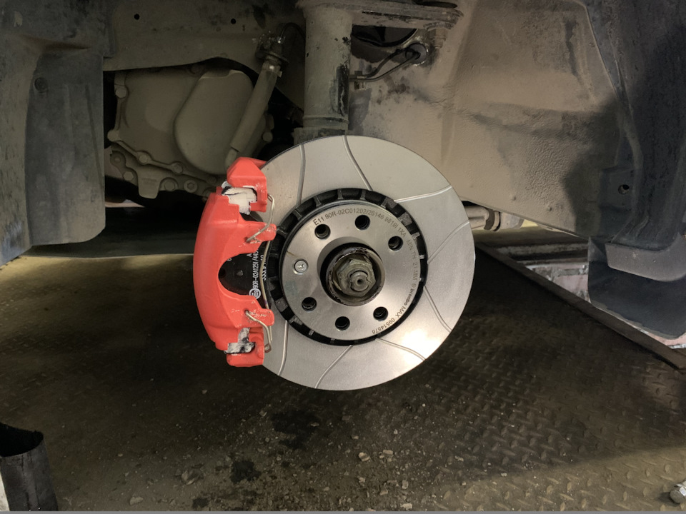

Описывать не буду как всё это меняется. Сложного особо ничего нет. Сняли колесо, открутили шланг от суппорта, открутили суппорт и потом сам тормозной диск. У меня всё открутилось без проблем. Больше мучался с тормозными трубками=)

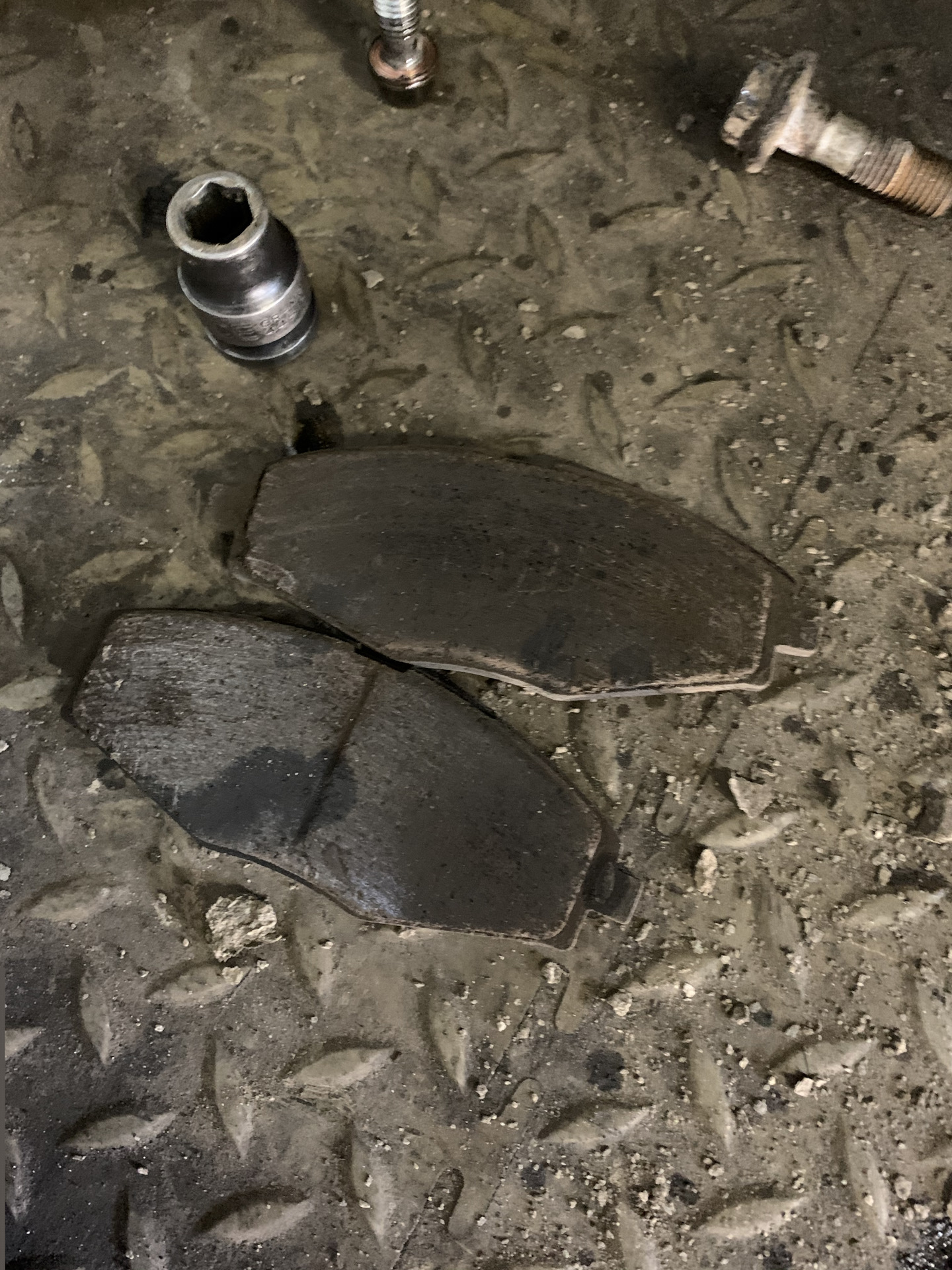

Колодки как раз подошли к замене=)
Самое трудное в этой смене тормозов для меня была замена ГТЦ. Первая мой косяк был, это я не сравнил бачки. Они оказываются разные=) Поменял. Потом оказалось, что один из выходов разные диаметров
Перекрутил со своего. Всё собрал. Залил новую тормозную жидкость. Прокачали всю систему. Почти весь литр пропустили через систему.
В остальном сборка шла без проблем. Изначально не учёл все отличия ГТЦ Lanos и Nexia.
Ощущения конечно не описуемые. Разница есть. Может конечно и то что Ate пожестче чем Hi-q, поэтому эффект лучше. Но педаль начинает откликаться раньше и это приятно.

Диски Brembo 09514876 — 5300 рублей
Колодки Ate 13046070522 — 1550 рублей
Жидкость Ate Dot4 03990158022 — 420 рублей
Трубка тормозная GM 90236246 — 300 рублей
ГТЦ — 1000 рублей
Шайба медная 4*5 рублей = 20 рублей
Смазка для колодок ВМПавто 1505 — 90 рублей
Плюс к этому покупка и обслуживание суппортов и на выходе имеем 13150 рублей за безопасность. Если постепенно закупаться и несильно накладно получается.

Эта трубка от нексии? Она становится без подгибов?
Да, от Нексии. Немного подгибал.

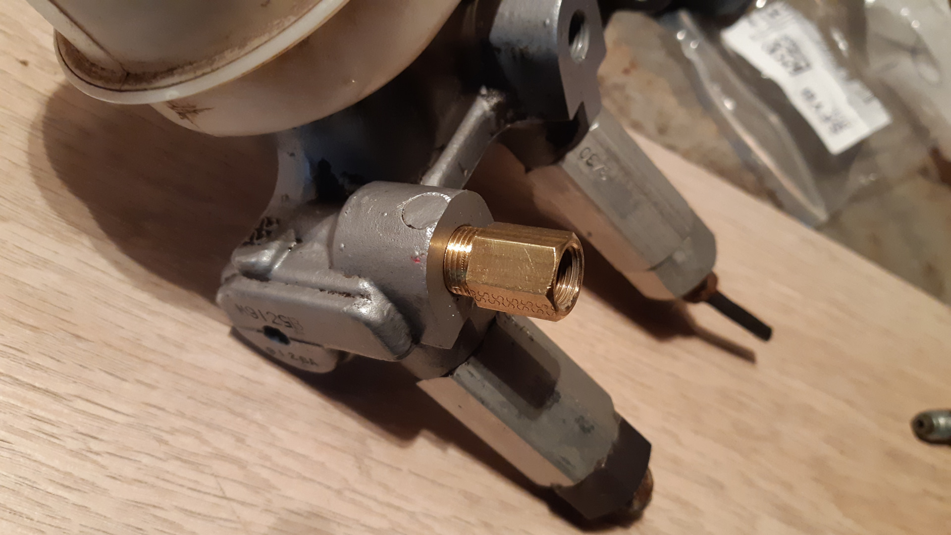

Ну я так понял не критично? А то я не зная как она станет не стал ее заказывать вслепую. Нашёл переходник. Но гтц ещё не ставил (тоже от нексии) ещё не знаю как он будет работать
Ничего критичного там нет:)
Значит регуляторы оставил свои 3/30 ? Там же тоже один с бОльшей резьбой. В мне вот скорее придётся сверлить. Гтц 22 а регуляторы на нем стоят 3/30
Один менял по-моему.

Дело то даже далеко не в дисках и колодках, а весомую роль играет именно ГТЦ 22 (педаль схватывает выше это все его заслуги) и суппорта ATE 256/52.
На стоковых суппортах 236 и с родным ГТЦ 20 ты хоть супер мега спорт Brembo диски и колодки поставь, они как не тормозили так и не будут тормозить))
