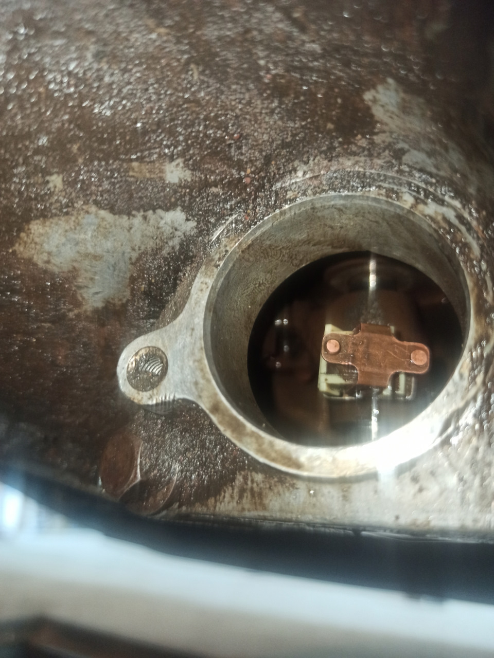

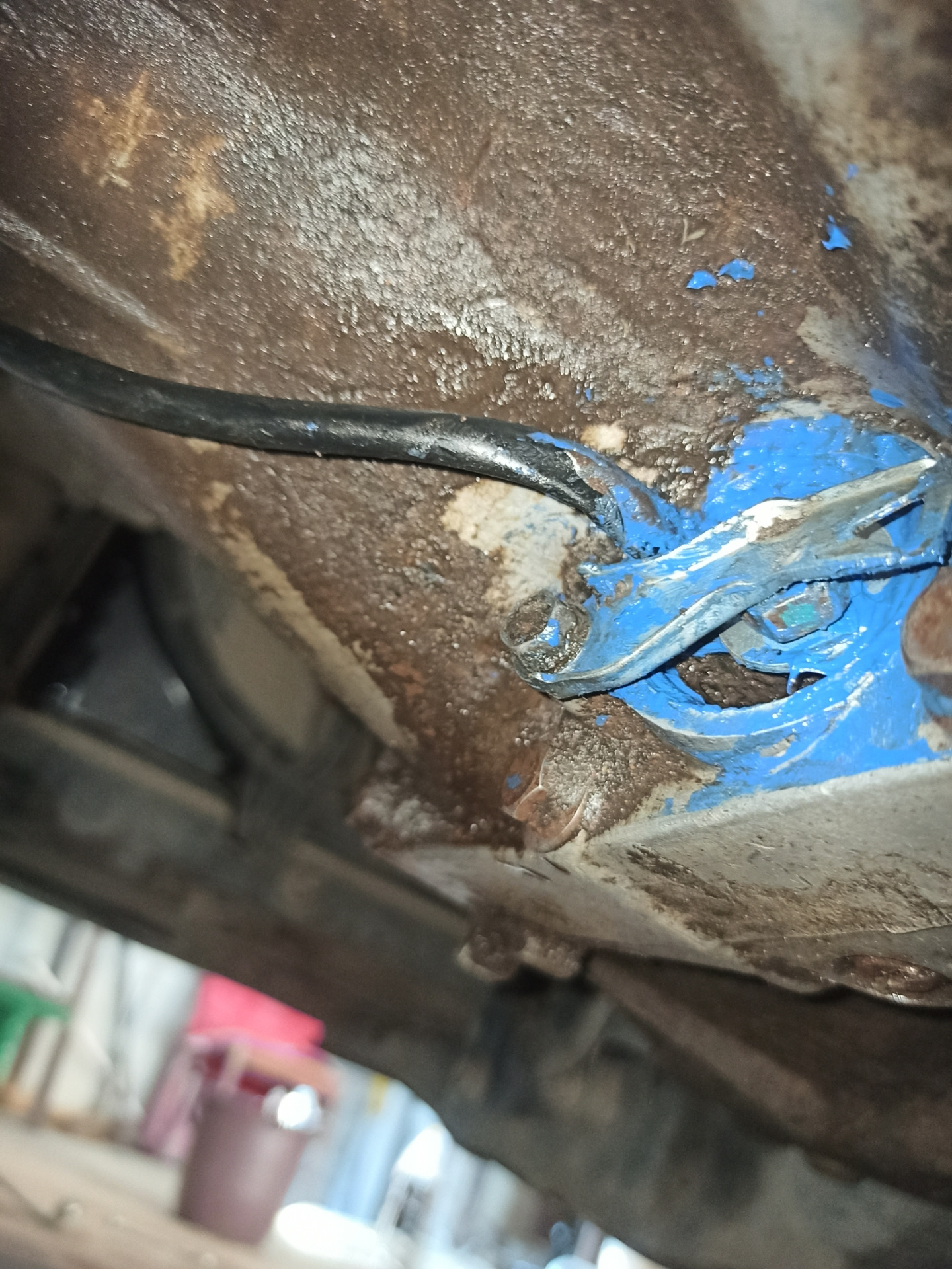

Всем привет! Как купил машину не работал свет все руки не доходили сделать, думал уже купить датчик и как то все не получалось .
Сегодня разобрал снял сам датчик и думаю что тут может сломаться чтоб его менять.
Причина выхода из строя стёртый бегунок из за времени.
Далее начал прозванивать которые отвечают за включение заднего хода
Подогнул контакт чтоб был контакт и это не помогло. Пропаял контакты которые отвечают за включение и проточил паяльником собрал все зарабатало

Судя по последнему фото, датчик тоже не хотел по хорошему сниматься?)))
Все это временно, олово быстро сотрется и все пройдёт в исходное.
Поживем увидим скоро на продажу выставлю

Тоже на Марче возился. Пр итогу купил оригинал
