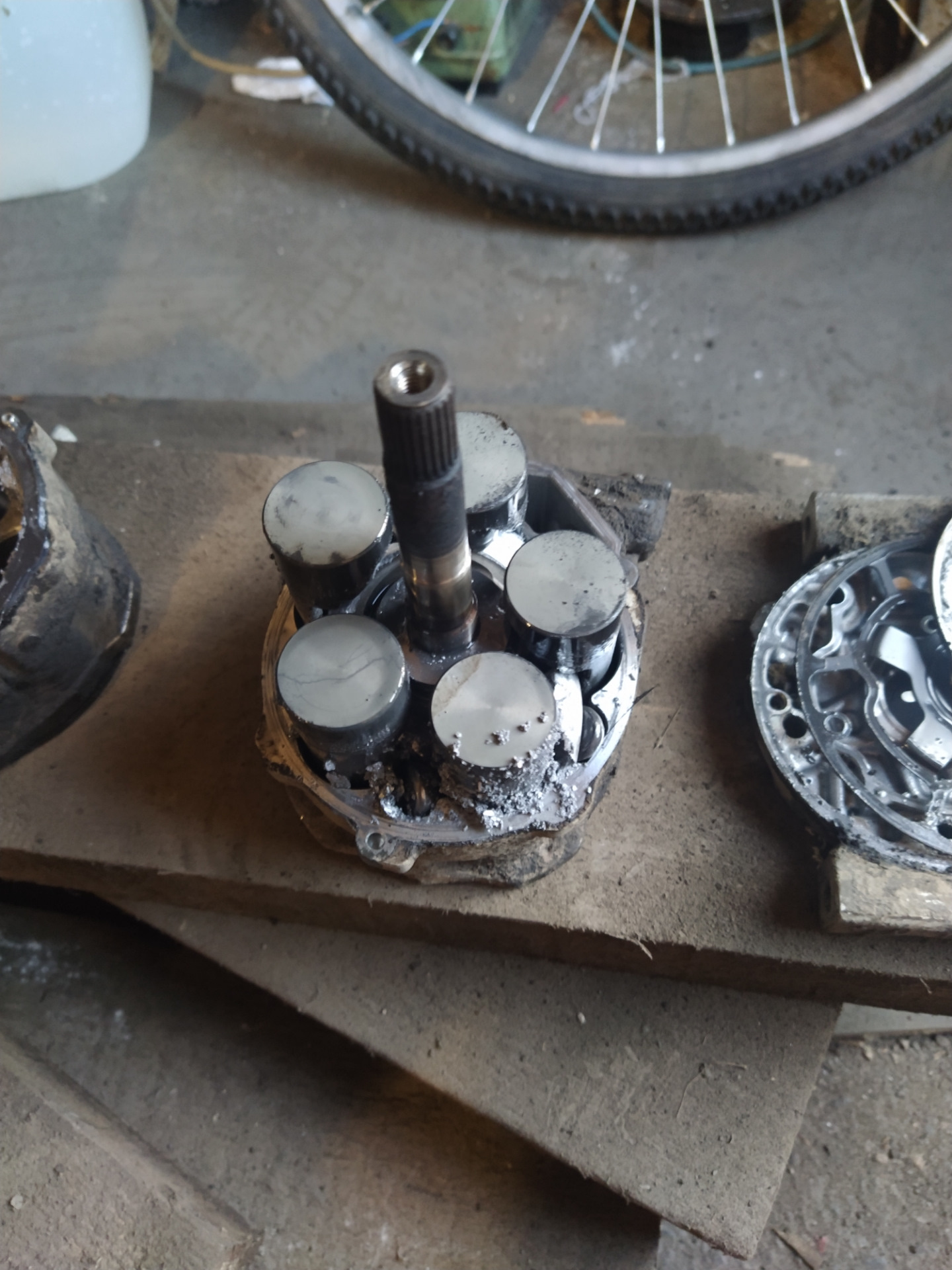

Нет, ну нашел время, прям в разгар лета. Ну а дело было так, во время движения из под капота раздался треск. Беглый осмотр и исчезновение постороннего шума при отключении муфты кондиционера приводили к неутешительным выводам: пациент скорее мертв, чем жив. Что в общем то и показало вскрытие. В качестве временной меры было решено поставить более короткий ремень для работы гидроусилителя. Сделал замер, приблизительно 900 мм. Завтра пойду закупать.

Заказал на емексе. Через неделю будет. Как раз с вахты приеду.

Ну в общем косяк с ремнем. Длиннее надо было сантиметров на 5. А так нормуль. Натяжка так же роликом.
