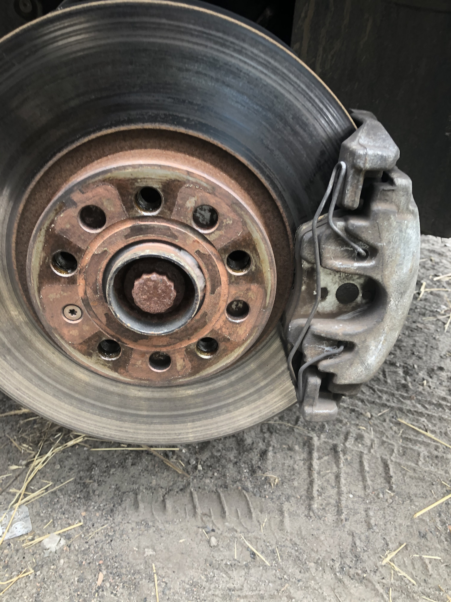

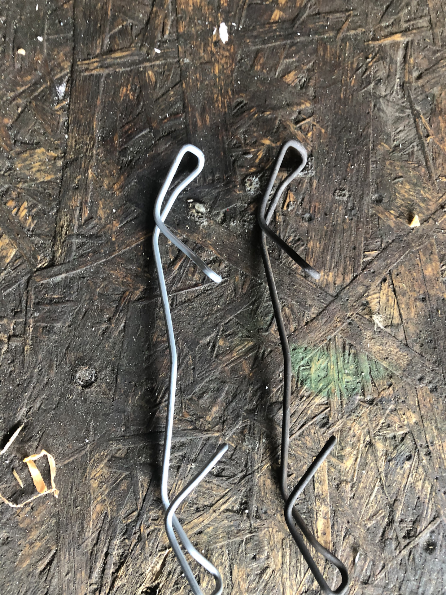

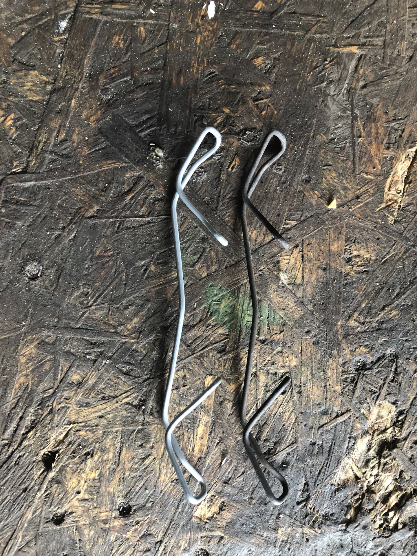

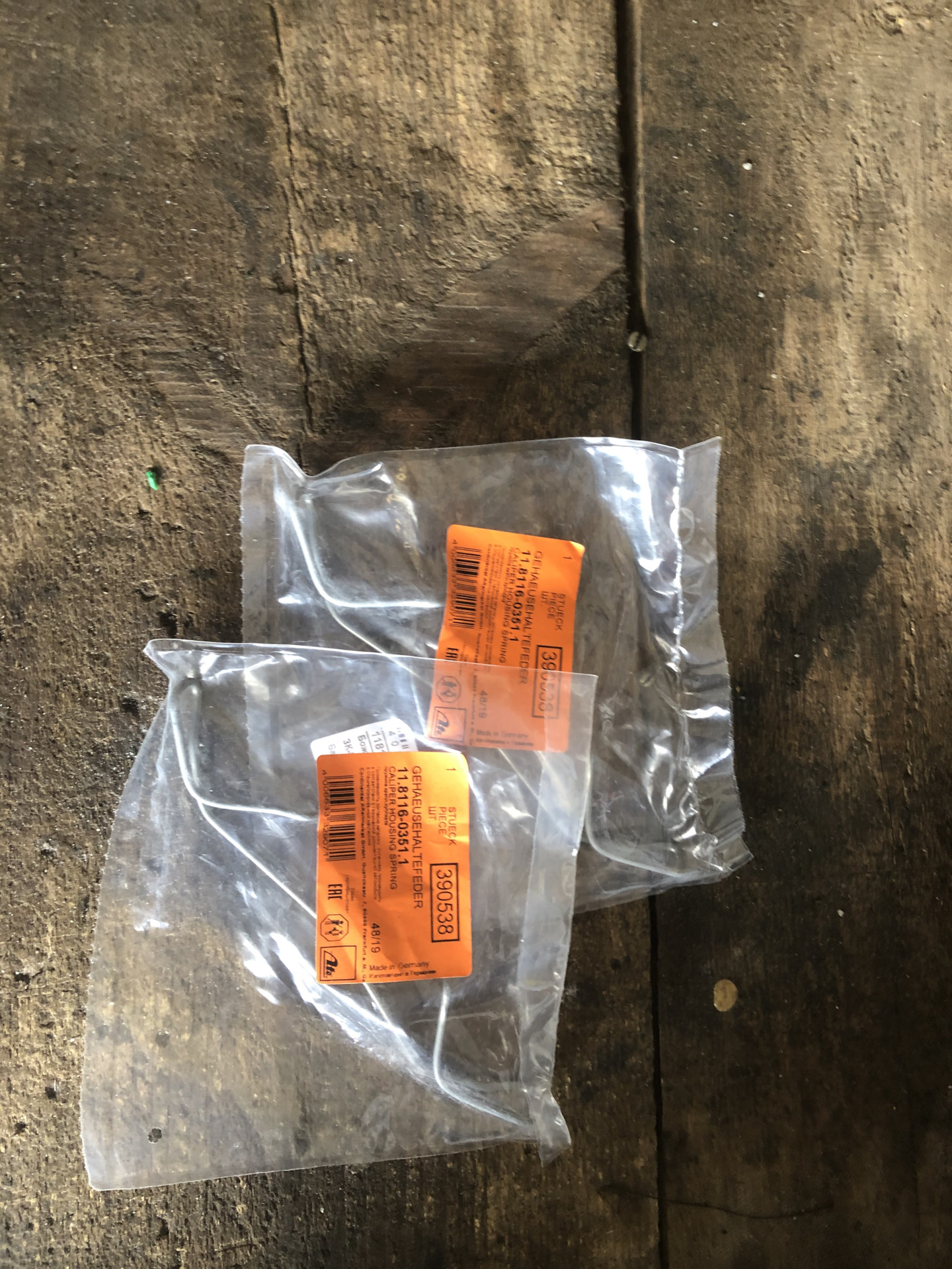

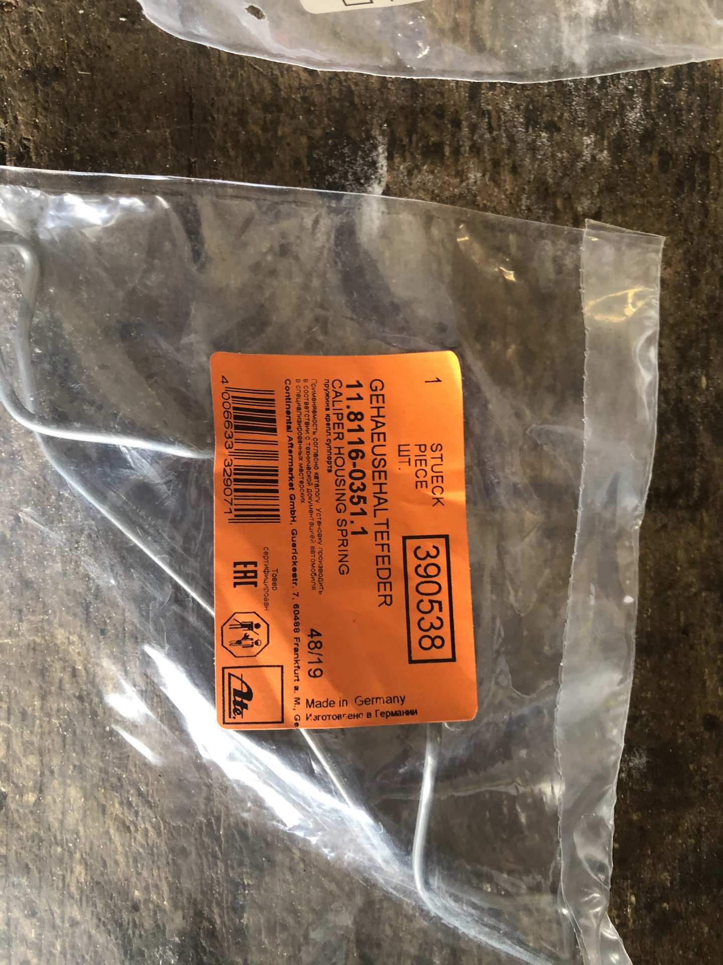

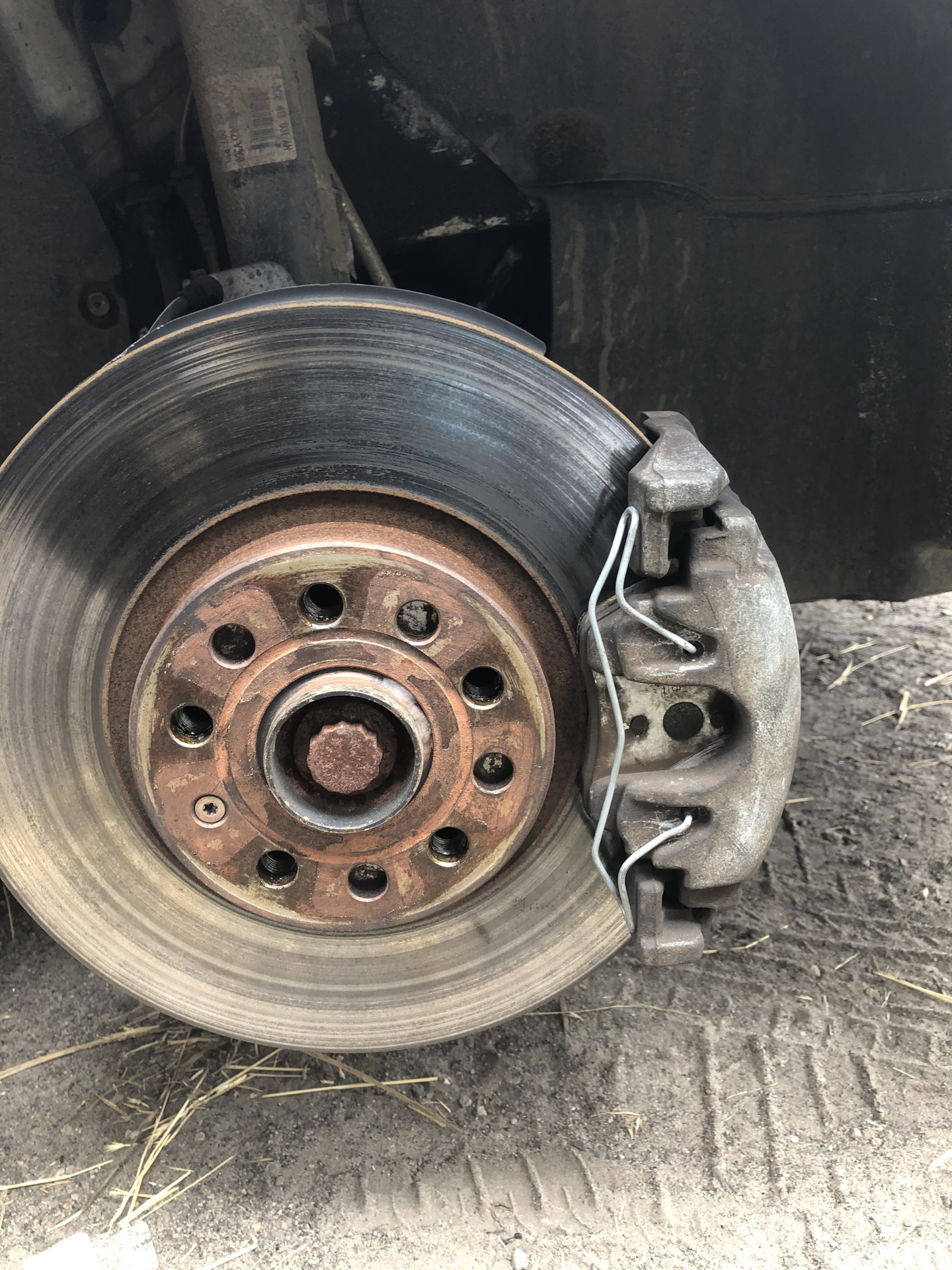

Всем привет. Примерно месяц назад я поменял резинки направляющих суппортов для устранения не приятных звуков, однако данная процедура не полностью решила данный вопрос и при проезде мелких неровностей передняя часть автомобиля все ещё издавала противные звонкие звуки. В результате не долгих поисков было установлено, что данные звуки издают передние тормозные колодки левого колеса в результате ослабления пружины тормозного суппорта. Не долго думая были заказаны данные пружины производителя АТЕ, которые были благополучно установлены. В установке ничего сложного нет и самое тяжелое это поддомкратить автомобиль, снять передние колёса, при помощи отвертки снять старые пружины, поставить новые и собрать все в обратной последовательности.
Цена вопроса 200 грн/7$+20 минут свободного времени

Капец у тебя диски исшарканы, колодки аж канавы нарезали
Да ладно, это такое бывает если машина стоит больше недели, а потом выезжает из гаража, сразу снимается колесо и фотографируется. Стоит проехать 1 км и они опять отполированы в зеркало. А вообще диски и колодки новые, у них пару тысяч км пробега
Суппорт на фордовский похож.
