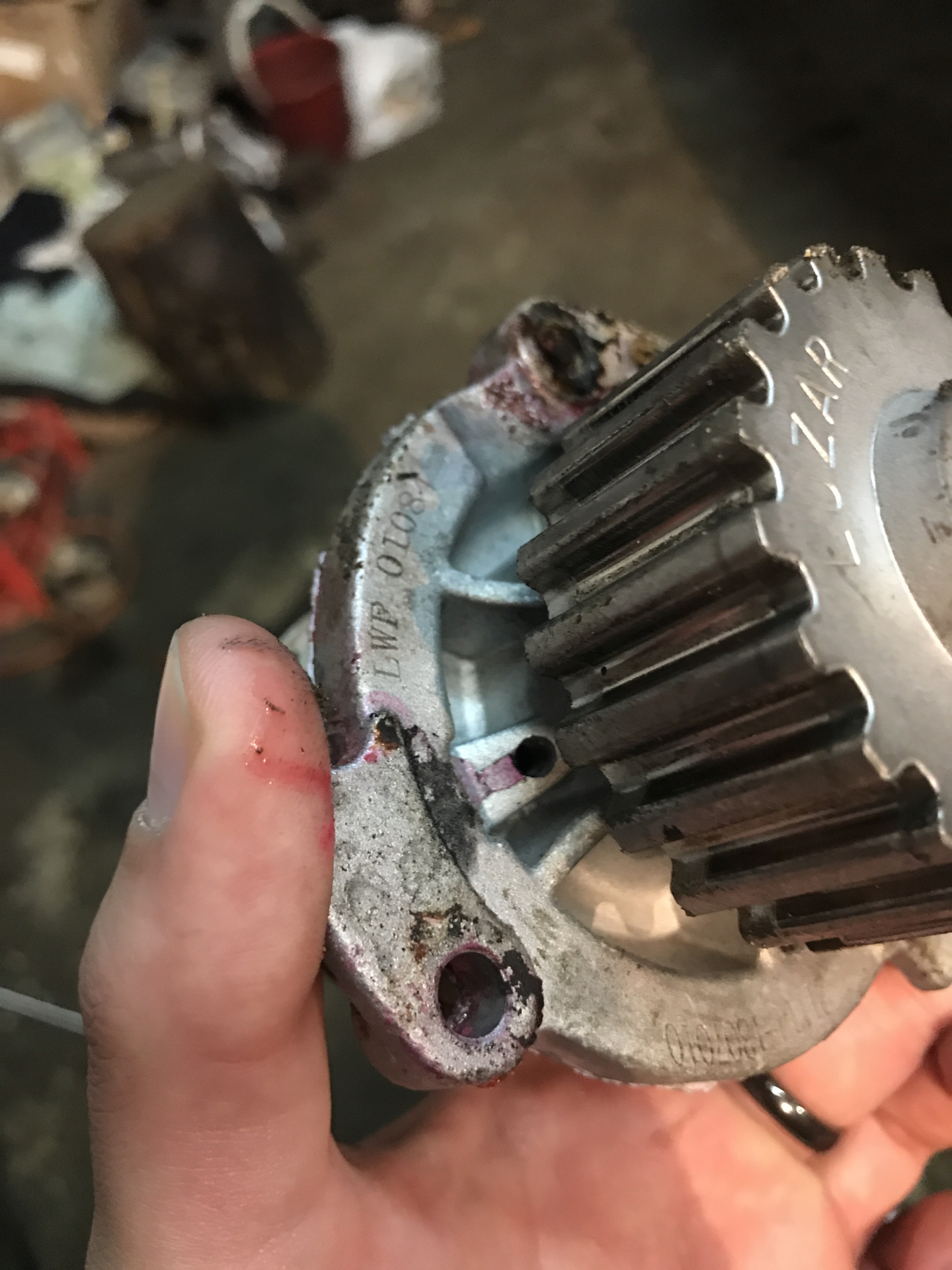

Лузаровской помпы хватило на 9 т.км и потекла.

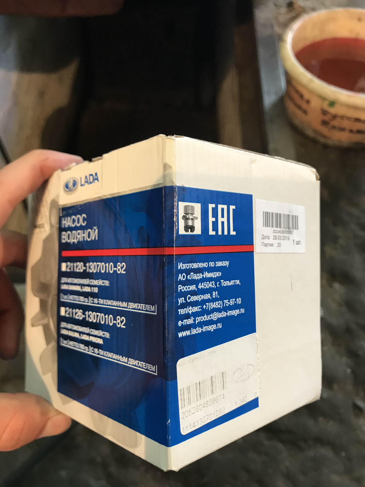

Приобрёл новую ВАЗовскую (это уже третья за 17 т.км) и прокладку на герметике (забыл сфоткать как и саму помпу, осталась только коробка).
В общем, грешу на не качественный антифриз, который залил в прошлый раз. Сейчас слил его, залил воду, пару дней покатаюсь и перейду наверное на зелёный или залью тоже ВАЗовский красный. Кстати, отпишитесь в комментах, если можете посоветовать качественный антифриз.

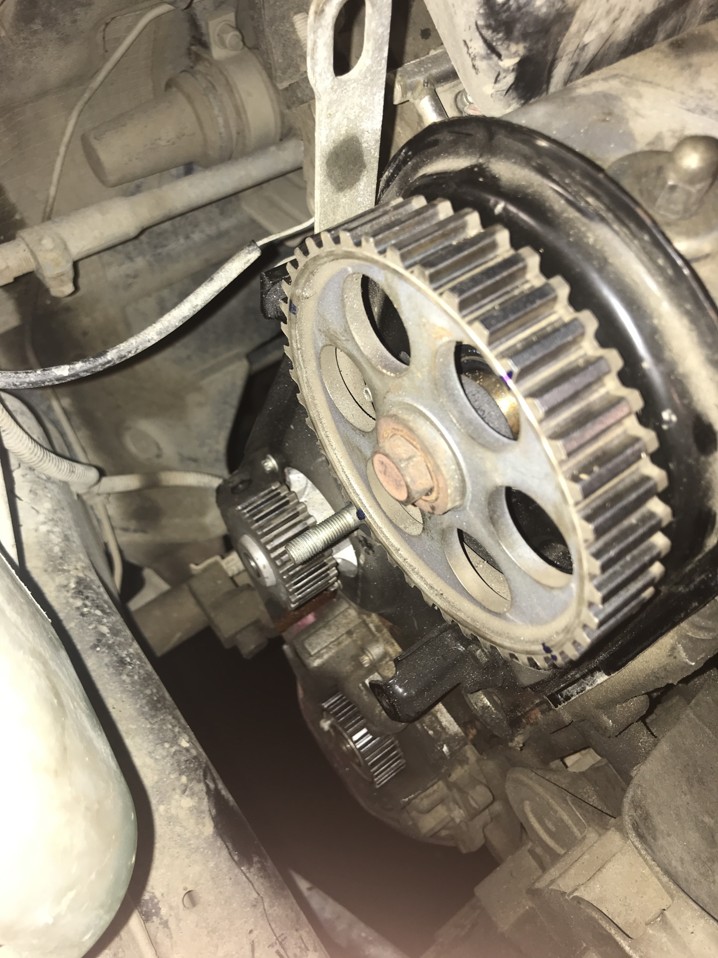

Отрегулировали мне клапана и так же поменял ролик ГРМ (зашуршал через 13 т.ки) на гейтовский из комплекта, который заказывал ранее.
Хрен найдёшь на 183 двиг комплекты в городе.

Все три раза видимо помпа была китайский мусор. В четвертый раз рекомендую купить с завода тза помпу

Судя по драйву у людей крыльчатка разлетается на помпах от лады-имейдж в синих коробках. Они только упаковывают, а производит их хз кто
Говорят, что эти помпы в синие коробки производит некий УММ.

так там тоже бывает лотерея, и крыльчатка и текут, , тем много на драйве…тут как попадешь. У кого то лузар ходит по 70тыс без проблем.
Кто и где их покупает- не известно.
Я брал не раз, с завода оригинал по почте, с голограммами и всеми делами. Снимаю помпы после 60тысяч — абсолютно живые, сейчас тза 21129 стоит. Это исключительно мой опыт и мнение.
Мой опыт с лузаром показал, что он мусор, однако термостат лузар стоит у меня с 40т и работает исправно года 3, чему я очень удивлен т.к. BETR заводской умер за 1.5 года. Но я всё равно не советую лузар )

Третья помпа потекла за 17 тыс? Не наводит на мысли о повышенном давлении в системе охлаждения? У меня на пятнахе то же самое было, только вместе с помпой потекли оба радиатора, основной и печки и лопнули 3 расширительных бачка. По итогу оказалось — прогар прокладки гбц, газы дули в систему охлаждения, тут ни один сальник не выдержит…
Спасибо за наводку! Сейчас поезжу на новой помпе и новом антифризе, если снова потечёт, уже буду конкретнее разбираться.
Зимой у меня потекла старая, приехал с дальняка ближе к ночи, поменяли кабанчиком и долили немного из того что было, а он видать и был хреновым. Через 2 дня слил весь антифриз и залил новый, на следующий день потек радиатор в -40. Уровень практически не двигался, один раз с зимы добавил 100 грамм… а недавно (~500км) и помпа потекла. С радика не давит, по крайней мере свежих следов с весны не появлялось.
Никакая она не ВАЗовская. Полукооператив.
У меня на 21126 на двигателе 11183 написано. Текла прям из того отверстия? Что за прокладка на герметике? 😓
Судя по всему, да.
На самой прокладке уже нанесён герметик полосой, размачиваешь в воде и ставишь.
