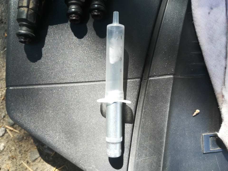

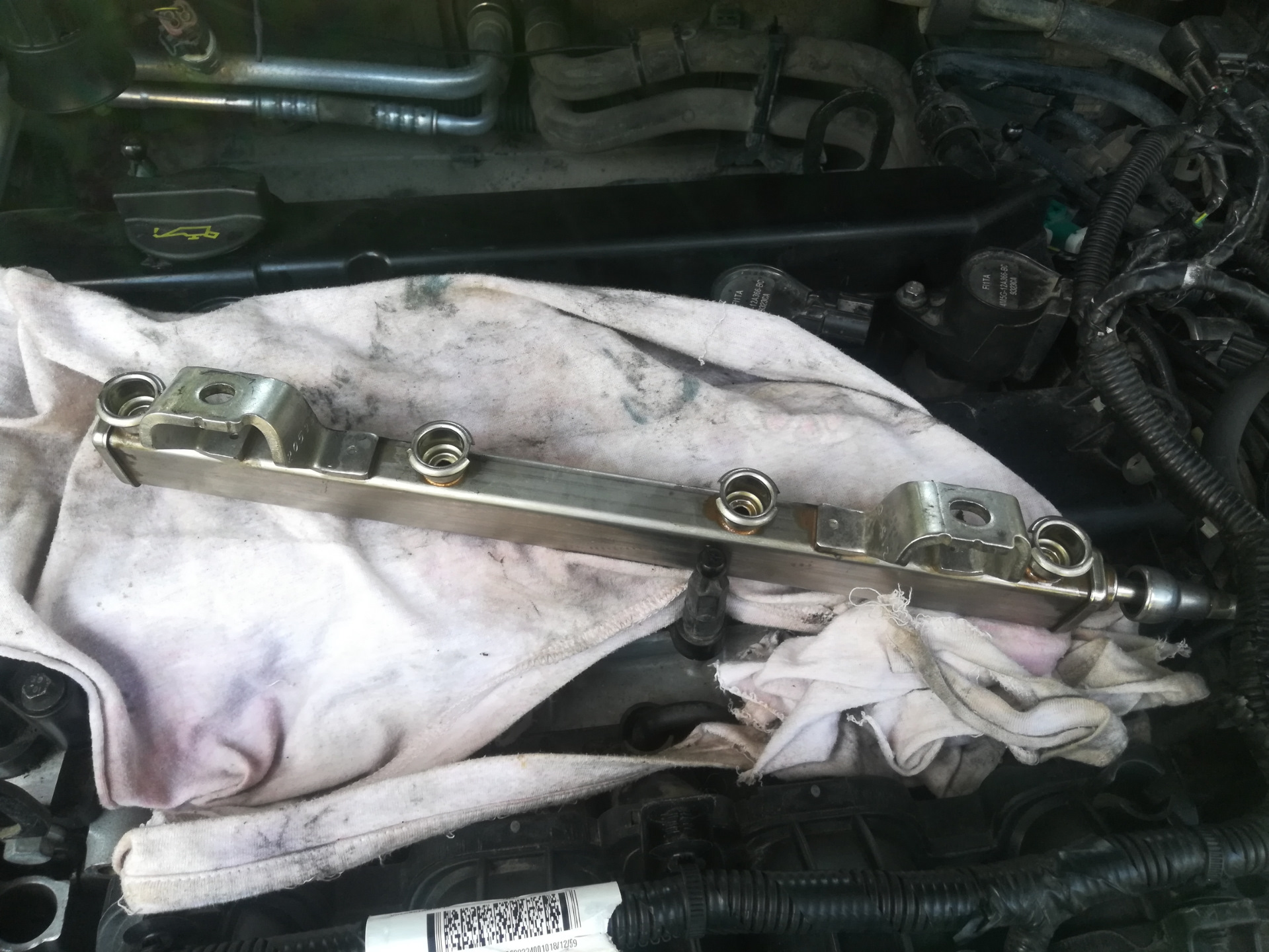

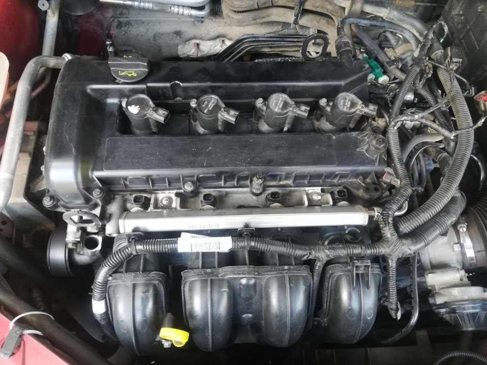

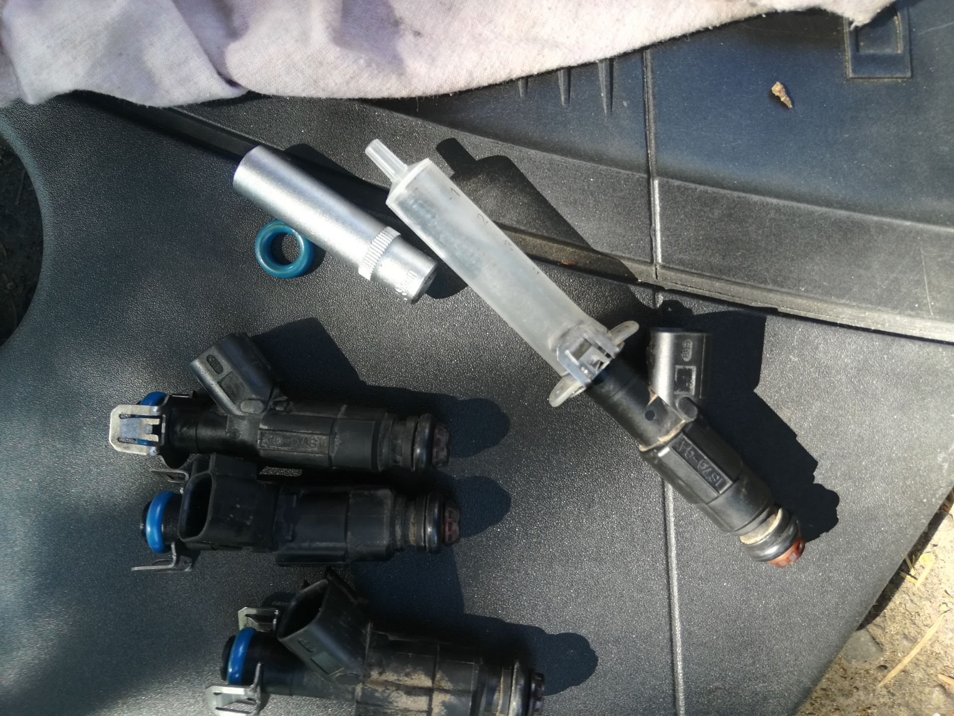

Выходной. Думаю, дай пойду капот то открою. Жидкости, свечи глянуть, давно не лазил. Что то подлил, что то подкрутил. И тут подумал, а чего бы форсы не снять. Поехали.
Отверстия от "греха" затыкаем тряпочками.
Если этого не сделать не налезет шприц на форсунку.
Очиститель карба не стал использовать, все таки резкая фигня. Взял Kerry, побезопаснее.
К плюсу подсоединяем преривисто. Нажимаем на баллон и одновременно провод кидаем на "+".
Собрал обратно, какой результат-не знаю. Проехался до места фотосета. По ощущению-машина стала плавнее работать, и стрекот форсов чуть потише. Но, думаю, это самовнушение.

А сколько на стенде съездить помыть сейчас стоит вообще?) не знаешь?, похорошему тоже надо помыть 🤔
Честно, не узнавал. Но думаю в пределах 1-2к, если снимешь сам.
Понятно)
Делал так. распыл ещё можно проверить, а промыть навряд ли… Свежее смоет, а реальные отложения нет. Промывочная станция из пластиковой бутылки рулит!
Согласен, это просто баловство. По хорошему надо на стенде чистит
