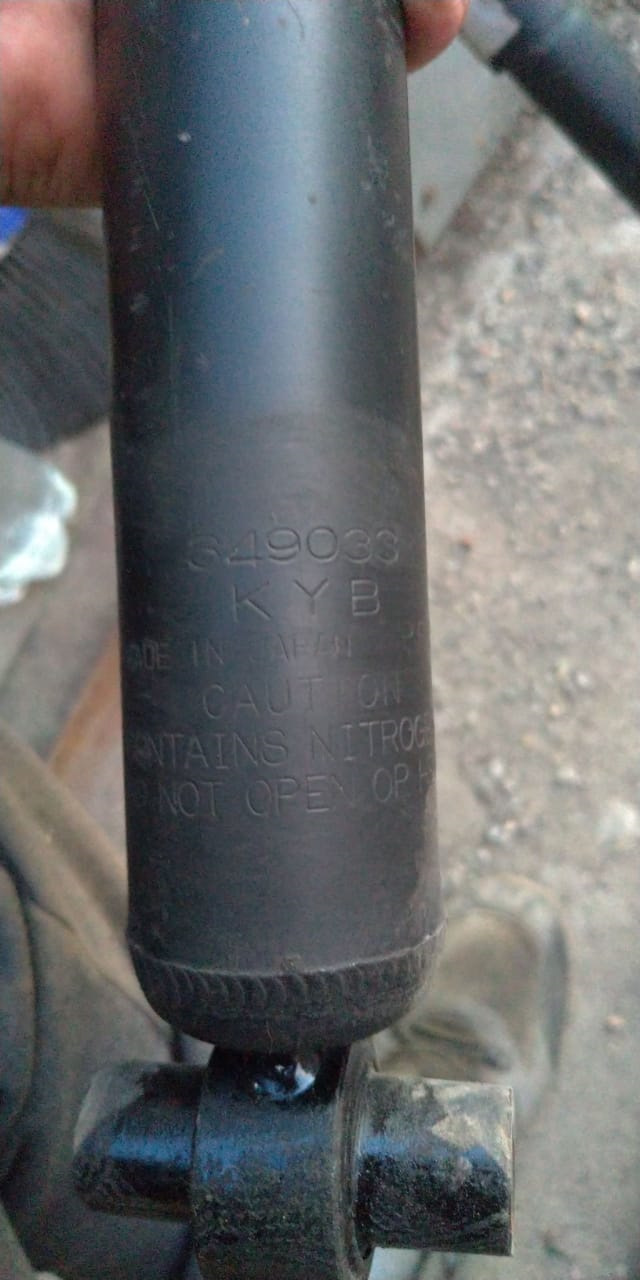

Вот Каяба 2,3. Сейчас сфоткал.
понял, спасибо. почему опять на них хочешь перейти?
Она меня з******, валкая какая то стала… Или амортизаторы устали, хотят сегодня заменил задние амортизаторы, , поставил с универсала 4wd прям машина другая стала. Старые амортизаторы 145 тыс км примерно прошли, я их в 15 или 16 году ставил… не стучат, не гремят, не текут, давление есть, но мягкие…
каябу поставил?
Да Каяба 349033 они на 1 см короче примерно, но с пружинами от вагона ЗБС 👍. Жопа стала как у 17-18 летней девочки… Мммм. Сок прям 🔥🔥🔥👍💪

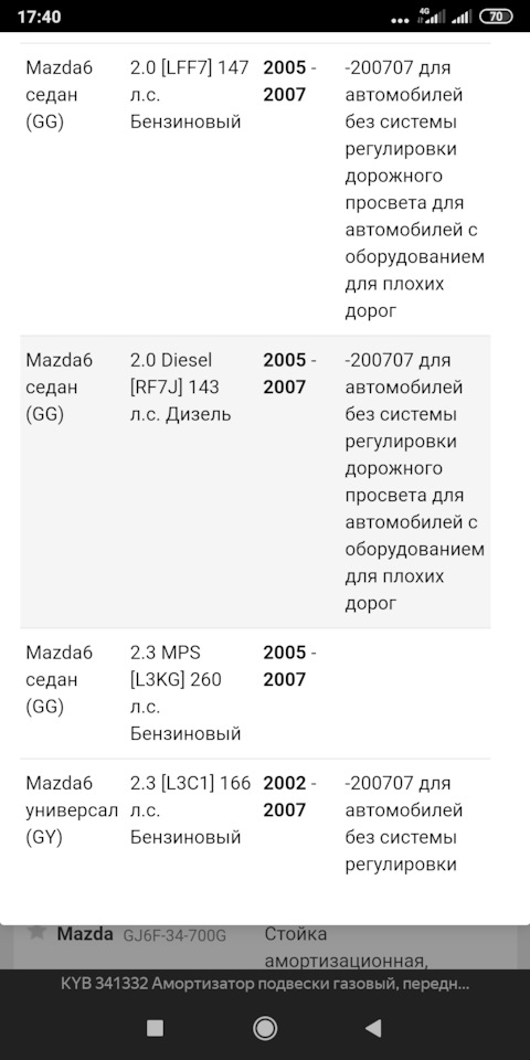

таких даже на оф сайте нет. а не знаешь случайно в чем отличие 341333 и 341352 или 341332 и 341351
Вот это я хз…
ответ каябы
Указанные амортизаторы различаются формой и высотой пружинной чашки, а также настройками демпфирования. Так, амортизаторы 341332 \ 341333 имеют пружинную чашку, установленную на 7 мм выше, и несколько большее демпфирующее усилие во всех диапазонах скоростей движения штока
Это на перед амортизаторы?
да
Alexei46mazda-6
еще ответили
Ход подвески с обоими амортизаторами будет одинаков (зависит от хода штока), а вот клиренс на одинаковых пружинах будет больше у автомобиля с 341332 \ 341333.
Пружины передней подвески KYB RC3431 для Mazda 6 GG 1.8 имеют оптимизированные характеристики для установки на обе стороны передней оси. Размеры этой пружины таковы: диаметр прутка — 12,5 мм, выста без нагрузки — 369 мм, количество витков — 8,4.
По поводу пружины так и есть. 12,5 мм на обе стороны. Но с завода 12,75 мм слева и 12,5 мм справа.
По амортизаторам я не вдавался в подробности, чего не знаю, того не знаю.

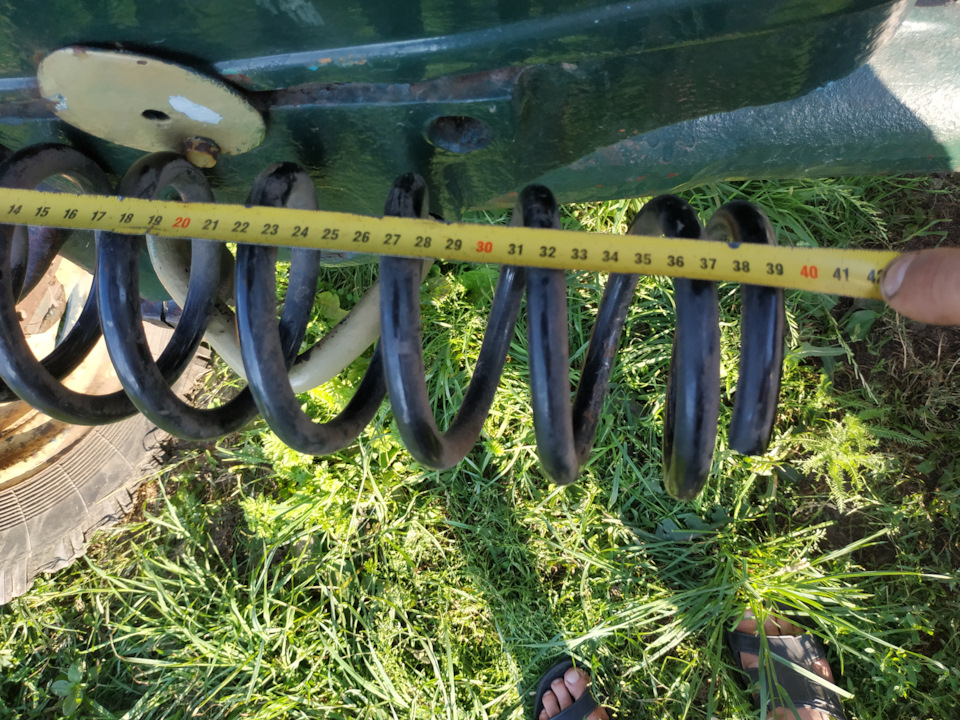

Сколько от центра ступицы до края крыла с такими пружинами?
И сколько стало сзади и пружинами от вагона?
390мм спереди и сзади 370 мм у меня баллон газовый ещё в багажнике!
ты не длину пружин написал?
Длина пружины 390 мм и расстояние от центра ступицы до арки крыла спереди тож 390 мм. Я ничего не путаю.
Alexei46mazda-6
у тебя эта пружина он дизеля!
RC 3433 для 2,3 385 мм
RC 3432 для дизеля 392 мм
Я по каталогу искал это именно от 2,3. Я не мог ошибиться никак.

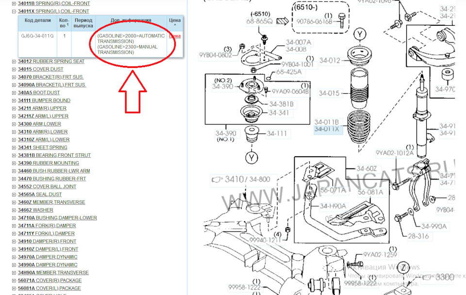

GJ6H-34-011G и GJ6G-34-011G, аналоги от sachs 998607 и 998609, когда снял старые, оказались полностью идентичны, даже жесткость пружин такая же, а про пружины KYB читал, что они более мягкие.
за артикулы спасибо.думаю от 2,3 пружины на 1,8 поставить
твои левая 379 мм 12,8 против 370 мм 12,5
твоя правая 370 мм 12,5 против 365 мм 12,5
Вообще думал от дизеля поставить, но либо покупать одной длинны, т.к правая пружина дефицит и ждать месяц
По Exist посмотрел, пружины на 2.0 АКПП такие же как у меня на 2,3 МКПП
