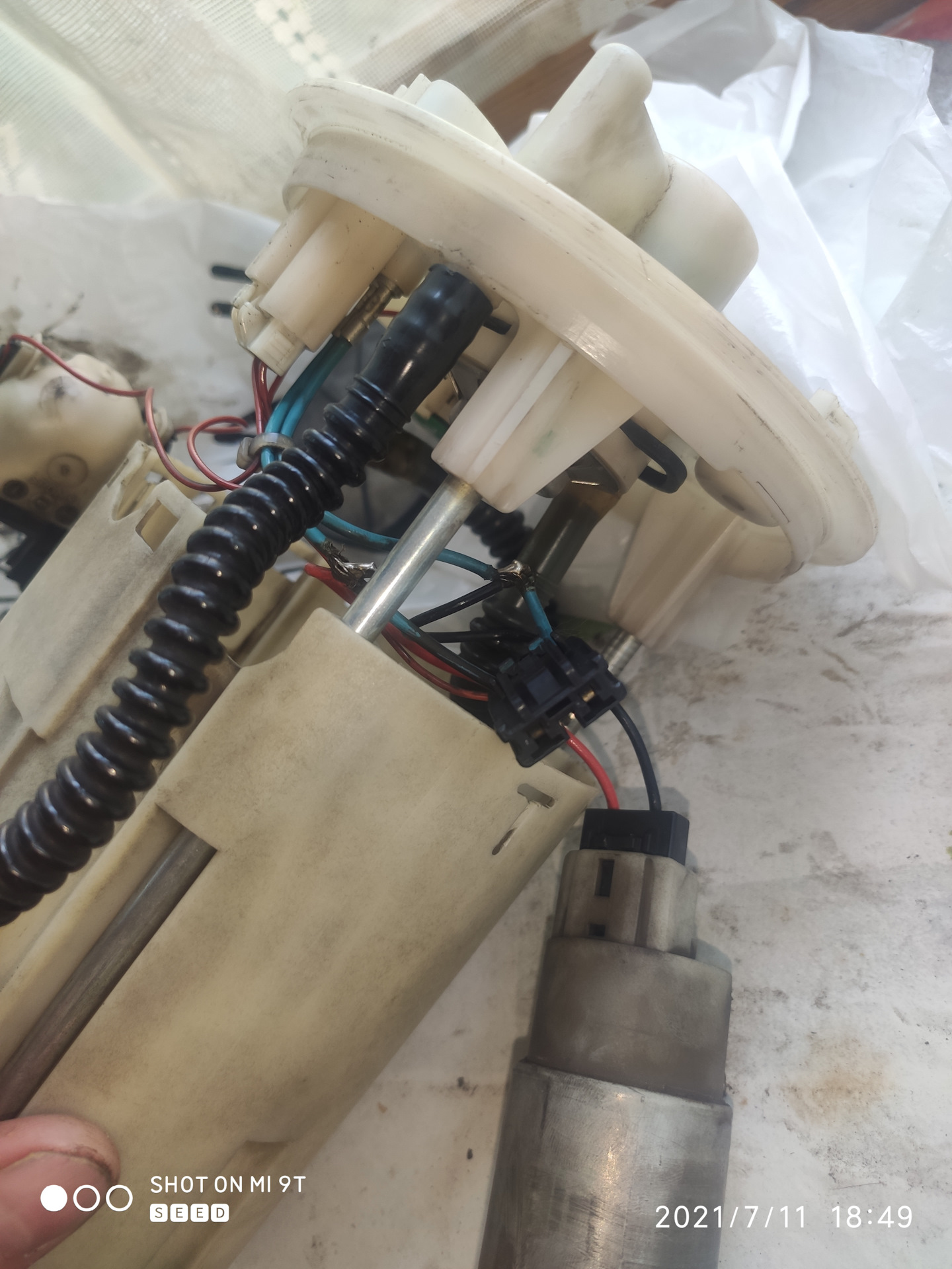

И так, начинаем разборку насосной станции:
Состояние фильтра грубой очистки меня конечно порадовало.
А вот состояние внутреннего фильтра конечно было кошмарным… При вскрытии его, из него текла какая-то не понятная жижа с запахом бензина…, вместо бензина…
Вообще со всей заменой у меня проблем не возникло…, кроме выковыривания самого насоса из старого фильтра. Насос просто прирос к старому фильтру. Пришлось медленно и монотонно разрезать весь топливный фильтр так чтобы не повредить насос.

Мужики объясните, разобрал фильтр, снял поплавок, отсоиденил штекер от насоса и поплавка, а третий штекер куда вставляется?)))
На сколько я помню, третий вставляется в верхнюю часть насосной станции…
