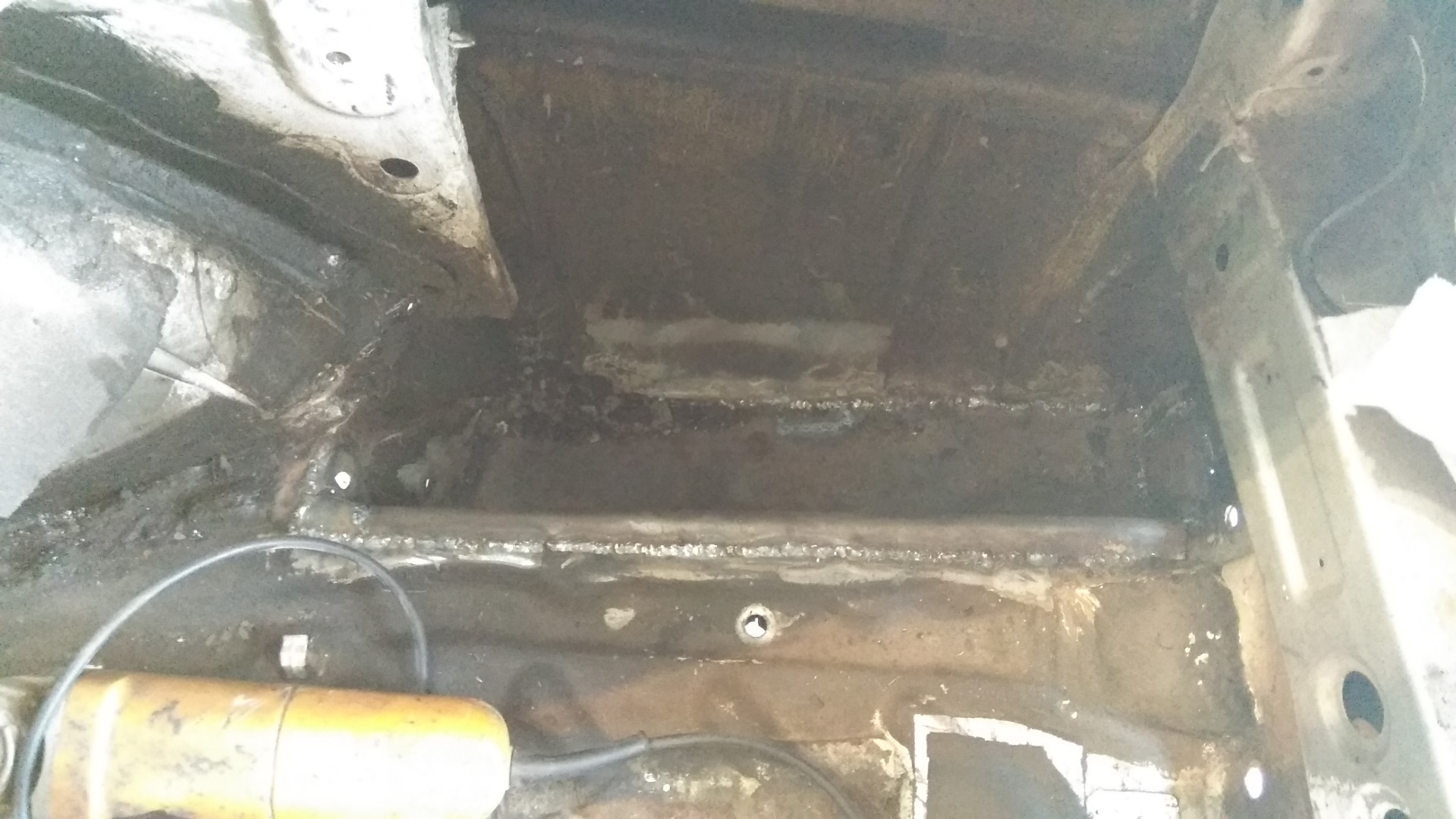

После полез дальше а там было много сквозной коррозии было решено вырезать все с левой стороны была беда с местом под горловину.
Сразу скажу все работы по кузову сварка подгонка латок делал батя ))

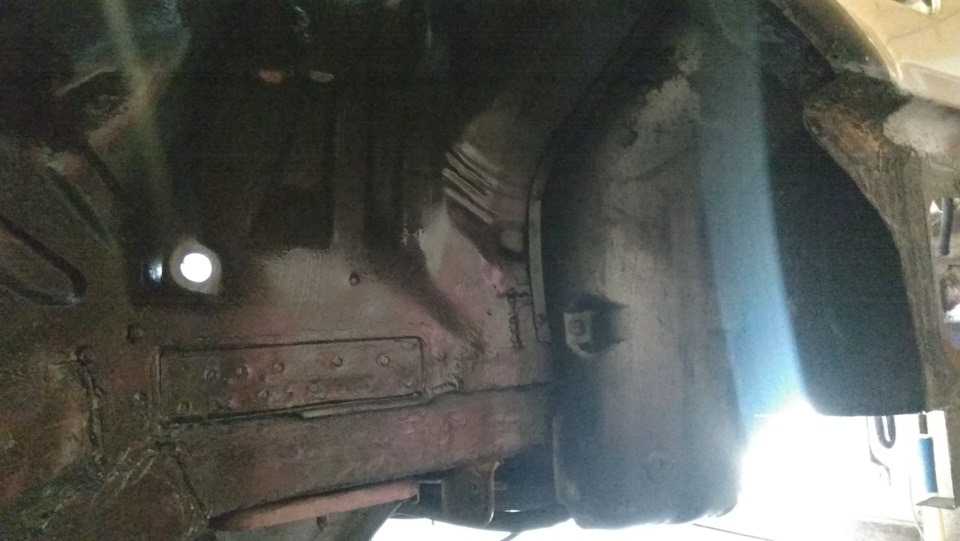

Далее решил всё зачистить до метала особенно арки так как там был п***** кто-то не жалел гравитекса местами слой достигал 5мм просто конченые те кто это сделал и на будущее сделал для себя вывод что машину которую сильно обрабатывали гравитексом не когда не куплю почему сейчас объясню потому что под гравитексом может обильно развиваться коррозия а вы и знать не будете потому что он отпадает тогда когда уже метала там нет !

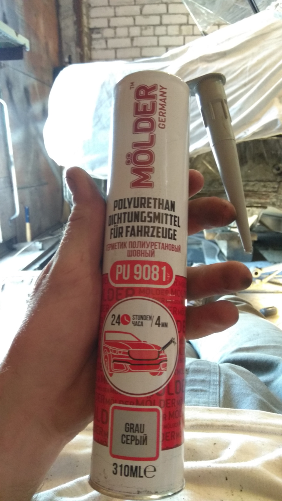

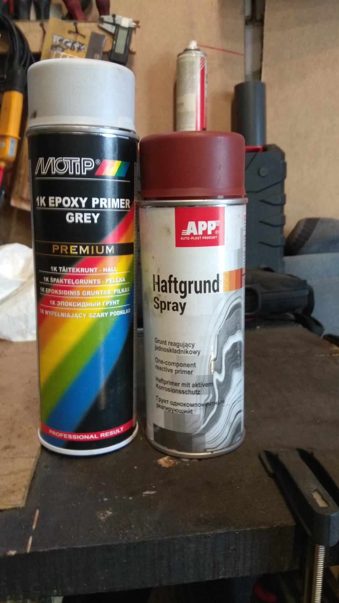

Вообщем зачистил всё до метала потом обработал преобразователем ржавчины после него ещё раз обезжирил поверхность нанес кислотный грунт а после обычный грунт слоя делал тонкими далее все швы обработал шовным герметиком выдержал сутки чтобы все хорошо просохло и покрасил молотковой краской.

2. Кислотный грунт
3. Потом обычный грунт
4. Шовный герметик

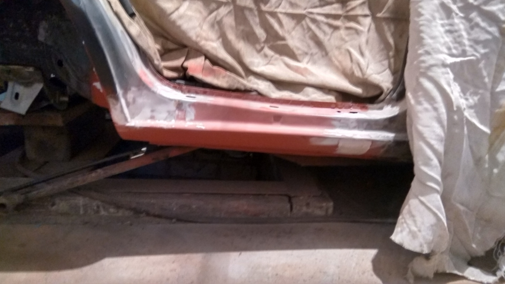

Также была заменена часть порога с обеих сторон и сделали небольшой усилитель
Также был полностью переварены оба кармана
Принцип обработки был сделан такой же как и в арках просто не сделал фото конечного результата
