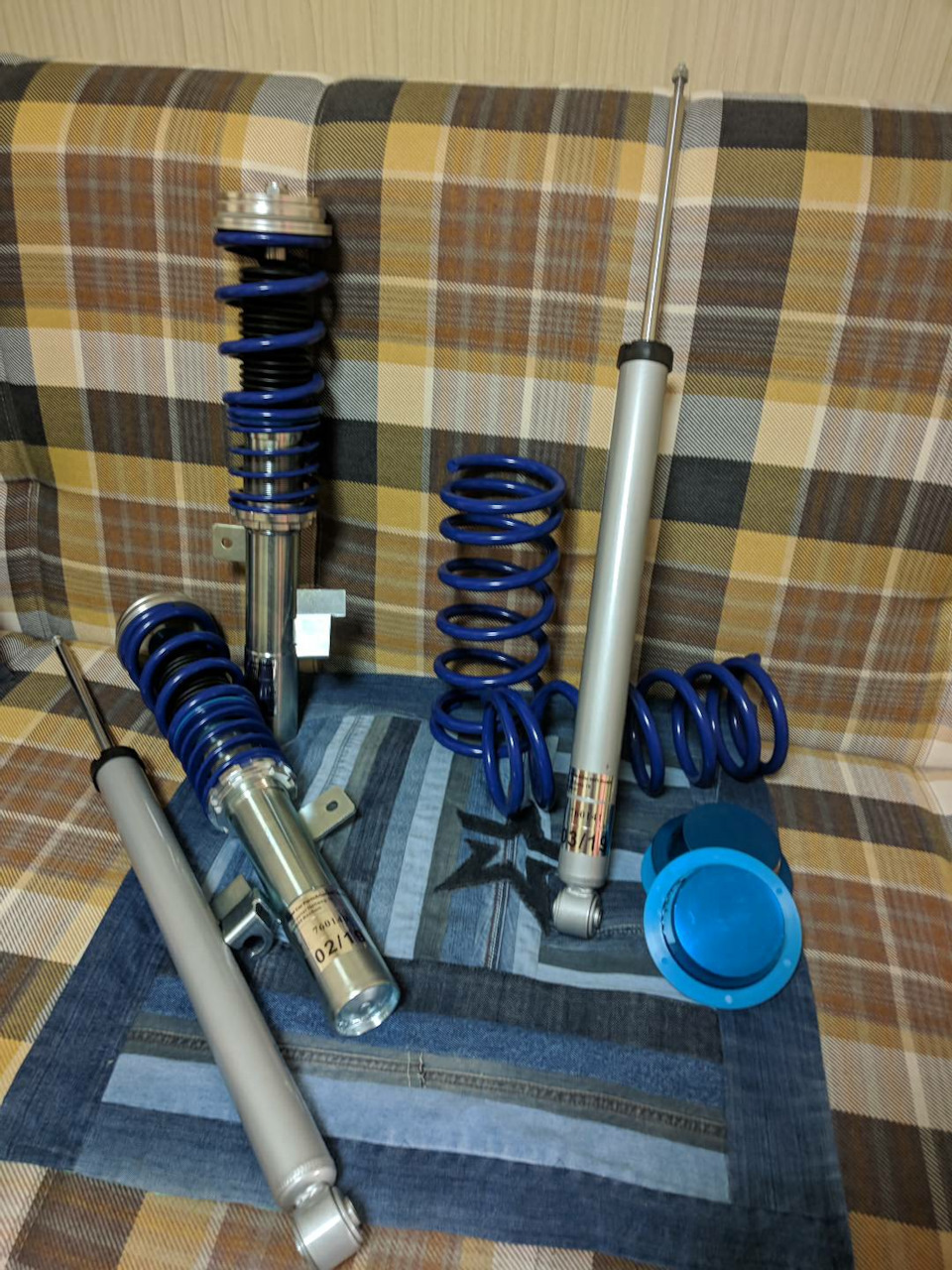

Данные винты находятся в самой низкой ценовой категории и конкурируют с винтами фирмы TA-technix.
Купил я Jom Blueline, так как в интернете есть множество отзывов о Техниках и их передних пружинах, которые под весом 2.0 мотора мазды просто складываются и теряют свои амортизационные характеристики.
А теперь сам отзыв в формате вопрос-ответ:
1) "Как регулируется высота задних амортизаторов?" — за счёт регулировочных шайб, которые устанавливаются под основание задних пружин. Шайба эта, увеличивающаяся по высоте, даёт регулировать высоту задницы в пределах 3-х сантиметров.
2) "А как регулируется высота передних стоек?" — тут всё интересно. За счёт увеличения или уменьшения преднатяга пружины. То есть Вы можете регулировать только высоту опоры пружин на стойках. Выкрутили их вниз — пружины разжались и позволяют машине опуститься ниже. Выкрутили вверх — пружина сильно сжалась и держит машину на более высокой высоте. Диапазон регулировки переда около 5-6 сантиметров.
3) "Что по жёсткости?" — тут все тоже интересно и ответ выходит из пункта номер 2. Зад будет одинаковым по жёсткости независимо от высоты. А вот перед… Если выкрутили машину вверх — то это сразу картинг. Жёсткий, ловящий любую неровность на дороге, картинг. А вот при занижении все замечательно. Очень приятные ощущения + более чуткое поведение авто. Жесткость зада где-то между этими двумя полюсами.
4) "Нужны ли какие то доработки при установке?" — да. Задние пружины придется пилить. Да, я понимаю, что мы хотим купить винтовую подвеску для того, чтобы не колхозить и не пилить пружины. Но в данном случае это необходимо. В противном случае разница со стоком будет около 3-5 сантиметров ( с учётом того, что регулировочные опоры вы выкрутите вниз).
5) "Какой комплект идёт со стойками?" — всё, что необходимо для установки ( включая передние опорные подшипники и ключ для регулировки).
6) "Надёжны ли они?" — не буду лукавить и говорить о надёжности. Проехал на них около 2к километров и пока что все прекрасно.
Совет для тех, кто живёт не на юге: обязательно защитите передние стойки от воздействия агрессивной среды. Дело в том, что резьба может закиснуть и ваши винты превратятся в простые короткоходки.

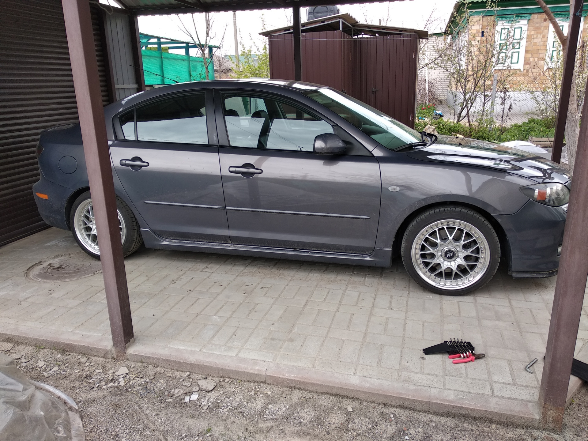

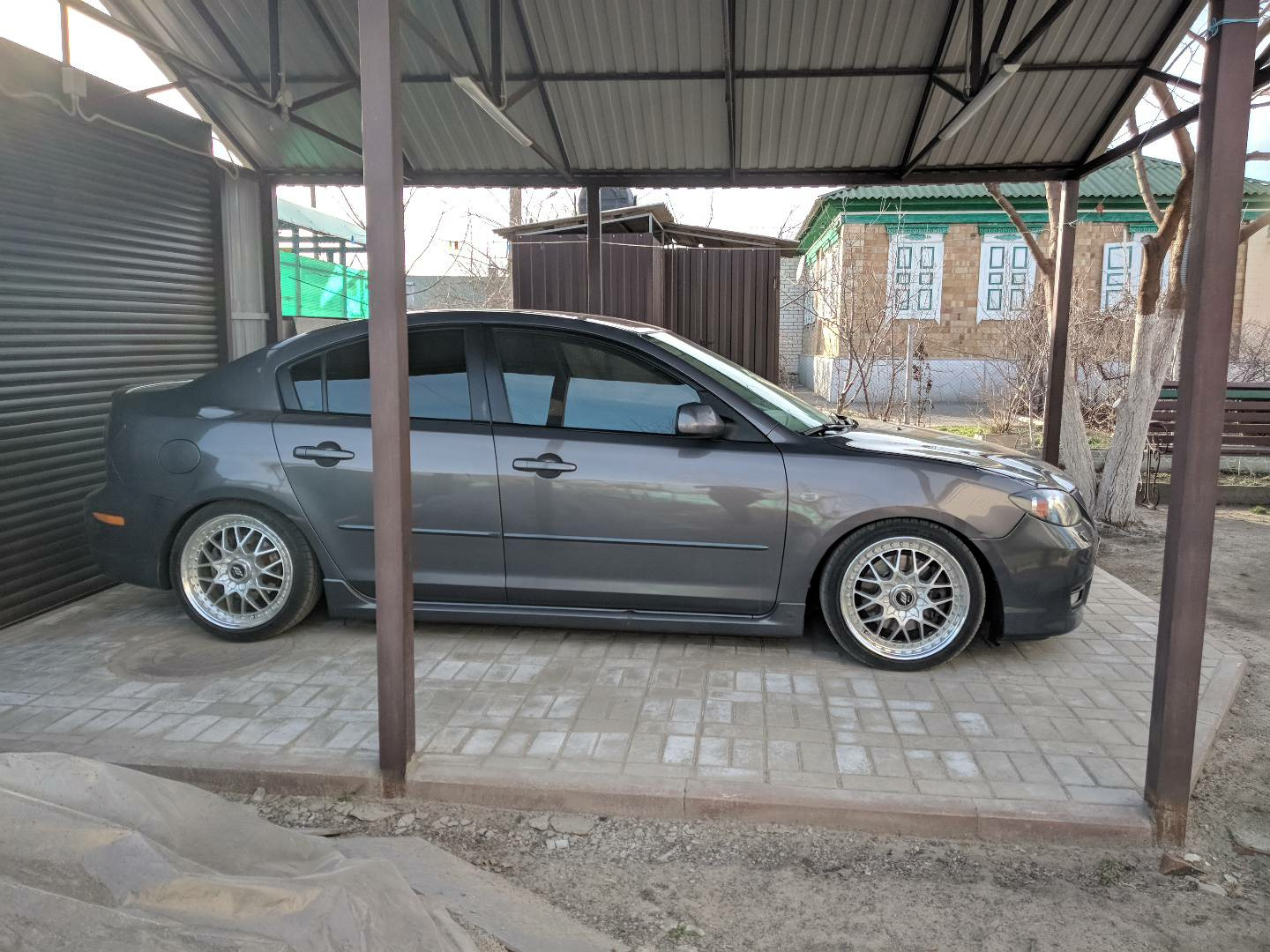

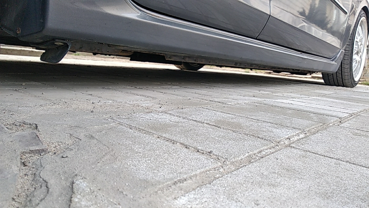

Последнее фото при самом низком положении! ( предупреждая вопросы)
