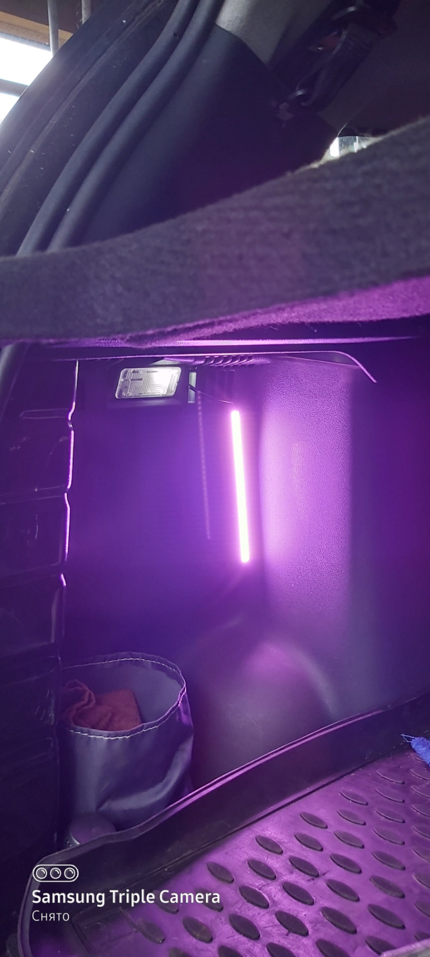

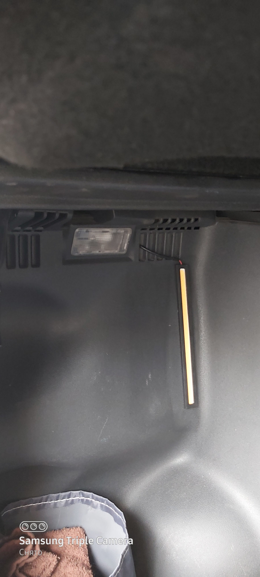

Запитывался от штатного плафона.

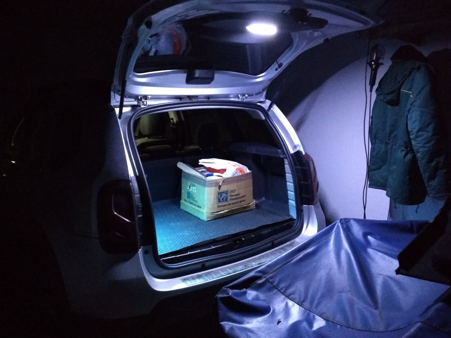

И на 5-ю дверь сделал. Там вообще отлично освещает

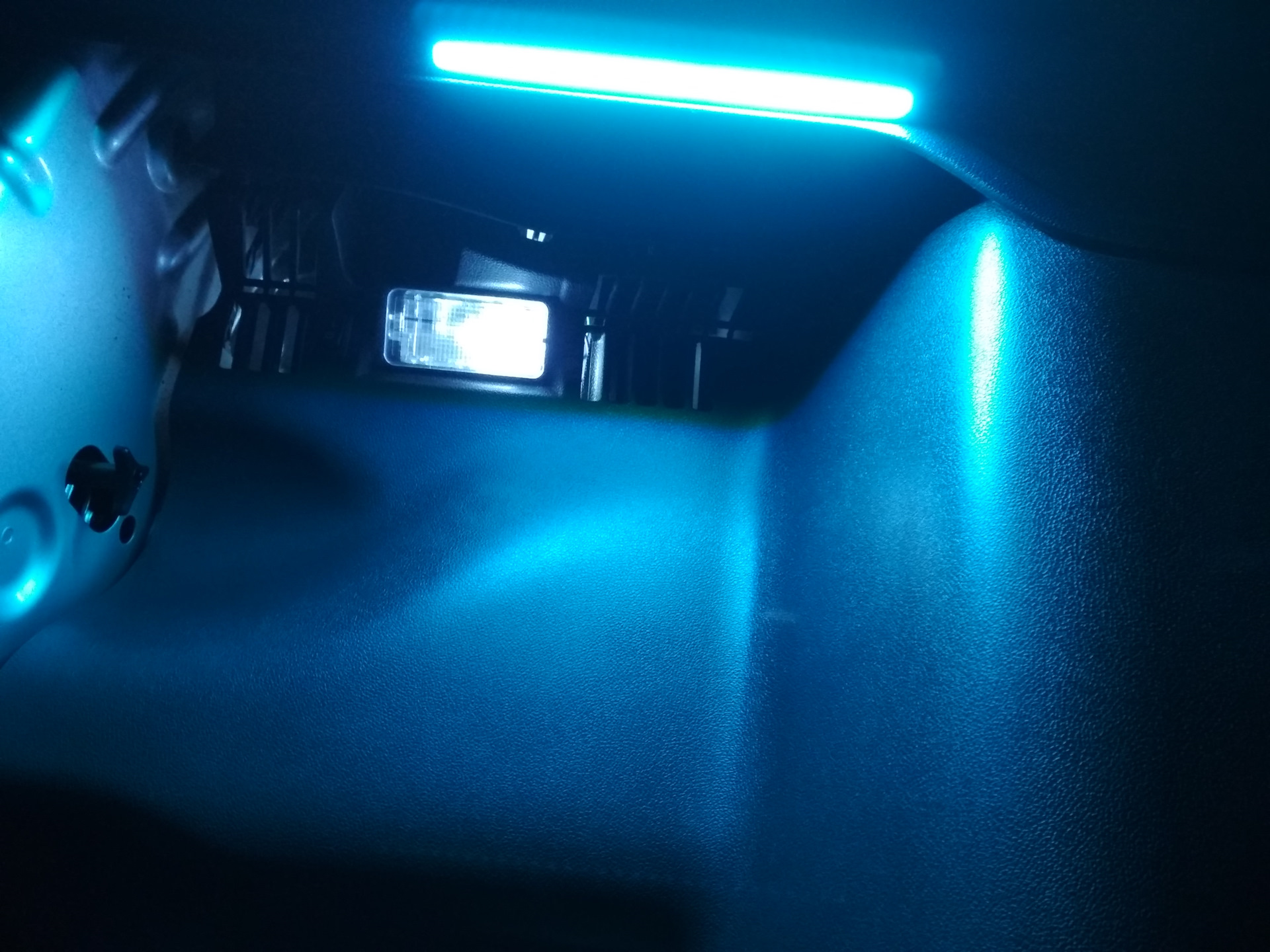

Я под пластик приклеил. В глаза не бьёт
Не жалко все равно лежала год в гараже
Если бы её поставили в нишу -ручку 5 двери, толку бы от не было больше .

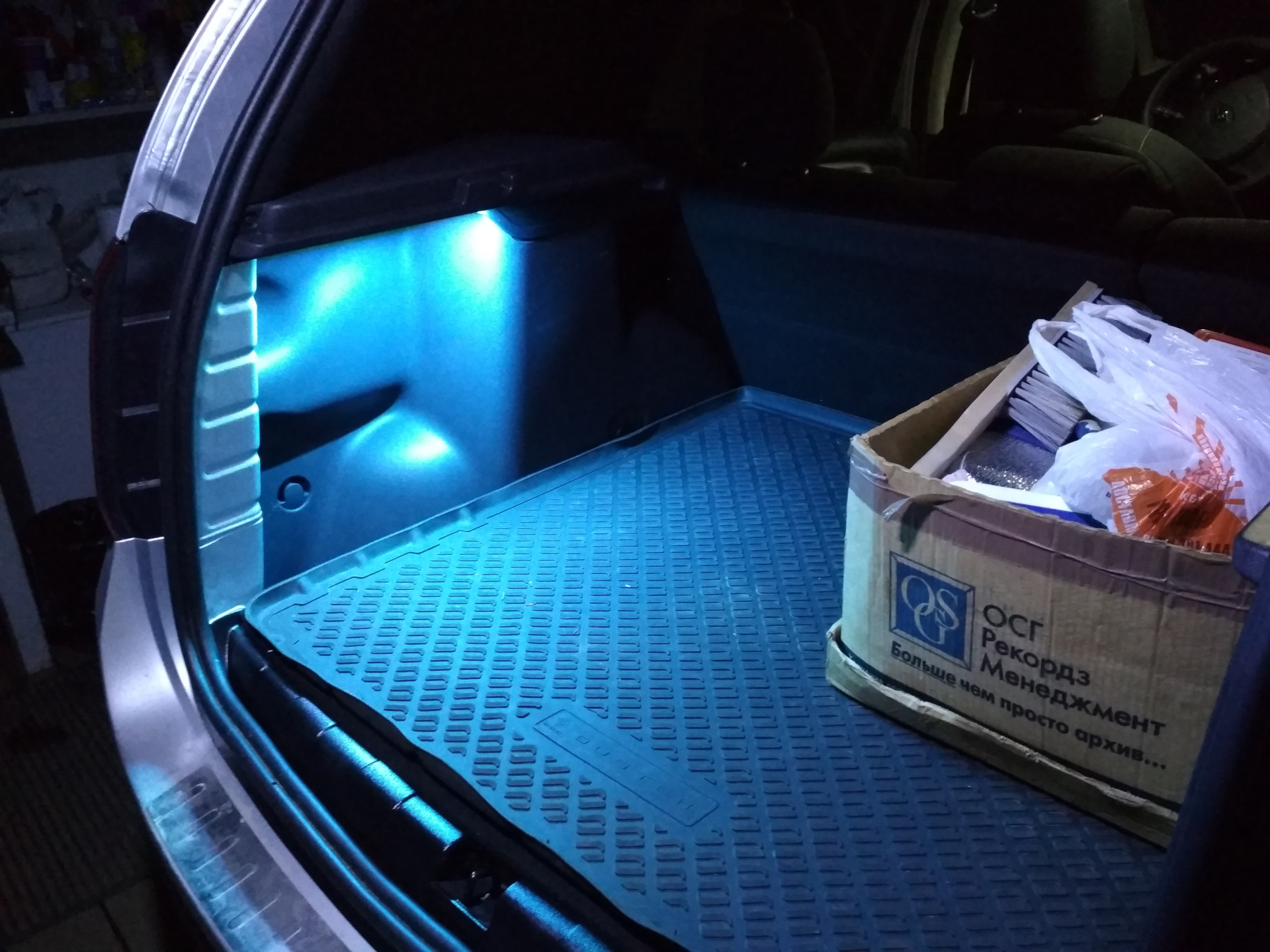

Отлично освещает и багажник и под ногами
Это место для дополнительного света " То что доктор приписал ", единственный минус что надо через дверь тянуть .
Небольшая проблема. На второй машине так делаю). Кусок проволоки помогает
Да в принципе нет проблем ! Я запитал этот светильник и ещё один прикуриватель от провода протащенного от аккумулятора напрямую через отдельный предохранитель и пользуясь ими при длительных стоянках .

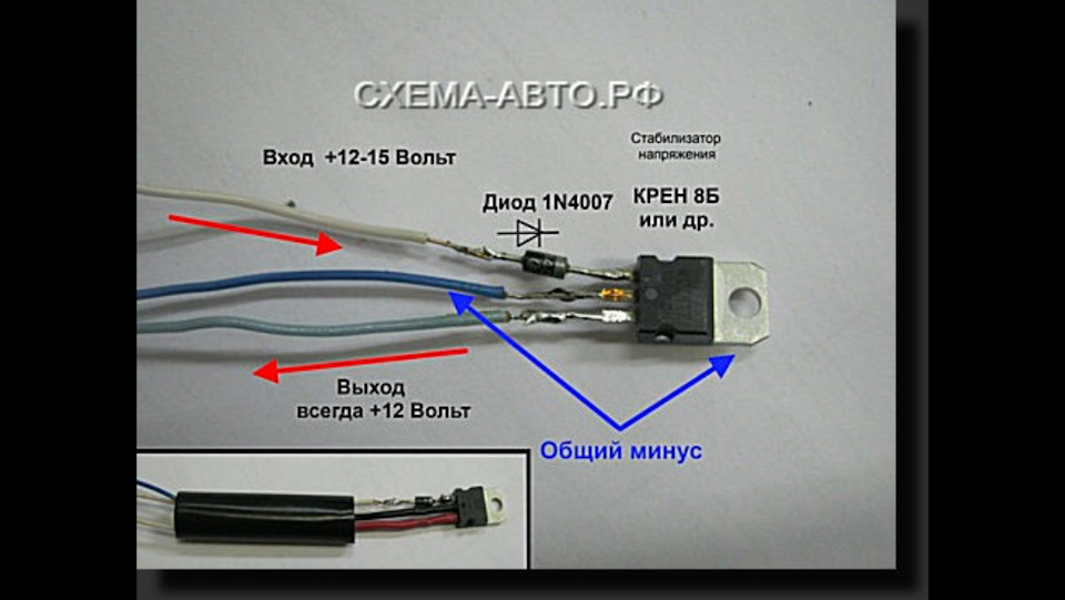

Подохнет твоя полоска китайская к зиме!Если конечно не сделал через регулятор напряжения…
А почему она должна подохнуть ? На вид как дхо…
Потому что нет стабилизатора тока
А какой нужен стабилизатор тока, не подскажите? Тоже хочу добавить света в багажник.
Это вам надо в сообщество Светодиодный тюннинга
Ок, спасибо)
77Alexander
kvk2007
у меня такие в багажнике — 4 года. Время их свечения — 10 минут в неделю. В таком режиме они и без стабилизатора машину переживут.
А на дхо стоит стабилизатор?
Просто у друга на шевике две такие полоски в качестве дхо без стабилизатора …уже года четыре без проблем.
