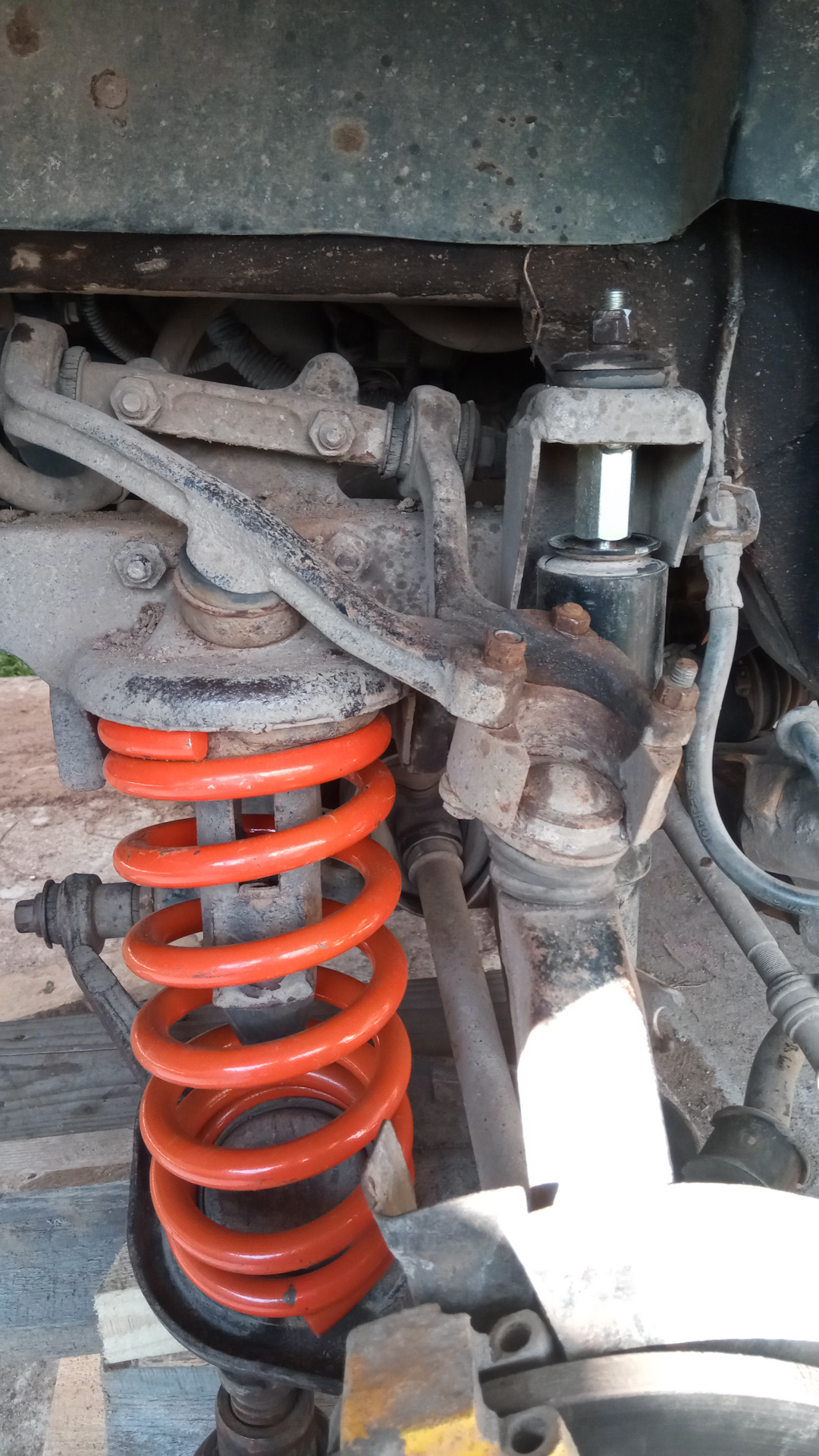

Мое имхо отражено в БК: Пружины усиленные KILEN 11919 (перед) и 17360 (зад). Задние отпилены под 460 мм. Проставки под верхние шаровые 15 мм Тяга панара — удлинение на 3 см (мост стоит ровно) Амортизаторы KAYABA — Excel-G по кругу Все остальное голый сток. Как итог и ШРУС живут как надо и 29" колеса влезли, и рулится неплохо.
В твоем случае ШРУС будут хрустеть не от лифта, от смены высоты. Меняем ходы подвески (хоть лифт, хоть диаметр колес): И шарики в шрусах тут же слетают с накатанных дорожек и хрустят
Ну на самом деле с пружинами ничего не случится. Палки удлинять не надо при таком лифте. А что касается гранат, то тут уж кому что больше нравится… Китайских шариковых мне хватало на полтора-два года. Помирали внутренние. Сейчас взял на пробу трипоиды эспра, проточил и собрал на китайских палках и наружках. Посмотрим сколько походят
Пружину ты взял очень длинную, для своих потребностей. В идеале +30 и проставки под чашку, для выравнивания это +5, тебе если ровнять пружину будет уже лифт7-8 что я считаю излишним. Либо резать пружину, что тоже вариант так себе. Ну поездишь сам поймешь))
Вот такие при продаже только годятся. Запчасти этой фирмы я бы посоветовал ставить на машину в случае крайней необходимости! Ну, либо если нравится машину постоянно чинить)
Espra дороже, но и ходят долго. Белмаг дешевле, но качество среднее. А больше, собственно, ничего нормального нет)
У меня эспры проточенные… После года использования в них появились не слабые люфты. Ни в наружних, ни в мосту( стоит червяк и зазор в ГП 0,08), а именно в трипоидах 😪
Палки не трогай. Внутренние -трипойды, я беру белмаг. (некоторые протачивают, но я не стал) а как у тебя +5 если под чашками ничего нет? Пружиной только с проставкий под шаровую сверху? Зря, лучше б пружину чуь меньше, но проставки под чашку выравнивающие ее в горизонт, чтобы пружина была вертикально, а не как сейчас, непонятно сколько она так проживет
Пружины технорессор +5 (самые длинные какие были), под шаровой верхней проставка, и то отбойник подрезал практически лежит верхний рычаг, привода менял в том году, до лифта не хрустели, теперь хруст при разгоне сильный, под чашки не стал ставить а то вообще хода не будет…
есть палки с горячей накаткой +10 мм за 5000 комплект

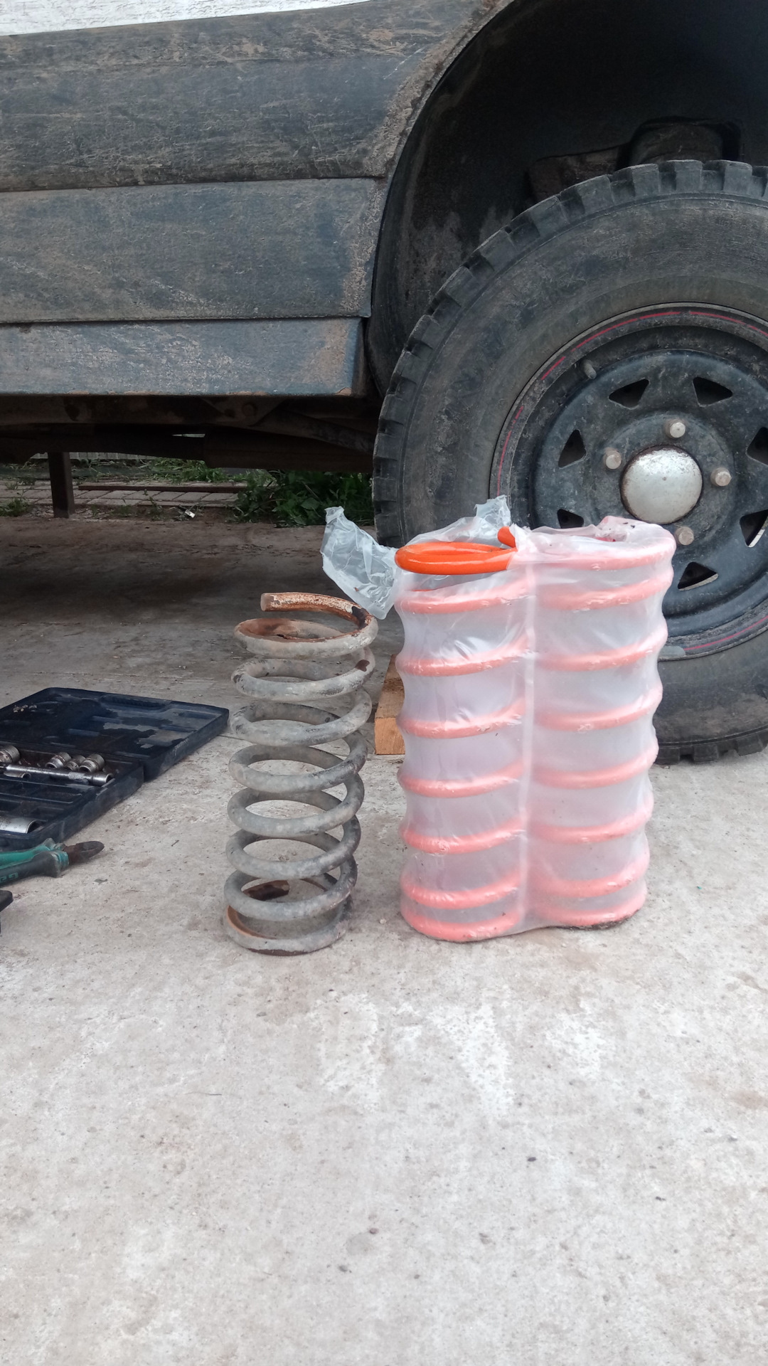

Жёстко очень, резать говорят гав…получится )))согласен лучше балку опустить)))на ошибках учатся…
Мое мнение балку опускают с колесами 33+, это точка невозврата. Ты поезди и сам все поймешь
Ок
А пока пружинами балуйся)) я начинал со сток пружин и проставок — все работало пока лебедку на морду не повесил.
У меня вроде тоже трипоиды стоят
При 5см палки не трогай, внутренние гранаты — трипойды, можно проточить, но не критично. У меня 10см не проточены
Вот подскажи это какие?
Шарики 100проц, трипойды только отдельно, насколько мне известно
Спасибо
