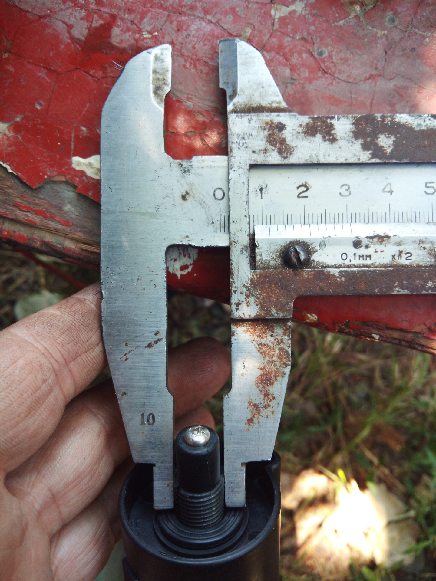

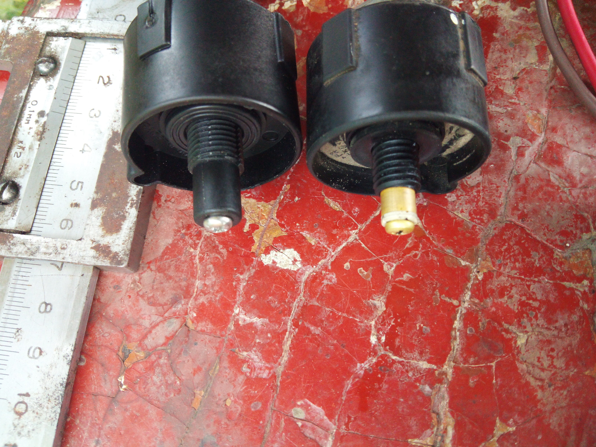

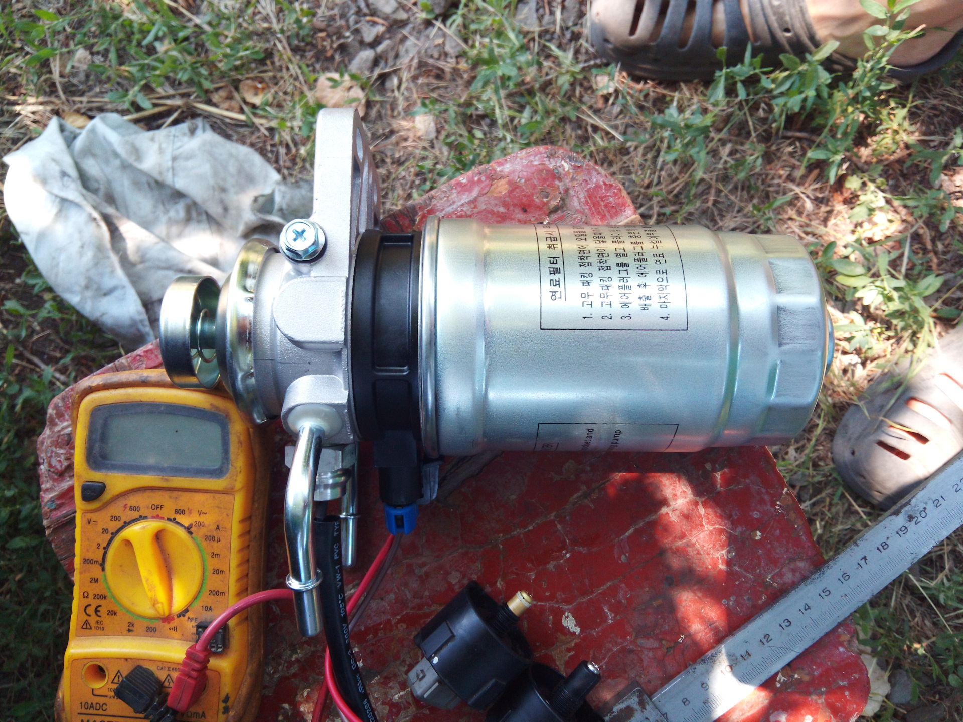

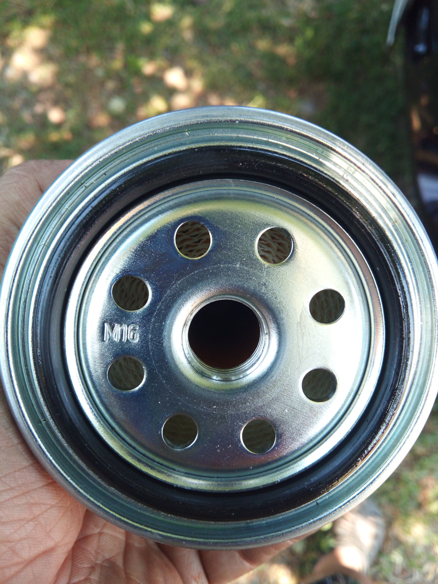

Во первых не подходит датчик воды.
У этого фильтра резьба 12 мм, а у Ёнга 10 мм.
У Хёнде-КИА эти датчики встречаются под резьбу 8, 10, 12 мм.Хотел сперва приколхозить. потом решил в будущем взять фильтр с диаметром резьбы 10 мм.
А вот фиг вам.
у Хуюндая есть фильры с м10 на датчик воды, и даже резьба по входу М16 соответствует.
НО! они не прилегают с данному корпусу.
Нужно брать именно фильтр у которого резинка центральной трубке стоит не на фильтре, а на корпусе.
С резинкой на фильтре НЕ ПОДХДЯТ!
А то, что подходит к этой лягушке имеет диаметр резьбы на датчик — только М12.
Нашел на алике переходники. если подойдёт отпишусь, если не подойдет — буду подключать имеющийся датчик с резьбой М12.
А по верхней резьбе они все одинаковы. Нет, оказывается есть 2 варианта.

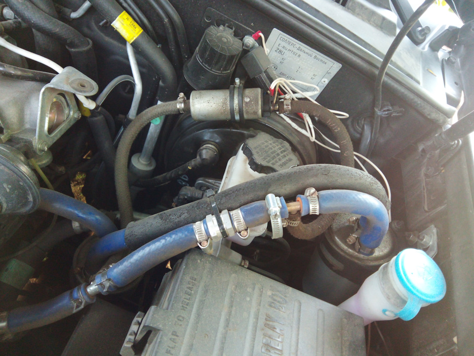

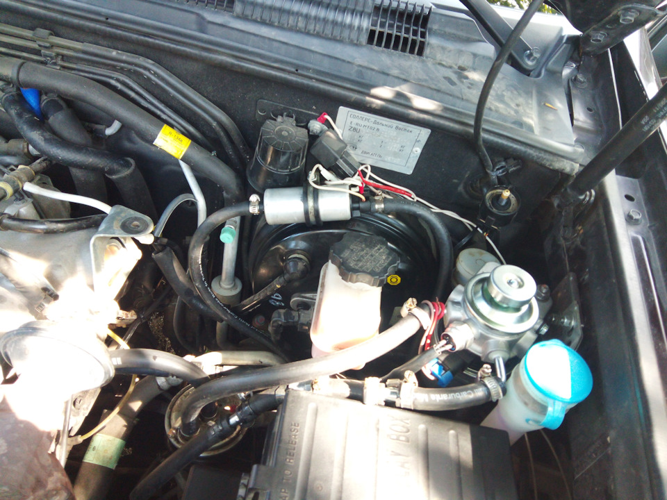

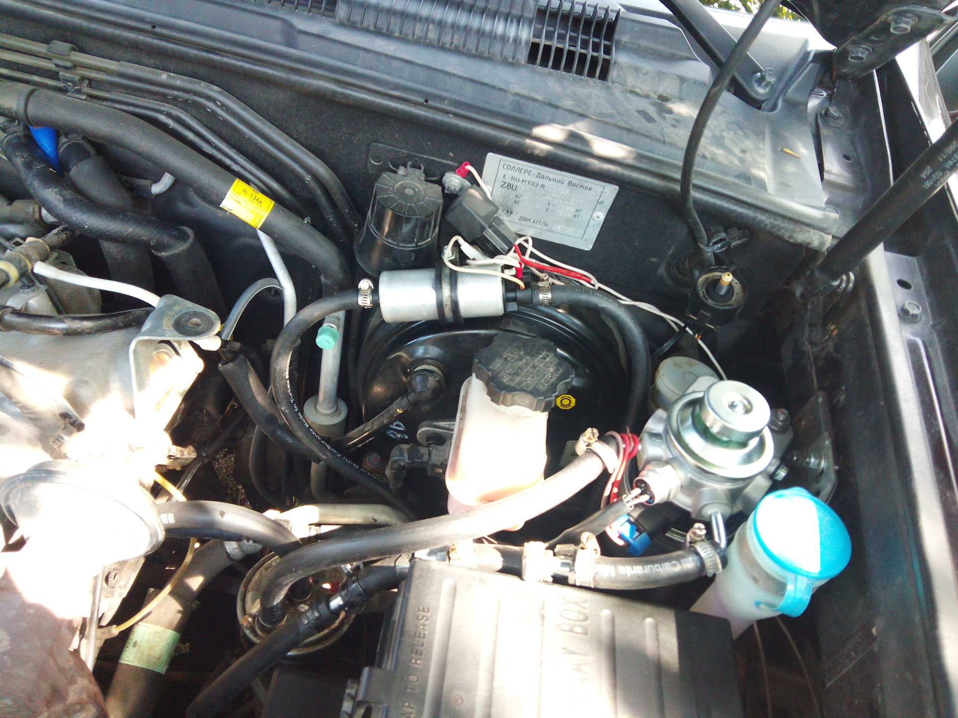

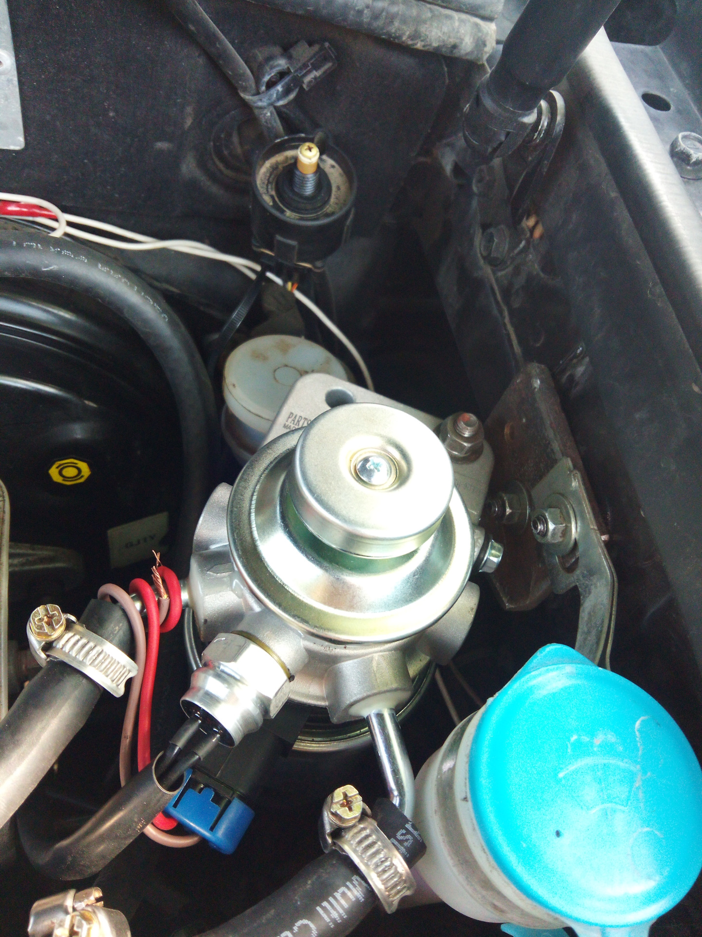

Снял кронштейн сепаратора, из куска уголка при помощи дрели и болгарки сделал кронштейн.
И вот — всё готово.
Также заменил все шланги. кроме обратки.
Сперва хотел и обратку поменять.
Но там не шланги, а пластиковые трубки… Колхозить не стал, оставил заводской вариант.
Перед соединением шланга к ТНВД прокачал хорошенько в полторашку систему.
Электрической частью системы заниматься буду позже.
Там датчик температуры — типа термореле холодильника, который нужно усилить обычным реле.
И вся схема.

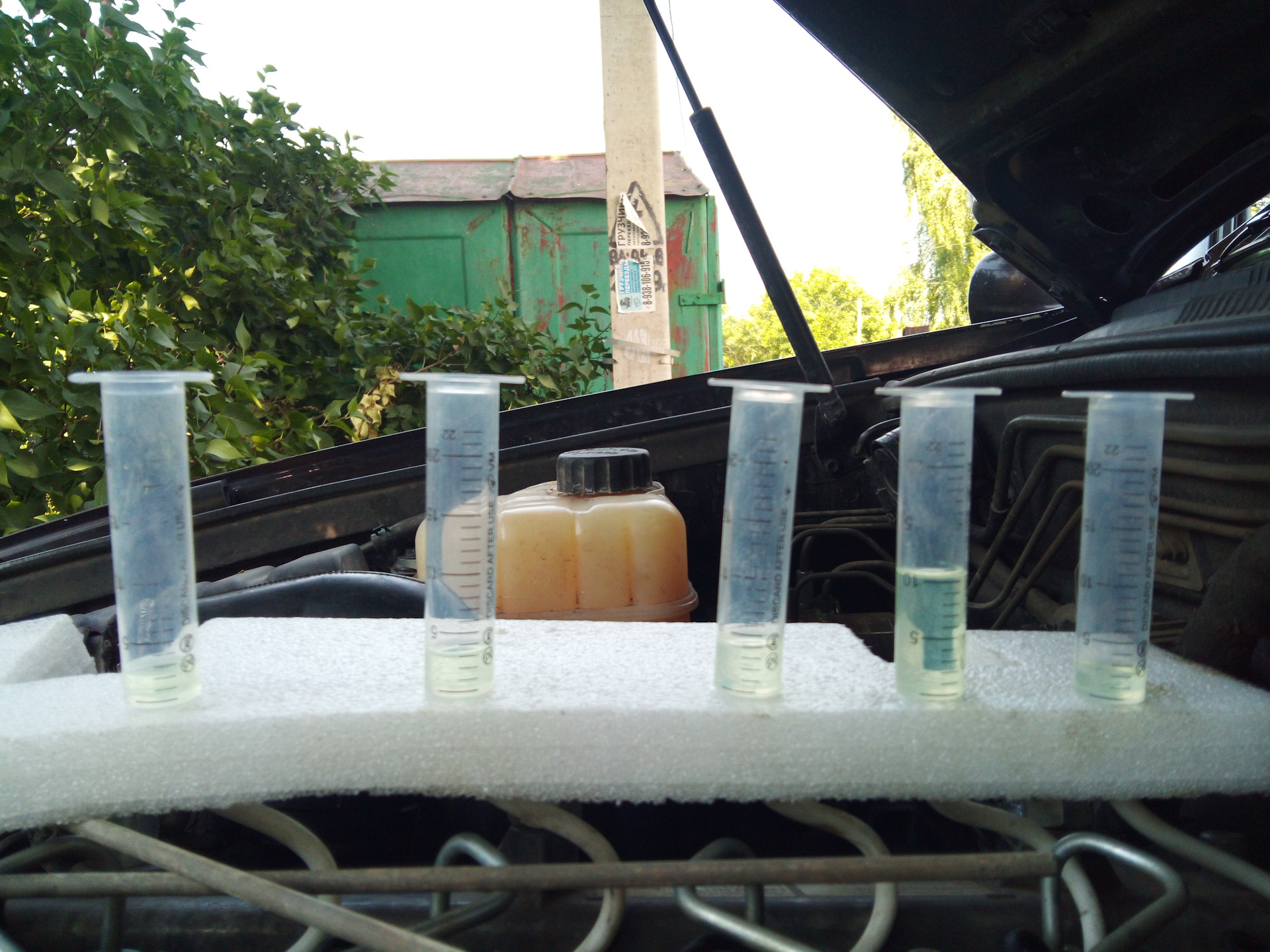

И кстати, сделал тест на слив форсунок.
Все чувствуют себя отлично.

Подогрев — да, обратка в фильтр не идёт, поэтому стоит хуюндаевский фильтр с электрическим подогревом.
