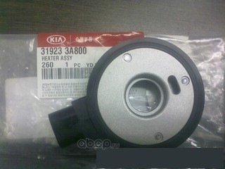

3. Подогреватель
Hyundai/Kia 31923-3A800 — от 2400 р.
Аналог Pmc PDA-H003 — от 900 р.

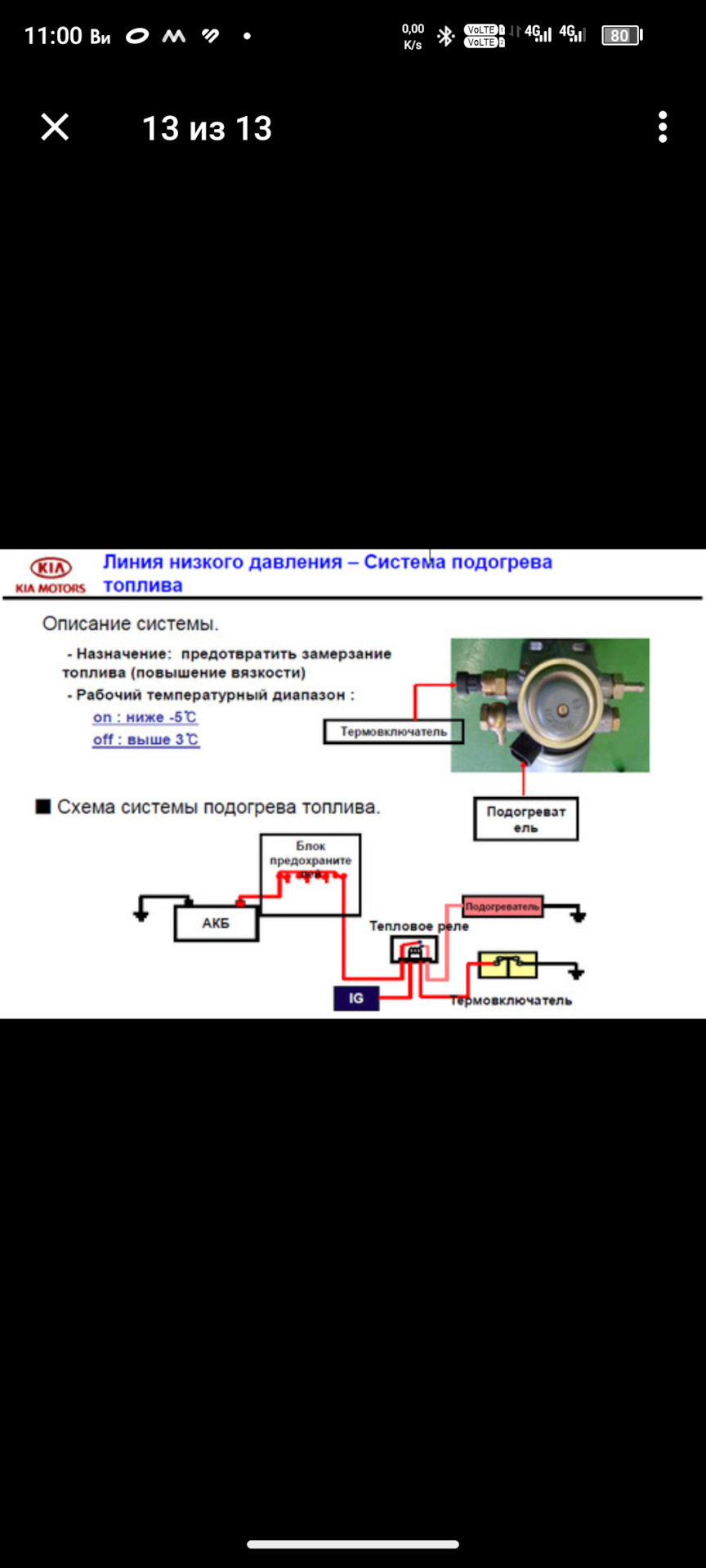

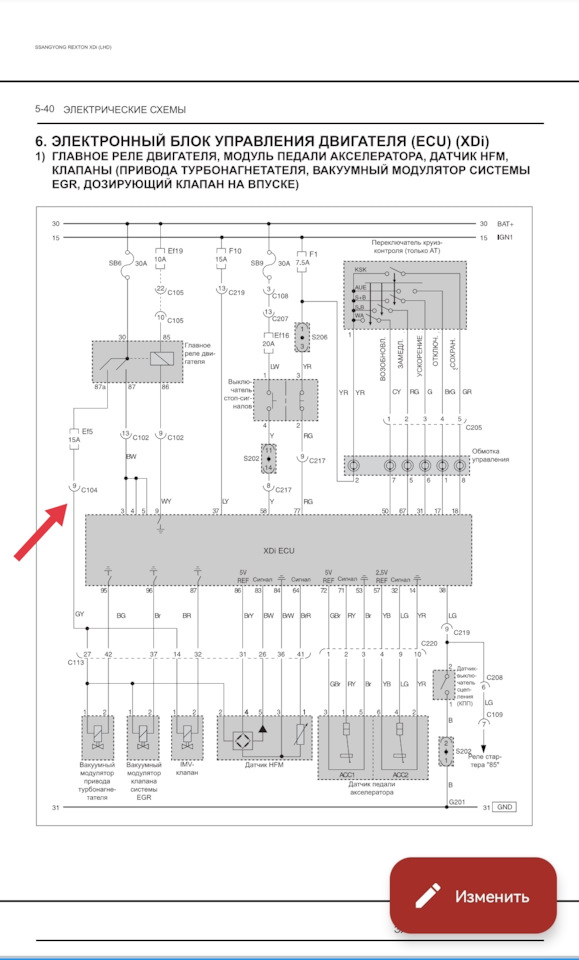

Ну и схема подключение подогрева.
Дополнение — Разъём на подогрев подходит от печки лады приоры.
На термодатчик не подобрал — провода обрезал.

Привет, подскажи, что за тепловое реле
Это рисователь схемы его так обозвал.
я просто скопировал.
Обычное 4-х контактное реле.
А, ясно, благодарю

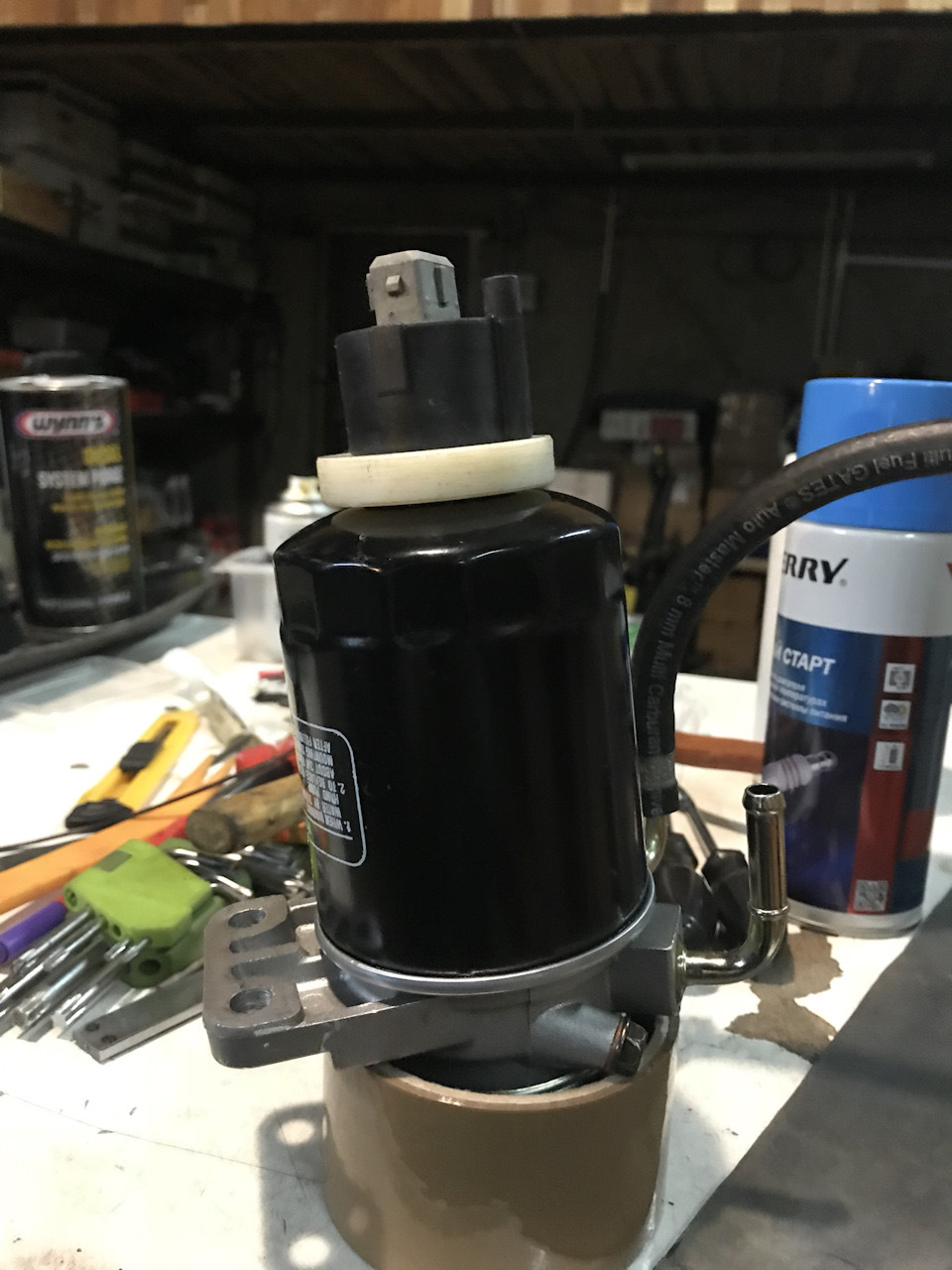

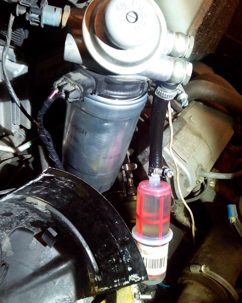

поставил топливный фильтр по аналогичной схеме. Обратка прямо в бак. Подогрев электрический (встроенный). Грушу убрал т. к. поставил лопастной электроподкачивающий насос у бака.
Фильтр взял б/у в сборе с трубками и быстросьемами (с нашими взаимозаменяемы) в фильтр вкрутил свой родной датчик воды (по резьбе подходит)

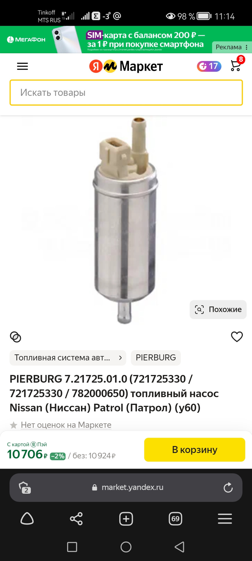

Что за насос у бака? От какой машины?
Насос фирмы Pierburg на давление около 0,6 атм. Уже 4 год пошёл, полет отличный. Фильтр ещё не менял, насос работает, все отлично

В колбе стоит или после бака, и как подключили?
На первых рексах есть от бензиновых версий топливозаборник с насосом… Вот в место того насоса установить этот топливоподкачивающий было бы идеальным вариантом для рекса 1. Для рекса 2 лучше от бензинки колбу и заменить насос на подкачивающий. А у меня на рексе 1 пока колхозно стоит — на крыше бака, благо доступ есть через лючок в полу.
Подключён в параллель с обратным клапаном чтобы если вдруг насос встанет топливо пошло в обход насоса.

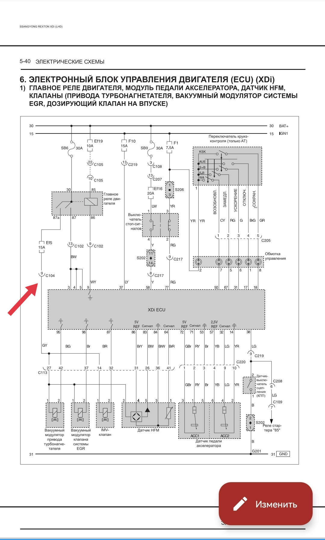

По электрике: без доп. реле на схеме указал где взят плюс на насос, масса где вам будет удобно (сам взял с блока предохранителей, под капотом где собственно и плюс). Потребление насоса около 1,5А максимально, лишний колхоз городить незачем. Линия на модуляторы защищена заводским предохранителем 15А после него и взят плюс на насос. Алгоритм включения следующий — при повороте ключа в положение ON включается насос и продолжает работать во время работы стартера, и отключается с выдержкой времени после глушения двигателя (по алгоритму работы "главного реле двиг. ")

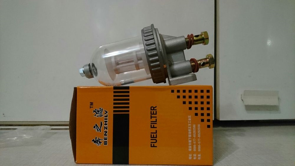

я вот подумываю такого типа внедрить вместо отстойника а датчик перенести на основной
У меня такая система уже 3 года стоит. Подогрев отключил, так как не нужен. В — 35 всё нормально работало. Фильтр делфи ставлю, от чего не помню, но если его ставить то нужно закручивать съёмником для нашего масляного фильтра, чтобы нормально прижало. И перед ним стоит доп топливный фильтр, вроде как на 20 микрон, проблем ни каких нет

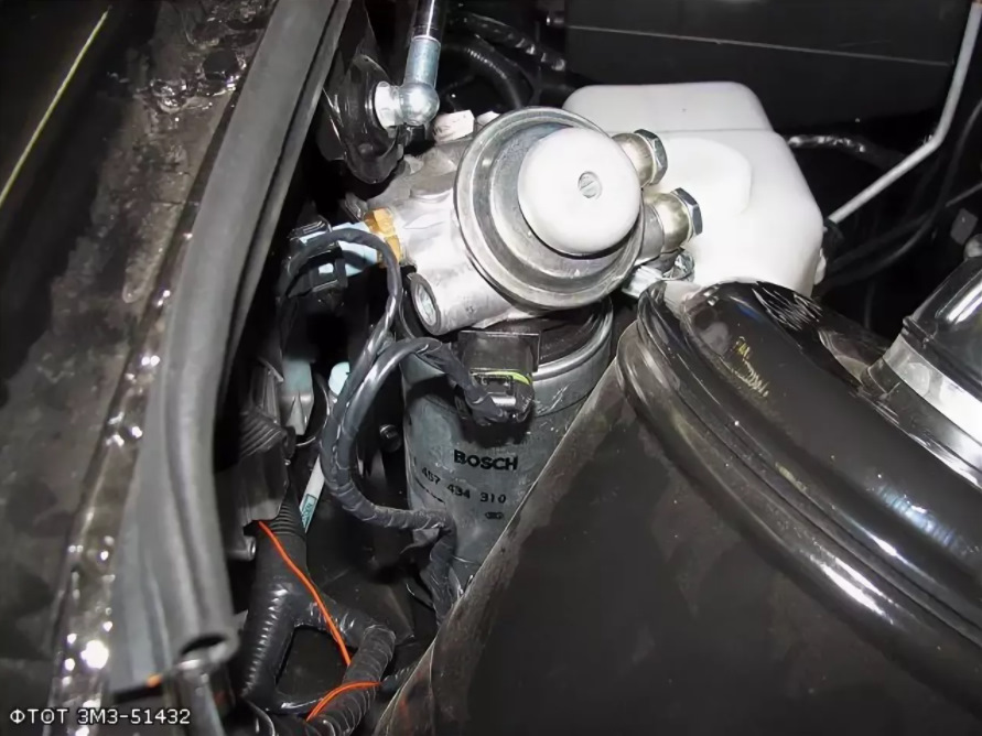

От Уазика неплох.
Подогрев присутствует, фильтры бош по 1000р.
Трубки вниз торчат на банджо гайках.
Даже не в курсе, что на дизельном УАЗике ставят.
Есть с картинками?
Вот так примерно.
Наверное от Ивеко Дейди ставили на Патриоты с движком F1A, а потом всё на ЗМЗ51432 перекочевало.
на ивеко своя топливная, а на КИА та же дельфи, так что КИА нам родней.
не настолько родной дэлфи фильтр дорог, что бы от него отказываться.

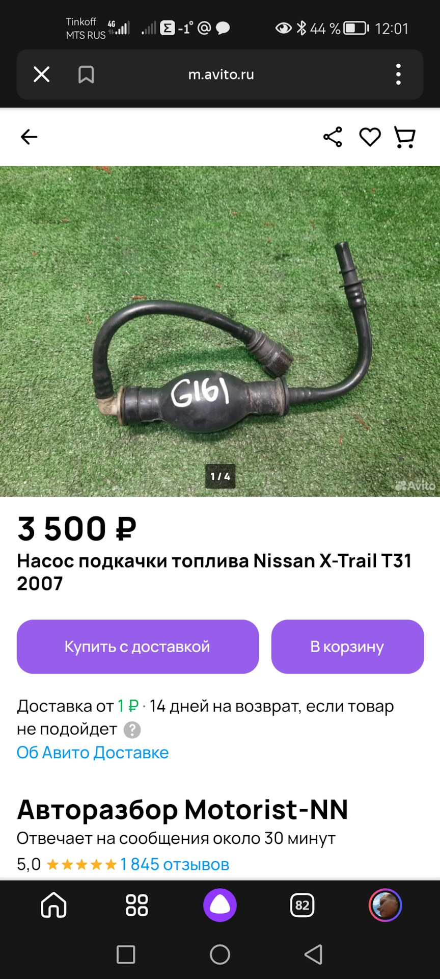

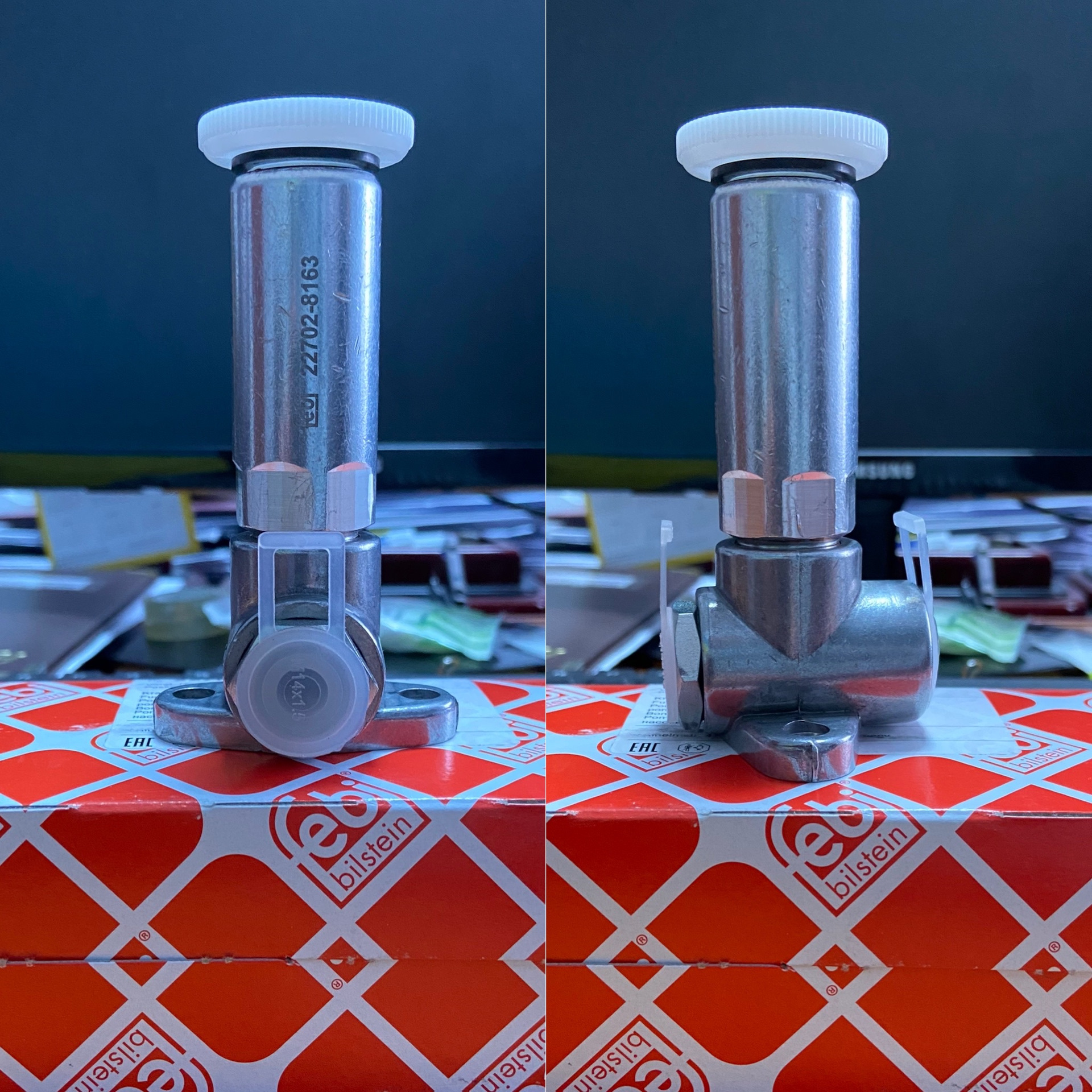

Увы, лучше груша чем та подкачка. Объясняю
Эта штука удобен для старых дизелей, где там давление не столь высокая. Плюс в процессе эксплуатации он начинает подклинивать(даже и не поймёшь что в ней проблема) и начинает подсасывать воздух. А теперь представьте комонрейлТНВД сколько там бара качает?! Около 5-7 бара, вот хапнет чуточку воздуха и начинает как наждачка сжирать.
Пы.сы уж лучше электрический топливный насос дополнительно поставить
Я себе электричку давно поставил.
А вот где ты видишь разницу меджу ТНВД от старого 2.9 и 2.7 с комонрейлом не пойму.
Они оба сосут через всю магистраль с фильтрами и подсос воздуха вроде одинаково вреден должен быть.

Как вариант, можно поставить грушу от х-трейла. Она из капрона и в мороз и в жару исправно работает и не трескается (япона-качество)) )
парт — 17270JG700. (Это если кто замучался менять эти трухлявые резиновые груши раз в два года).
