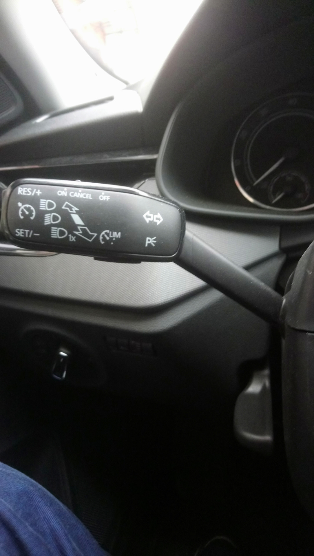

Лет 8 назад был у меня как то Opel Astra H на механике с круиз-контролем. Вспоминаю сейчас первые ощущения от этой реально удобной функции. Эмоции были такие, как будто после кнопочной nokia я начал пользоваться айфоном с сенсорным экраном. Понятно, что поддерживать скорость на заданном значении вроде бы легко, но чтобы машина сама это делала, да еще и на механике, в бюджетном немце, а не в мерседесе! Короче говоря это было очень круто.
Тот круиз на опеле был не плохой, со своей задачей он справлялся, заданную скорость удерживал, а при нажатии на педаль газа он позволял ускориться и вернуться обратно к заданной скорости.
В новом Rapid 2020 круиз-контроль работает примерно также, но с некоторыми особенностями.
Включаем круиз, убираем ногу с педали газа и дальше клавишами регулируем скорость как на джойстике в компьютерной игре. Можно увеличить, либо уменьшить скорость на 1 км/ч одним нажатием на кнопку. Если нужно кого-то обогнать, то можно как обычно надавить на газ, завершить обгон, отпустить педаль и машина автоматически верётся к той установленной скорости, которая была до обгона. А если вам нужно переключить передачу — не проблема, установленная скорость не "слетит". Установлена у вас скорость 100 км/ч, а вы стоите на светофоре? Включаете круиз и машина начинает разгоняться до установленной скорости, а вы просто переключаете передачи. В общем штука удобная, но не очевидная. Не думал я, что там еще можно что-то регулировать. Почти как адаптивный круиз получается!
Друзья, поделитесь своими неочевидными открытиями в новом Rapid! Может это поможет мне, либо ещё кому-то быстрее узнать свой новый автомобиль.
Например, я бы очень был рад, если бы при выезде из салона мне показали как включить заднюю передачу!))) История такая: выезжаю я из салона, приезжаю на заправку, пока разбирался с какой стороны бензобак я проехал колонку. Останавливаюсь, включаю заднюю передачу, а машина вперёд едет… Жму на тормоз, снова включаю заднюю, газую, машина едет вперёд. Понимаю, что я что-то делаю не так, но никаких колец и кнопок на рычаге кпп нет! На КПП нарисовано, что отвести рычаг до упора влево и толкнуть вперёд. Ну что делать, не звонить же в салон. Начинаю гуглить "Skoda Rapid 2020 как включить заднюю передачу" :D Быстро нашел картинку, где было нарисовано, что нужно утопить рычаг вниз, чтобы включить заднюю!))

У меня на втором рапиде есть и поддержание скорости и лимитер
Так-то на Астре тоже скорость регулировалась кнопками на рычаге. С возвратом к ранее установленому значению после нажатия на педаль газа, и с памятью последней скорости темпостата после остановки или торможения. Речь в том числе и про МКПП
Спасибо за информацию, я исправил текст поста
Если включить круиз-контроль и нажать нижнюю кнопку то авто будет поддерживать текущую скорость. Только это далеко не "почти как адаптивный круиз", адаптивный поддерживает и скорость и дистанцию до впереди едущего автомобиля, т.е. машина сама и ускоряется когда надо и притормаживает когда необходимо.
На Астре Н такая же "фишка" ))
Едешь на круизе, нажал газ, обогнал авто. Отпустил газ и авто само будет поддерживать скорость, которая ранее установлена.
На рычажке так же можно было разгонять авто и снижать скорость. Одно нажатие 2 км/ч
Нажмёшь сцепление или тормож, круиз отключается

Я Вас может удивлю, но на опель астра н точно так же можно было прибавлять/убавлять скорость круиза кнопками и даже обгонять с последующим снижением скорости до заданной, как и на рапиде)) мне даже алгоритм управления круизом там больше кажется логичным, чем на ВАГах
И правда я удивлен. Давно это было. Катался я месяц на опеле пока моя машина в ремонте была. По-моему, там круиз установленную скорость нигде не показывал. Просто загоралась зелёная лампочка и всё. Может и правда алгоритм управления другой… Ещё там по-моему круиз отключался после нажатия на сцепление, а на рапиде можно переключить с 4-ой на 5-ую передачу
Так круиз на вагах работает уже 15 лет)))
Точно так? Ибо на 17-летней работает немного иначе — сцепление сбрасывает круиз.

А ещё есть лимит скорости. Установил и машина быстрее этой скорости не поедет. Только через газ в пол

У меня Фиат Пунто 2005года был, круиз с механикой, тоже надо обогнать, клавишу вверх держишь и разгоняешься))вниз понижаешь))
Эта фича не появилась "В новом Rapid 2020", на моём тоже есть — 2013 год)
У меня на Фабия 2012 года был точно такой же круиз
Круз 2011 так же кнопками разгоняешься и тормозишь
