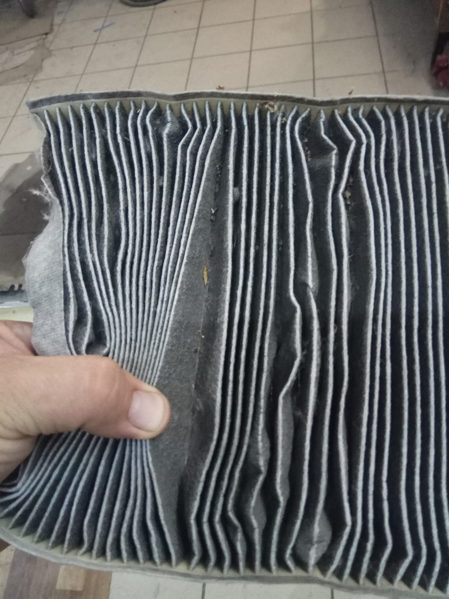

Меняем салонный фильтр, который с момента как пригнали авто, почему-то не заменили)) и чистим дренажную трубку.
Fix it.

А салонный да, нужно было заменить раньше…

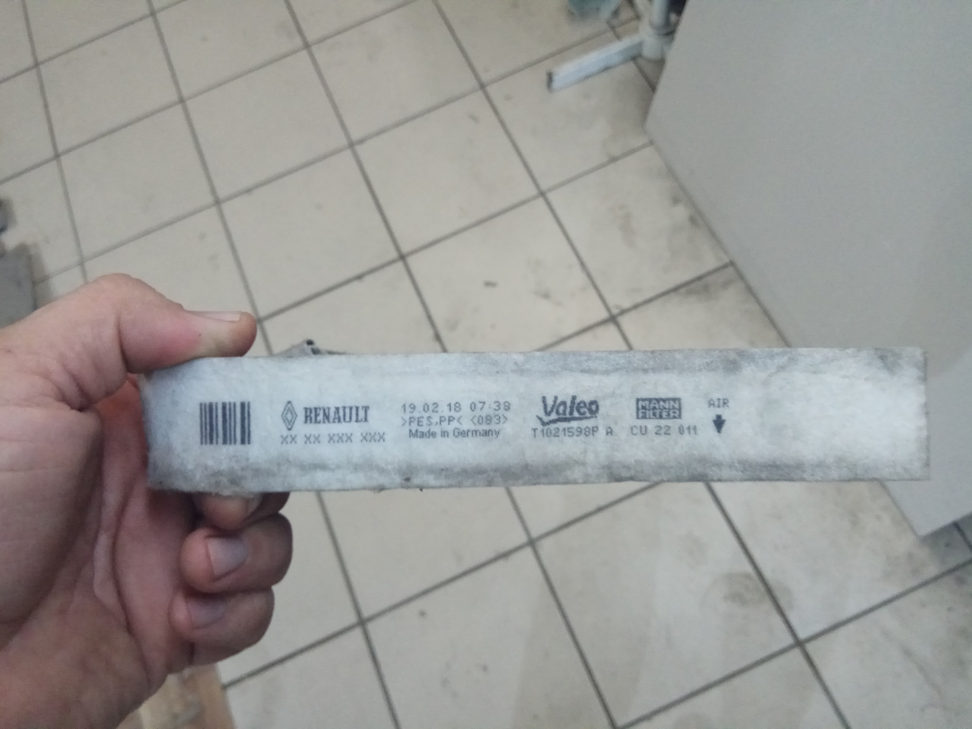

Стоял valeo/Renault
Может кто знает артикул фильтра с горизонтальным расположением сложенного фильтрующего элемента?
Комментарии 2
RENAULT 27 27 731 51R
Valeo T1021598P
MANN CU 22 011
Эти артикулы написаны на фильтре, который снял, и к сожалению это не то что хотел.
