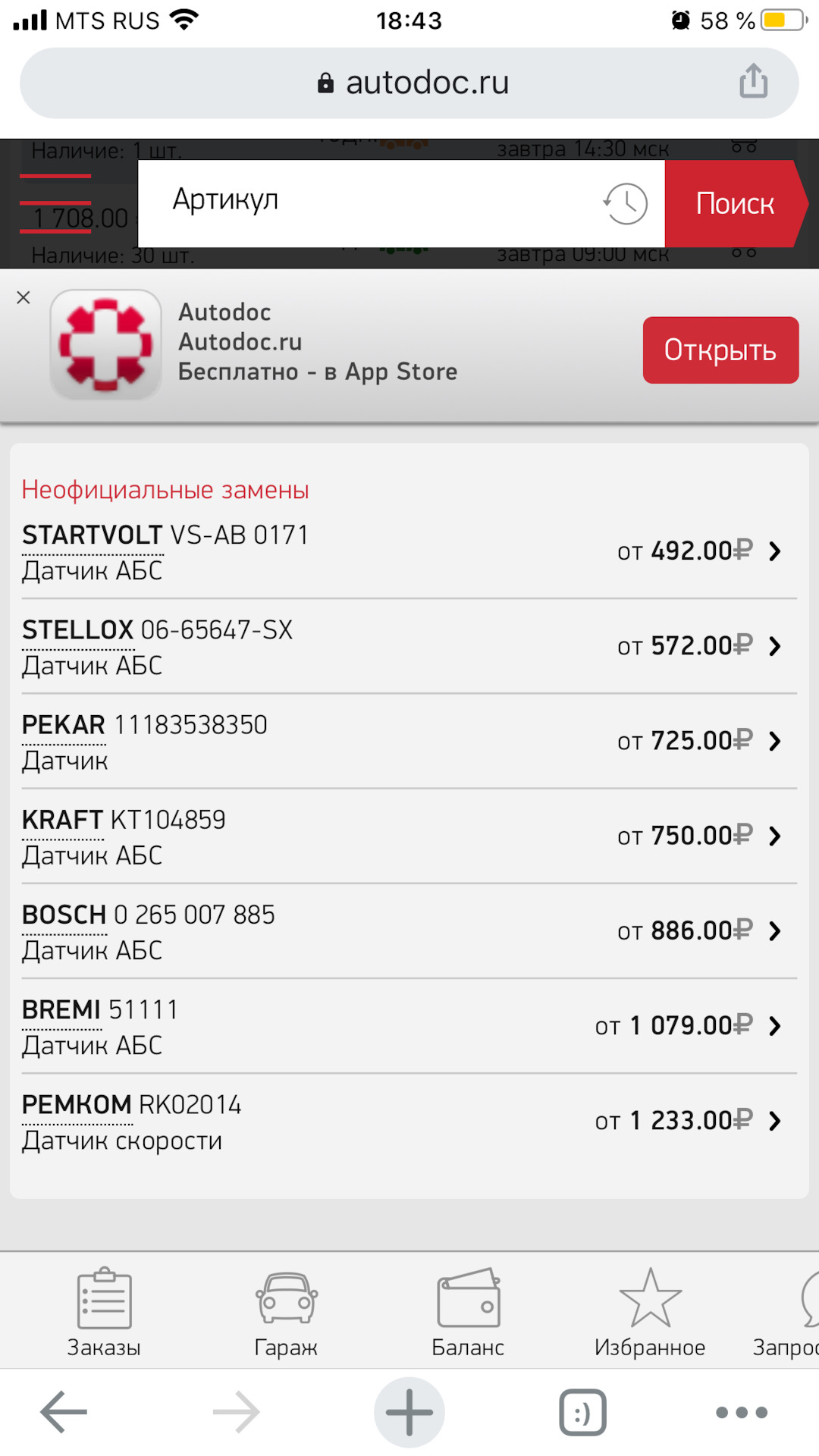

По ощущениям передние колодки должны были вот-вот кончится. Решил махнуть на выходных. Откидываю переднее левое колесо — а там картина маслом:
«Вашу ж Машу», — думаю: «так вот чего у меня АБС сигнал на днях зажегся».
Протерло не только провод датчика, но и наружный слой трубки тормозной, сама оплётке целая.
Видимо когда предыдущий владелец/предыдущая замена на сервисе была — то забыли их вставить на место.
Вопрос, какой датчик лучше, раз:
Или два:

Я Страрвольт ставил, 2рой год гоняю (там ломаться нечему)
Да, это обычная катушка индуктивности

Ну это просто переупакованный бош. Сам он дешевле стоит
ну если можно найти дешевле, конечно надо брать.

Бош должен стоять с завода. А всякие стартвольт, пекар, и крафт это китайская фигня.
