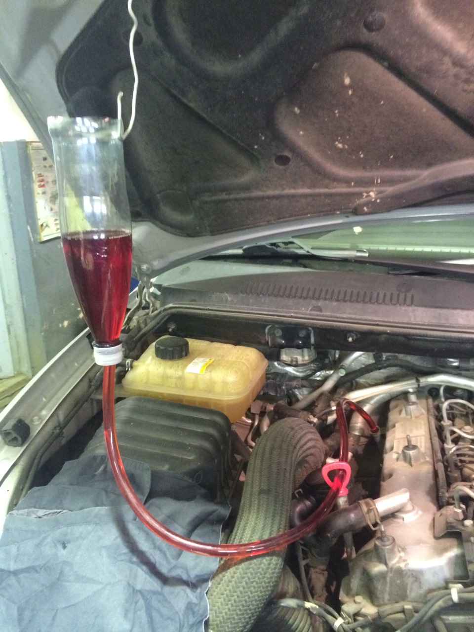

Сделал большое ТО.
Делал в основном всё сам, не смог заменить сайлентблоки и сальник заднего моста (буду обращаться на станцию).
При частичной замене жидкости в АКПП не увидел магнит в поддоне, буду ставить от ж/диска.

А что за АКПП у тебя? И почему Fuchs выбрал именно этот?
АКПП у меня мерседесовкая (тип 722.6), а жидкость Fuchs ATF Titan 3353 прописана в руководстве по эксплуатации авто.
А допуск какой? MB 236.10?
Я если честно незнаю. Просто купил жидкость рекомендованную автопроизводителем.
