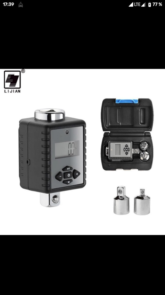

пользуюсь много лет точно таким как на фото, проблем нет, единсвенный косяк у него, он левую резьбу не показывает, при замене фазиков, первый раз чуть не сорвал их.лучше купить электронный, но дорого, зато точно и усилие от малого до большого показывает.
То есть на левой резьбе динамометрический ключ не работает?
Нет, не работает, у меня несколько, от дешёвых до среднего качества и не один не работает, только цифровой показывает

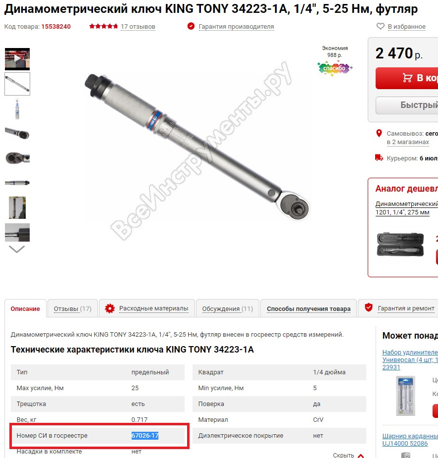

Если нужно, чтобы ключ реально что-то мерял, я бы брал только ключи, внесённые в госреестр средств измерений. Иначе эти ключи могут мерять всё что угодно, только не момент. По этому поводу есть нарекания на ключи ombra. Из перечисленных вроде только king tony внесены. Из недорогих еще garwin внесены, у нас используются на производстве, мне понравились.
А можете дать ссылку на этот список?
www.rostest.ru/GosreestrSI.php
fgis.gost.ru/fundmetrology/registry/4
Но как там пользоваться — я толком не знаю. поиск по "Ключи моментные предельные" выдает кое-что, но явно не всё.
а вообще в интернет-магазинах если в описании есть запись "номер СИ в реестре", то должно быть норм.
Спасибо
