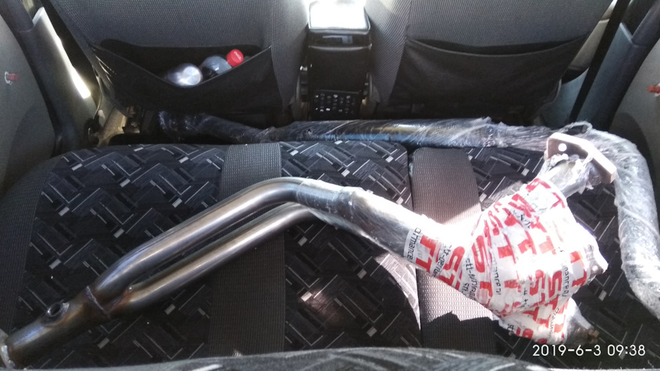

Калина скучать никогда долго не дает. Покупка акустики в машину придется отложить, т.к. выдало ошибку Р0422 и загорелся чек уже во второй раз. В первый раз подумал на газпромовский бензин 95ый GDrive, т.к. тогда впервые решил там заправится. Удалил ошибку и ездил пару месяцев дальше, но сейчас то проверенный Лукойл АИ95. Машина стала как то громче работать и жестче с ошибкой. Сбросил ее, заглушил машину, посмотрим загорится снова чек или нет.
Но в итоге все равно катализатору за 11 лет пришел конец скорее всего. Лямбда зонд Bosch стоит новый совсем. Машина Евро-3 с двумя датчиками кислорода, ЭБУ М73 Интэлма. Думаю убирать катализатор и ставить рем.вставку коллектора по типу 4-1 вместе с обманкой.
Скажите, кто менял уже. Есть 4-2-1 и 4-1 варианты. У меня 8 клапанник, какой лучше ставить? Чтобы потише было и не урчало, как когда-то с пробитым глушаком. Есть смысл перепрошивать мозги, или эти обманки реально работают? Рем.катализатор для ВАЗа рассматривать не вижу смысла.

бери вставку 4-1 стт и прошивать на евро 2. все эти обманки не работают.
Обманки — куета, обманывают только покупателей! Прошивать надо!
спасибо, я знаю )
бери как на первом фото, а чтоб потише было придется и задний бачок докупать (только не сток)иначе урчания не избежать
По замерам 4-1 едет НАМНОГО лучше :-)
Чем 4-2-1, ну и только не Stinger, упаси))
STT Perfomance встаёт болт он, а Stinger надо допиливать ручками, болгарка сварка и подгонка.
Как то так :-) Да и качество у отработки внутри у STT в разы лучше.

ты вставку скинул с 1 ДК, я так понимаю мне с 2мя, тогда ее беру. А что делал, чтобы обмануть ЭБУ?
У меня прошивка с момента покупки машины Евро-2, поэтому ничего не делал, у меня только 1ДК был рабочий (1ый основной) а 2ой был отключен.
Ибо не ехала машина как хотелось бы, поэтому после покупки сразу прошил.
Если хочешь оставаться на сток прошивке бери под 2 датчика кислорода вставку

все нормально встанет на обычный вазовский глушитель без переделок? А то весь глушак новый.
Всё стыкуется идеально, болт в болт, с заводским резонатором (глушитель так же остаётся заводской) я так и ездил 3 года пока вставка не лопнула.

4-1 лучше возьми чем 4-2-1
Была такая вставка из Стали 1.8ПС, только 4-2-1 (4-1 не было тогда ещё) Хватило на 3 года и треснула где плита цельная у неё (основание к ГБЦ крепится)
После вставки замены катализатора позже купил 4-2-1 паук длинный (полноценный паук) из нержавеющей стали AISI-409, но с ним надо резонатор короткий ставить (либо заводской укорачивать и варить)
Если вставка будет из нержавеющей стали пусть и дороже бери ее лучше.
И советую фирмы STT Perfomance, качество реально выше чем у Stinger.
