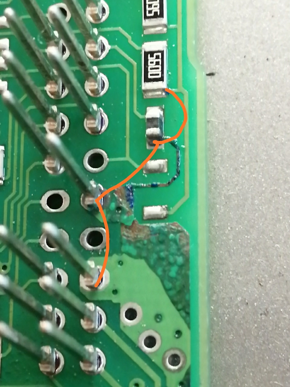

Итак, с момента покупки авто была такая проблема… Не работает кнопка запирания из салона… Кнопку менял, и прозванивал… Не в ней дело. Висит ошибка… Типа недостоверный сигнал. В одном из разъёмов обнаружил окисл… Сегодня полностью разобрал блок… Немного повреждена плата, но дорожка звонится. Прозванивал косу дверную… И проверял разъём дверь стойка… Все гуд. Я думаю проблема в блоке.
Вот номера…
Мотор 1T0959701T
Сам блок 5K0959793
Подскажите что можно поставить вместо этого? Потому что именно такой связки не нашёл. То мотор 702 на конце или 701аа…или с, или в… Ис блоком такая же фигня. Предложения о продаже в лс приветствуются.

Пропояй дорожки, при открытии и закрытии просто разное напряжение, в кнопке сопротивление стоит, а в блоке у тебя дополнительное сопротивление образуется, вот и ошибка по недостоверному сигналу
Если дружишь с паяльником-припаяй проводок вместо разрушившейся дорожки
Дружу, но боюсь что не настолько хорошо)
FoxLarsen
Там где красным подмечено там звонится
Все равно так лучше проложить раз уже видно разрушение.Чтоб наверняка и больше не лазить.
Roman47
Ой я сразу не заметил что это разные дорожки.тогда два проводка
