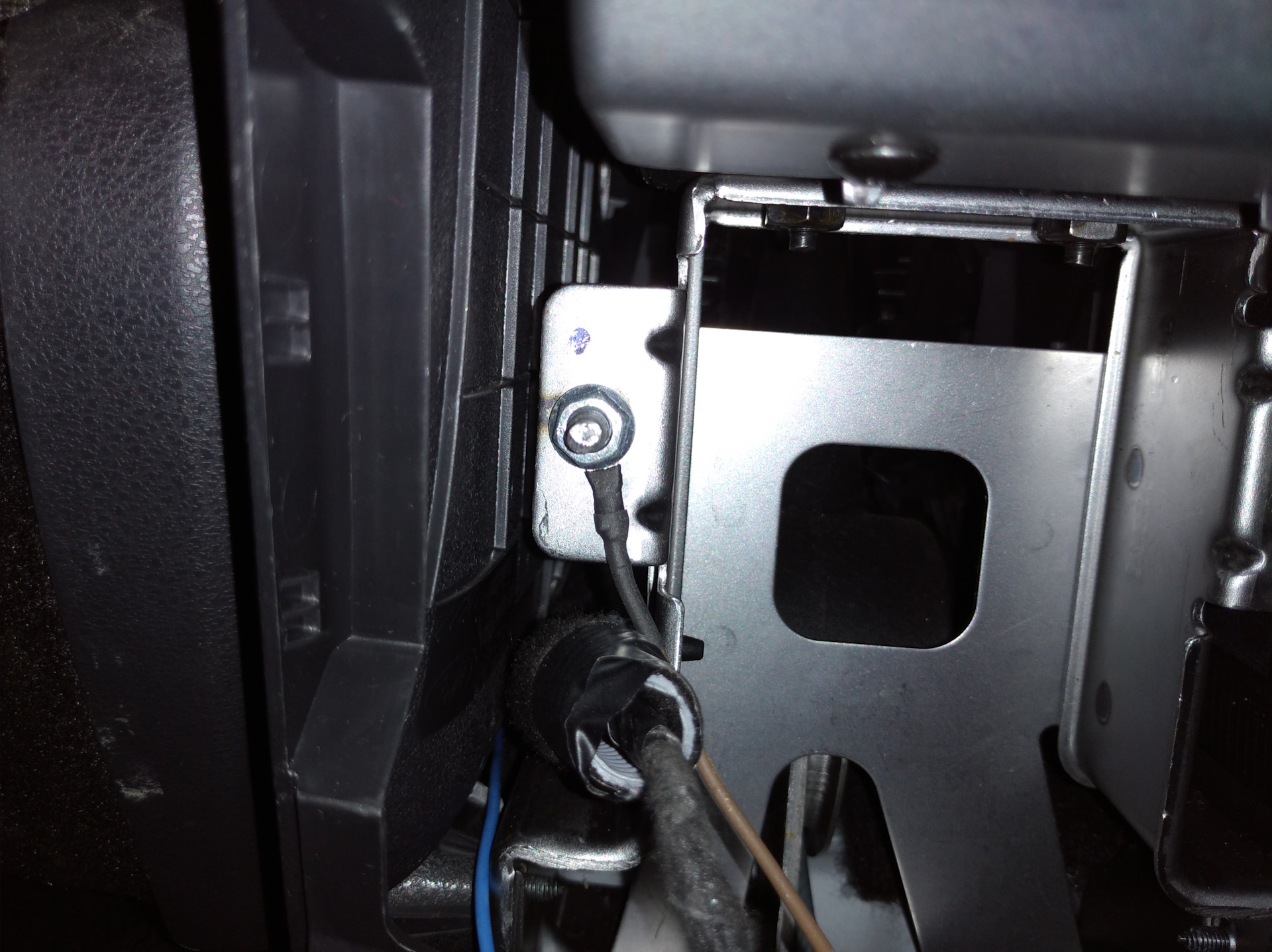

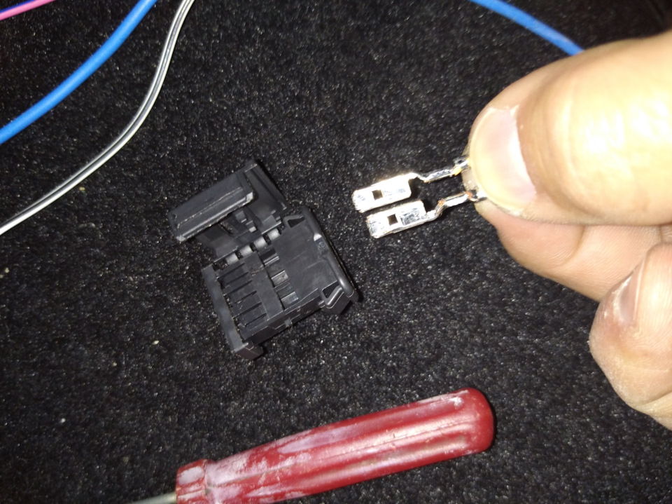

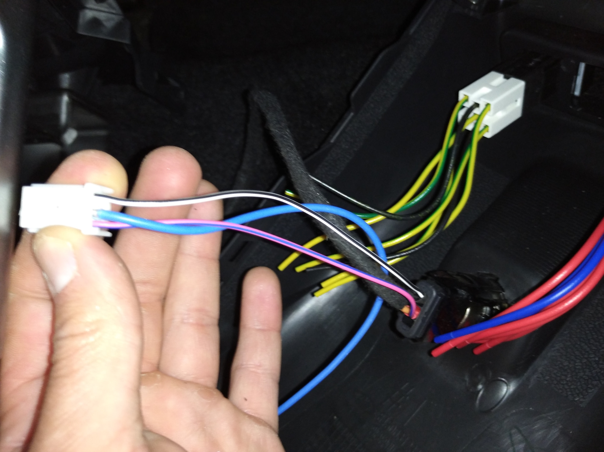

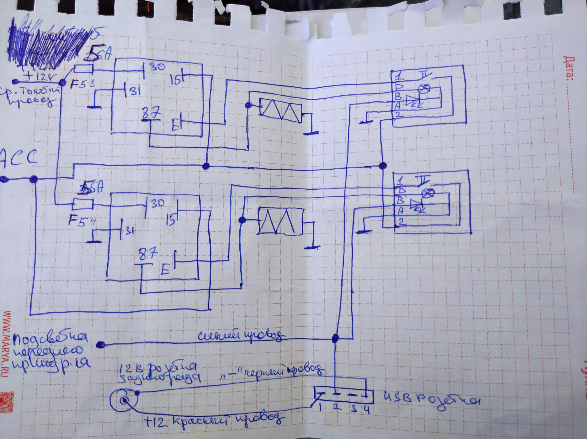

В разьеме 4 провода, но нужно только 3: 1 плюс, 2 плюс подсветки, 4 минус. Плюс и минус взяты с розетки заднего ряда, а плюс подсветки из розетки возле подстаканников. При этом провода плюса и минуса вставил в соответствующие пины разъема розетки заднего ряда(номера 2 и 3 соответственно)

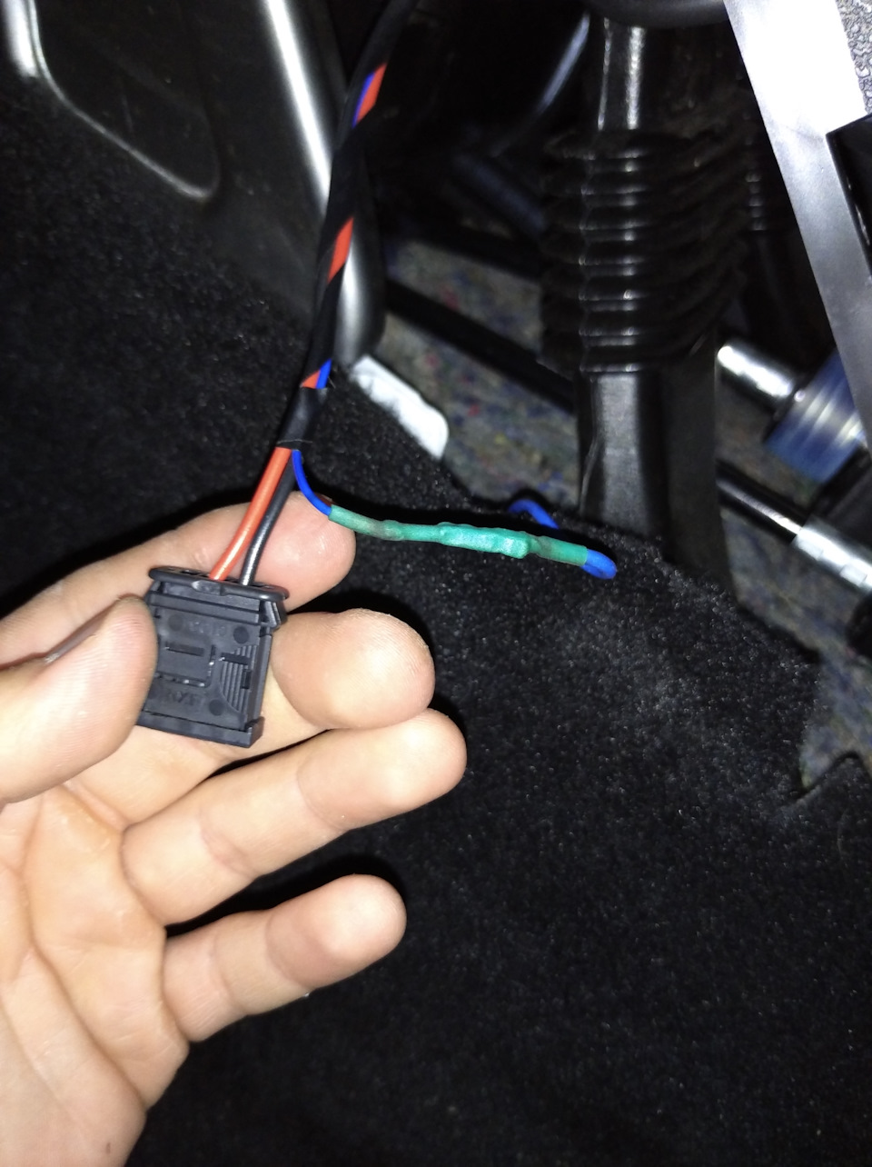

, а провод подсветки устанавливал в пин номер 1 передней розетки

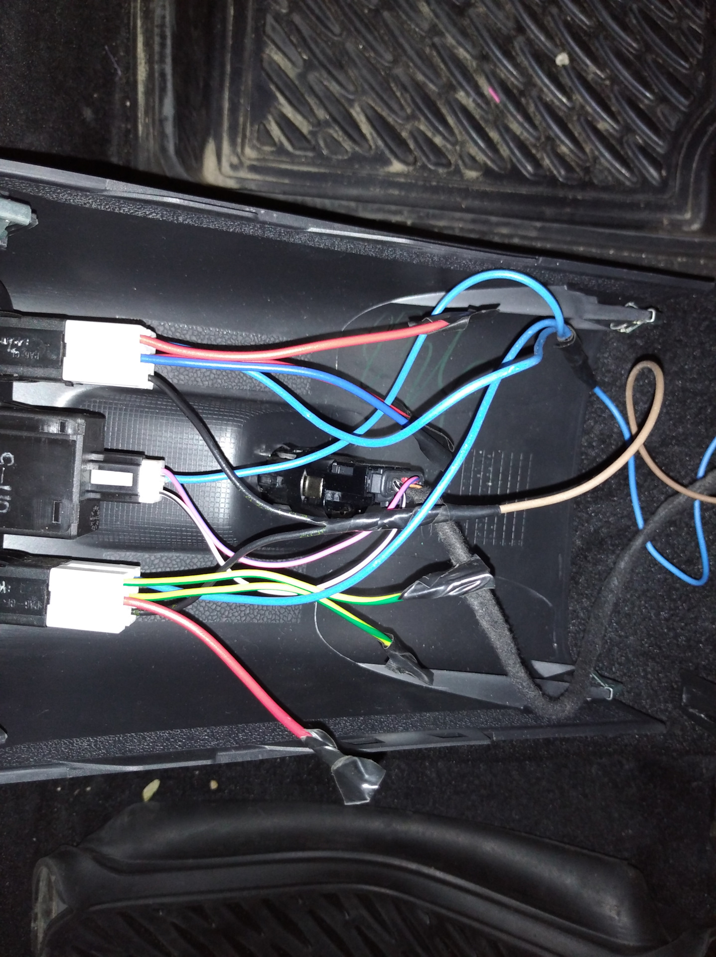

Удалив его из разъема поскольку в розетках подсветки нет и этот провод там не используется. Также подключил подсветку кнопок обогрева, плюс взял там же где и подсветка юсб
а минус повесил на корпус подлокотника

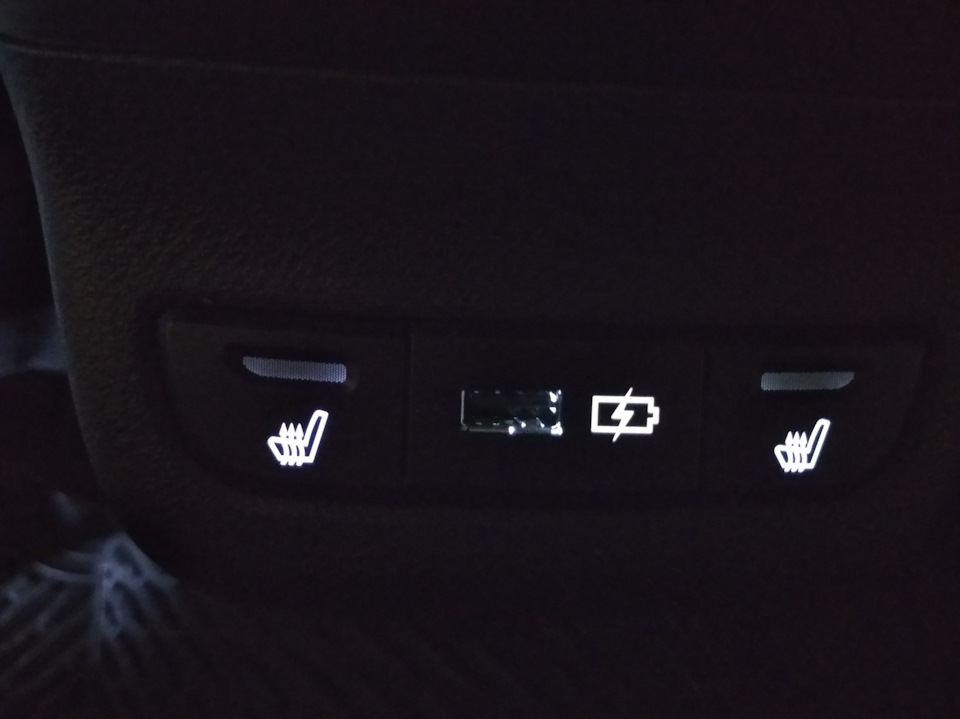

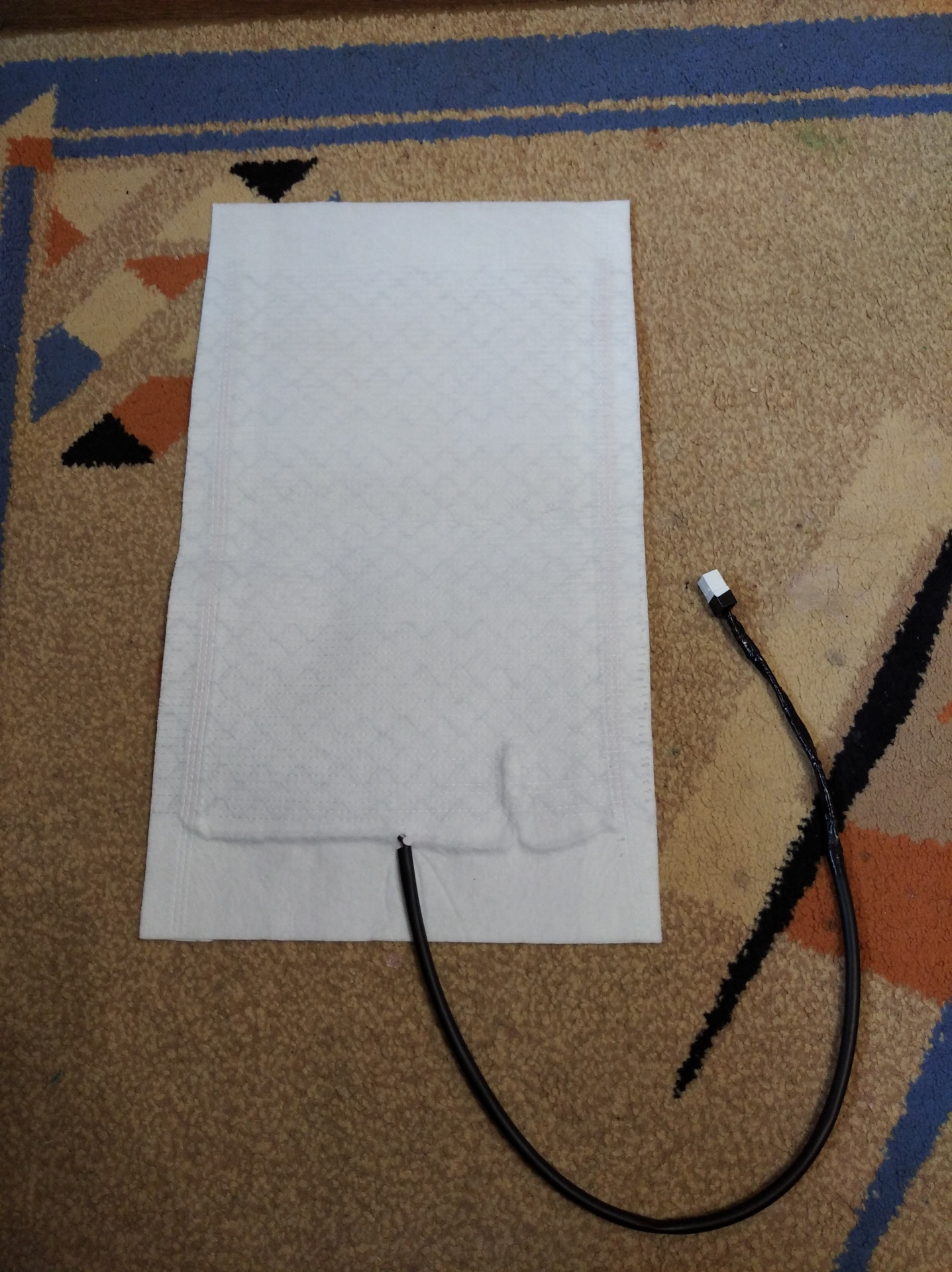

Плюс подсоединяется к разъёму В на колодке кнопки, а минус к разьему А, остальные провода заизолировал до установки подогревов. Ничего не моделинил поскольку ещё не куплены обогревательные элементы. Зарядка заряжает, подсветка работает. Маты обогрева купил на АлиЭкспресс 873,99 руб. 15%СКИДКА | 2 шт., 12 В, универсальные автомобильные чехлы для сидений с подогревом, накладки из углеродного волокна, Подогреваемые автомобильные сиденья, грелки, зимние грелки, коврик для подогрева

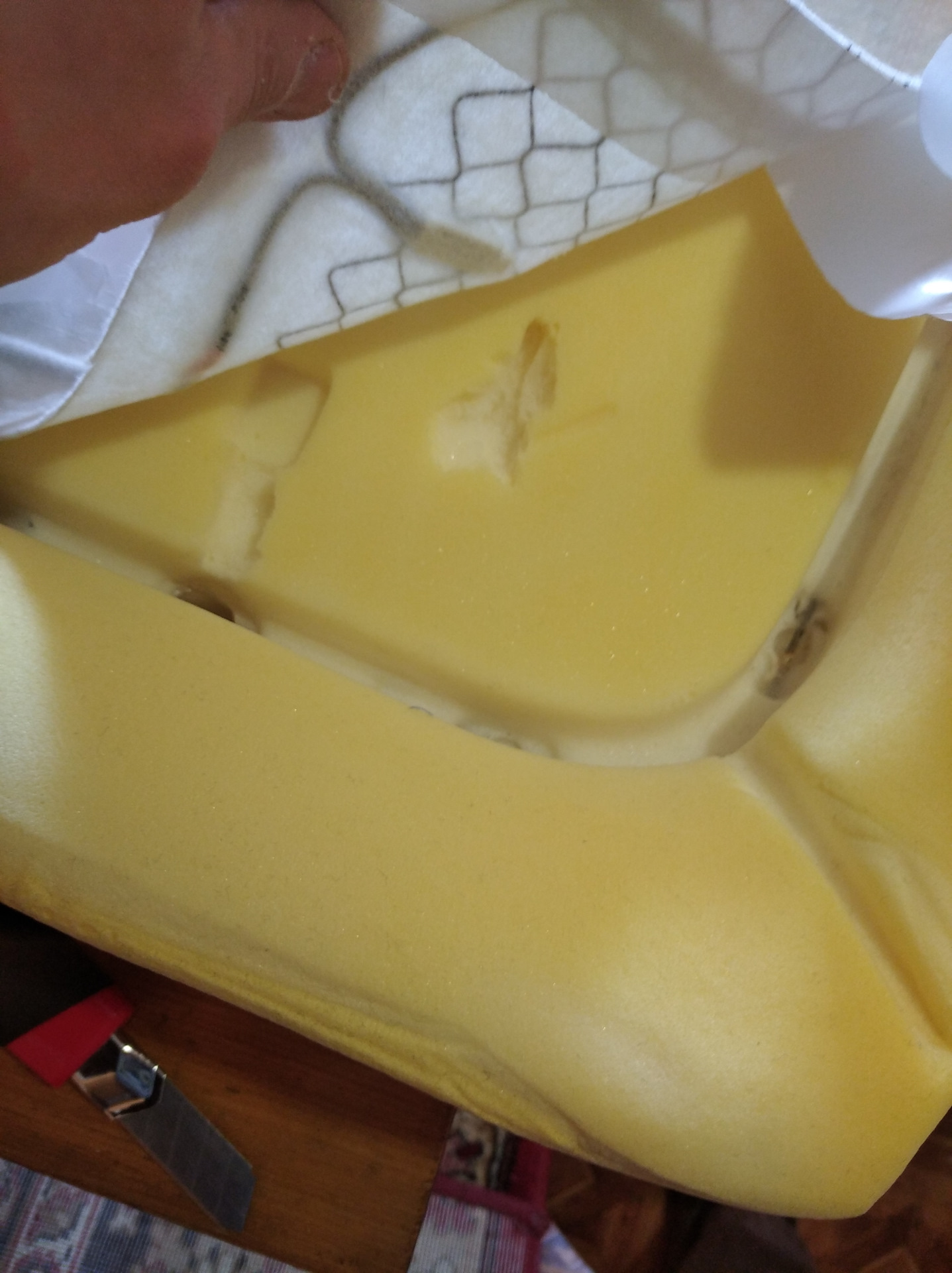

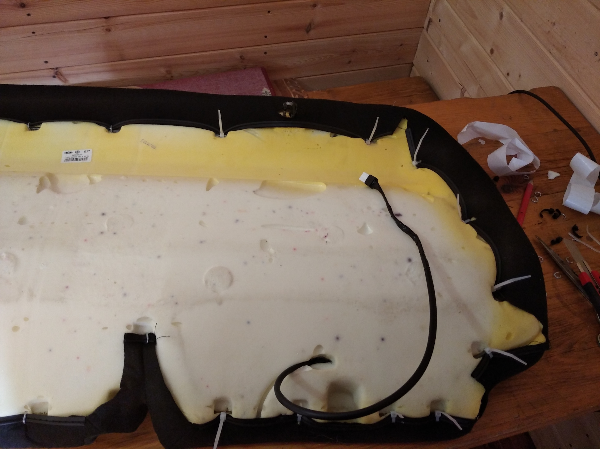

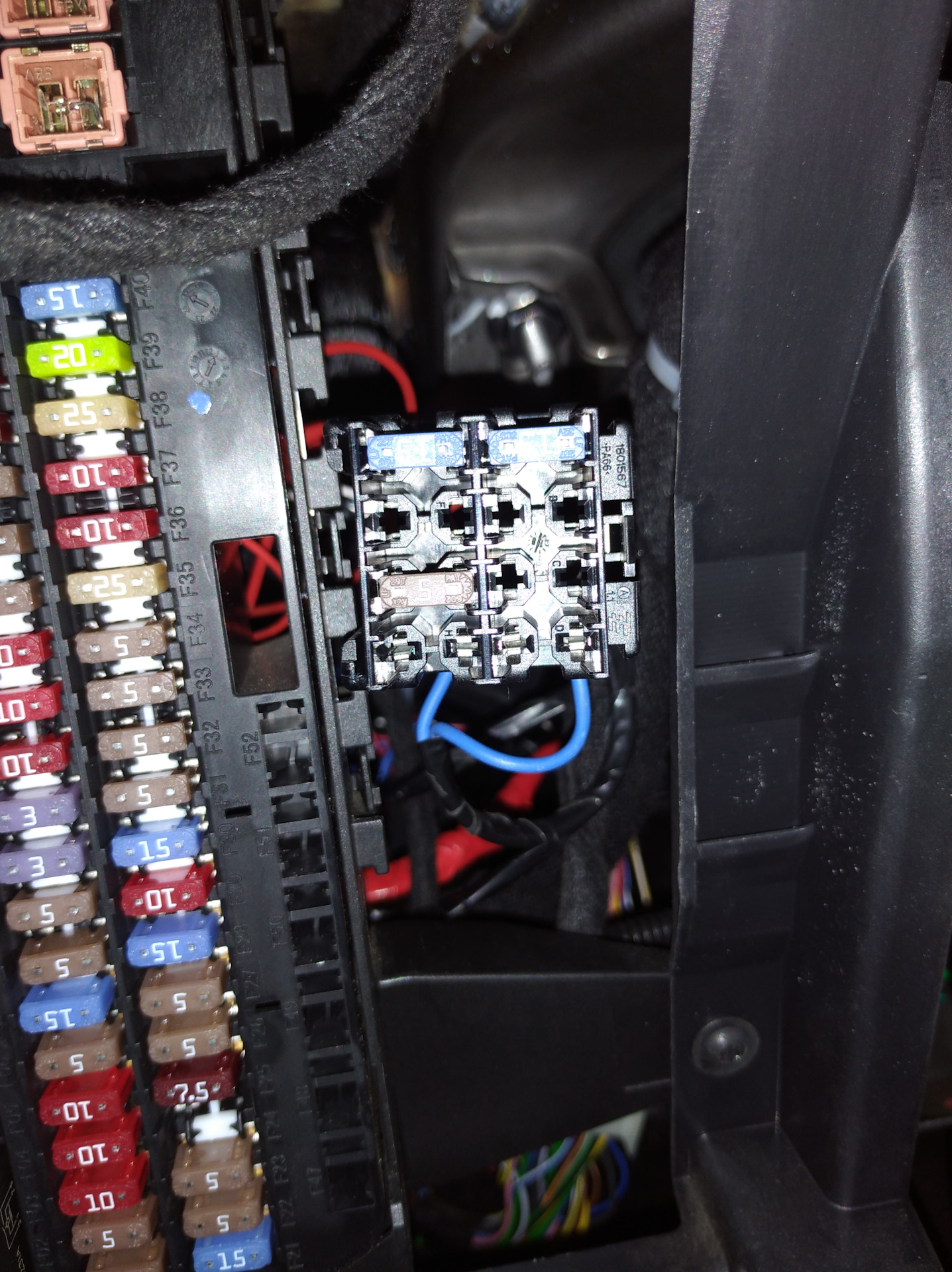

a.aliexpress.com/_AMwf9x. Пришлось отрезать сантиметра 3-4 от длины, сделать прорези под утяжку в середине и подрезать паралон под провод и датчик перегрева. Также было скомутированы реле обогрева лобового стекла УАЗ и подключен обогрев. Единственное коммутировал не сам а отдавал электрику, но установкой не доволен так как должны были подключить реле к главному реле, чтобы питание после закрытия отключалось а подключили на постоянку. Дополнительно перед реле установил два предохранителя в дополнительный отсек для предохранителей под рулем. Заказал с Али клемы для них.

usb же нужно 5в, а в розетке 12
В розетке уже встроен трансформатор на 5в. Второй год все работает без проблем
