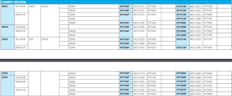

Для удобства буду указывать артикулы стоек KYB и пружин NHK, тем более, что ОЕМ-номеров может быть у одной детали много разных (передних стоек у нас минимум три номера), но все ведут на одну запчасть. По этим артикулам можно найти других производителей, кому надо.
Передние стойки у Харриера одинаковые у всего первого поколения, независимо от типа привода и мотора. Для ACU10, MCU10, SXU10, ACU15, MCU15, SXU15 — 334262/334261 (лево/право). А вот пружины разные, передний привод — TY576F, TY140F (первые штатно у MCU10, но по каталогам взаимозаменяемые), полный — TY246F (ACU15), TY248F иTY574F (MCU15, взаимозаменяемые)
Задние стойки на передний привод (10 кузов) — 334270/334269. Пружины TY731R.
Задние стойки на полный привод (15 кузов) — 334264/334263. Пружины TY015R.

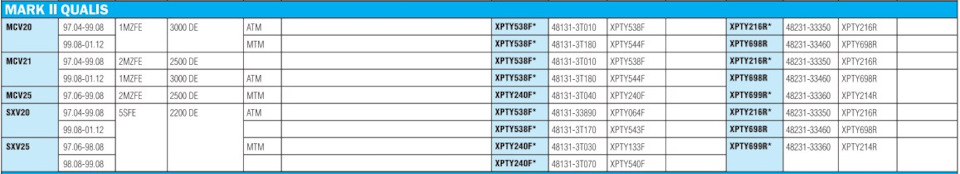

А теперь сравним физические параметры пружин, XP и HD, это стандартные и усиленные.
Размеров задних марковских не нашел, в продаже их от NHK уже нет, а другие производители размер не указывают. Поэтому, если у кого-то лежит комплект новых пружин, буду благодарен за размеры и дополню таблицу. Так же нигде не нашел данных по толщине витка и количеству витков. Но, судя по тому, что верхний и нижний диаметр пружин у Кволиса и Харриера одинаковые при одинаковых посадочных, а между усиленными и стандартными разница в 1 мм, то можно сделать вывод, что толщина витка у Кволис/Грация и Харриер одинаковая.
По таблице видно, что Кволису и Грации на полном приводе можно приподнять немного морду за счет пружины от переднеприводного.
У Харриера, не смотря на то, что для всех кузовов 1 поколения передние стойки одинаковые, разлет по высоте передних пружин составляет 19 мм. Самые высокие у переднего привода. Разница в высоте задних пружин у Харриера 18 мм, у полноприводных они выше. Разница перед/зад у полного привода от 22 до 30 мм, у переднего 57 мм. Вероятно, роль играет разная развесовка авто. Все же отсутствие кардана, редуктора и приводов сзади сдвигает центр тяжести вперед. У Харриера согласно ТТХ передний привод легче от 100 кг (2AZ и 1MZ) до 110 (5S). У Кволиса передний привод легче на 80 кг для 2MZ и 90 кг для 5S. Между Харриером и Кволисом разница в высоте передних пружин от 2 до 29 мм.

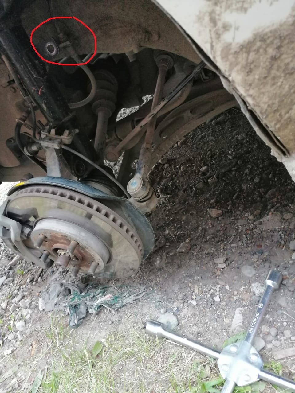

Отличное исследование. По поводу стоек от харька — подскажи у тебя на передних стойках не задевает линк стабилизатора за крепление тормозного шланга в арке при поддомкрачивании машины?
Нет, проходит рядом, но не задевает.
generick
На подъемнике заметил, что немного задевает. При ремонте стоек попробую немного выгнуть ухо линка.
