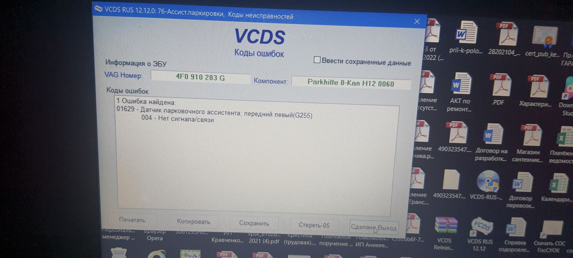

Всем привет. И снова головная боль с парктроником передним. Раньше било ошибку 01549 (Напряжение питания датчиков парковочного ассистента, то есть обрыв цепи )
Ок, снял бампер прозвонил все провода и нашел проблему окислилась скрутка все почистил собрал и уехал в командировку на работу. Вчера приехал и не дает мне покоя этот парктроник думаю дай почитаю сразу выскочили ошибки на все передние датчики тоесть вот так
01629 — Sensor for Parking-Aid; Front Left (G255)
009 — Open or Short to Ground
Стоп-кадр:
Статус неисправности: 01101001
Приоритет неисправности: 3
Частота неисправности: 1
Сброс счетчика: 138
Пробег: 177740 km
Отсчет времени: 0
Дата: 2020.06.29
Время: 22:58:42
01628 — Sensor for Parking-Aid; Front Mid-Left (G254)
Стоп-кадр:
Сброс счетчика: 138
Пробег: 177740 km
Отсчет времени: 0
Дата: 2020.06.29
Время: 22:58:42
01627 — Sensor for Parking-Aid; Front Mid-Right (G253)
Стоп-кадр:
Сброс счетчика: 138
Пробег: 177740 km
Отсчет времени: 0
Дата: 2020.06.29
Время: 22:58:42
01626 — Sensor for Parking-Aid; Front Right (G252)
004 — No Signal/Communication
Стоп-кадр:
Статус неисправности: 01100100
Сброс счетчика: 138
Пробег: 177740 km
Отсчет времени: 0
Дата: 2020.06.29
Время: 22:58:41
ок думаю сотру и посмотрю. Стер выключил зажигания, завел включаю заднию машинка появилась и сразу же потухла. Иду дальше в 76 блок смотрю ошибки там мне уже показывает другую ошибку
02069 — front parking aid sensor 011-open circuit
Думаю ладно дай еще раз стеру. Проделал все тоже самое что писал выше и появились снова ошибки на все передние датчики.
Помогите плз кто сталкивался с такой проблемой. Могут ли они выйти из строя все 4 датчика. Или же это блок парковачного ассистента.

Я е***** с ней тоже очень много, менял-пробовал паркторники, новые покупал, ничего вообще, потом разобрал перед и смотрел провода, они вообще втруху, ночью на коленке кое как соеденил, там п***** я на колхозил а рано утром уже не было времени нужно было ехать поставил как есть. Косу полюбому менять, я думал что в ней дело но может что и дальше не исправно, кто то мне говорил что под сидением водительским проходят еще провода, там часто перебиаается но эта инфа не точна, я не проверял
У меня парктроник вообще муд.к. Неисправность передних датчиков (две шт.). Ок. Поменял. Шикардос. Опять неисправность. Ок. Нашел обрыв цепи, починил. Шикардос. Неисправность задних (тоже две шт.). Ок. Поменял. Шикардос. Неисправность еще одного заднего датчика, да йибит твою мать… Заказал. Жду.
Честно какая-то дичь ей богу. Нету уже сил бороться 😀😀
Приветствую возим из японии а6 с6, приезжают люди покупают датчики говорят китайские ставили они то работают то ошибка появляется, если что есть у нас еще и датчики и блоки парктроников и косы на датчики.
Датчики меняются не снимая бампера)))))
Я просто убил на это уйму времени, поменял 3 блока и наверно по три раза все датчики. Пробовал и дубли и контракт и ориг, но я его победил. Дело было в блоке и китайском датчике, сейчас стоят все датчики ориг и контрактный блок. Проблема с окислением присутствует всегда, нужно зачистить, залить химией и потом химией которая препятствует окислению и все же по стечению времени иногда окисляется и начинает гусей гонять, приходится снимать и зачищать еще раз. Но это 15 минут не снимая бампера делается.
А блок можно как то проверить?
Только брать с другой машины, как в общем я и делал, штук 10 перепробовал )) то японская не читает, то буква не та да и у половины людей не работает он нифига
