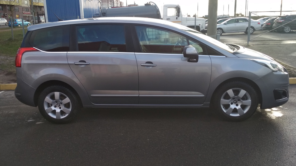

Добрый день. Загорелся у меня чек на панели приборов. Машина ведёт себя как обычно. Автоэлектрик после диагностики сказал код ошибки P20F6. Что скорее всего форсунка залипает(или пропускает) форсунка на адблю. Посмотрели под капот, в районе форсунки на адблю как будто что-то кристаллизуется, и нарастает вокруг. Может кто сталкивался с такой проблемой и подскажет что? Буду благодарен.
Peugeot 5008 2016, двигатель дизельный 1.6 л, 120 л. с., передний привод, механическая коробка передач — поломка

Привет, я по грузовикам знаю что эдблю клистализируется на воздухе когда высыхает, так что надо разбирать и менять либо целиком либо смотреть прокладки менять, может внутри "засахариться" и подачу перекрыть. А при не работающем эдблю или его отсутствие может блок управления не разрешить запуск мотора. Не знаю как на пежо но на МАН грузовиках с таким сталкивался.
