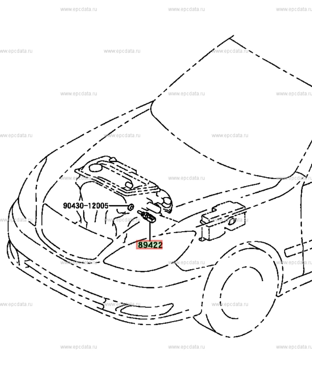

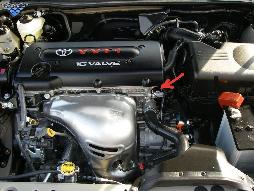

В инете нарыл:
Скидываем фишку с датчика температуры, включаем зажигание, должны молотить оба.
Находиться он сразу же за масленным
Скидываю, молотит один сцуко, опять меняю меняю местами фишки вентиляторов все тож самое, либо левый либо правый.

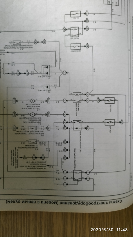

FAN RLY такой пред не нашел, CDS и RDI проверял визуально вчера по совету выше, сегодня их местами попробую махнуть и по замыкать контакты по совету Павла.

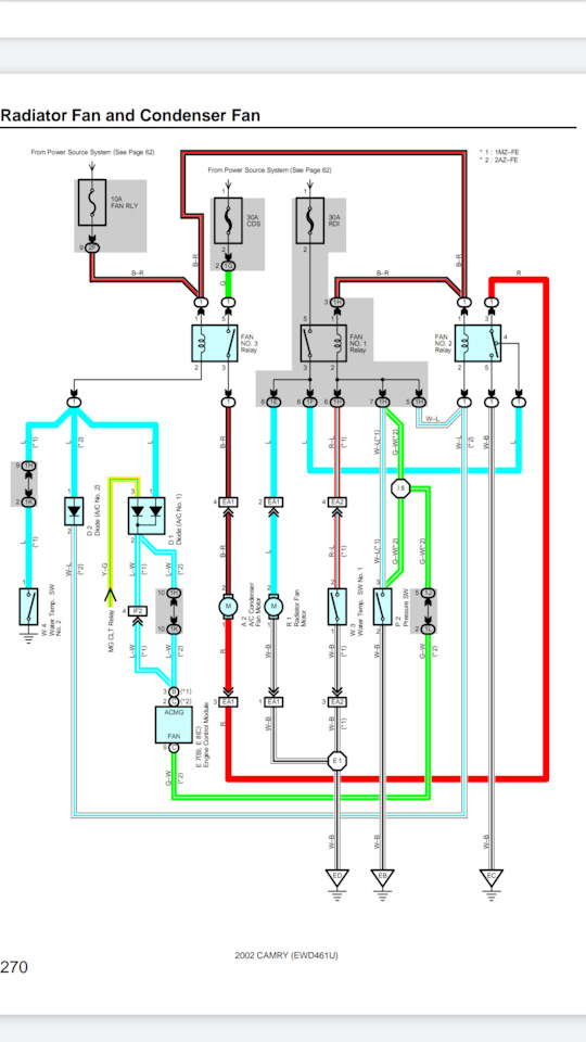

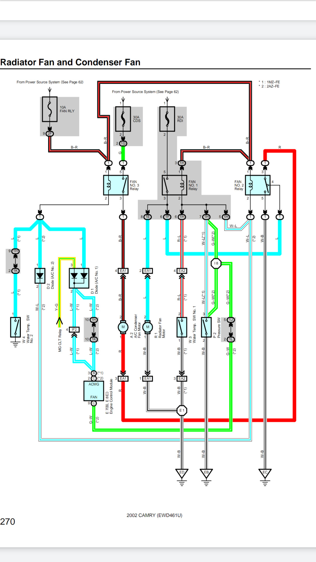

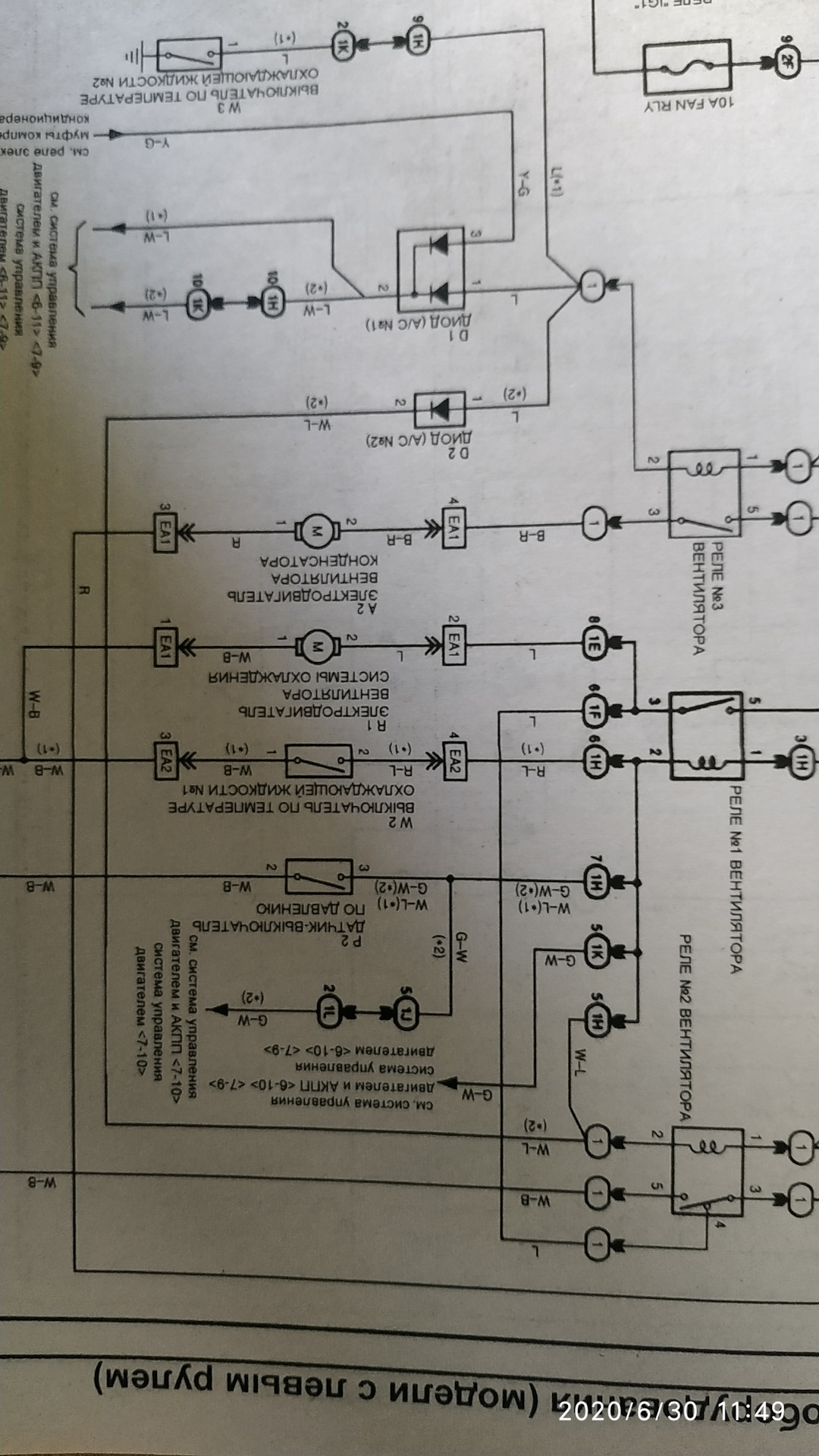

Высокая скорость работы
Когда SW давления включен, ток через предохранитель FAN RLY поступает на реле FAN NO.1 и NO.2 (сторона катушки)
на клемму 3 давления SW на клемму 2 на землю, и ток через предохранитель FAN RLY течет к
Вентилятор № 3 реле (сторона катушки) на ТЕРМИНАЛ 1 диода на ТЕРМИНАЛ 2 на ТЕРМИНАЛ 3 давления SW на ТЕРМИНАЛ 2
К земле, приземляться. В результате FAN № 1, № 2. и реле № 3 включено. В то же время ток от предохранителя RDI
течет к реле ВЕНТИЛЯТОР № 1 (со стороны точки) к ТЕРМИНАЛУ 2 двигателя вентилятора радиатора на ТЕРМИНАЛ 1 к ЗЕМЛЕ, и ток
от предохранителя CDS течет к реле ВЕНТИЛЯТОРА № 3 (со стороны точки) в ТЕРМИНАЛ 2 двигателя вентилятора конденсатора кондиционера в ТЕРМИНАЛ 1 в
ТЕРМИНАЛ 3 вентилятора № 2 реле на ТЕРМИНАЛ 5 на землю.
Поскольку ток, протекающий параллельно для двигателей, как указано выше, двигатели вращаются с высокой скоростью.
Когда охлаждающая жидкость двигателя слишком высокая, ток через предохранитель FAN RLY поступает на реле FAN NO.1 и NO.2 (сторона катушки)
на ТЕРМИНАЛ (A) 9 модуля управления двигателем, чтобы ЗАЗЕМЛИТЬ, и ток через предохранитель FAN RLY течет к FAN
№ 3 реле (сторона катушки) на ТЕРМИНАЛ 1 диода на ТЕРМИНАЛ 2 на ТЕРМИНАЛ (А) 9 модуля управления двигателем на
ЗЕМЛЯ. В результате реле FAN № 1, № 2 и № 3 включается. В то же время, ток от предохранителя RDI течет
на реле ВЕНТИЛЯТОР № 1 (сторона точки) на ТЕРМИНАЛ 2 двигателя вентилятора радиатора на ТЕРМИНАЛ 1 на ЗЕМЛЮ, а ток от
предохранитель CDS поступает на реле ВЕНТИЛЯТОРА № 3 (со стороны точки) на ТЕРМИНАЛ 2 двигателя вентилятора конденсатора кондиционера на ТЕРМИНАЛ 1 на
1. Низкоскоростная работа
Когда SW зажигания включен и система кондиционирования активирована, двигатель вентилятора конденсатора кондиционера и двигатель вентилятора радиатора
вращается на низкой скорости.
Когда система кондиционирования активирована, ток от предохранителя FAN RLY протекает через реле FAN NO.3 (сторона катушки) на ТЕРМИНАЛ 1 из
от диода к клемме 2 до клеммы (A) 2 модуля управления двигателем, в результате чего включается реле вентилятора № 3. Как
В результате ток через предохранитель CDS поступает на ТЕРМИНАЛ 5 реле FAN NO.3 на ТЕРМИНАЛ 3 на ТЕРМИНАЛ 2
Двигатель вентилятора конденсатора кондиционера к ТЕРМИНАЛУ 1 — ТЕРМИНАЛ 3 реле ВЕНТИЛЯТОР № 2 к ТЕРМИНАЛУ 4 — ТЕРМИНАЛ 2
двигатель вентилятора радиатора к клемме 1 заземлен. Поскольку это происходит последовательно для двигателей, двигатели вращаются с низкой скоростью.

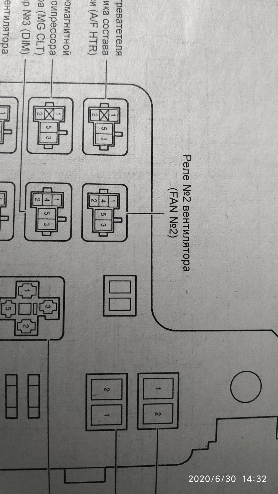

Я так понимаю нужно прямо по шагам :). Дожидается, когда работает вентилятор и вытаскиваем сначала реле1, потом реле3. В какой момент вентилятор остановился, значит на схеме видим кто есть кто. И уже смотрим логику включения второго
😂 левый останавливаеться когда выдергиваем реле 1

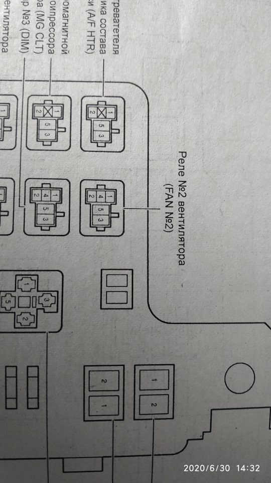

Значит глючит двигатель А2. Реле2 попробуй поменять местами хотя бы с реле фар DIM
Реле 1,3 и horn на 4х ножках, а реле 2 на 5 ножках, но я туда пихал и от 1 и от 3 нифига… такого на 5 ножках больше нету под капотом.
Эээээ. Тогда выдернуть реле 1 и 2 и замкнуть проводом контакты 3 и 4 у реле2. Должны оба вентиля на малой скорости заработать. Если так и есть, замкнуть теперь контакты 3 и 5. Нерабочий вентилятор должен заработать на полную.
Если этого нет, проблемы с вентилятором какие-то. Если все это есть, проблемы с реле2

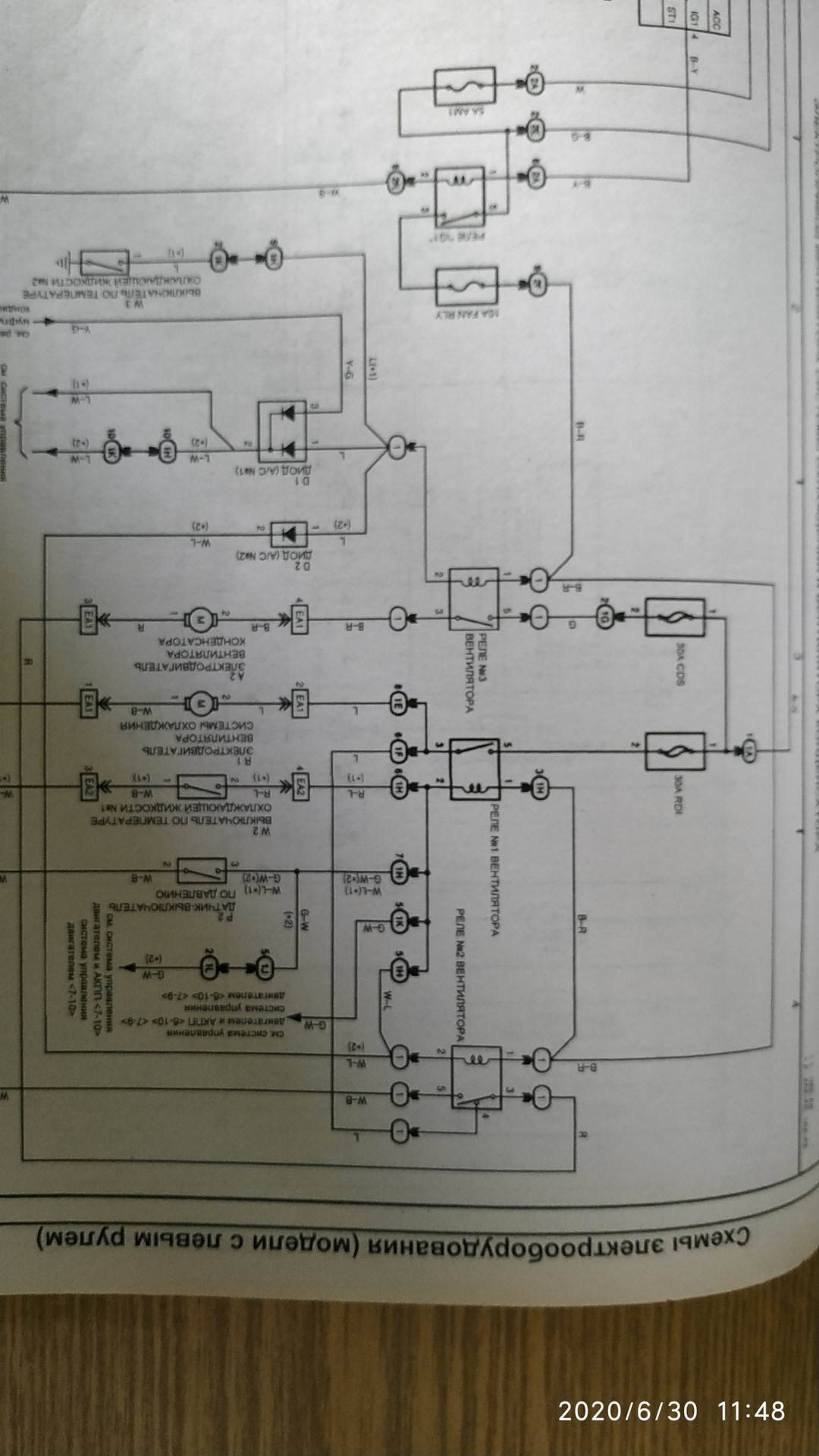

Не удобно читать на ходу схемы ниже, но если верно вижу, то реле #3 вентилятора конденсатора получает управляющий сигнал от эбу. А вот реле 1 и 2 работающие на вентилятор охлаждения, разнятся по источнику упр.сигнала, реле 2 сигнал получает от эбу а реле 1получает сигнал напрямую через датчик сопротивления. Реле 1 и 2 работают с вентилятором охлаждения, так наверно меняется скорость работы вентилятора. Я бы не торопился с мнением что должны включаться оба сразу.
3 реле.
#3й от эбу.
#1 на прямую от датчика
#2 от эбу.
Реле 1и2 и работают на один вентилятор. А реле #3 на другой вентилятор.

1 и 3 реле местами менял, те живые оба. 2е прозвонил электрик, грит живое тоже… а где предохранители находяться, под капотом? Они тоже fan зовуться?
3 реле.
#3й от эбу.
#2 от эбу.
Реле2 включает оба вентиля последовательно и они начинают крутиться вполсилы.
Вычисляй, какой из них не работает и дальше будем рассуждать логически.
Предохранители проверь
Еще бы че нить вкуривать по схемам 🤦♂️
А где предохранители Павел? Под капотом не нашел… они fan зовутся?
На схеме подписаны названия предохранителей CDS и RDI

Не удобно читать на ходу, но если верно вижу, то реле 3 вентилятора конденсатора получает управляющий сигнал от эбу. А вот реле 1 и 2 разнятся, реле 2 сигнал получает от эбу а реле 1получает сигнал напрямую через датчик сопротивления. Реле 1 и 2 работают с вентилятором охлаждения, так наверно меняется скорость работы вентилятора. Я бы не торопился с мнением что должны включаться оба сразу.
3 реле.
#3й от эбу.
#2 от эбу.
