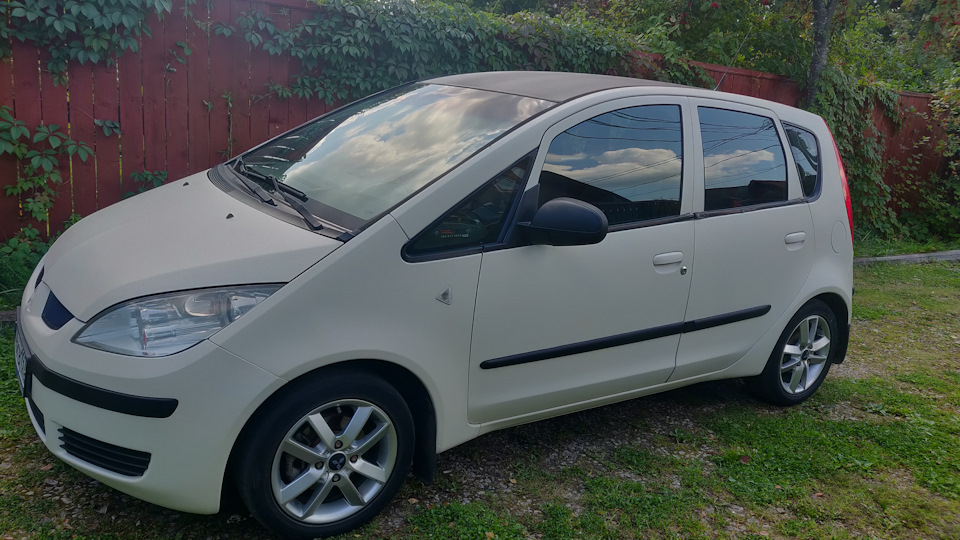

Как мне время от времени напоминает ушастик, эксплуатировали его крайне небрежно. А потому время от времени всплывает то одна неисправность, то другая. Вот и месяц назад я заметил, что задняя подвеска перестала держать вес и уже с одним пассажиром её пробивает на лежачих полицейских, а уж при полной загрузке — совсем кошмар. Т.к. стойки проверялись совсем недавно, было решено менять пружины.
Легко это сказать — менять пружины. Как оказалось, проставки пружин нужно заказывать из Германии, а потому процесс ожидания запчастей затянулся на месяц. И вот, только три дня назад все запчасти (две пружины, 2 проставки верхние и 2 нижние) прибыли в экзист. Я на радостях конечно же сразу записался на сервис, поскольку ни гаража, ни инструмента, ни опыта в проведении подобных работ у меня нет. Запчасти было решено забрать по дороге на сервис.
И вот, я радостный, в воскресенье еду за своими запчастями, где меня уже поджидает огромный облом. Ну кто бы мог подумать, что экзист будет переезжать в другое помещение именно в этот день? Соответственно ничего получить нельзя, работают со следующего дня. Я уже в расстроенных чувствах поехал на сервис и договорился со знакомым мастером, чтобы он записал меня на следующий день на самое утро.
На следующий день мне таки удалось все забрать и без приключений добраться до сервиса. В итоге, 3 часа ожидания и все готово. Честно сказать, я не думал, что поведение машины изменится настолько кардинально — устойчивость на трассе повысилась в разы, управляемость тоже увеличилась на порядок. Тестирование с пассажирами также показало значительные улучшения — за все время поездки — только одно пробитие, и то полицейский был уж очень крут, я уж думал бампером зацеплю. В итоге я доволен как слон, а ушастик начинает получать то, что действительно заслуживает.

Машина приподнялась еще на 1,5-2 см (да куда уж выше то, и так могу дать фору всем кроссоверам во дворе), повысились устойчивость, управляемость и комфорт.
Запчасти и работы:
Проставка пружины задней верхняя — Mitsubishi MR 594121 2 шт. — 712 руб.
Проставка пружины задней нижняя — Mitsubishi MR 594122 2 шт. — 580 руб.
Пружина подвески задней — Lesjofors 42 592 37 2 шт. — 3 105 руб.
Работы — 3664 руб.
