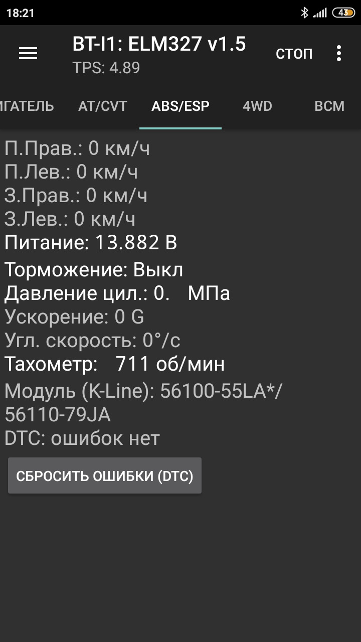

На днях сделали само-диагностику с использованием всеми известного адаптера ELM327 и программы SZ Viewer.
Актуальную версию программы можете найти на сайте разработчика: SZ Viewer: общая информация, ссылки на версии (Android, Windows, Linux)
При этом хочу предупредить тех, кто хочет сам провести диагностику своего Suzuki: программа корректно работает не со всеми адаптерами! Вот актуальный список поддерживаемых адаптеров: Диагностические адаптеры для SZ Viewer и SZ Viewer: адаптеры, которые использую для проверки (2019)
Перейдем непосредственно к результатам диагностики:
Удивил тот момент, что все ошибки что были у предыдущего владельца были сохранены в истории.
Таким образом, у нас только актуально одна ошибка В1504.

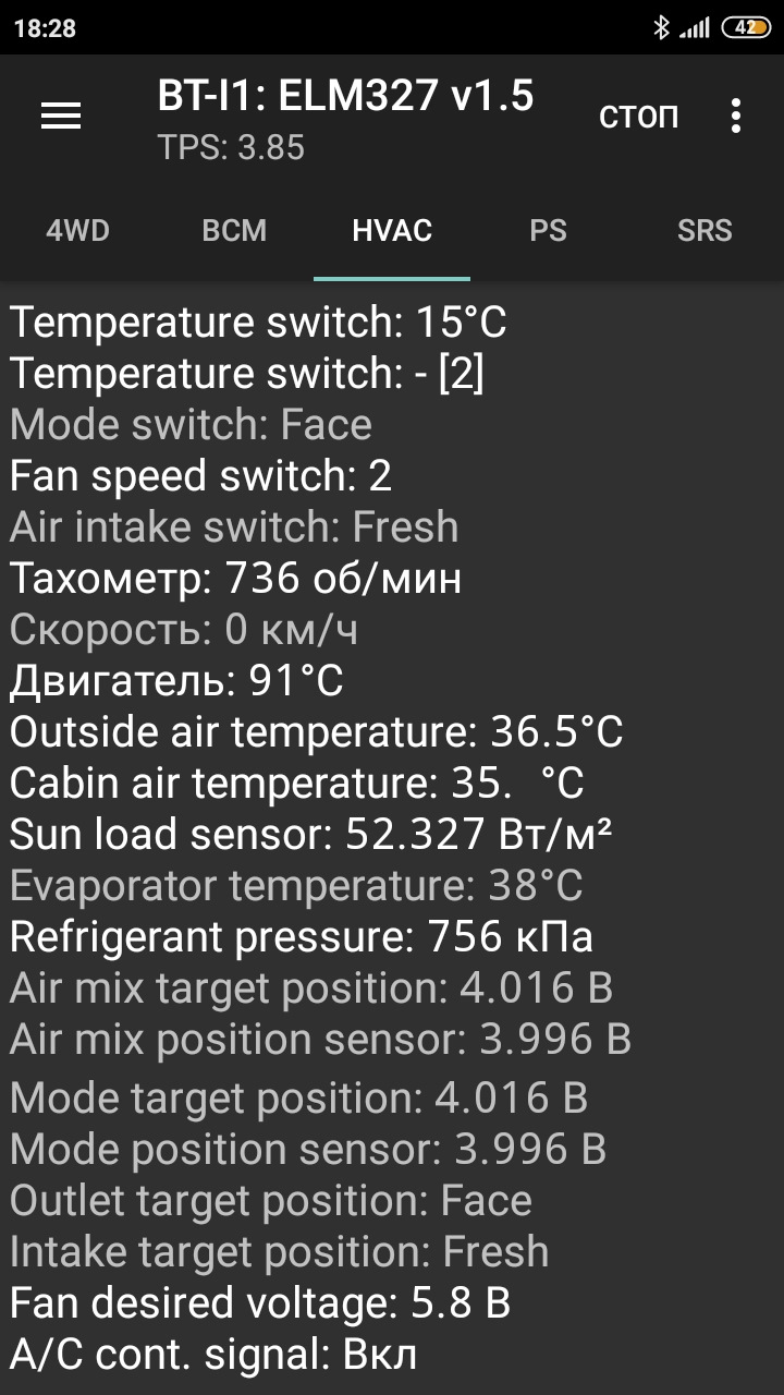

Методом простого гугления узнаем, что это датчик света сходит с ума в тени. Это "ошибка" показывает, что датчик освещения "не работает" без света. Об этом есть оказывается много записей: Suzuki HVAC и ошибка (DTC) B1504
Если подключиться к блоку климат-контроля (HVAC) Suzuki, то есть вероятность увидеть ошибку B1504, которая еще и не сбрасывается. Сам с таким столкнулся (не на Jimny, там нет климат-контроля). По расшифровке это неисправность датчика освещения (sunload sensor). Но это та ошибка, которая не является ошибкой, а особенностью диагностики. Прежде всего нужно осветить датчик, а уж потом читать коды DTC. Об этом даже написано в инструкции по ремонту:
В тени выдается B1504. Выехали на солнце — ошибка сразу сама исчезла.

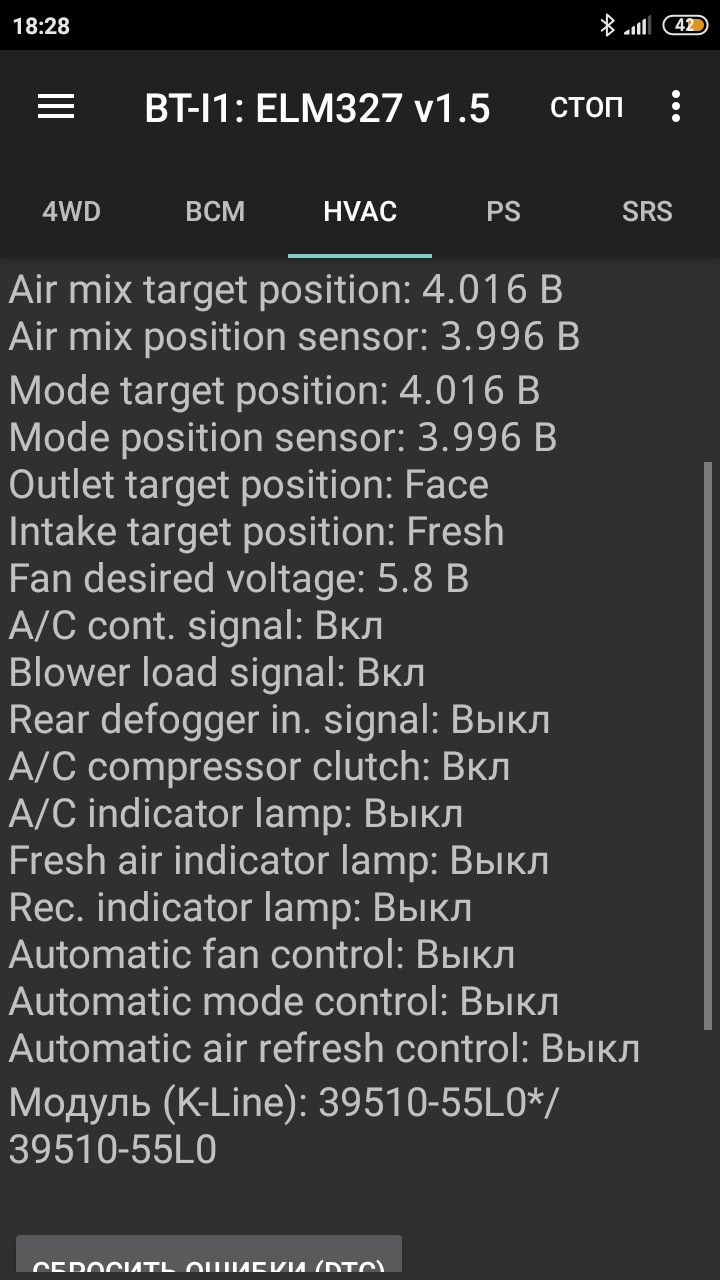

Пробил также ошибки что были в истории:
В1562: датчик температуры наружного воздуха. номер датчика: 95643-51K00. код ошибки elm b1562
В1551: может быть много причин, это и Отказ цепи разблокировки Suzuki Decklid а в частности крышки бензобака, или датчика состава топлива, хотя внятной информации мало по этой ошибке.
