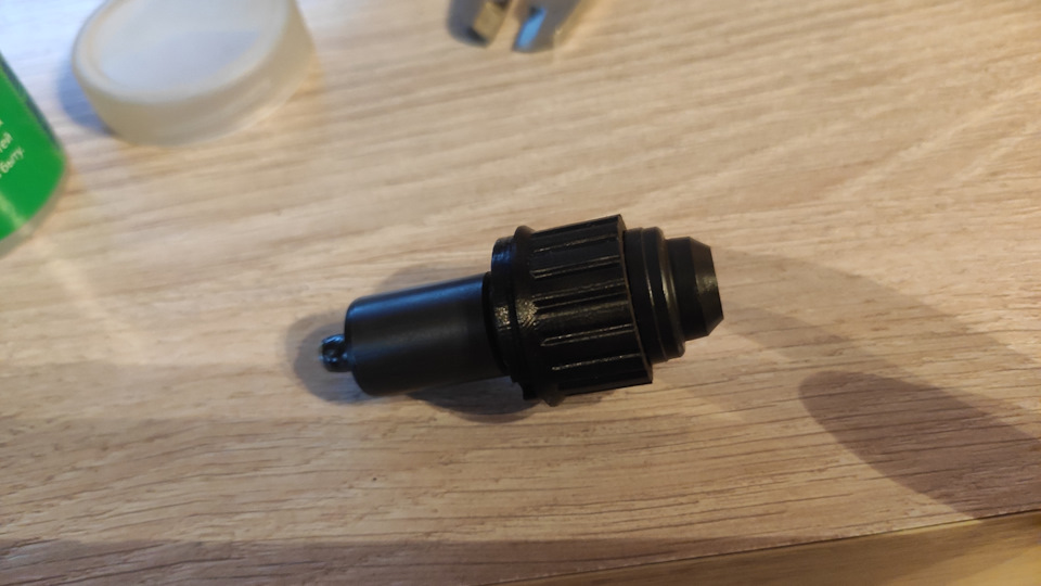

Нас интересует полная разборка! Первым делом нужно аккуратно срезать завальцованную часть обоймы. Не забудьте предварительно достать уплотнительное колечко из паза РХХ, чтобы не повредить его.
Затем прилагая небольшое усилие, достаем обойму со штоком из корпуса РХХ.

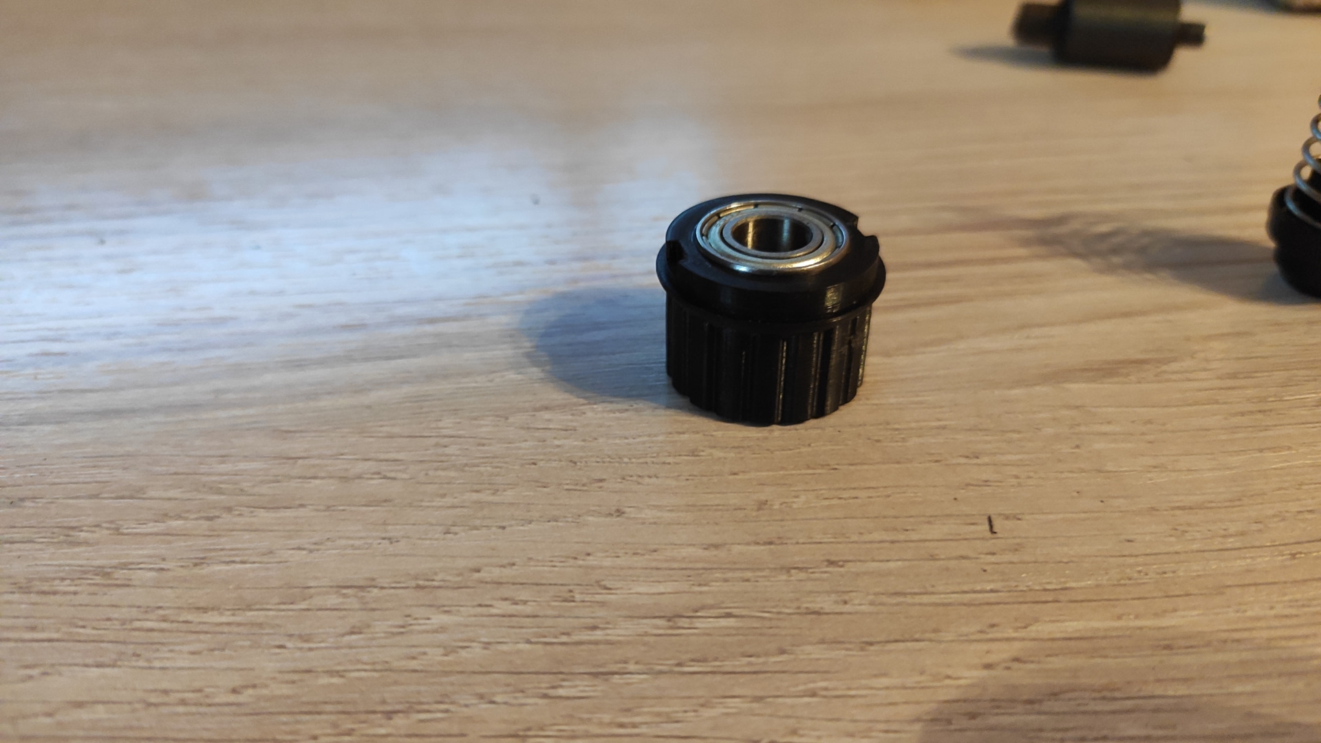

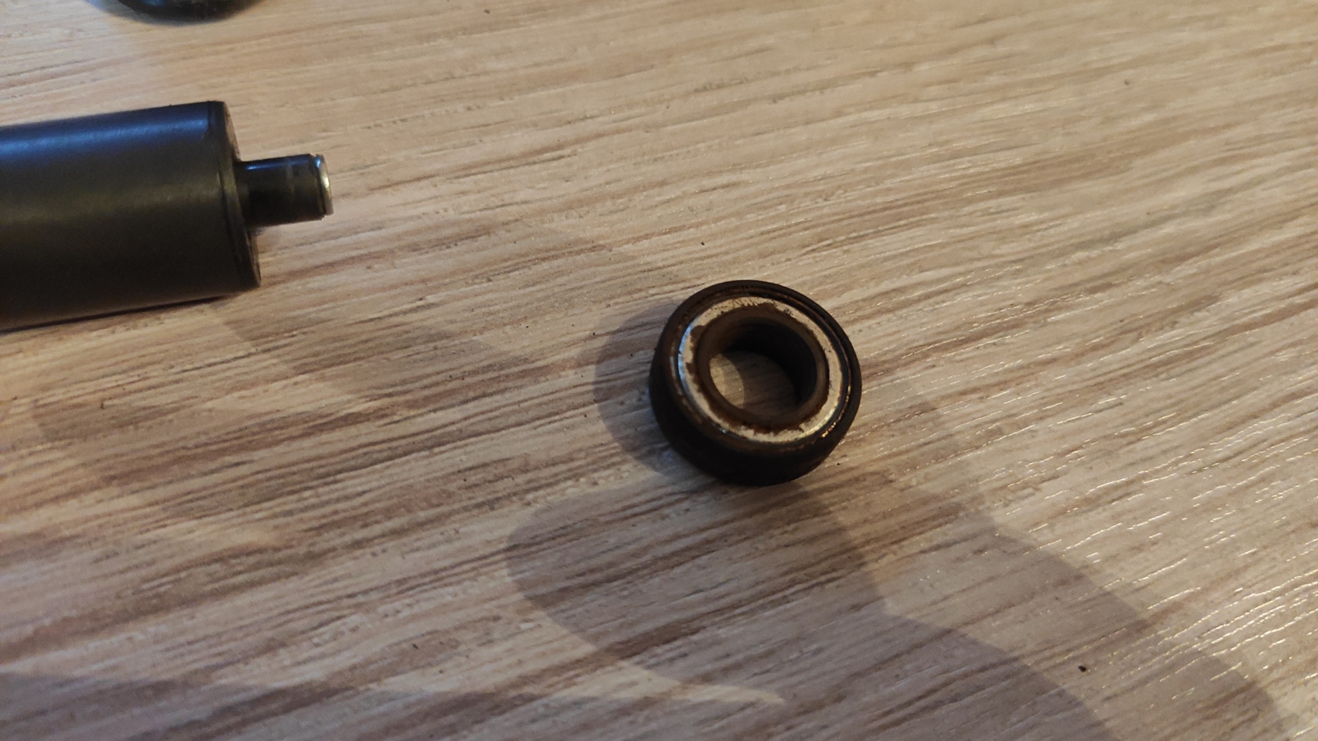

Далее, снимаем с обоймы подшипник и видим, почему РХХ не двигался при поверке зажиганием!

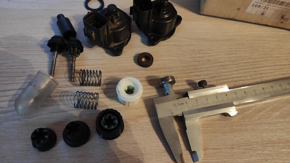

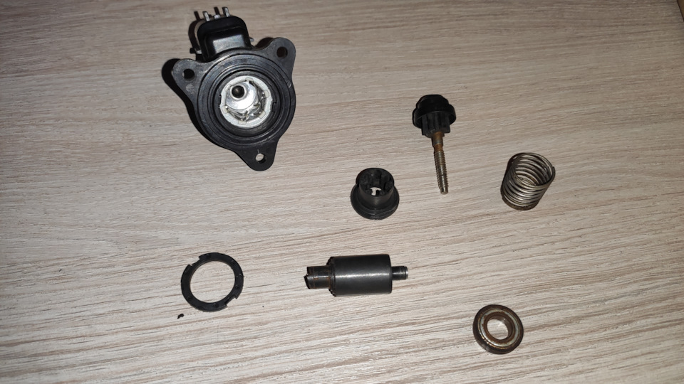

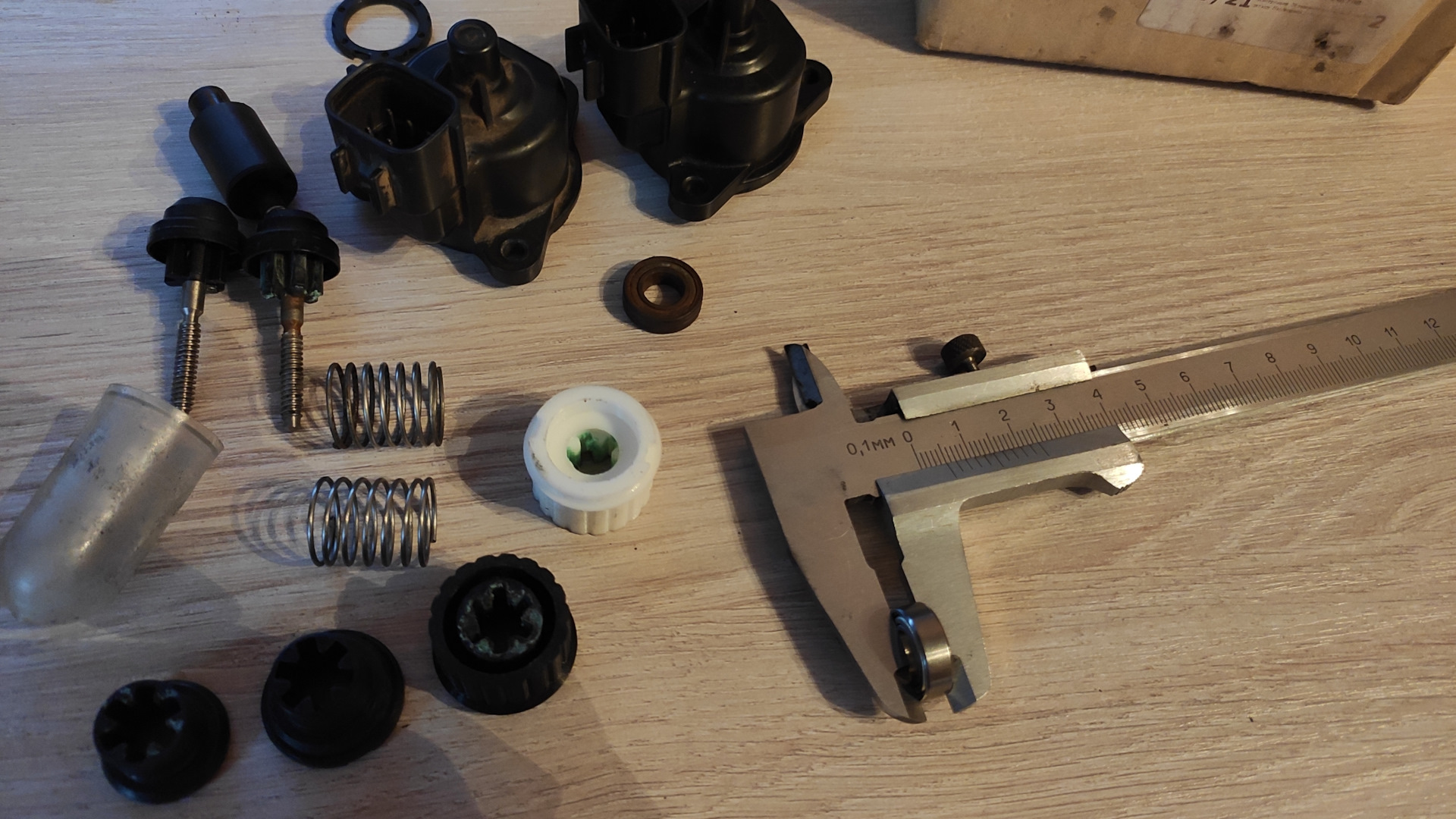

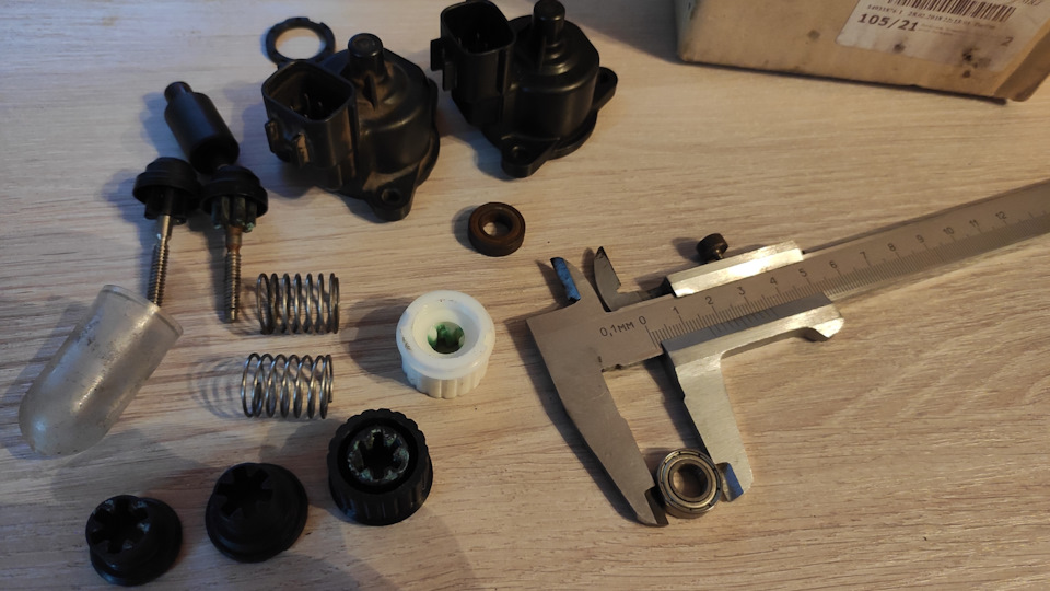

И так, после разбора рестайл РХХ мы имеем следующие детали:
1. Корпус РХХ
2. Ось (ротор)
3. Подшипник 16х8х5
4. Шток (грибовидный черный)
5. Обойма (черная)
6. Пружина
Подшипник заклинило наглухо. Что стало причиной клина, сложно сказать, но подшипник был весь в ржавчине, возможно каким-то образом вода попала в канал РХХ.

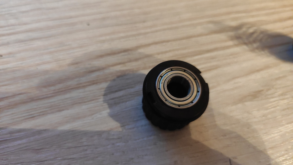

В принципе, конкретно в моем случае, замена обоймы и штока не требовалась, потому как причиной заклинивания послужил подшипник. Но раз уж ремкомплекты на руках, нужно их тестировать! Подшипник же пошел под замену, его размеры 16х8х5. Довольно распространенный подшипник, найти его не составляет труда.
Сборка производится в обратном порядке, новый подшипник устанавливается в обойму из ремкомплекта.
Далее в подшипник устанавливается магнитный ротор и с обратной стороны вкручивается шток.

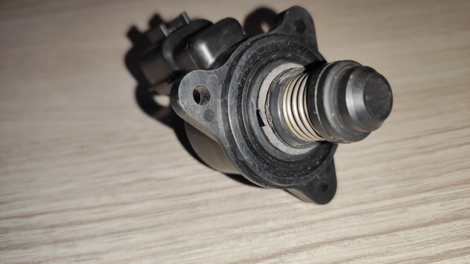

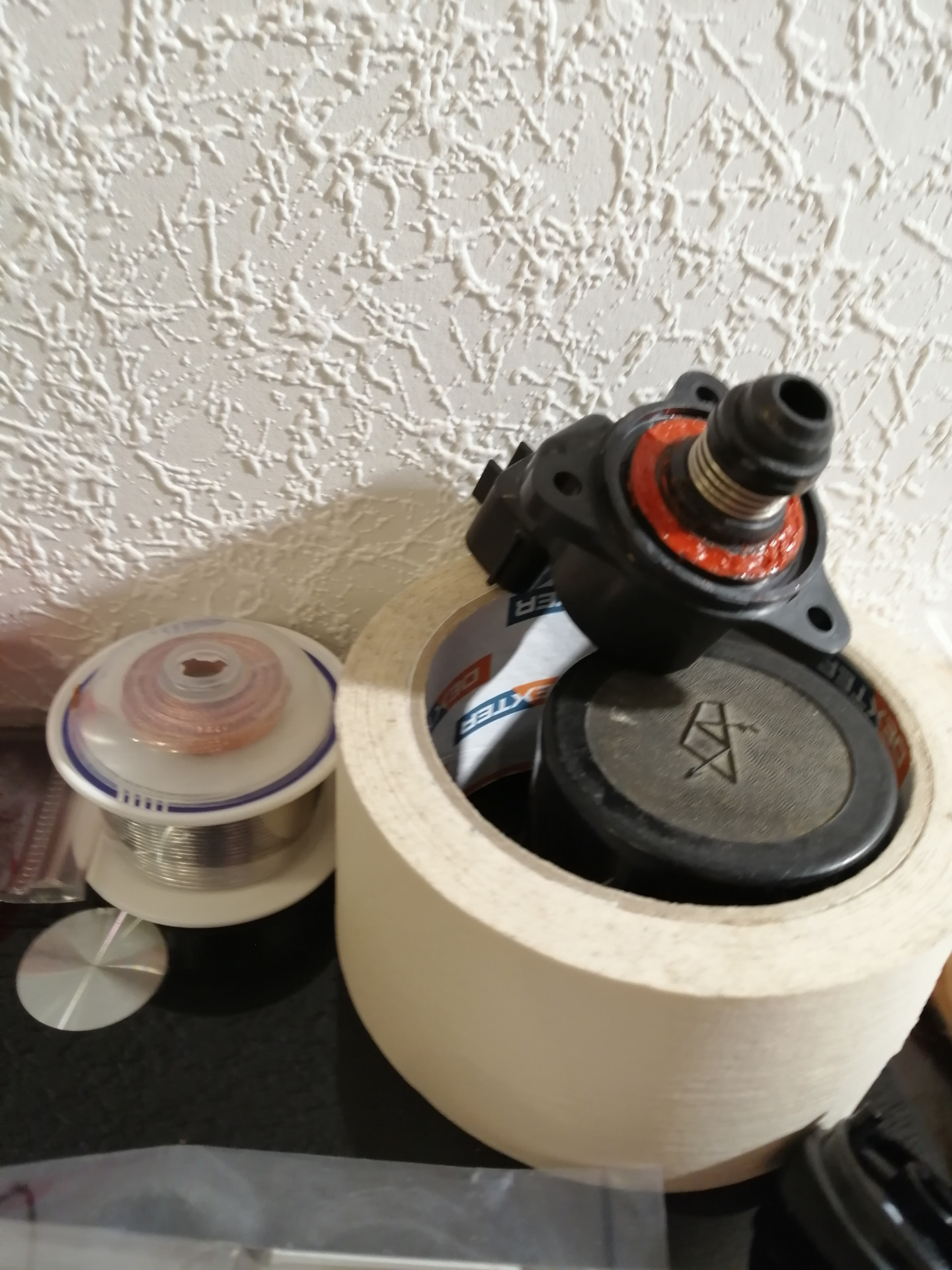

Собранная механическая часть устанавливается в корпус рестайл РХХ и фиксируется либо клеем, либо герметиком.
Первым делом побежал на улицу проверять РХХ с помощью зажигания и о чудо, все работает! Затем я нашел подопытного в городе на Lancer 9 2.0, чтобы проверить теорию, взаимозаменяемы ли РХХ на 4G18 и 4G63 двигателях!
РХХ отлично работает!

главное при сборке хорошо склей! Чтобы не развалился при работе
клеил супер клеем, теперь думаю, что в следующий раз не получится разобрать
))) ага, если схватит, то огого! Лишь бы щас клей не попал на подшипник и не клинанул его. А так, я думаю, если новый подшипник, то хватит на долго!
Внутренний диаметр подшипника 8мм
Внешний 16мм
Высота 5мм

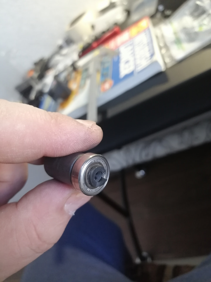

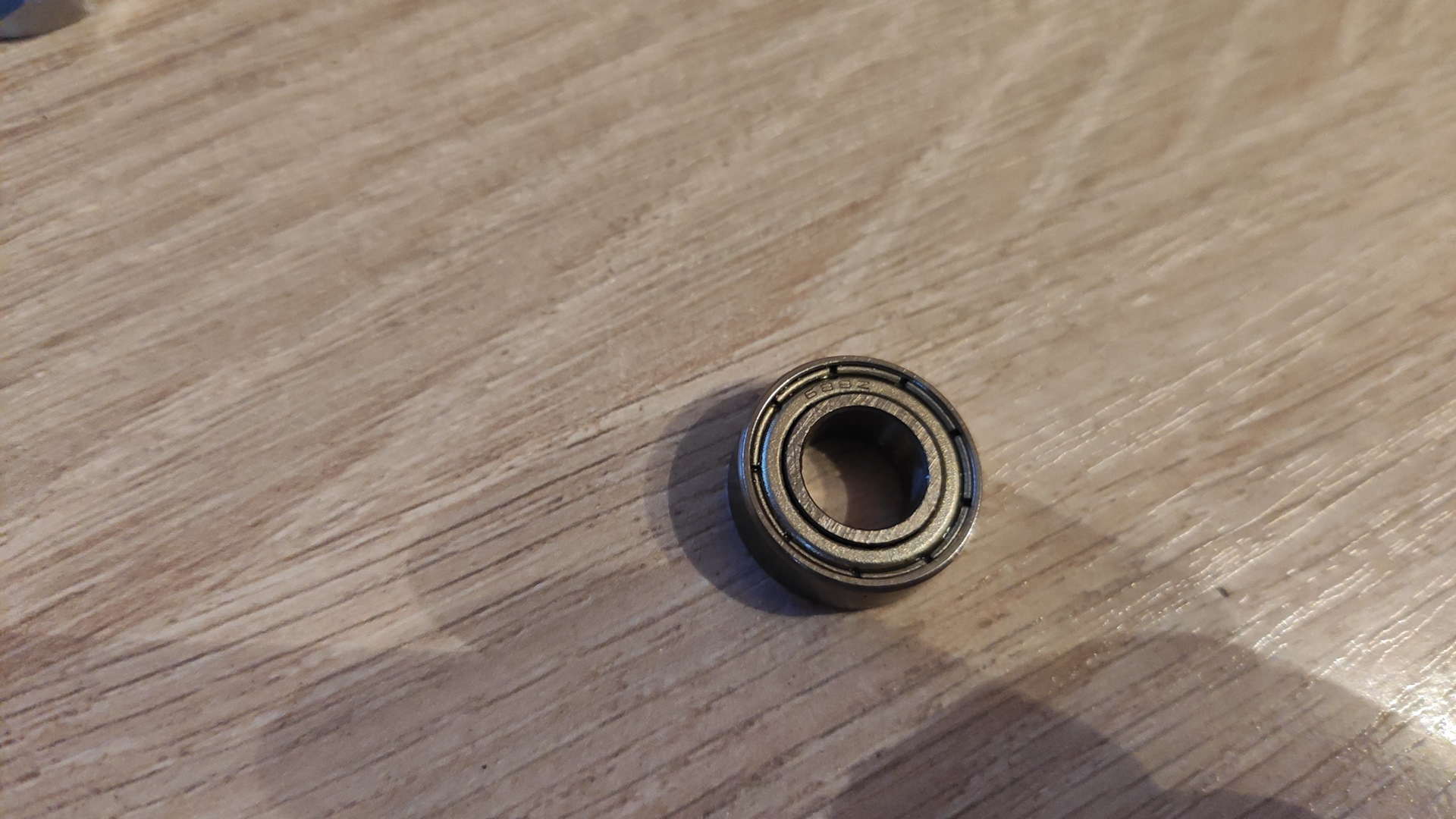

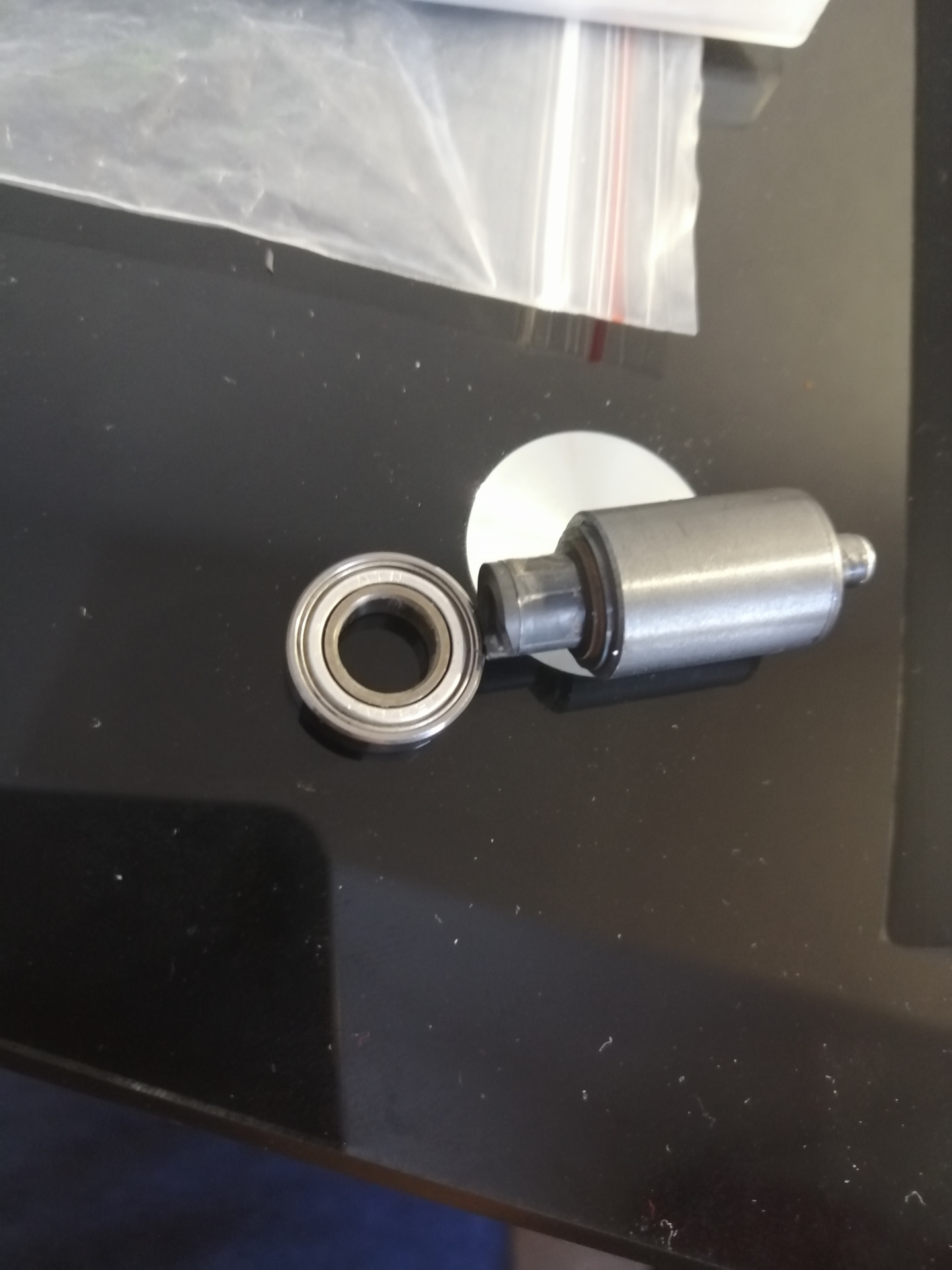

Не понимаю как можно снять подшипник… Размер 16мм
Не 8мм, а 10мм похоже. Высота 5мм
Явно в нём дело, крутиться плохо, заедает
обычно сдергивается и все. Не бойся, тяни его с ротора
Снял и в правду 😉 Очково же, сломать боялся. Модный подшипник стоял NTN. Ну всё теперь победа
новый уже куплен?! Осталось собрать, склеить и готово!

Вообщем я нуб и наивно думая, что термостойкий Абро всё приклеит, ошибся… Снял, смотрю, ось оторвалась от корпуса… Короче говоря, снял весь герметик, обезжирил и на супер клей посадил. Прогревочные обороты сразу норм, шток ходит, я рад как слон 👍
Поздравляю с победой! Я тоже на супер клей засадил
Не, там герметик не вариант… Может быть ещё на дорестайле и можно, но рестайл не тот случай. Повернётся и все. Ну а так, пока на 2,5 оборота выкрутил байпас и около 750-800 встали обороты, на прогретом моторе, проседаний нет. Дальше время покажет

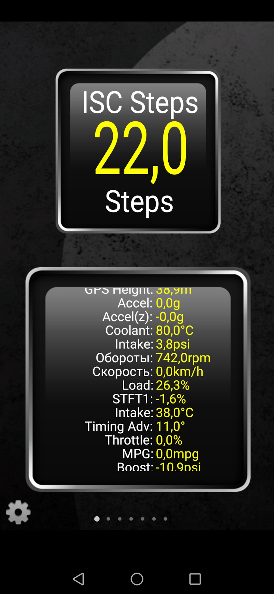

в идеале настроить шаги рхх на прогретом двигателе, чтобы 30 шагов было
Да, я знаю. Ребята знакомые, мастера говорят, что 27 шагов должны быть при прогретом двигателе, при включенных потребителях. И около 9 на выключенных
При выключенных потребителях на прогретой машине на хх должно быть 30 шагов — середина хода штока
Значит буду выяснять у них, почему они говорят иначе. А откуда инфа у вас?
Да это известная информация )
Привет, вот так, пока что. Пытаюсь разобраться как в трике можно запустить мут плагин, чтобы выставить 30 шагов
22 шага тоже не плохо!
Интересно, а для рестайлинг рхх и до рестайлинг — одинаковые значения по шагам? На обмотке у них значения разные.
Ребята мне ответили так :"9 шагов должно быть по диллерскому мануалу. И это логично"
И логика (как я понимаю) заключается в том, что 9 он на прогретом выключенных, 27 он на всех включенных и полностью он на высоких оборотах, на ходу видел 60-70
Для обоих типов рхх количество шагов одинаково. 9 маловато шагов я считаю, слишком много воздуха рхх должен перекрыть

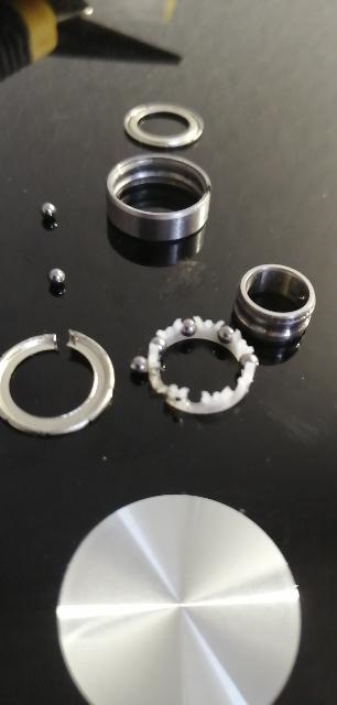

Приветствую. Вообщем не знаю какой подшипник ставили вы, но я поставил китайское овно, с пластиковой начинкой и практически без смазки. Результат —
через 4000км пробега история повторилась, упали обороты и пришлось опять разбирать. Я сохранил старый подшипник NTN W688AZ его маркировка и нашёл в интернете такой же в продаже, в интернет магазине. Если интересно могу написать где. Вот такие дела. Пока что поставил такой же как и стоял китайский бред. Боялся, что не смогу расклеить супер клей, но изопропиловый спирт и лезвие бритвы с этой задачей справились. Заказал оригинал, жду. А пока что покатаюсь так. Собрал все работает
Доброго дня! Я ставил NSK 688ZZ. По сути дела можно любой ставить, но китайский с пластиковой втулкой конечно это шлак.
Именно, шлак полный

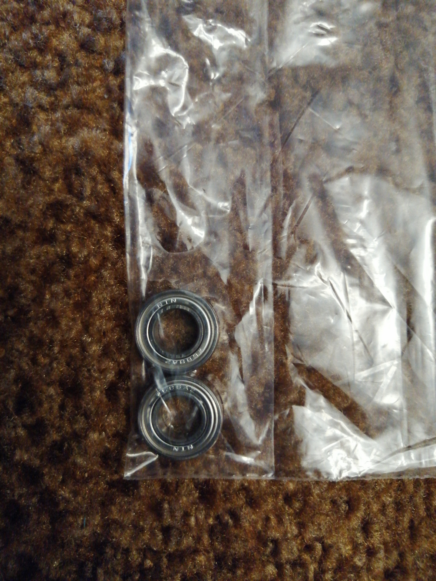

Привет. Пришли подшипники, точно такие же, оригиналы. Заказал 2шт. на всякий случай.
Привет! В какую они цену? W 688 AZZ/1K NTN эти да?
364 рублей 1шт, из Москвы
