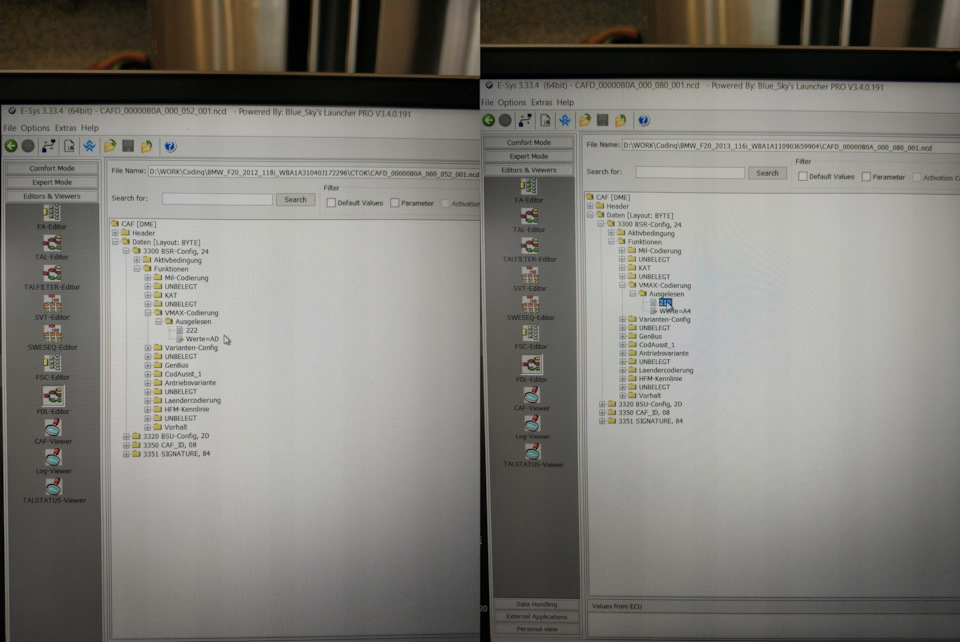

Перешил полтора года назад 116 в 118
До вчерашнего дня не было возможности раскочегарить своё ведерко до максимума.
Когда сие действие произошло на спидометре стрелка была на 210 км/ч😐 и дальше не шла
Вопрос к знатокам :
При перешиве в 118 должна ли отсечка сместится до 220 ? Этж типа «завод»
Или это как мне в «кое-какой» конторе сказали “за отдельные бабосики”?
Понятное дело 10км/ч мало что решает, но осадочек есть.

K0nstant1n
Нет никакого ограничения на 220 у 118-й, программно ограничитель на около 250, но это не точно.
Есть. Даже параметр в мозге соответствующий есть.
Поменять его можно не одним способом.
Огран должен быть, но точно не 220 у 118й
Это вот спор вообще с производителем.
Я видел этот параметр. Он есть и он работает.
А дальше кто что думает…
У меня огран снят)
Огран стоит на абсолютно всех инжекторных машинах с мозгами. Другое дело какое значение стоит в этой ячейке. От версии прошивки так же бывает зависимость данного значения, у кого-то может стоять 210, а у кого-то 500. Я разгонялся более 220, при этом прошивка сток и это подтвердили официалы, к тому же они ее и обновили. Поэтому ХЗ, что тут сказать. Ещё видео привел другого владельца 118й, по его описанию сток, на видео 240 скорость. Поэтому скорее всего не у всех прошивок с завода значение в 210 или 220 км/ч, у кого-то больше.
Есть лбди, которые даже не догадываются, чего в мозгах залито.
Это не им упрек.
Параметр можно в мозгу посмотреть.

Слева 118 справа 116
Интересно. Почему тогда не у всех такое ограничение? Причем об ограничении говорят перешитые из 116й в 118ю, а владельцы заводских 118 как-то едут более чем по ограничителю
А хз))
Даже в этой теме уже 3 владельца 118х едут больше ограничителя. Ну ладно бы чипованный были, но у меня 100% сток был подтвержденный официалами и ими же перешитый на более новую версию. Видео привел по заявлению автора 118я сток, 240 км/ч, ниже ещё владелец отписался, что тоже за 240 едет. Возможно все же версия прошивки у заводской отличается от ПО, которое заливают на 116е, превращая их в 118е.
