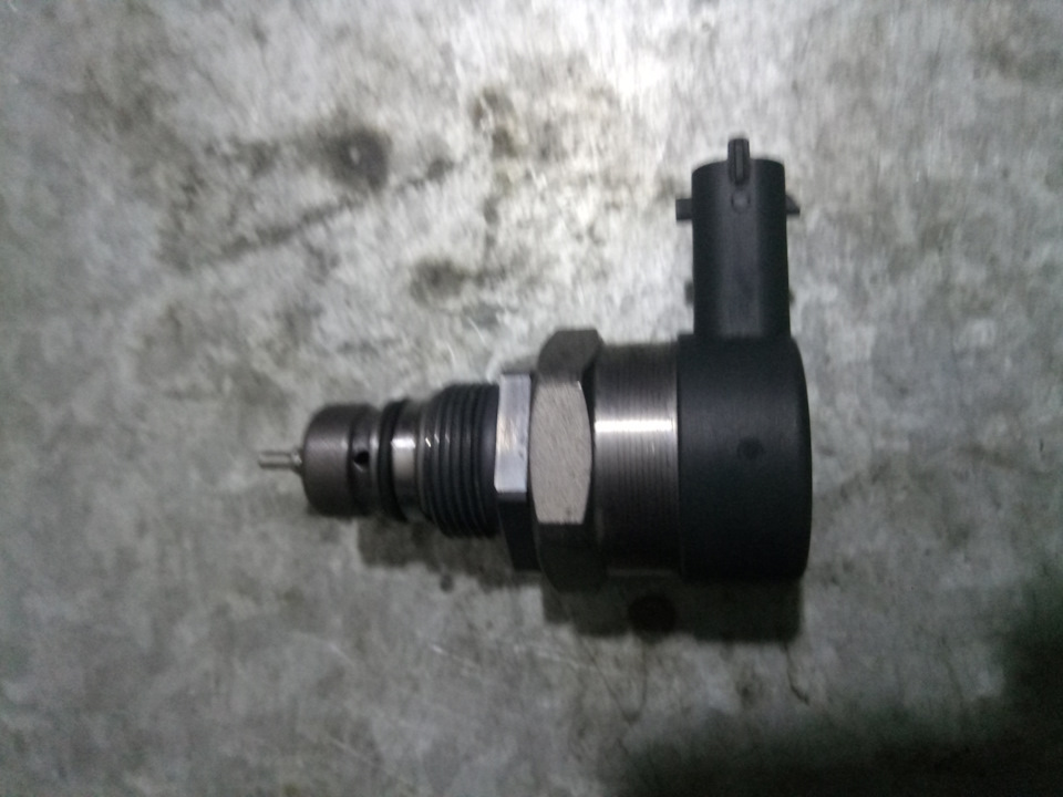

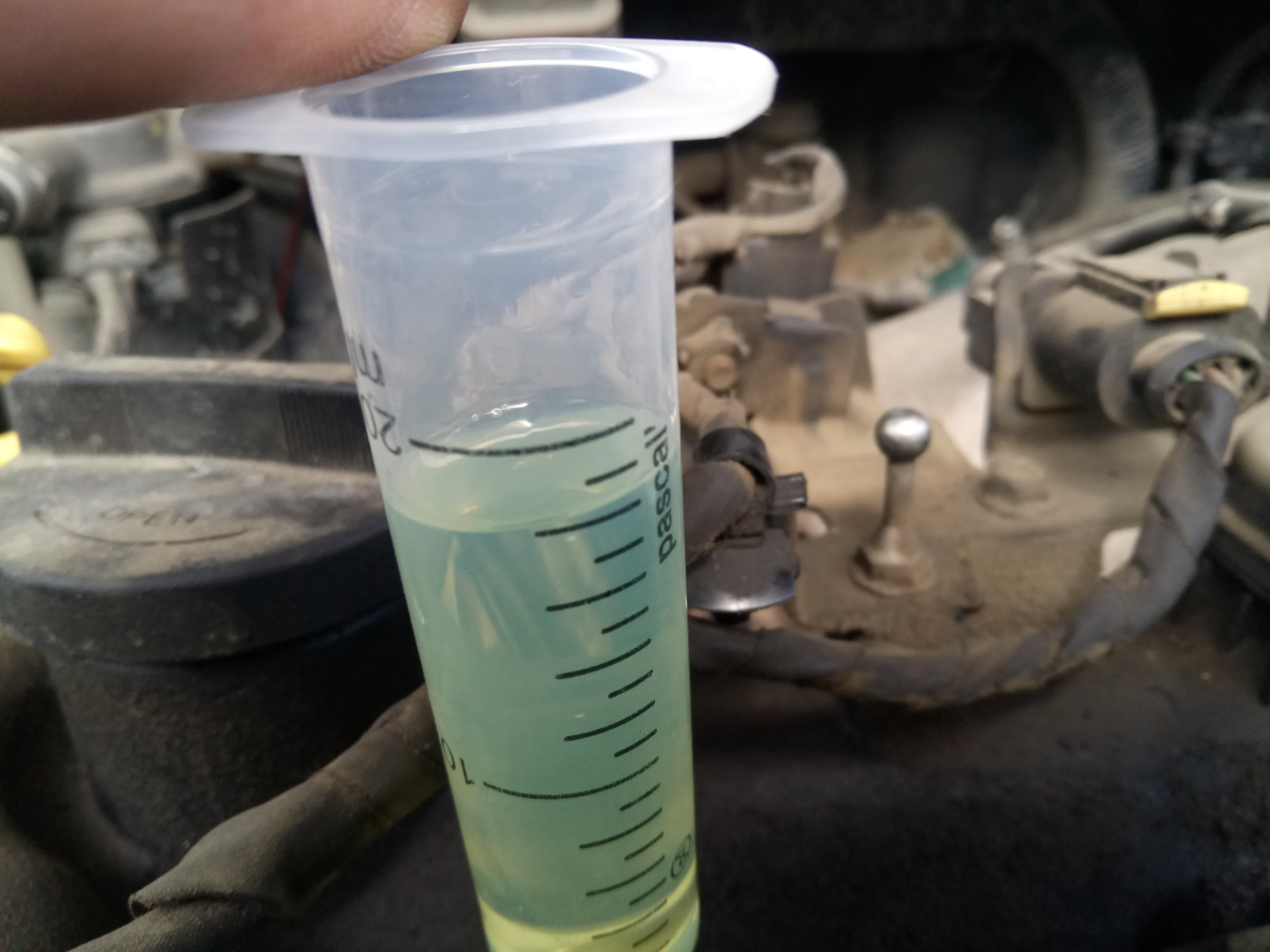

А еще забыл, когда отремонтировал три форсунки машина стала глохнуть при запуске, если немного оборотов подкинуть, сразу глохла и начала тупить на трассе, то есть газу даешь а она обороты до трех тысяч поднимает и ни еде нифига, короче в аварийный режим видимо вставала, дак вот снял я топлевную рейку продул датчик давления топлива, снял регулятор давления топлива, почистил сетку (регулятор был весь в ржавчине) собрал все обратно, лучше не стало, а только хуже, видать регулятор совсем не держал давление в рейке и забитая сетка хот немного придерживала солярку а когда я ее прочиститл давления вообще не стало, короче понял я что надо регулятор менять, заказал РДТ от предидущей соренты, он к стати полностью подходит и стоит в два раза дешевле, проблемы пропали, но вот с запуском в холода так разобраться и не могу, приходиться маслать по несколько раз, а чуть цилиндры прогреются заводится и работает как ни в чем не бывало! Такое ощущение что цилиндрам просто не хватает прогрева, совсем чуть чуть а почему понять не могу!

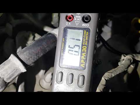

свечи в се четыре сразу потребляют 80Ампер. Я тоже этим вопросом давным давно задавался. В моем случае именно свечи недогревали так как они показывает, что рабочие, но по факу грелись видать не до положенных 1000-1200 градусов, а к примеру до 800 этого не хватает для уверенного старта мотора. Так, что если ты умеешь проверять силу тока то тебе ничего сложного не будет проверить именно силу тока потребляемую свечами, просто возьми амперметр и посмотри сколько потредляет ампер на участке от разъема до шины свечей накала если менее 75-80 Ампер то уже не очень хороши свечи но таких для старта должно хватать, а вот если 60-55 Ампер то такие думаю точно недогревают камеру сгорания и потому у тебя получается, что ты температуру в цилиндрах нагоняешь поршнями за счет их трения и быстрого сжатия объема воздуха . так что проверяй силу тока перед шиной свечей накала я так свои свечи выкупил :)
Свечи то мне проверять никчему они и так новые, а потреблять они будут столько сколько им даст реле, так что надо замерить сколько выдает реле при запуске. А лучше наверно сделать как на видео чтоб было наглядно видно как они нагреваются.
так и так понятно будет, если свечи мало потребляют при старте, а они как ты говоришь новые у тебя, будем считать, что целые (хотя если их хоть один раз уронить то работать они уже не будут хоть и новые ! Ну не важно считаем что новые. Так если они потребляют мало, значит им реле не дает, тогда уже к реле лезть, как проверить реле я не в курсе оно у нас импульсное и хитрое :)

ну можно и так, но только амперметром гораздо проще и быстрее, а эффект тот же
Значит надо искать амперметр с клещами, то мой до 10 ампер максимум.
примерно такой

Я сегодня, специально для тебя сделаю видео сколько потребляют свечи все 4 разом при повороте ключа без запуска мотора. В первую секунду свечи жрут 100А и ровно через секунду ампераж снижается резко до 14А теперь просто посчитай и пирометра нк надо если нормальные свечи к примеру греются до 1000градусов при 100А то соответственно при 14А градусов будет 140 понятно, что остывают они медленно. И пирометр кстати измеряет максимум до 400 или 600 и вряд ли ты найдёшь пирометр измеряющий до 1200 градусов; ))
Эти измерения я сделаю в теплом гараже в котором 18-20 градусов, что бы понятно было, что не на улице при минус 20 измерения проводились. У меня вот такой пирометр для работы есть так более 400 градусов не измеряет

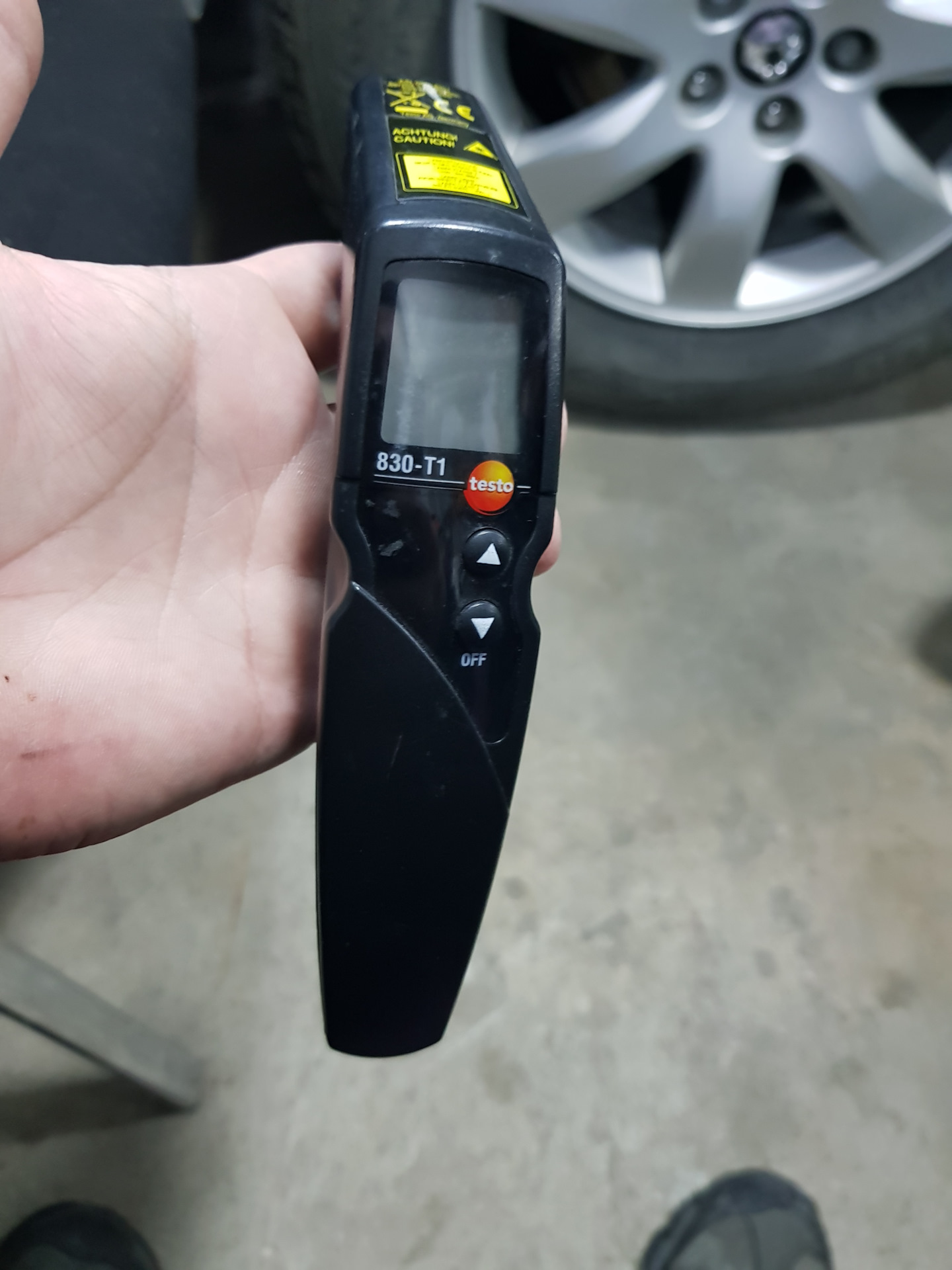

Вот ссыль посмотри не знаю найдёшь ли ты прибор с пределом измерения до 1000 градусов хотя бы, про 1200 я уж и не говорю :)) testo-pribor.ru/testo-830…_campaign=Приборы%20Testo.

вот наглядно тебе ролик как и обещал !
теперь от тебя жду ролик как ты пирометром измеряешь температуру наконечника свечи накала при ПЕРВЫХ СЕКУНДАХ включения зажигания, а не через 10-или 40 секунд!
Познавательное видео, теперь осталось найти клещи с возможностью измерения постоянного тока. У меня клещи только переменку измеряют и у всех у кого не спрашивал тоже только переменку!
Зачем тебе клещи? я же тебе уже показал сколько тока потребляют свечи (исправные и прошедшие уже 160 т.км. а по моему даже и больше посмотрю потом)
Ты же температуру грозился измерить! Ты сначала попробуй найти пирометр которым ты собрался измерять температуру наконечников свечей, как я тебе уже много раз пытался донести, но ты читаешь только то, что хочешь, а не все, что написано. Донести пытаюсь то, что температура максимальна только в первые от 1 до 5 примерно секунд зависит от мороза на улице, а потом напряжение падает, соответсвенно и сила тока Амперы тоже падают, надеюсь это ты увидел в ролике, соответственно если свечи меньше Ампер потребляют то и температура ПАДАЕТ и значит, что? в цилиндрах температура тоже падает! и не важно сколько они потом будут под током, греть сильно, а именно 1000 и более градусов они не будут, да они будут красными как ты пишешь, так это и так понятно они ведь тод напряжением, но температура их МАЛА уже для пуска, то есть НЕ ОПТИМАЛЬНА! и на морозе в минус 30 ты хрен запустишь мотор если будешь сидеть бамбук курить после того как спираль потухла. Это к твоему вопросу с чего она падает, вот с чего, с того, что свечи остывают, подчеркну ОСТЫВАЮТ ПОСТЕПЕННО! не за секунду, а примерно за 10 но в цилиндрах становится ХОЛОДНЕЕ а именно с 1000-1200 град падает до 500-300 град и ниже надеюсь с этим не поспорить, что в цилиндрах 500 градусов это холоднее чем 1000 и тем более 1200 градусов ?

Говорю еще раз, может ты забыл но потребление тока (вообще сколько тока) проходит через шину мне нужно узнать для того чтоб понять живое реле или нет, так как во всей системе прогрева уже все поменяно (кроме реле), и топливная система перебрана. Но авто плохо заводится уже при -5 градусах, вот для чего МНЕ клещи понимаешь! Я предпологаю что реле не выдает нужный свечам ампераж поэтому они не догревают цилиндры до нужной при запуске температуры. Это ты видимо совсем забыл для чего я хочу это узнать и почему пытаюсь докапаться до истины! Ты все переводишь в сторону СПОРА а мне надо решить проблему с холодным пуском! Пойми ты уже!
Это я понял давно и специально показал тебе, что свечи можно так проверить, клещами потому и снял ролик. А раз ты пишешь, что свечи новые значит будем надеяться, что они целые то потребляемая ими сила тока должна быть примерно 90-100 Ампер. А реле выдает я предполагаю напряжение которое ему "приказывает" ЭБУ а уже сколько на шине будет Ампер будет зависеть от состояния свечей! Так, что я прекрасно помню, что пишу и главное на какой вопрос отвечаю :)) А ты наверное забыл, что сам мне написал про то, что лампа спираль на панели нужна лишь для того, чтобы водитель видел что свечи нагрелись и пишешь типа не нужно торопиться запускать мотор сразу свечи мол дальше же греться продолжают :)) Вот я и пытался доказать тебе, что ты не прав, даже видео тебе снял, что ампераж и соответсвенно температура падают и мотор может хуже пускать, а может и вообще не пуститься. Ты мне там даже если помнишь ролики приложил про какого то идиота на Кашкае который по лампочке видит только факт наличия питания на свечах и ВСЁ ! Потому я тебе и пытаюсь доказать, а ты гнешь свое и делаешь вид, что я тут спорить пытаюсь (мне если честно вообще по барабану как ты там запускаешь, делай ты как хочешь, ты мне задал вопрос, я ответил, ты привел аргументы которые извини но полный БРЕД имею ввиду эти видеоролики, я попытался разжевать тебе даже доказуху привел на видео, тебе указывают на то, что ты не прав нет ты все равно думаешь что с тобой спорят :))

Ещё гена бывает выдает то 12,9, то 14,3v, но я так понял это нормально, мозги зарядкой управляют так, верно?
Не мозги управляют зарядкой, хотя можно сказать, что мозги управляют :)) стоит система призванная помогать в продлении жизни аккумулятору, а на деле его вечно недозаряжает и только хуже делает. Вот потому и выдохся твой аккумулятор за год :))

Я снял фишку с датчика который управляет той самой системой интелектуальной зарядки акб. и сейчас у меня зарядка стабильная 14,3-14,5 вольт. а раньше тоже скакала постоянно и вечно недозаряженный аккумулятор был.
У этого решения проблемы есть много преверженцев, но так же и есть много скептиков, кто понимает смысл и устройство системы тот отключает или смирившись с неизбежным ездит дальше убивая акб. А есть те кто не понимает или просто боится, что либо отключить без разрешения того кому он доверяет :)) но во всех инстанциях твердит при этом, что отключать нельзя, типа не надо мешать машине работать :))
Я уже более двух лет без этой приблуды езжу и только радуюсь, иногда летом с сильную жару включу пока жара, но и то просто для успокоения души :)) а так постоянно снята фишка этой системы :)
14,3-14,5v нормальная зарядка, ничего плохого для акб не сделается, на мазде с таким же зарядом батареи ходили по 8-9лет.
В прикуриватель вольтметр куплю, чтобы наглядней видеть, а то сейчас по брелку сиги напругу посматриваю, может тоже отключу эту систему тогда.
Вольтметр купи, будешь удивлен от увиденного! :) Я скоро про эту приблуду у себя в БЖ напишу, давно уже просят люди, чтобы написал, а мне все некогда :)) Печатать лень :) А так то даже видео есть как напруга скачет :)

Воткните цифровой вольер и посмотри какая зарядка при включённой фишке и без нее и сам все поймёшь .Три года с лишним без нее езжу негатива не замечено .
спасибо, сначала думал гена кончается когда увидел зарядку 12 в с чем то на холостых, потом узнал, что так и задумано
Обычно зарядка падает до 12,5
