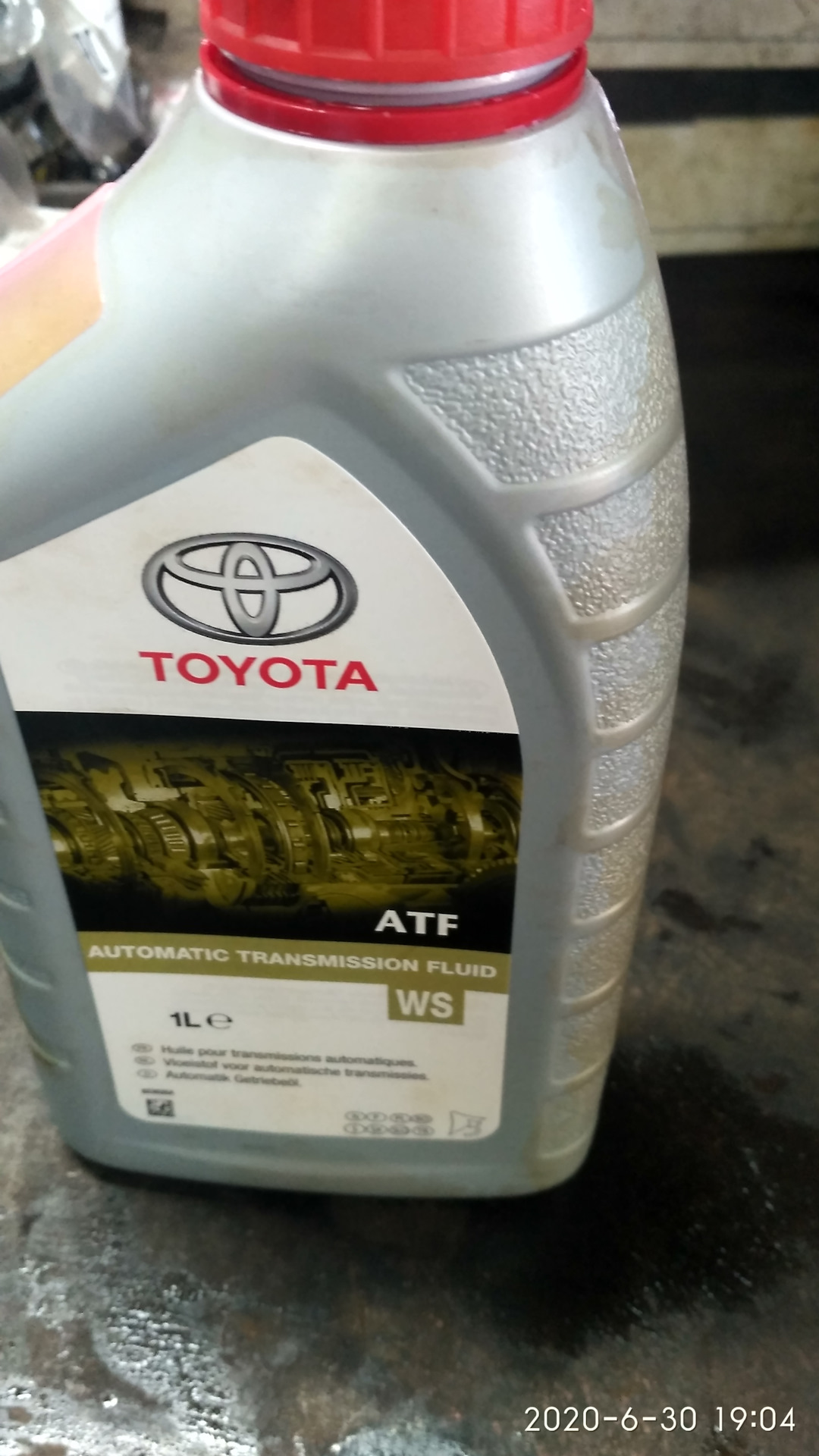

Dexron ii идёт в коробку.
Я никого не хочу обидеть, здесь очень много людей, которые любят говорить умными словами, типо профессоры, скажу так, езжу уже три года на WS проехал 20000км, и всё норм, конечно это мало, эксперимент продолжается!

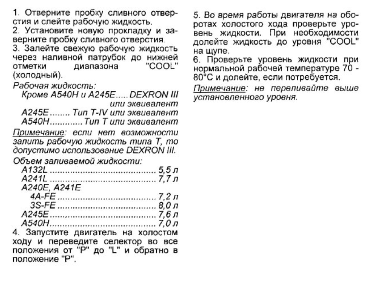

Это из руководства по машине.А вообще марка масла пишеться на самом щупе.
Когда писали это руководство, ws ещё небыло ;-)
WS нельзя.
Почему?
зачем WS залил? Насколько знаю она не совместима с Dexron.
Я и не совмещал😁
