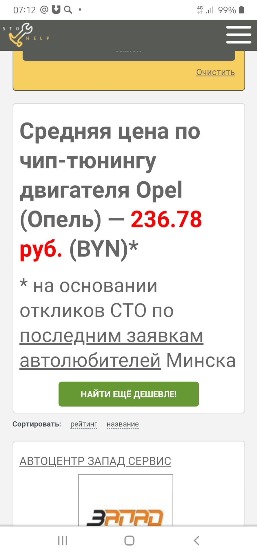

Изучил много предложений по удалению ЕГР.
Само дёшево предложили в Минске — 100 р. (около 40 у.е.), у себе в Молодечно от 160-180 р., но я сделал за 150 р. (63 у.е).
Кроме самой отшивки ЕГР у меня как бонус идёт бесплатная диагностика авто на OP-COM в течение 2 месяцев, а также гарантия на отшивку ЕГР- до ее продажи.

Тем дальше от столицы, тем дороже жизнь! А чип за 150 р. ещё нужно хорошенько поискать.
Обычно за такие деньги отшивают норм егр + чип ставят
За такие бабки еще машину помоют, внутри натрут. И не дай Бог она плохо ехать будет.
STalexTun
В минске за 100 р можно такую ракету сделать и еще консультации по ошибкам получить, доаольным останешься 99.8%
