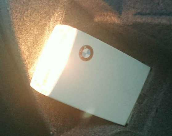

Пришло и им время…

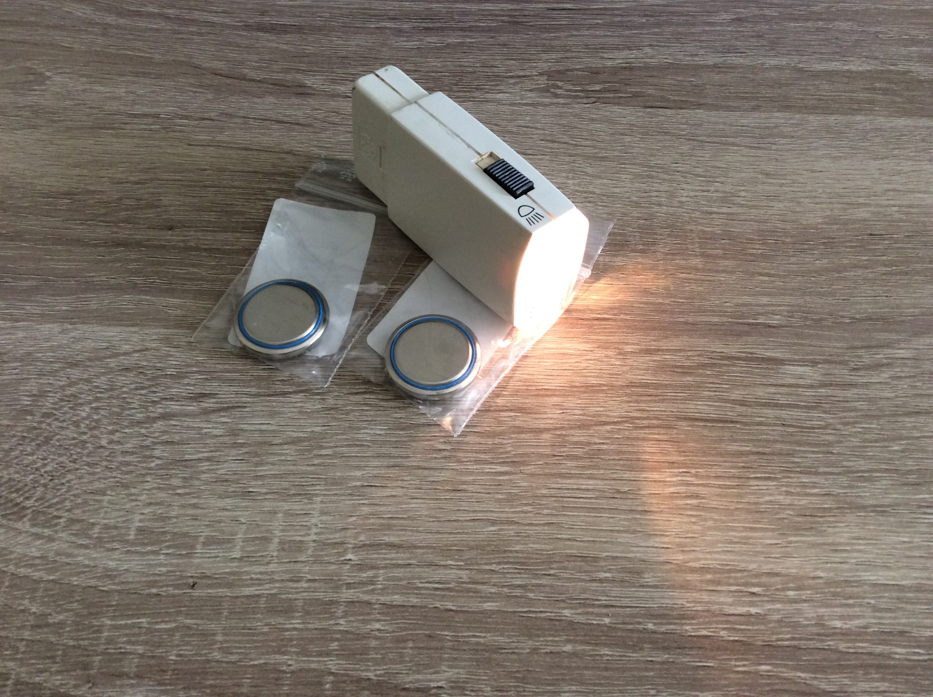

Заменил аккумуляторы в штатном фонарике, совсем перестал светить.
Как все знаю вариантов то много — или уйти на светодиод и аккумуляторы от телефонной трубки или еще друие варианты место быть имеют.
Я же пошёл путём сохранения стока

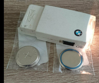

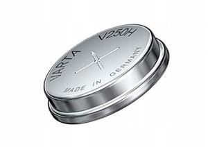

Были приобретены два аккумулятора на сайте (xn--66-6kcad0avhj1du.xn--…kkumulyatory/varta-v250h/) ребята достаточно оперативно отправили СДЭК в Казахстан за что им спасибо!
После того фонарик был разобран, необходимо тонким ножом прорезать вдоль сварного шва и он распадётся на две половинки, батарейки аккумуляторы перепаяны.
В итоге имеем стоковый фонарь без сильного колхоза, светит так же хорошо как и 10 лет назад, когда покупал его новым у дилера!
Есть еще пару идей как его немного улучшить, без внесения изменений в конструкцию и устройство, попробуем — отпишу.
Такие дела, всем света!

Перепайка внутри не простая на самом деле. Я ради этого три паяльника испробовал. Контакт к старой батарее не припаян, а сварен точкой. Припаяться к батарее красиво очень сложно и ведь нельзя перегревать.
Именно. Поэтому именно по уму и паялось
Сварной точкой? Жаль нет подробностей и фоток))
я сам не стал паять потому как ты прав — перегревать нельзя. Отдал ребятам они точкой приварили, я к сожлаению уже на клей склеил его, вскрывать буду лет через 10 наверное, тогда и сфотаю )
SZV
Спец флюсы надо
В идеале спец сварка, как в оригинале…
Ну можно и контактную сварку для батарей сделать у Алекс Гайвера на ютубе есть рецепт.
Или купить батарею иного форм фактора с припаянными выводами сразу.
