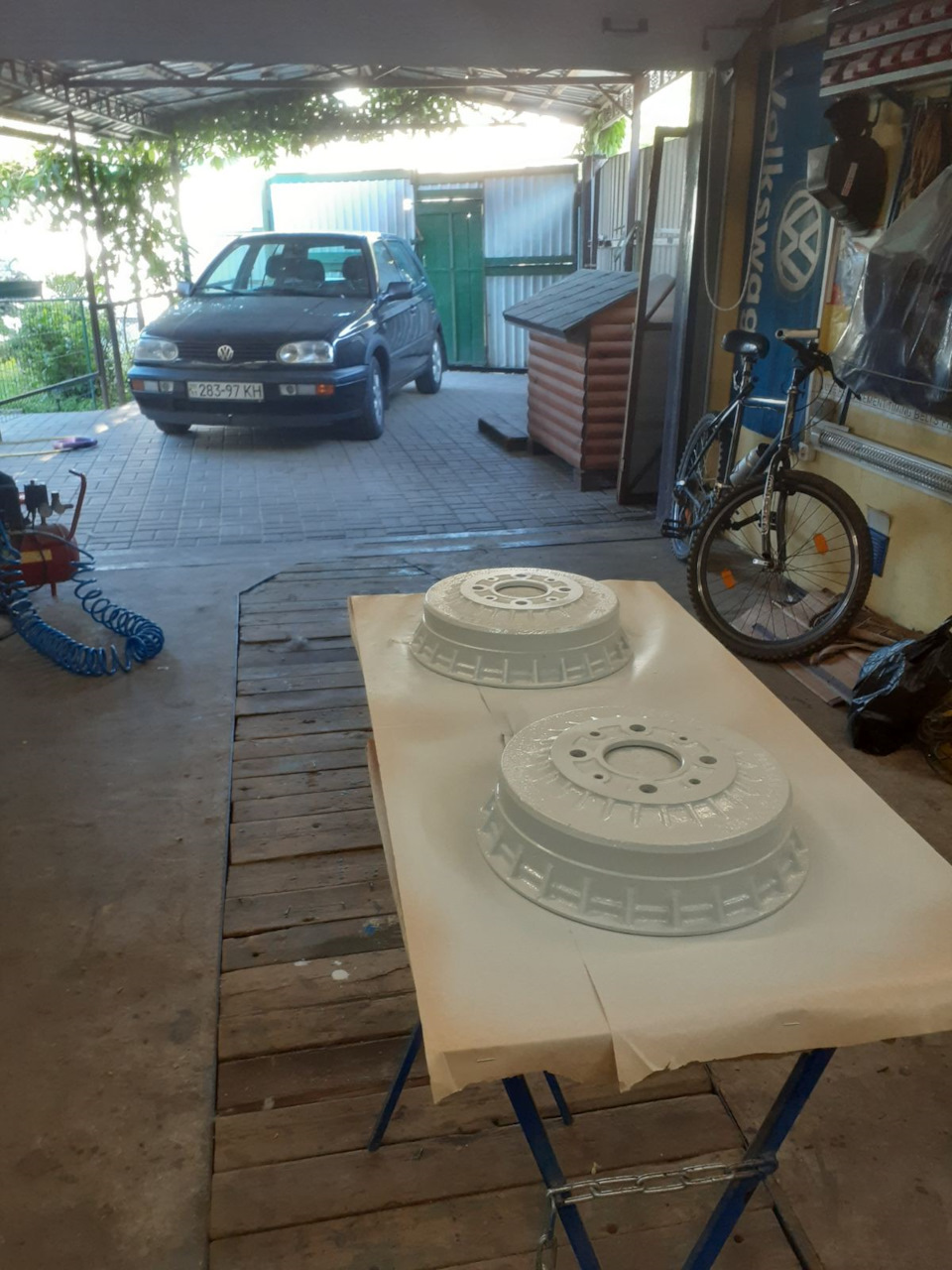

Итак, для начала прибыли вот такие красные коробчонки, а в них прибыли тормозные барабаны взамен родным изрядно поношенным.
К ним в дополнение прибыла ещё одна красная коробчёнка поменьше. В них тормозные колодки для совместного проживания с барабанами.
Барабаны чугунные и спустя какого-то времени эксплуатации будут иметь крайне непрезентабельный вид. Ездил бы я на штамповке, то как бы фиолетово. А вот на литье это безобразие будет сильно портить общую картину.
Принято решение — это безобразие окрасить.
Подготовка
Грунтование.
Ну и пусть грунт сохнет в дальнем углу пару дней, а я приступил к багажнику.

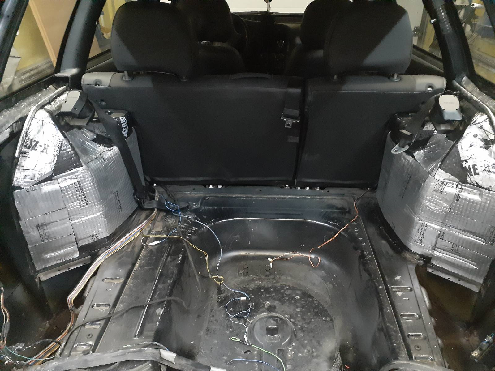

Как я говорил в прошлой записи, у меня пролилась тормозная жидкость в нише под запасное колесо.
Ржавчины хоть и нет, но всё равно я перестраховался и пролил кислотником.
За одно и рыжик на арке заделал

Ну и заодно решил прошумить задние арки. Дело это движется крайне медленно, так как навалилось куча всякой другой первоочерёдной возни. Так что пока так и езжу.
