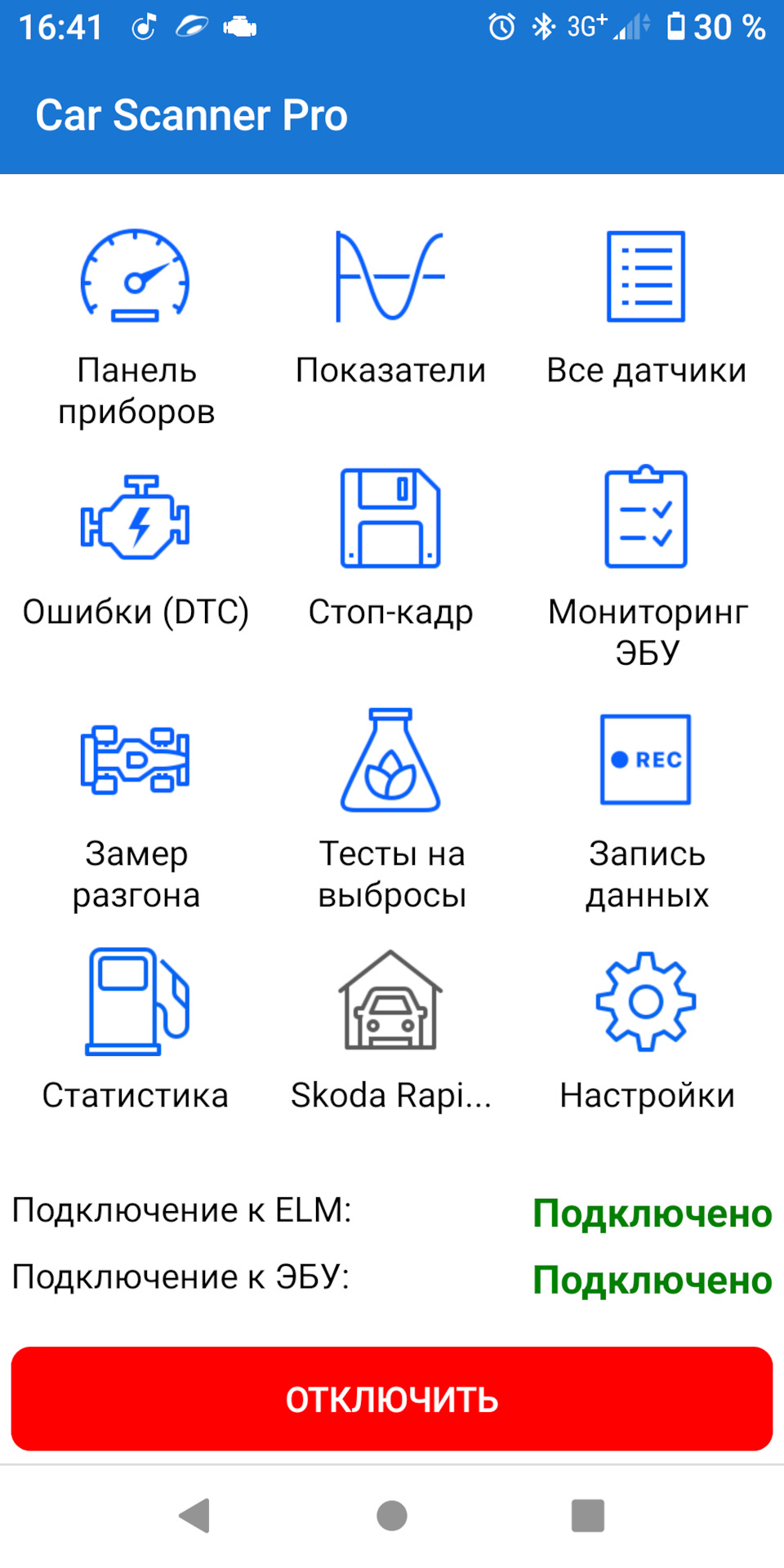

Car Scanner Pro имеет очень большой функционал по диагностике, контролю и сбросу ошибок, замера скорости разгона и т.д.

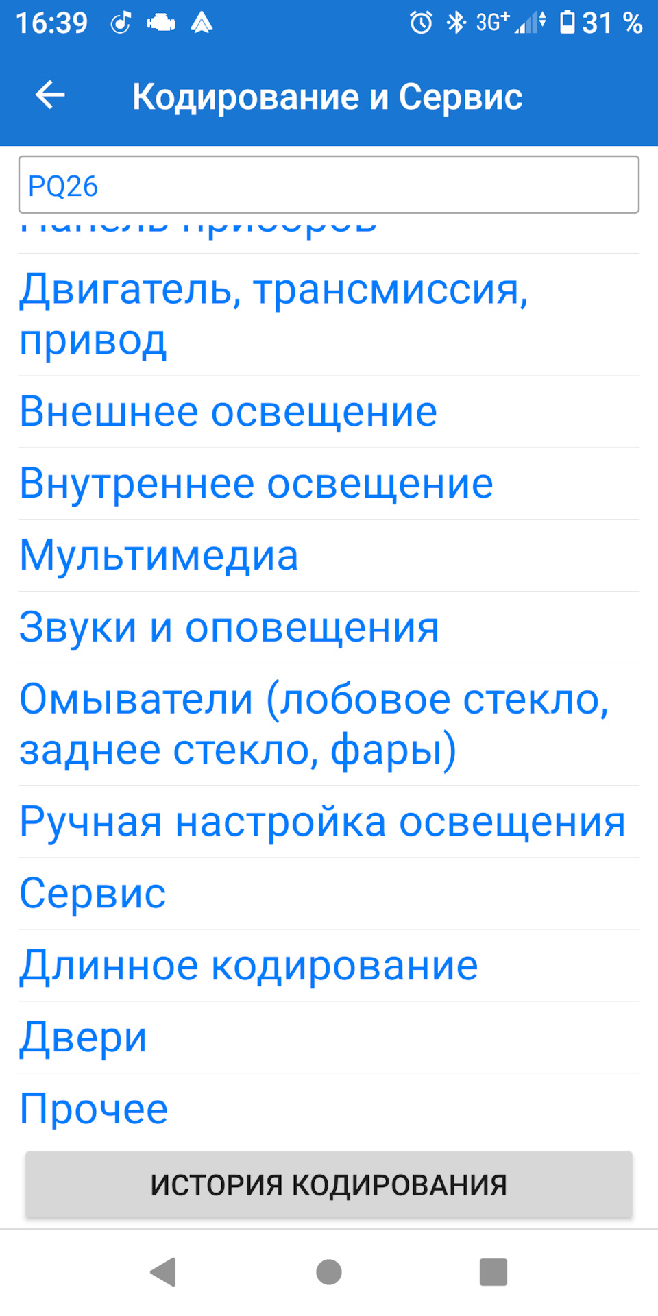

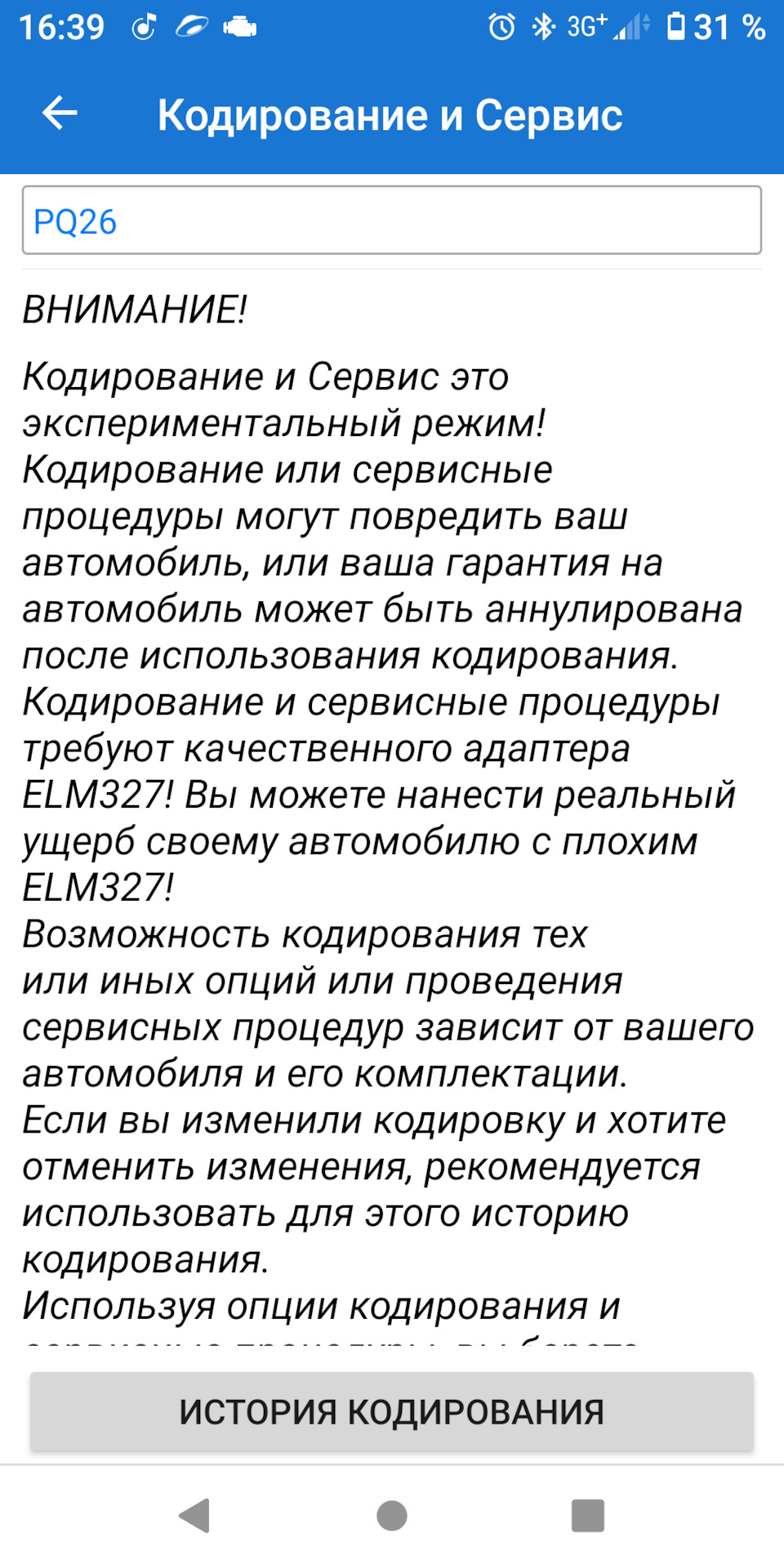

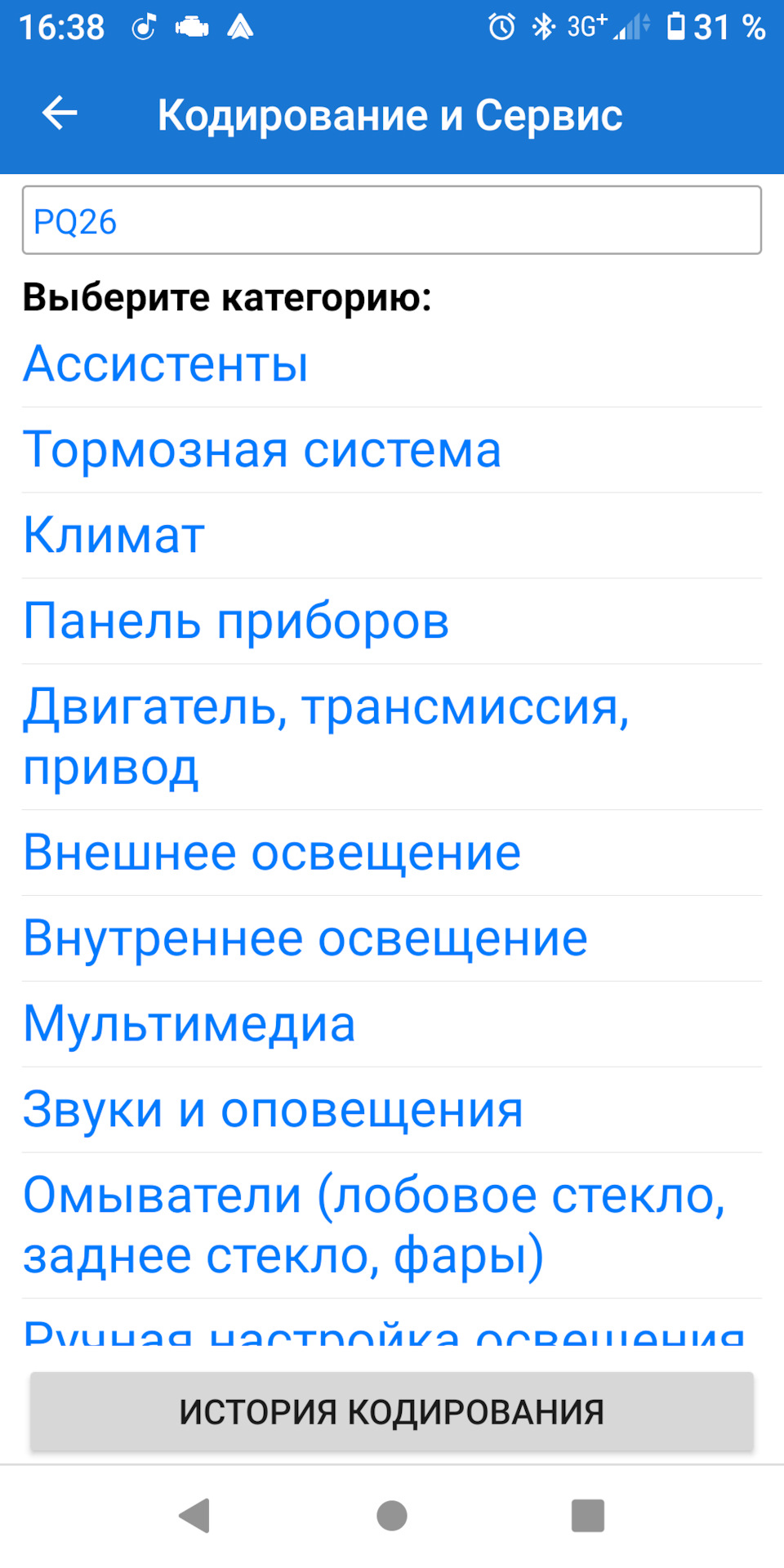

Но главное, что меня привлекло, это возможность управления и кодирования функций для различных моделей авто, включая Skoda Rapid
Огромный плюс в том, что для настройки различных функций не требуется никаких специальных шнуров, дорого стоящего ПО и специальных знаний.
Можно проверить текущее состояние установленных кодировок.
Многое уже выставлено ранее, поэтому попробовал выставить несколько мелких функций (тест стрелок, предупреждение "заберите ключь" и др) .
Всё прекрасно получается 👍
О богатстве функционала по настройке можно судить по выборочным скриншотам главного меню и меню кодирования
Главное меню
Меню кодировки
О некоторых возможностях можно судить по примерам некоторых функциональных подменю

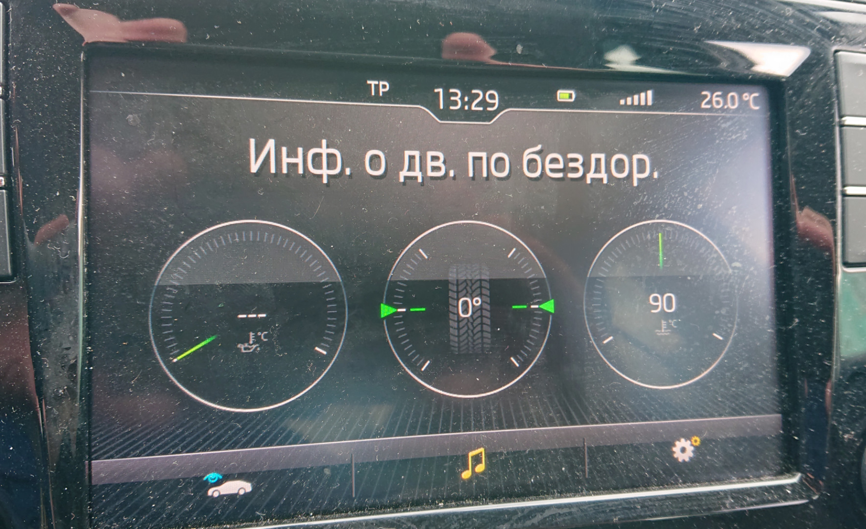

Активировал "Информацию о движении по бездорожью", но не работает датчик температуры масла

Датчик температуры масла стоит только на турбовых моторах, атмосферники обделили.
Ясно. Спасибо
Удалось включить вот "Информацию о движении по бездорожью", но один из трех "приборов" не работает — температура масла.
Может кто знает, а чем проблема?
Возможно корявая работа приложения?

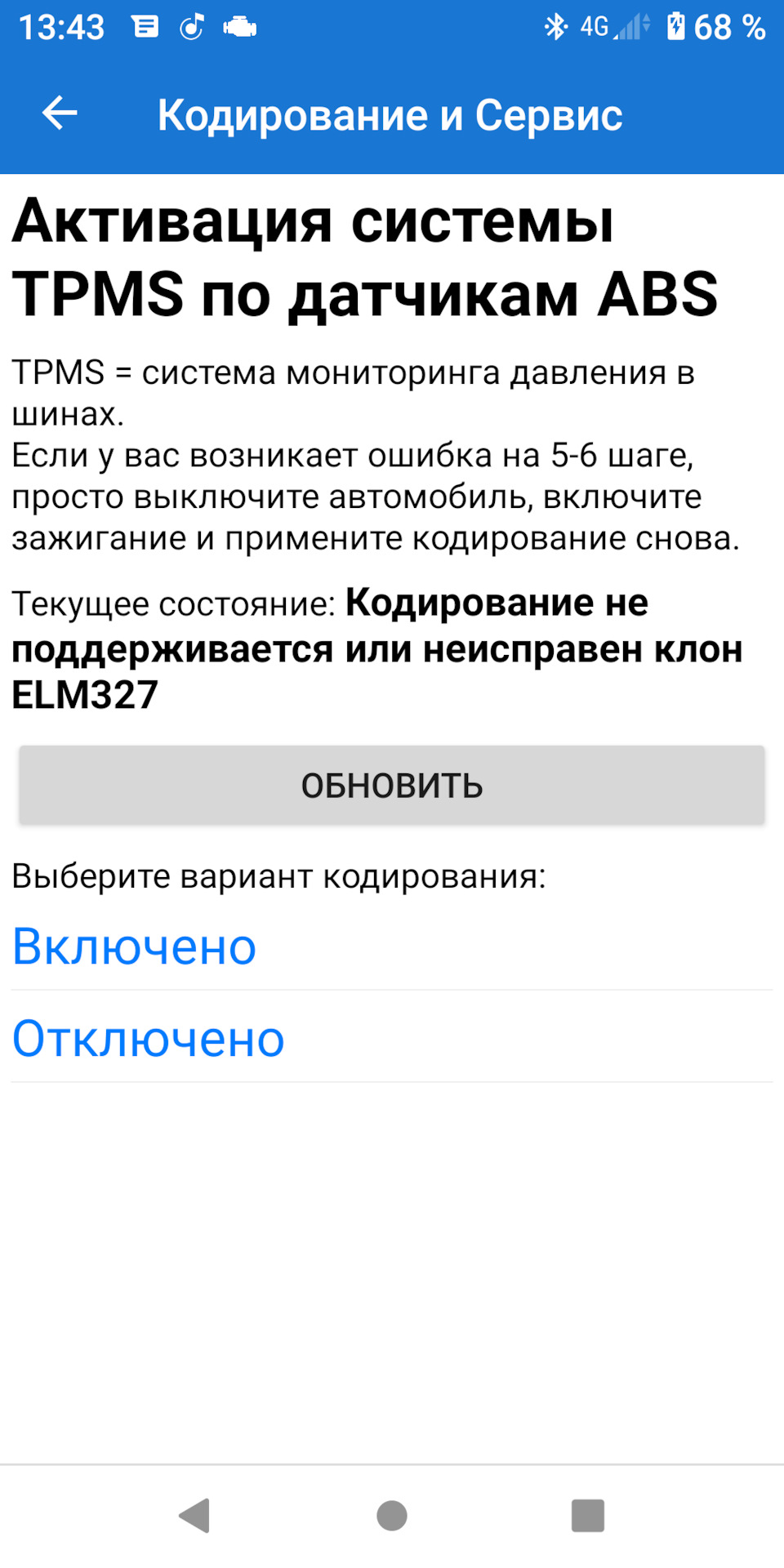

Косвенный контроль давления в шинах с данным адаптером активируется кар сканером без ошибок на 5 шаге из 6? Стоит такой покупать или разницы с простым синим с чипом PIC18F25K80 не будет?
Не могу ответить на данный вопрос, так как не проверял этот функционал, поскольку активировал его до использования этого устройства.
А как Вы определили, что выполняется только 5 шагов?
на 5 шаге начинается слет, в проге прописаны пути решения, просто не у всех получается

У меня то же самое пишет и на шестом шаге слетает
Попробуйте для начала другое успешное действие для тормозной системы, например помощь при трогании на подъем.
И в профиле подключения попробуйте двигатель дизель 2 — как я описывал.
Это у меня уже установлено. Боюсь попортить 😁
Уже при попытке выставить Контроль давления в шинах, режим исчез из меню, но потом, непонятным образом, восстановился.
У меня при активации писало про ошибку на 5шаге, это в итоге ни на что не повлияло, процесс закончился успешно.
TRMS активировалась и работает.
У меня аналогично, контроль активирован. Просто интерес есть прикупить такой адаптер, если данный адаптер работает корректно с кар сканером. А если разницы в работе нет, то зачем платить больше :)
Я про ВейКар узнал уже после того как заказал свой недорогой .
Разница небольшая, так бы заказал его конечно, тем более его советует сам разработчик car scanner.
